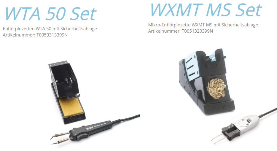

ich möchte mir eine Weller Entlötpinzette kaufen, bin mir aber nicht
schlüssig, welche Version:
a) die alte WTA 50 Set
b) die neue WXMT MS Set
Welche ist "besser" (qualitativ hochwertiger)? Kennt jemand beide
Varianten?
Ich weiß, JBC ist auch sehr gut, aber ich hab´s eher mit
Weller-Produkten.
Für die Variante a hätte ich bereits eine Versorgungseinheit. Für
Variante b müßte ich eine kaufen. Das wäre aber kein Hinderungsgrund,
wenn die Variante b besser ist.

Ich würde mal sagen, dass das zwei verschiedene Paar Stiefel sind:
mit der linken kannst du einen 1206 anlöten und mit der rechten
versprengte Lötperlen von der Leiterplatte aufsammeln.
Man möge mich korrigieren, wenn entsprechende Erkenntnisse vorliegen.
Naja, was heisst schon besser. Ich habe sowohl WTA als auch WMRT im
Einsatz und beide haben Vor- und Nachteile.
Für die WTA gibt es Einsätze bis SO28 während die WMRT nur bis SO8 und
mit hin und herschieben bis SO16 ordentlich erwärmen kann. Dafür ist
aber bei der kleinen die Lötzange gesteckt und kann im Betrieb
ausgewechselt werden. Bei der WTA ist das eine ausgesprochene Fummelei
mit dem Ausrichten der Spitzen.
Mit WX.. hab ich erst gar nicht angefangen weil die Teile an meiner WR3M
Station nicht mehr anschließbar sind.

Ich arbeite Beruflich des öfteren mit letzterer wo ich keine Heißluft
nehmen kann. Der schnelle Spitzenwechsel ist schon super. Leistung
reicht meist aus, Platine vorheizten ist dennoch nicht falsch. Die Zange
liegt auch meiner Meinung nach gut in der Hand, und macht einen wertigen
Eindruck. Das Gehäuse ist aus Leichtmetall. (Die neue Ersa Lötzange z.B.
ist aus Plastik und fühlt sich sehr billig an). Zum ersten Modell kann
ich nichts sagen. Das nötige Kleingeld wird man vermutlich für beide
brauchen...

Ich habe mit beiden Pinzetten schonmal gearbeitet (mit der linken sogar
erst gestern wieder). Beide sind mir nicht als gutes Werkzeug in
Erinnerung geblieben und ich vermeide Weller-Pinzetten, wenn es
irgendwie möglich ist.
Das liegt weniger daran, daß da was aus Kunststoff ist und sich nicht
"wertig anfühlt", sondern daß z.B. die Greifer etwas labberig sind.
Kaufen würde ich keine von beiden, würde ich eine von beiden geschenkt
bekommen würde sie sofort auf Ebay landen oder weiterverschenkt werden.
Mit einer JBC-Pinzette hab ich auch mal arbeiten können, für 0402 und
0201 ging das richtig gut. Bevor du viel Geld für das Wellerzeug
ausgibst, würde ich dir wirklich raten das wenigstens mal
auszuprobieren.
Weller hat mal tolles Werkzeug gemacht, aber das ist schon Jahrzehnte
her und seitdem kam nix mehr.

Allerdings bin ich bzgl. Lötpinzette absolut nicht von Weller überzeugt,
die WTA50 ist sehr groß und eigentlich ein Design aus den 90er für die
90er.
Also für große Bauformen, alles unter 0805 bzw. eng platzierte Bauteile
kann man damit eher vergessen.
Die WMRT funktioniert zwar gut ist aber absolut billig gemacht.
Der Halter is ein gefräster Alublock (soweit sehr gut) mit einer Buchse
drinnen und einem Anschlusskabel zur Station. Die "Einsätze" bzw.
Spitzen sind allerdings nur ein gebogenes Blech, also kein Scharnier mit
Plastikgriffen.
Das fühlt sich absolut minderwertig an, halt wie es sich anfühlt wenn
man Blech mit Plastik zusammendrückt.
https://www.distrelec.biz/Web/WebShopImages/landscape_large/8-/03/WMRT_SET-18238528-03.jpg
Du siehst, vorne greift Plastik in Plastik...
