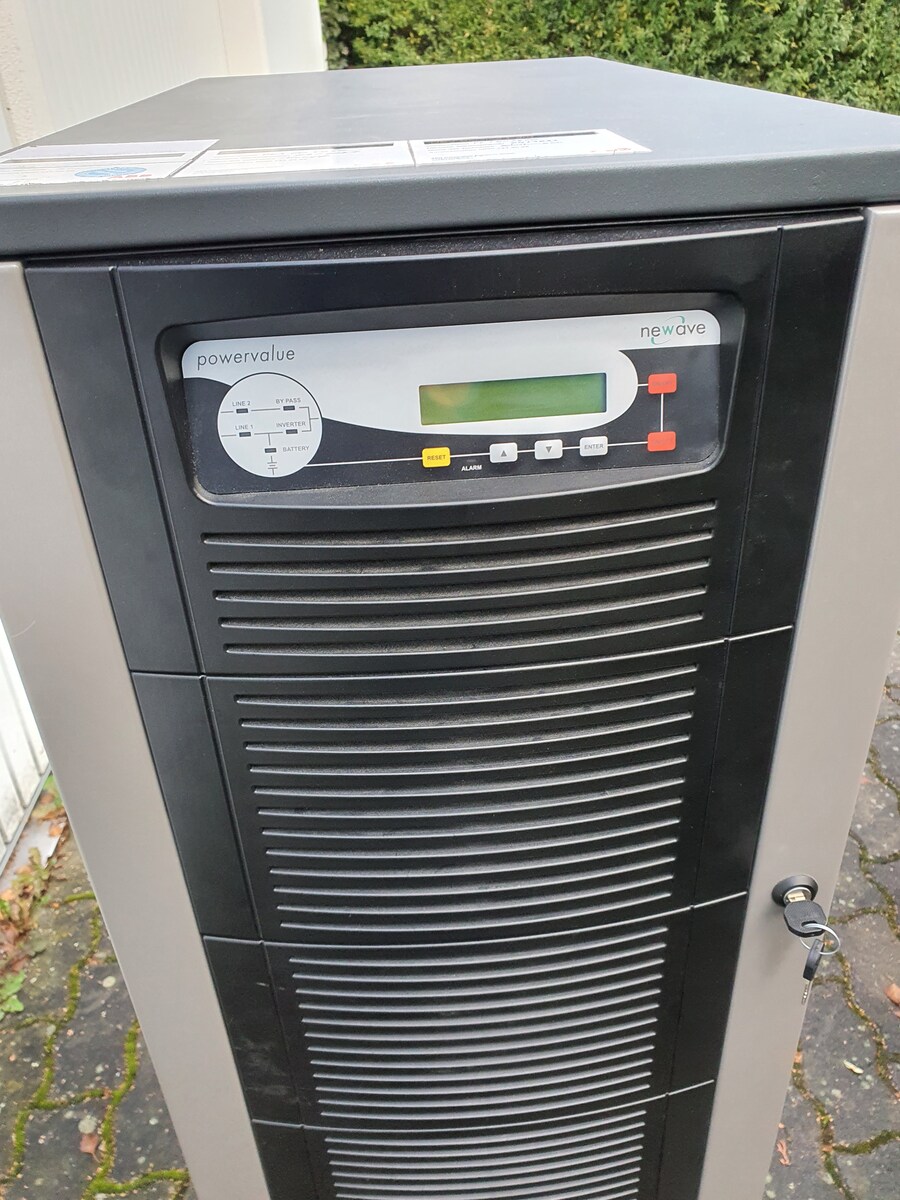

von svensson (Gast)
Moin,
nimm' eine Online-USV. Die arbeiten mit einem
Gleichspannungszwischenkreis und das sekundärseitige Netz ist
"künstlich" und so gut wie die Technik der USV.
Z.B. eine APC SmartUPS 3000 (2700W/3000VA) würde die Anforderungen
erfüllen. Kostet ca. 1700 €. Und einen Schutz gegen Stromausfall hat man
dann auch gleich...

von Hmmm (Gast)
svensson schrieb:
> Moin,
> erfüllen.
Nein, das ist keine Online-USV.

von Tom (Gast)
svensson schrieb:
> Moin,
> dann auch gleich...
Läuft ein Kühlschrank hinter so einem Ding an, oder klappt dann sofort
die USV zusammen?

Langweilig.
Soll er lieber meine newave/abb powervalue mit 30kva nehmen. Dann steht
die auch nicht so nutzlos rum ;)
