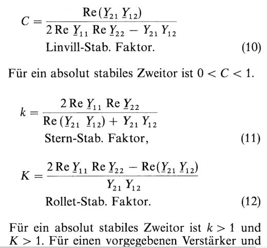

von Josef L. (Gast)
https://books.google.de/books?id=TjQjBgAAQBAJ
nennt ab Seite F6 noch den Rollet-Stab-Faktor K (mit S-Parametern),
schreibt aber auch immer nur > 1 bzw. < 1.
Da kannst du nur einige Transistoren raussuchen für die die Daten im
betrachteten Frequenzbereich (und außerhalb) vorliegen, die Faktoren
ausrechnen und den mit dem optimalsten Wert nehmen. Falls der dann 20€
kostet und vom nächsten, der 10% schlechter ist, aber 100 St. nur 1,79€,
nimm den.

von Helge (Gast)
Das sind verschieden berechnete Faktoren. C muß <1 sein für Stabilität,
k muß >1 sein für Stabilität. Bei den großen Abweichungen heutiger
Beutelware vermute ich k>2. Jedenfalls hatte ich schon einige empfänger,
bei denen die realen Bauteile ihr verstärkungsmaximum nicht bei z.B. 4mA
ausm datenblatt hatten, sondern bei 3mA oder 6mA. Auch die Verstärkung
zwischen den Exemplaren streut. Ich vermute also, daß auch die
restlichen Parameter streuen.

Mario H. schrieb:
> Der Linvill-Faktor ist der Kehrwert des Rollet-Faktors K,
> also K = 1/C.
Wenn ich mir die Formeln (10) und (12) in
https://www.mikrocontroller.net/attachment/537247/Zwischenablage01.gif
ansehe, ist das auch nicht 100% richtig, dort steht bei (10) C der
Realteil des Produkts Y21xY12 im Zähler, bei (12) K aber das komplexe
(?) Produkt im Nenner, während es beim zweiten Summanden jenseits des
Bruchstrichs gerade umgekehrt ist. Da müsste man erstmal nachlesen was
der Unterschied Y mit und ohne Unterstrich ist - das könnte deine
Aussage aber auch bekräftigen.
Woher stammt der Schnipsel denn? Hier sind drei Dokumente, die ich auf
die Schnelle mit Google gefunden habe, denen zufolge K = 1/C ist:
1. Die oben genannte Appnote
https://www.nxp.com/docs/en/application-note/AN215A.pdf, Seite 6.
2. Foliensatz
http://www.clivepoole.com/wp-content/uploads/2016/07/Lecture-7-Gain-and-Stability.pdf,
Seite 20.
3. Eine alte HP-Appnote:
https://www.hpmemoryproject.org/an/pdf/an_95.pdf, Seite 12.
So hatte ich das auch irgendwann mal im Kopf abgespeichert. Wenn man es
genau wissen will, müsste man wohl die Linvillsche Originalarbeit
herauskramen und sein C auf S-Parameter umrechnen.
Taschenbuch der Hochfrequenztechnik: Band 1: Grundlagen
von H.H. Meinke, F.W. Gundlach
Seite F6, hatte ich weiter oben genannt
