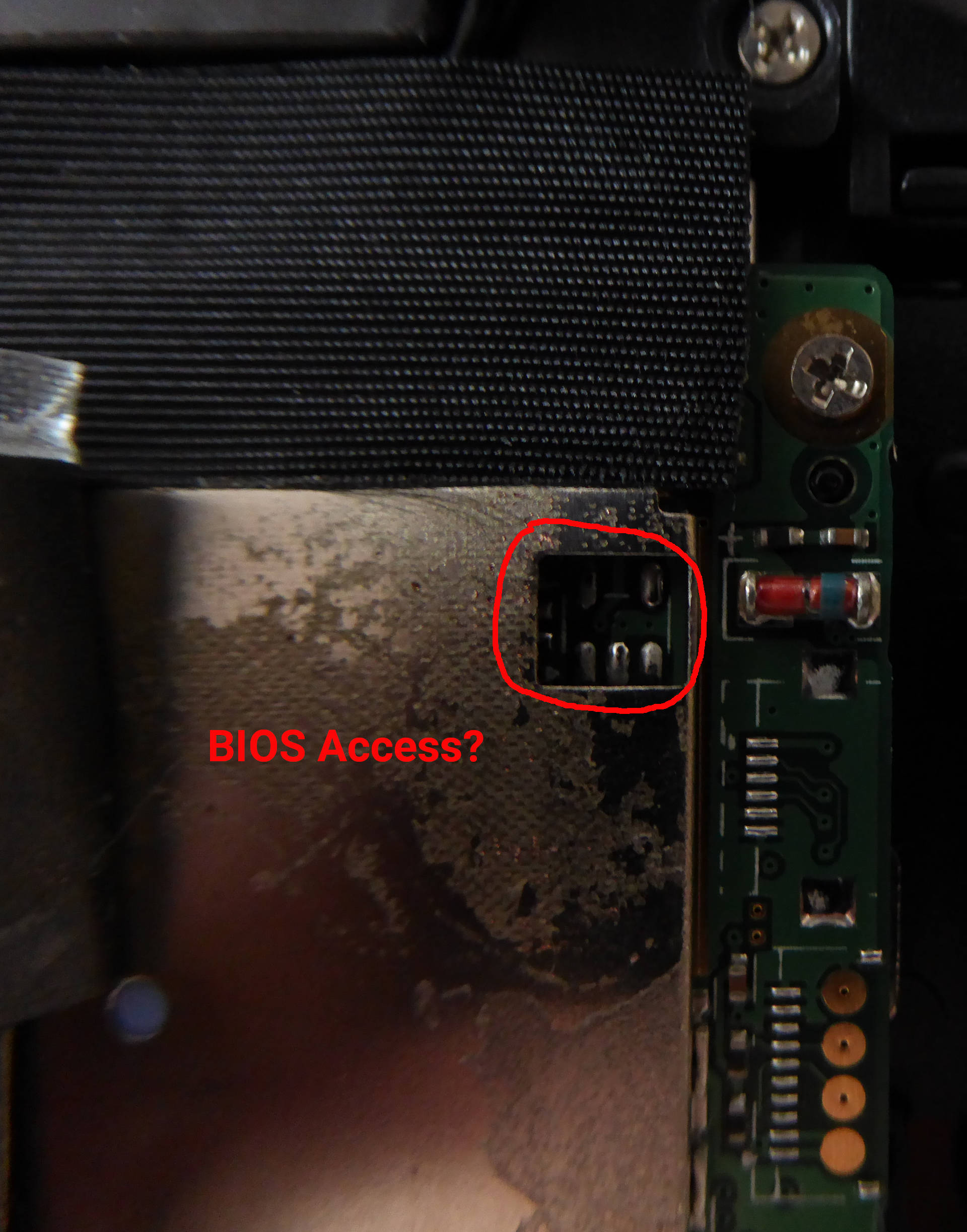

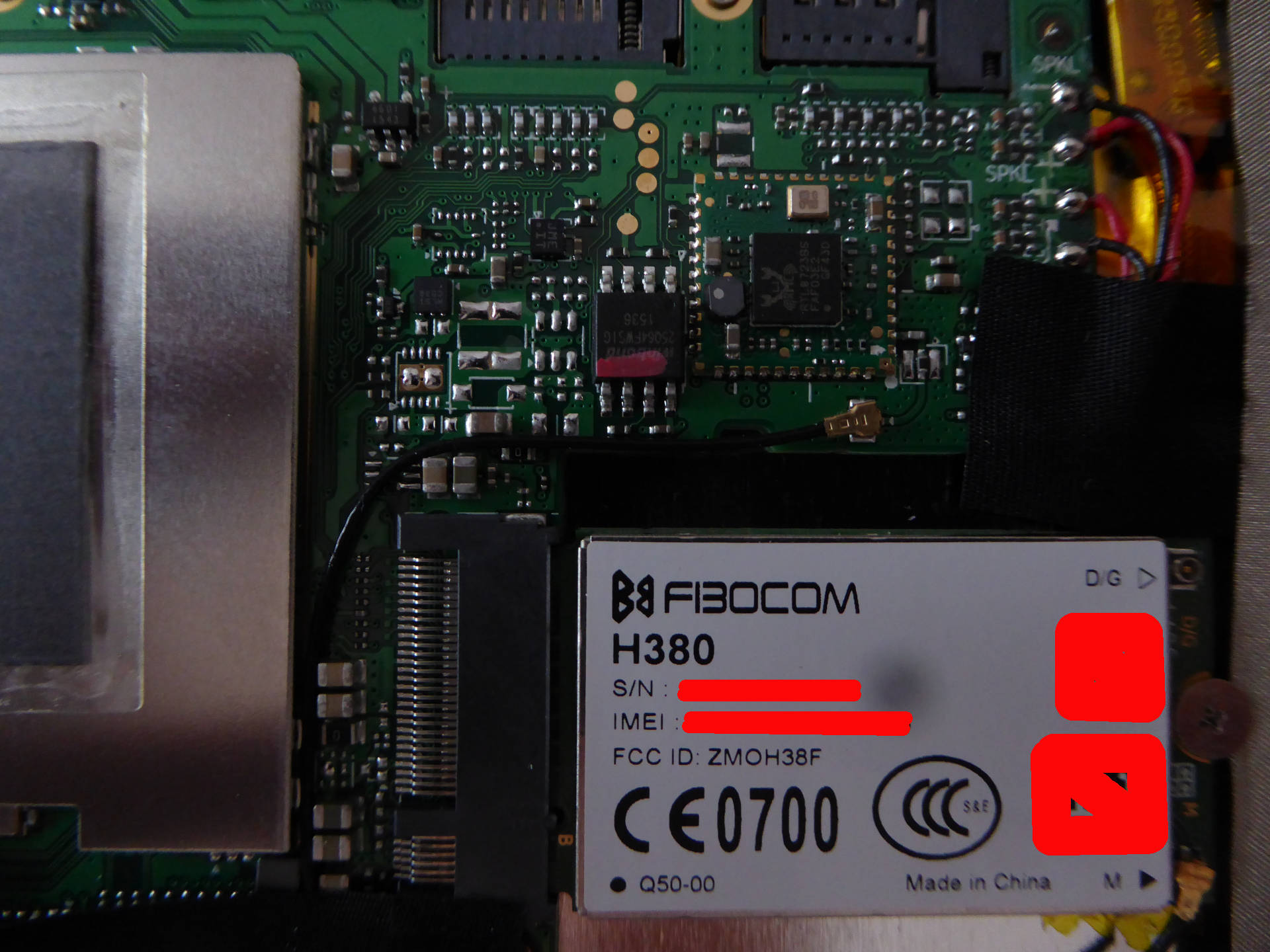

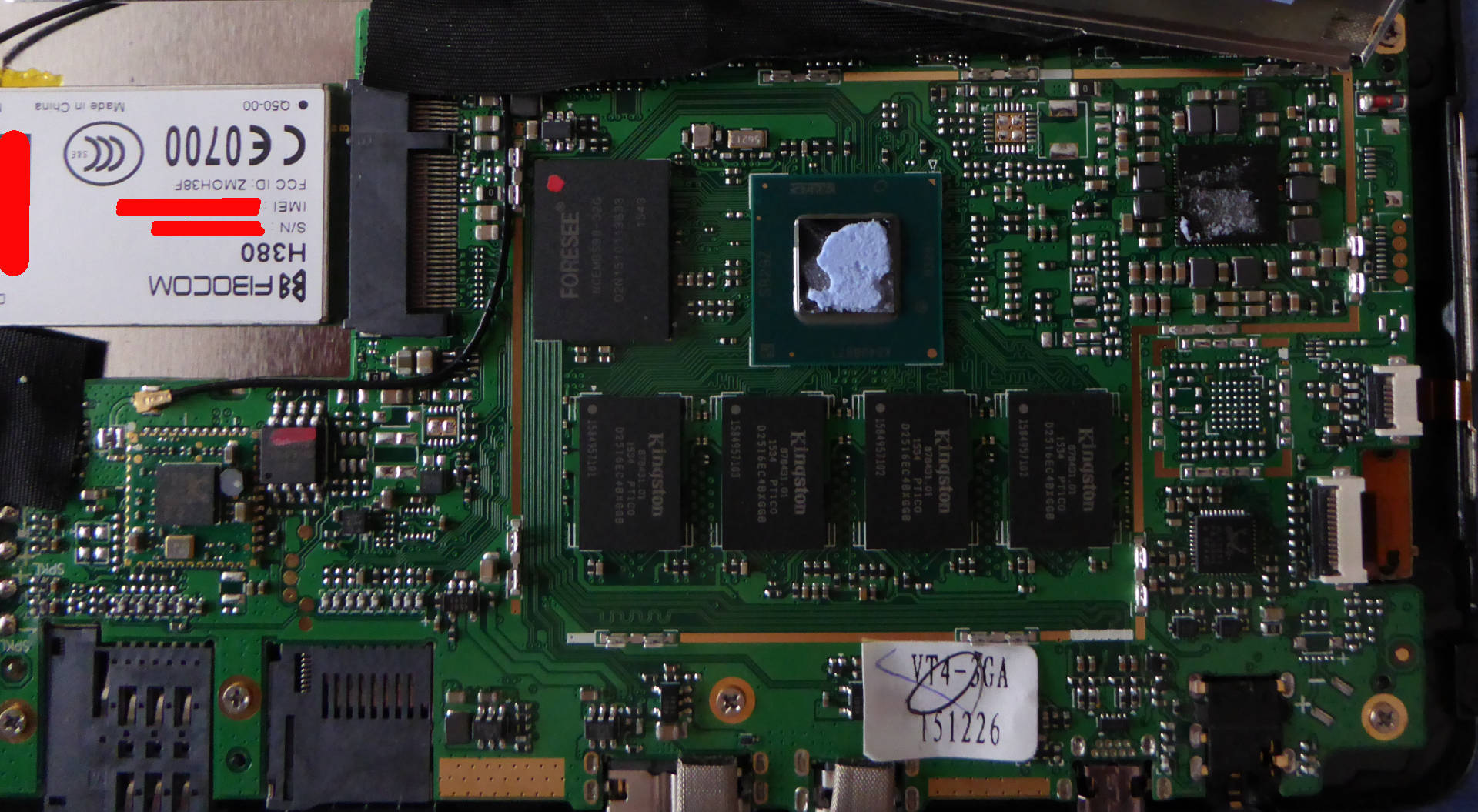

OP #6893565
Im Anhang ein paar Bilder vom Innenleben des SurfTab 10.1 Duo W1.
Wie mir scheint, kann das Tab so nicht mit RAM extended werden.
Da ich mir die Mühe gemacht habe das Tab zu öffnen stelle ich die
zugehörigen Bilder vom Innenleben hier ein.
Eventuell kann jemand anders mit den Details was anfangen.
Das Öffnen ging mit etwas Fingerspitzengefühl gar nicht so schwer,
vorausgesetzt, man hat entsprechende mechanische Werkzeuge.
Das Zusammensetzen ist wieder etwas schwieriger, da man die Laut-
sprecher-Verblendung (kleine Bleche) wie auch den Power- und Lautstärke-
Knopf beim Zusammensetzen fixieren muss, da diese ständig herausfallen.
Was den Reset angeht, bin ich leider noch nicht weiter.
Ich könnte mir aber vorstellen, dass man ein bestimmtes Image auf einer
SD-Karte oder SIM-Karte (via Adapter) einsetzen muss, das dann im
Falle des Restarts automatisch für ein Update auf die Defaultwerte
sorgt.
Hat noch jemand sachdienliche Infos?
LG
Markus

#6895322
ich hatte mal mehrere "one.de" Windows Tablets mit ähnlichen Problemen.
Was total murksig ist, Du kannst da nichts resetten, weil die
BIOS-Einstellungen ebenfalls ins BIOS gespeichert werden. Was dazukam,
dass man jede Menge Einstellungen tätigen kann, es ist so gut wie nichts
ausgeblendet.
Ich habe mich damit beholfen, 6 Leitungen an den BIOS Chip zu löten und
ein Stock BIOS neu zu flashen. Das muss man aber auch erst mal finden.
Viel Erfolg.
OP #6896897
Ich habe ein BIOS von Trackstor als bin File.
Bezeichnung BW3_VT4.109 (8MB groß - 8388608 Byte)
Müsste nur den Chip neu Ffleschen.
Geht das mit Black-Magic-Probe alias BMP.
Bei SO8 handelt es sich wohl um ein serielles
Flash-ROM.
Markus
#6896995
X2 schrieb:
> Der 8-polige SOIC mit dem roten Strich ist der SPI Flash auf dem sich
> das Bios befindet.
Wollte ich auch gerade schreiben. Und neben dem Chip sind ein paar
Testpunkte, die vergoldeten Inseln. Klingle doch mal mit einem
Durchgangsprüfer durch, welches Pad auf welchen Pin geht. Vielleicht
kannst du die nutzen ;-)
