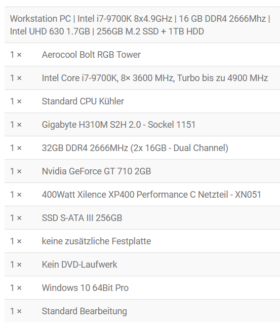

Hi, findet ihr die Leistungswerte für oben genannte Verwendung
angebracht.
Was schätzut ihr, wo wir preislich liegen?
Viele Grüße
von Soeren K. (srkeingast)
absolutes Budget-System. Für Einsteiger geeignet, zum Geldverdienen ist
das mit der SATA SSD nix, zu wenige IOPS.
Außerdem ist die nicht spezifiziert, also das billigste was noch so
rumliegt. Genauso wie das Netzteil.
Was denn genau programmieren?? Welche Sprachen, was für Projekte? Nur
alleine oder zum Geld verdienen?
Preis geschätzt 783,90, Wert eher 600€.

Ich weiß nicht was du programmieren willst, aber im Allgemeinen sind
heutige Rechner schnell genug.
So lange du nicht irgendwelche riesigen Sachen machen willst, sollte das
System schnell genug sein. Auch um mal kleinere VMs zu starten.
Die SSD könnte recht schnell zu klein werden.
Entwicklungsumgebungen sind oft recht groß. Vielleicht brauchst du
mehrere,  diverse Tools kommen vielleicht dazu. Auch die Images von VMs
brauchen recht viel Platz.
NVMe-SSDs sind deutlich schneller als über SATA angebundene.

> die Leistungswerte
Spielzeugsystem. Fuer mehrere VMs voellig unterdimensioniert.
Vom Betriebssystem gar nicht zu reden.
Nochmal deutlich schneller sind gestripte NVMe-SSD.
Z.B. 4 x 2 TB als Stripe Set. Das waere dann auch Platz genug fuer VMs.
Die 32 GB RAM reichen da auch hinten und vorne nicht.

Keine Angaben was du eigentlich vorhast...wie soll man da antworten?
Das ist wie: ich will autofahren, passt ein Fiat zu mir? Und was kostet
der?

Was mich an dieser Spec verwirrt: In der Überschrift steht was von 1 TB
Festplatte, unten steht aber, dass keine Festplatte verbaut ist. Dann
wäre da nur die 256GB-SSD drin, was mit Sicherheit zu wenig ist. Das
wäre ja schon ohne VMs im Prinzip das absolute Minimum.

Ich würde, wie schon weiter oben geschrieben worden ist eine größere SSD
nehmen und eventuell eine Festplatte als Datengrab hinzufügen.
Brauchst du wirklich noch eine zusätzliche Grafikkarte? Die CPU-Grafik
sollte für deine Beschriebenen Anwendungsfälle ausreichen
Grüße
tr0ll
von Gerald B. (gerald_b)
Warum brauche ich für ein Produktionssystem ein Gehäuse mit LED
"Mäusekino"?
Als Netzteil würde ich auch was Besseres als den Knallfrosch von der
Liste nehmen.
Sockel 1151 gibts langsam nur noch auf der Resterampe. Ich würde da auf
den Sockel 1200 und einen gescheiten Chipsatz ausweichen, um was
halbwegs Aktuelles zu haben, was sich in absehbarer Zeit ohne
"Exotenzuschlag" erweitern lässt.
Das statt einer SATA SSD eine mit M2 Schnittstelle und 1 TB Größe Sinn
macht, wurde ja zuvor schon erörtert.

32GB RAM und 256GB SSD ist zu wenig, wenn man mit VMs spielen möchte.
Ja, es geht, aber in der Praxis will man ein sorgenfreies Leben. Und
wenn man mal eben zwei VMs laufen hat, denen jeweils nur 8GB RAM
zugewiesen ist, was will man mit diesen VMs machen? Auf jeden Fall
nichts vernünftiges. Und für das Host-System bleiben dann auch nur noch
16GB übrig.
Und ja, man hat ganz ruck-zuck mehrere VMs am laufen. Denn man
experimentiert ja damit. Und so ist es auch mit der SSD. Ein paar Images
rumliegen haben, ein paar Snapshots, ein paar VMs erzeugt, schon ist der
Platz weg.
Also: 64GB RAM, und min. 1TB SSD. Wenn man wirklich ernsthaft
programmieren möchte, kann man getrost 2TB reinstecken. Schaut euch doch
mal an, wie fett irgendwelche IDEs oder Distributionen sind, bis sie
komplett sind, oder wieviel Package-Tools irgendwelcher Sprachen cachen
wollen etc. Wenn man programmiert, will man eins genau nicht haben:
Knappe Ressourcen.
Viel Spaß beim Backup.
Pro-Tip: Verzichte auf die SSD und die HDD und kauf dir ein System, was
einfach genug RAM für alles hat.
Ich persönlich "programmiere" auf einem Notebook mit Core i5-6xxx und
lass da auch ab und an eine VM laufen.
von (prx) A. K. (prx)
RAM als Ersatz für Massenspeicher? ;-)
Aber die ganzen Tipps für Ressourcen leiden immer noch daran, dass die
Anforderungen völlig offen sind. Ich habe privat etliche VMs auf einem
15W 1kg Laptop mit einer 1TB m.2 SSD und 40GB RAM - weil es den mit 32GB
nicht gab. Für das, was ich damit mache, reicht er völlig.
