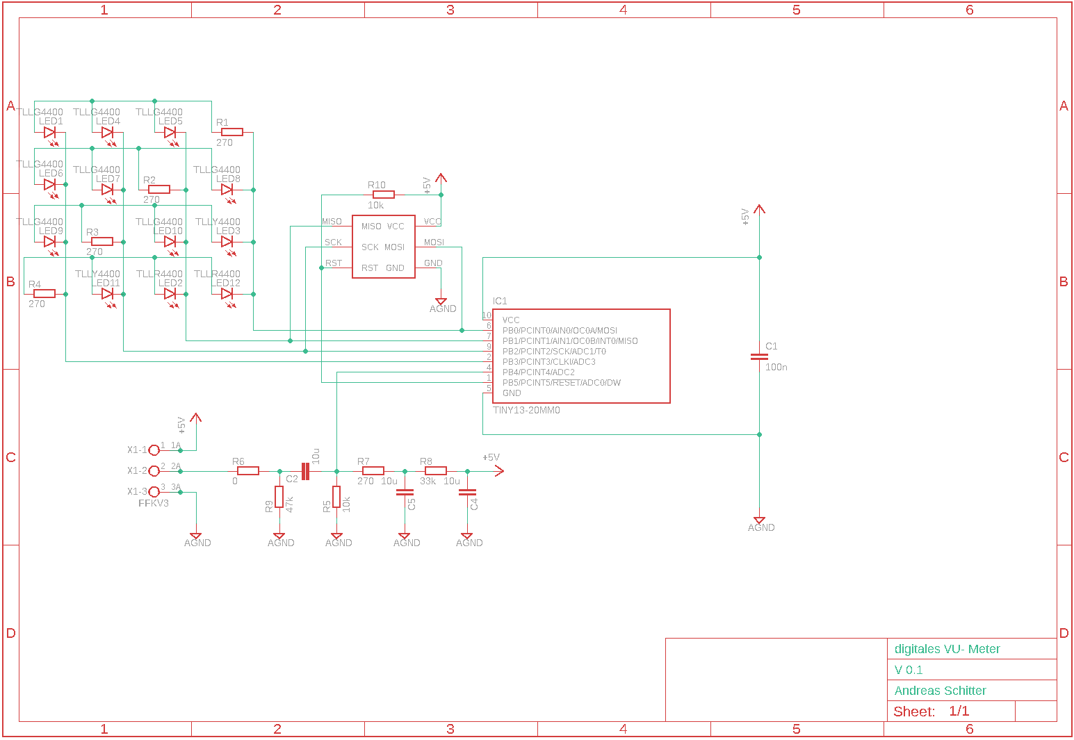

Ich benötige mal wieder eure Hilfe.
Im Rahmen der Berufschule bin ich gerade auf der Suche nach einem
passenden Projekt.
Ich habe mal einen Schaltplan aus dem Forum nachgezeichnet, wo mir noch
nicht alles klar ist.
Ist es richtig, dass das Audiosignal an X1-2 anliegt und dann zu PB4 zum
uC kommt?
Ich hoffe das ist keine blöde Frage, vielen Dank schon mal im Vorraus.
Liebe Grüße
Andreas S
Moin,
Uups - kleiner Copy+Paste Fehler in deinem Schaltbild. Dein R7 (mein R9)
sollte 47k haben, nicht 270 Ohm. Sonst stimmt der Spannungsoffset fuer
den ADC nicht.
Die LEDs sind bei dir anders gepolt als bei mir. Das wird prinzipiell
auch funktionieren, aber die Software musste dann anpassen.
Wenn ich mich noch recht erinnere, kanns sein, dass ich die LEDs auch
urspruenglich so gepolt wie du einbauen wollte, aber irgendwie waren sie
dann doch andersrum...
Gruss
WK
Hattest du nicht auch die LEDs anders verteilt an die Ports zwecks
leichterem Routing und das nicht mehr dokumentiert?
Weil, ich hatte es so aufgebaut wie auf deinem Plan damals und meine SW
hatte dir eine falsche Anzeige gebracht.
Vielleicht ist das dann noch die Restarbeit für die Hausaufgabe des TO.
Moin,
Ja und Nein. Die LEDs hab' ich beim routen meines PCB etwas anders
angeordnet, aber das passt dann zu meiner Software. Und auch die
Bezeichnungen im .kicad_pcb/Bestueckungsplan passen dazu.
Allerdings ist's tatsaechlich so, dass die LEDs nicht LED1..12
durchnumeriert in einer streng monoton aufsteigenden Reihe auf dem PCB
nebeneinander liegen, sondern etwas "durcheinander".
Sprich: Wenn man sich exakt an meinen Schaltplan+Layout+Software
haelt, sollte das auch funktionieren. Ich hab' da keine "geheime Zutat",
die es braucht, um zu funktionieren oder mit Absicht irgendwelchen
Quatsch eingebaut oder nachtraeglich noch was geandert und nicht
dokumentiert.
Wenn man an der Anordnung/Polung der LEDs was aendert (z.b. wegen
anderem PCB-Layout), wird man mindestens in der Software an der
"display_table" ab Adresse 0x1c0 auch die entsprechenden Aenderungen
vornehmen muessen, damit's spielt.
Dann braucht's auch die entsprechenden Tools wie avr-binutils und make
um ein neues .hex file zu erstellen.
Wie oft im Leben: Wer (den ganzen Originalthread) lesen kann (auch
Schaltplaene, Layouts und Software) ist klar im Vorteil :-)
Gruss
WK
> uC kommt?
Tja, ich wurde mal R5=R7 machen und die ARef für PB0 an C5 abgreifen,
sonst misst man eher die Schwankungen der Versorgungsspannung durch den
LED Strom als das Audiosignal.
Der uC hat also zu wenig Pins. Mit einem ATmega8 spart man auch das
leidige Multiplexing der LED was zu geringer Helligkeit führt.
