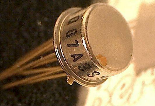

Hallo Elektroniker! Ich habe in meiner Werkstatt eine Tüte mit Bauteilen der Aufschrift "Q67A3S3 T7824" gefunden. Ich finde jedoch kein Datenblatt. Kennt jemand dieses Bauteil?

Danke @hhinz, und welcher Baustein verbirgt sich hinter der Bezeichnung "Q67A3S3"? na genau der. https://www.radiomuseum.org/tubes/tube_q67a3s3.html Ein Fall für Richard, würde ich sagen. Bei "eine Tüte voll" ist der Verlust eines Exemplars sicher zu verschmerzen. Offenbar kann einem kein einziger IC-Broker genaueres dazu erzählen. Goldene Anschlußdrähte hat es jedenfalls. "Formschön, Zweckfrei und gegen Aufpreis auch Entnehmbar" (Loriot)

Christoph db1uq K. schrieb: > Goldene Anschlußdrähte hat es jedenfalls. Nein, das Foto ist aus einer Ebay Auktion, meine Bauteile haben keine goldenen Kontakte. Sebaston schrieb: > @ Axel S. > Welcher Richard ist gemeint? Der Richard hier: Beitrag "Transistoren - Die-Bilder" > Sammelt der alte ICs? Nein. Aber er macht spannende Fotos vom Inneren. Wenn das Teil von 1978 ist, wird ohnehin nicht viel drin sein. Zwei Transistoren als Diffamp vielleicht oder eine dreistufige Verstärkerschaltung.

In dieser Bauform gabs Spannungsregler, Opamps, etc. Da kann also schon einiges drin stecken. Andreas S. schrieb: > Sven W. schrieb: >> na genau der. >> >> https://www.radiomuseum.org/tubes/tube_q67a3s3.html > > Ich verstehe nicht, warum jemand für Sven W.s Beitrag eine negative > Bewertung abgegeben hat. Der Link zeigt doch sehr gut, dass es sich bei > Q67A3S3 tatsächlich um die Typenbezeichnung handelt und nicht nur > irgendeine kundenspezifische Materialnummer. Nein, das zeigt er gerade nicht. Genaugenommen sagt er nur, daß schon jemand "Q67A3S3" für eine Typbezeichnung gehalten hat. Ansonsten sagt das Radiomuseum überhaupt nichts über das Bauteil außer dem Offensichtlichen. Nämlich Hersteller und Datecode.

Gib eins von den Dingern an Richard, der hat mittlerweile soviel gesehen, dass er dir mindesten die halbe Innenschaltung identifiziert. Wenn nicht, kann er wenigstens Leuchterscheinungen rauskitzeln. Bei Robotron haste schon gefragt? Hallo, beim Hersteller dürfte es sich wohl eher um Transitron handeln... VG Andreas Hab einen! :) Ist er sicher von Toshiba? Könnte es sich nicht um ein Siemens-IC handeln? Hatte auch schon Quarzoszillatoren mit einer Q-Nummer von denen.
#6905852

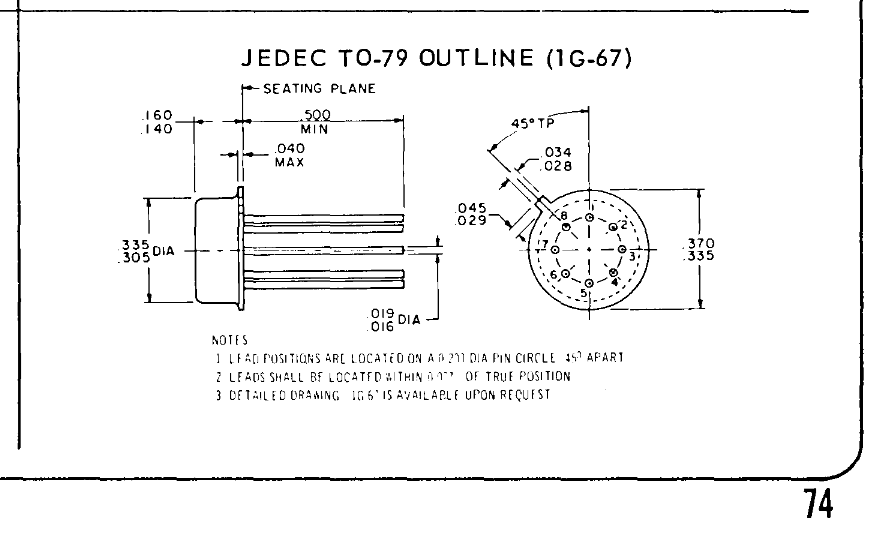

Richard K. schrieb: > Hab einen! :) Dann wird die Lösung ja nicht lange auf sich warten lassen. :-) >Transitron https://en.wikipedia.org/wiki/Transitron_Electronic_Corporation Die hatten aber einen charakteristischen abgewinkelten linken T-Balken Auf dem Foto vom Radiomuseum könnte der dran sein, ist aber zu unscharf. https://usermanual.wiki/Document/SF67TransitronCondensedCatalogApr67.1319709907/view Immerhin gibt es im Transitron-Katalog von 1967 eine Gehäusezeichnung zu TO-79. Helmut -. schrieb: > Ist er sicher von Toshiba? Könnte es sich nicht um ein Siemens-IC > handeln? Hatte auch schon Quarzoszillatoren mit einer Q-Nummer von > denen. Das habe ich auch vermutet, Bei Siemens fangen die Best. Nr. für Halbleiter mit Q67... an. Das könnte ein Kundenspez. IC sein, für das man keine Typen-Nr. vergeben hat, sondern nur mit der Best. Nr. beschriftet hat. Nah dran ist TBA530 Q67000-A360F1 aber der ist in DIL16 https://www.jouyaelec.ir/CustomAjax/GetAppDocument/f1defc78-6310-4a58-b91e-a0a8e4c3df08?type=1&inlineName=True&type=1&inlineName=True Richis Lab hatte schon zwei runde OPs von Transitron unter der Lupe: https://www.richis-lab.de/Opamp30.htm https://www.richis-lab.de/Opamp32.htm Ich habe das Teil mal vorgezogen, war auch neugierig: https://www.richis-lab.de/Opamp38.htm Siehe da, es ist eine 709-Variante. Ich tippe auf Toshiba als Hersteller.
#6918036
Richard K. schrieb: > Ich habe das Teil mal vorgezogen, war auch neugierig: > > https://www.richis-lab.de/Opamp38.htm > > Siehe da, es ist eine 709-Variante. Hätte doch etwas spannenderes sein können... > Ich tippe auf Toshiba als Hersteller. ACK H. H. schrieb: > Richard K. schrieb: >> Ich habe das Teil mal vorgezogen, war auch neugierig: >> >> https://www.richis-lab.de/Opamp38.htm >> >> Siehe da, es ist eine 709-Variante. > > Hätte doch etwas spannenderes sein können... Stimmt... >> Ich tippe auf Toshiba als Hersteller. > > ACK Vielleicht ergänze ich das später noch bei der Überschrift und sortiere ihn entsprechend ein. Toshiba scheint schon sehr wahrscheinlich. nichtmal ein Herstellerlogo/Text/irgendwas auf dem Die. Schade. Und nicht mal ein Florida-Krokodil, oder eine russische Aufschrift mit Glückwunsch an die Nachbauer. Ist so etwas auch mal aufgetaucht? https://skeptics.stackexchange.com/questions/42255/was-there-cyrillic-text-visible-on-intel-386-chips-after-decapping "VAX - when you care enough to steal the very best " So manches Bildchen habe ich schon gefunden. Ein Gruppe Piranhas, eine Melodie, verschneite Berge, ein Hündchen,... Ich müsste mal eine eigene Seite erstellen, wo ich nur diese Bilder aufliste. Etwas so explizites wie dieser berühmte russische Text auf dem MicroVAX habe ich aber noch nicht gefunden. ...ich habe allerdings einen MicroVAX 78032 und einen U80701 hier. Sobald ich mal dazu komme werde ich mir auch die genauer anschauen... :) Antwort schreibenBitte melde dich an, um einen Beitrag zu schreiben. |
