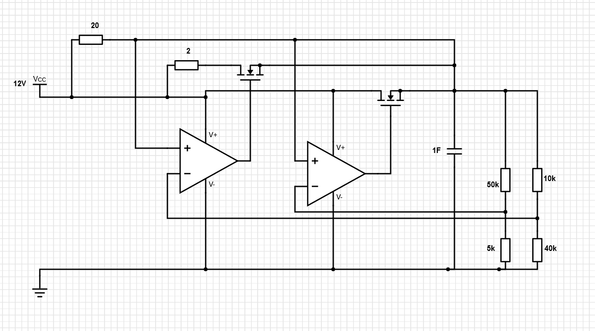

ich möchte gerne einen 1F Kondensator zügig und einfach auf 12V aufladen
und danach die Versorgungsleitung (der Kondensator stützt einen größeren
Verbraucher) durchschalten.
Die Versorgungspannung wird von einem Relais geschaltet, daher sollte
sich der Einschaltstrom in Grenzen halten, um die Abnutzung zu
minimieren.
Ich habe mir dazu die angehängte Schaltung ausgedacht:
Zunächst lädt sich der Kondensator über einen 20 Ohm Widerstand mit
geringem Strom auf (=Einschaltstrom). Ab ca 1,1V schaltet der erste
Komparator ein Mosfet ein, damit wird der Kondensator über den 2 Ohm
Widerstand fast voll geladen. Ab ca. 10V schaltet der zweite Komparator
das zweite Mosfet ein, damit ist die Versorgungleitung komplett
freigegeben.
Dazu habe ich ein paar Fragen:
1. Kann das so funktionieren?
2. Kann so ein Standardkomparator (LM393) ein geeignetes Mosfet
(Dauerstrom 10A) direkt ohne Treiber schalten?
3. Muss ich die Eingangsspannung an den Komparatoren noch durch kleinere
Kondensatoren abstützen, damit diese im Grenzbereich nicht ständig
zwischen ein und aus wechseln, das Mosfet dadurch nicht voll
durchschaltet und durchbrennt?
Schon mal im Vorraus vielen Dank für euren Rat!

Ich bezweifle, dass die N-Kanal-Mosfet vollständig durchschalten. Du
musst dir noch anschauen, wann so ein Mosfet "durchshcaltet". Sieh dir
dazu die Ugs mal genauer an. Ug muss beim N-Kanal-Mosfet immer 3..10V
positiver sein als Us. Oder andersrum: Us wird beimN-Kanal-Mosfet immer
3..10V negativer sein als Ug.
Fazit: mit deiner Schaltung wird der 1F-Kondensator also höchstens bis
9V aufgeladen werden.
Nein.
Ich identifiziere die gezeichneten MOSFETS als n-Kanal-Typen. Um den
überhaupt leitend zu bekommen, braucht er eine Gatespannung positiver
als die Source. Woher soll die den kommen?
Du musst dich mit pMOSFETS befassen an der Stelle. Und die Source gehört
jeweils an die eingangsseitigen +12V.
Und nochmals nein:
Der +E des Komparators liegt an der Kondensatorspannung. Der -E wird
über einen Spannungsteiler heruntergesetzt, ist also immer kleiner. Der
Komparator ist am Ausgang immer auf LOW.
Ja, kann er. Aber er braucht einen Arbeitswiderstand nach VCC, denn sein
Ausgang ist OC. So wird das Gate zwar sauber auf 0V gezogen, aber nicht
mehr auf VCC.

Ich mache solche Sekunden-USV gern so:
    12V
-----o----|<----.
     '----20R---o
-----o----------'
Man kann natürlich darüber nachsinnen, die Schottkydiode durch einen
P-Kanal-Mosfet zu ersetzen.

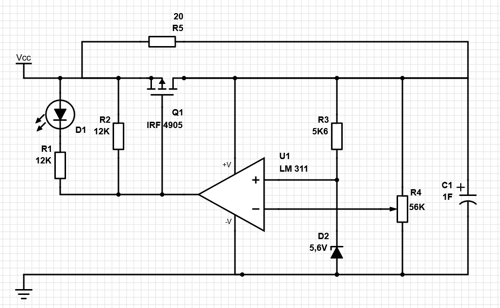

Gast #6900738
Mhm, das sehe ich etwas anders:
Wenn die Zuleitung im Mittel genug liefert, aber eben bei den Peaks in
die Knie geht, wäre eine Schaltung die den Kondensator ohne
Vorwiderstand auflädt schon besser:
Wenn jetzt ein Basschlag kommt, der etwas Energie aus dem Kondensator
zieht und danach Stille, könnte die Zuleitung den Kondensator recht
schnell wieder voll aufladen. Durch den Widerstand geschieht das aber
dann nur langsamer und der Kondensator braucht länger, bis er wieder
"bereit" ist.
Ich habe mir jetzt noch eine andere Methode überlegt:
über eine Referenzspannung mittels Zenerdiode. Damit wäre der
Kondensator immer dann über den Mosfet mit der Zuleitung verbunden, wenn
er schon über eine bestimmte Grenzspannung aufgeladen ist (einstellbar
über Poti, ca. 11V). Die LED dient noch zur Anzeige, ob der Mosfet
gerade durchgeschaltet ist.
Ist das besser?
Gast #6900874
Das ist allerdings keine Frage dessen, "wie man e(twa)s sieht".
Ja, wenn - Lothar hat grade den Fall beschrieben wenn nicht ...
Um die elektr. Daten, Randbedingungen, Anforderungen zu kennen und
Mißverständnissen zu entkommen, müßtest Du sie halt auch NENNEN.
Gast #6900881
Die genaue Häufigkeit, Stärke und Dauer jener "Lastspitzen" muß auch
in die Rechnung eingehen (/können), um die Machbarkeit zu klären.
Sollte es machbar sein (erst dann!) ist es nur noch "Ansichtssache".
