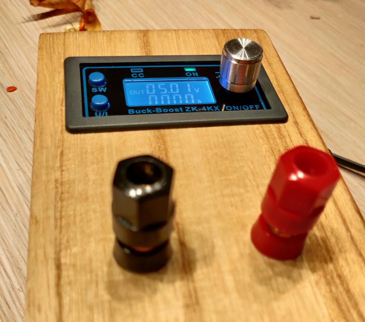

ich möchte Euch ein kleines Projekt von mir vorstellen. Ist zwar nur ein
einfacher Aufbau (Notebook-Netzteil, Spannungsregler vom Chinesen, Box
und Kleinkram). Aber der Aufbau hat keine Stunde gedauert, die Kosten
bewegen sich gerade mal um die 25€ und das Ergebnis ist (zumindest für
mich) hochgradig nützlich.
https://blog.wyraz.de/sonstiges/preiswertes-netzteil-fuer-die-heimwerkstatt/
Viele Grüße,
Michael.
OP #6896977
Es gibt mehrere einstellbare Schutzmechanismen. Der erste liegt bei 35
Watt Höchstleistung (Standardeinstellung). Knapp drunter kam nach <15
Minuten der zweite zum Zuge, eine Temperaturabschaltung bei 80°C. Jetzt
läuft es bei 18 Watt seit >20 Minuten rel. konstant bei 65°C.
Für meine Zwecke ausreichend und durch die Schutzschaltung auch sicher
genug. Werde trotzdem noch ein paar Luftlöcher bohren.
Danke nochmal für's Feedback, habe meinen Artikel entsprechend ergänzt.
Edit: Schutzmechanismen:
LUP - Unterspannungsschutz (Eingangsseitig)
OUP - Überspannungsschutz (Volt)
OCP - Überstromschutz (Ampere)
OPP - Maximale Leistung (Watt)
OAP - Ultra-Kapazitäts-Schutzschwelle (Amperestunden)
OHP - Ausschalt-Timer (0-100 h)
OTP - Übertemperaturschutz (80-110 °C)

> Du hast für ausreichende Wärmeabfuhr gesorgt?
Ich würde da ein erheblich größeres Blech an den/anstelle des
Zwergkühlkörpers befestigen. Was aber in einem geschlossenen Gehäuse nur
die halbe Miete ist.
Oder, wie man es heute macht, einen kleinen Lüfter direkt unter den
Kühlkörper nageln.

Michael W. schrieb:
Hast Du mal gemessen wie sauber die Ausgangsspannung ist? Rauschen und
vor allem Ripple und leitungsgebundener Störausstrahlung.
Auch interessant: das Regelverhalten bei abrupten Strom- bzw.
Laständerungen.

Hier stellt sich die grosse Frage, welche Messmöglichkeiten Michael
überhaupt hat.
Ich denke aber, sein Daten sind besser, als die von Verdunkelter in
seinem Video. :-)

Luftlöcher in einem Gerät auf dem Basteltisch haben die unangenehme
Eigenschaft, daß da irgendwann was leitfähiges reinbröselt :-) Ich find
eine Seite des Gehäuses aus Alu statt Holz die elegantere Lösung.
