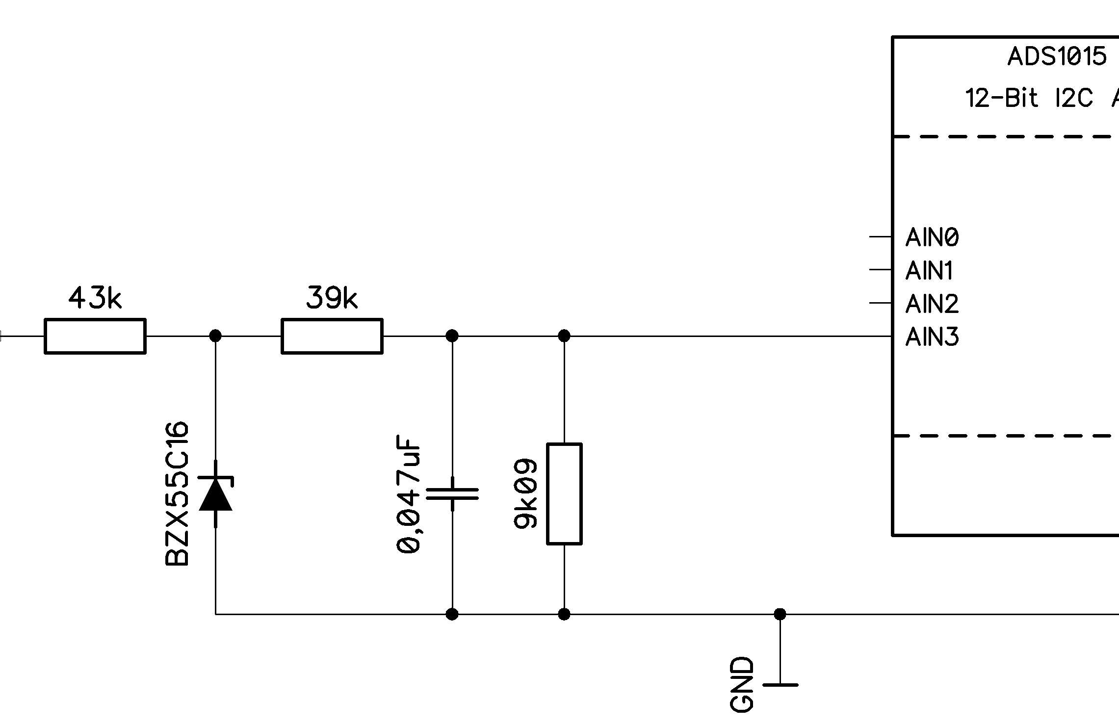

Moin!
Ich hab ne Frage zum ADS1115, bzw. zum Schützen seiner Eingänge
(AIN0..3).
Im Datenblatt steht, dass die Spannung Vin im Bereich GND-0.3V < Vin <
Vcc+0.3V liegen muss und der Strom Iin an diesen Pins im Bereich -10mA <
Iin < 10mA.
Die Angaben zum Strom beziehen sich laut Infos aus dem TI-Forum auf die
internen ESD-Dioden im Chip.
In einer Schaltung von mir könnte es unter Umständen passieren, dass bis
zu 24V an die AINx Pins des ADS1115 gelangen.
Würde es reichen, einfach einen passenden Längswiderstand (z.B. 4K7) vor
die Eingänge zu hängen um den maximalen Strom zu begrenzen der durch die
ESD-Dioden fließt? Die Dioden sollten den Pin dann ja im zulässigen
Bereich halten können oder?
Oder brauche ich zwingend externe Clamping-Dioden? (z.B. 1N5818)
Wenn der Längswiderstand nicht ausreicht wäre ich für eine Erklärung des
"Warum?" sehr dankbar. :-)
Beste Grüße,
Shuzz
> ESD-Dioden fließt?
Rechne es aus. Du musst die Datenblattvorgaben einhalten, wobei ich die
max. 10mA nicht unbedingt ausschöpfen würde.
Mit welcher Spannung betreibst du den ADS1115?
Wie groß ist die Differenz von den 24V zur Betriebsspannung?
Was für ein Widerstandswert kommt raus, wenn am Widerstand bei einem
Strom von 10mA diese Differenzspannung abfallen soll?
Wenn du dir die Fragen beantwortet hast, nimmst du einen mindestens
doppelt so großen Widerstand und gut iss.

OK, das beantwortet meine Frage - zum Teil. :-)
Die oben erwähnten 4K7 würden den Strom an der Stelle auf etwa 4mA
senken - das sollte dann passen denke ich. Da der Widerstandsteiler an
dem gemessen werden soll im Bereich von wenigen Ohm liegt dürfte sich
der Einfluss auf das Messergebnis auch im Rahmen halten.
Vielen Dank schonmal dafür! :-)
Hast Du evtl. noch ne Idee, warum im Datenblatt dann explizit externe
Dioden erwähnt werden? (Hier geht es mir jetzt rein ums Verständnis.)
Hat das einen Grund, außer dass TI seinen eigenen ESD-Dioden nicht
traut? ^^

Gast #6897949
Shuzz schrieb:
> oah. Und wenn der Satz mit "... put a series resistor of appropriate
> size in front of the pins." geendet hätte ...
Es führen eben verschiedene Wege nach Rom - sowohl die externen
Schottky-Dioden als auch ein Serienwiderstand. Es kommt drauf an, was
für einer Quelle diese Überspannung entspringt. Bei einer Quelle, die
deutlich Strom liefern kann, würde dir i.a. z.B. die Stromversorgung des
ADS1115 platzen, wenn man nur die externen Schottky-Dioden verwenden
würde.
> ADS1115 platzen,
Da sprichst Du ein grundsätzliches Problem an, weshalb mir die Ableitung
nach Plus nicht behagt: Spannungsregler nehmen keinen Strom auf, sie
können nur liefern. Man muß also sicherstellen, dass die Schaltung in
allen Betriebszuständen mehr Strom zieht, als über die Dioden abgeleitet
werden kann.
Ich baue da lieber einen Teiler mit Z-Diode, und der darf auch gerne
etwas mehr als 4k7 Quellimpedanz ergeben.
