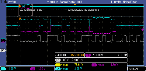

Und eigentlich will ich auch gar nicht das Thema CAN debuggen, da das
alles ja funktioniert. Nur sobald ich beim F407 mittels ST-Link V2
debugge, funktioniert die CAN Kommunikation nicht mehr. Ich habe keinen
einzigen Break-Point gesetzt.
Wenn ich mit CANH und CANL am Oszi anschaue, dann sehe ich, dass diese
beiden Signale langsamer sind, sobald ich im Debugger bin (siehe
angehängtes Bild). Ohne Debugger bekomme ich den grauen Verlauf bei
CANH. Mit Debugger bekommen ich den türkisen Verlauf. Man sieht, dass es
eigentlich des selbe Signal ist, aber einfach langsamer. Dann passt
natürlich die Bitrate nicht mehr und es gibt Fehler auf dem Bus.
Wenn ich hingegen beim L431 debugge, habe ich keine Probleme und die
Signalverläufe sind identisch wie ohne Debugger.

Stimmt der Prozessortakt noch? Und der Peripherie-Bus-Takt?

Tatsächlich, OpenOCD hat den Takt verstellt und mein Code konnte die PLL
Register dann nicht mehr ändern.
Ich frage mich allerdings, warum das jetzt plötzlich aufgetreten ist?
Ich kann mich nicht an ein Update in den letzten Tagen von SW4STM32
erinnern, und bis Freitag Mittag hat es ja auch noch funktioniert.
Ich habe jetzt eingebaut, dass die PLL zunächst zurückgesetzt wird,
bevor sie erneut konfiguriert wird. Funktioniert jetzt auch wieder. Aber
erklärt dennoch nicht, warum das bis heute nie ein Problem war.
