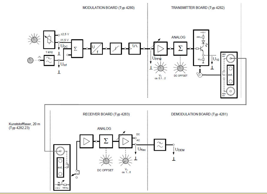

Der zum TRANSMITTER BOARD und zum RECEIVER BOARD verwendete LWL ist eine
Multimodefaser mit Stufenindex.
Wie muss im TRANSMITTER BOARD das Potentiometer DC-Offset eingestellt
werden, um eine möglichst große Amplitude der Spannung UDEM zu erhalten?
Welchen Einfluss hat die Einstellung der Spannung UDC im MODULATION
BOARD?
Wird die Amplitude der Ausgangsspannung UDEM von einer veränderten
Dämpfung der Strecke beeinflusst?
Wie kann, durch eine verbesserte Demodulationsschaltung der Einfluss
von Empfangspegelschwankungen auf die Ausgangsspannung UDEM vermindert
werden?
Kann im TRANSMITTTER BOARD für die Sendediode auch die digitale
Ansteuerung eingesetzt werden?

Mag sein, aber für 20m braucht man das nicht. Da schaffen normale Sender
ohne den Pipifax mit gescheiten Empfängern auch so.
Auch bekannt als POF (Plastic Optical Fibre)
Gar nicht, denn die Amplitude des Senders hat bei FM gar keinen direkten
Einfluß auf die Amplitude des Emfängers. UDEM wird durch den Demodulator
erzeugt. Und bei FM spielt die Amplitude des Eingangsignals keine Rolle,
solange sie hoch genug ist, um demoduliert zu werden. Sprich, alles
oberhalb der Mindestamplitude am Demodulatoreingang wird demoduliert.
Der Verstärkungsfaktor wird am Demodulator eingestellt.
> BOARD?
Vermutlich wird damit der Arbeitspunkt des Senders eingestellt.
Nö.
> werden?
AGC, automatic gain control. Wobei das bei FM eigentlich nicht so
kritisch ist.
Sicher. Dann muss aber auch der Demodulator dazu passen.
