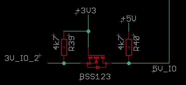

bei den Pegelwandlern für z.B. I²C usw. kann man ja eine sehr einfache
Mosfet Schaltung nutzen (siehe Bild im Anhang). Das Problem dabei ist
nur, dass der Pegel immer auf High ist, wenn z.B. der µC noch nicht
gestartet ist.
Gibt es ähnlich einfache Schaltungen bei denen der "Ruhepegel" GND ist?
Danke sehr!

Das ist auch besser so, wenn man I2C mit Open Collector hat.
Wozu soll das bei I2C gut sein? Was willst du WIRKLICH erreichen?

Hi, danke für die Antworten. Also ich möchte das (diesmal) nicht für I²C
nutzen, sondern damit ein digitales Gerät ansprechen, welches 5V Pegel
erwartet (näheres ist dazu nicht spezifiziert). Beim Einschalten soll
kein high-Pegel anliegen.
Ich gucke mir gerade den TXS0104ED an, bin aber noch unschlüssig ob der
sich dafür eignet.

William .. schrieb:
> TXS0104ED Datasheet:
> "Each A-port I/O has an internal 10-kΩ pullup resistor to VCCA, and each
> B-port I/O has an internal 10-kΩ pullup
> resistor to VCCB"
> --> Anscheinend eignet er sich nicht.
OE vom µC angesteuert sollte deine Anforderung erfüllen können.
Gast #6901400
Wenn du den Pegelwandler nur uni-direktional verwendest, könntest du den
Pull-Up Widerstand auf deiner Eingangsseite entfernen und stattdessen
einen Pull-Down Widerstand hinzufügen.
Oder einfach den Pull-Up lassen und einen "stärkeren" Pull-Down
hinzufügen, zum Beispiel 330 Ohm. Ob dich die dadurch erhöhte
Stromaufnahme stört musst du selbst beurteilen.
