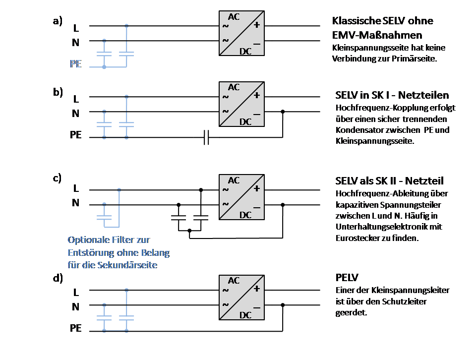

#6905482
Der Brumm kommt vmtl. nicht von Schwankungen zwischen "+" und "-" am
Netzteil-Ausgang, sondern von Schwankungen der Ausgangsspannung
gegenüber PE/Erde.
-> Mit dem Multimeter im AC-Bereich zwischen Schutzkontakt/Heizkörper
und Hohlstecker messen. Nicht wundern wenn da ~100V @ 50Hz anliegen.
erster Versuch: Netz-Stecker/Wandwarze anders herum in die Steckdose.

Edit: Bild zur Erklärung ergänzt, aus Thread
Beitrag "Netzteiladapter: GND gegen Erde > 50V"
Das Alte, brummfreie NT wäre da z.B. Typ "a", dein Meanwell Typ "c".
Evtl. auch Typ "c", aber nur mit einem Kondensator. Dann hilft das
"Umdrehen", also mit vertauschtem N und L in die Steckdose, damit der
eine Kondensator gegen N geht.
