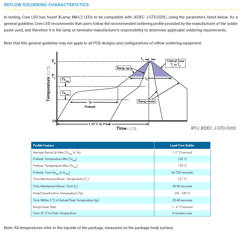

Wie ich löte: Nehme z.B. XML2 chip, verzinne den Star, gebe etwas Lötfett auf die Pads und spanne den Star mit einer Zange und einem Stück Pappe dazwischen ein und wärme den Star mit einem Feuerzeug ca. 2cm weit weg auf bis der Chip schwimmt. Dann kurz antippen dann fliegt das überschüssige Lötzinn zu den Seiten raus. Ganz leicht von oben blasen, nicht zu feste damit nicht zu große Spannungen im Material entstehen. Das hat bisher ganz gut funktioniert. Braucht halt Erfahrung und Konzentration. Habe etwas geschlampt und den Star direkt in die Zange gespannt, die Flamme direkt an den Star gehalten und stark gepustet. Resultat, die Leds fangen nach einer Zeit der Nutzung an zu Flackern und messen dann 30kOhm zwischen den Polen, direkt nach dem Löten aber nicht. Worauf kommt es nun an, möglichst gleichmäßig erwärmen und abkühlen lassen? Zyklus möglichst kurz halten? Möglichst langsam erwärmen und evtl. sogar langsam Abkühlen lassen, also noch nachwärmen und überhaupt nicht blasen zum abkühlen? Wäre es besser das ganze mit einer Elektropfanne zu machen? Da wäre der Zyklus aber sehr lange.

Nimm vernünftige Paste (kein Klemptnerzeugs), und löte nur mit dem Eigengewicht der LED. Druck auf die Linse ist lt. Datenblatt unzulässig, weil so der Bonddraht mechanisch belastet wird. Flackern deutet auf einen losen Bonddraht oder Überhitzung hin. Überhitzung ist bei bleifreiem Lot schnell möglich, weil zwischen Schmelzpunkt und maximal zulässiger Löttemperatur nur 10° Spielraum sind.

Der G. schrieb: > wärme den Star mit einem Feuerzeug ca. 2cm weit > weg auf bis der Chip schwimmt Das dauert zu lange. Es gibt spezielles Lot (mit Wismut) das schmilzt schon unter 200°C. Das ist für SMD LEDs gut.
Danke! Ich nehme bleihaltiges Lötzinn auf der Spule und normales Lötfett aus der Dose. Wenn ich mir das Diagramm anschaue, dann habe ich wohl alles viel zu schnell gemacht. Hat vielleicht 30s gedauert. Werde das in Zukunft schön gemütlich und vorsichtig erwärmen, bis das Lötzinn zu schmelzen anfängt, dann ruhig und gemütlich abkühlen lassen und evtl noch ein bisschen nachwärmen. Dann lege ich das Teil auch noch auf einen flachen Nothbridge Kühler. 2Min für alles sollte ok sein. Und das überschüssige Lötzinn werde ich dann in Zukunft vorsichtiger entfernen, ein ganz leichtes Tippen reicht ja schon. Wismut Lötzinn schmilzt wohl schon bei 140 Grad, das könnte zu tief sein, wenn 3A durch die Led fließen könnte sie sich selbst entlöten, habe ich schon erlebt. Bleihaltig ist denke ich das richtige, da hat man tiefe Löttemperatur und Schutz vor kalter Lötstelle. https://www.reichelt.de/reicheltpedia/index.php/L%C3%B6tzinn Die Frage ist, ob man bestimmte Substanzen besser nicht mit dem Dome in Berührung bringt: https://download.luminus.com/datasheets/APN-002816_Rev01_Guidelines_to_Prevent_LED_Darkening_Due_to_Contamination.pdf

Mit meiner Methode habe ich auch schon etliche 3030 3535 1,5-2,5A Taschenlampen produziert die ich seit Jahren verwende. Mann muss halt wissen worauf man achten muss. Also keine starken Temperaturunterschiede, damit die Laminate und Bonds nicht gestresst werden und sich alles gleichmäßig aufwärmen und abkühlen kann. Im Datenblatt steht 4min max, also dürften 2-3min ok sein, 1min schon zu schnell.

Der G. schrieb: > Dann nehme ich den Pcb verzinne ihn, wische ihn > sauber, setze die Led drauf und lasse ihn 1,5Min langsam immer näher zur > heißen Fläche schweben, damit wird er langsam auf Temperatur gebracht "Langsam" ist hübsch gesagt. Reflowprofile für LEDs setzen alleine für die Soak-Time, d.h. die Zeit im Temperaturfenster 120°C-170°C eine Zeit von 1 bist 2.5 Minuten an. Lötpaste, deren chemischen Prozesse etwas Zeit benötigen, verwendest du nicht?
Ja genau so langsam mache ich es auch, ich schau auf das Datenblatt und halte mich an die Zeiten. Nein, ich verzinne die PCB Kontakte vorher, wische sie sauber und lege die neue Led drauf.
