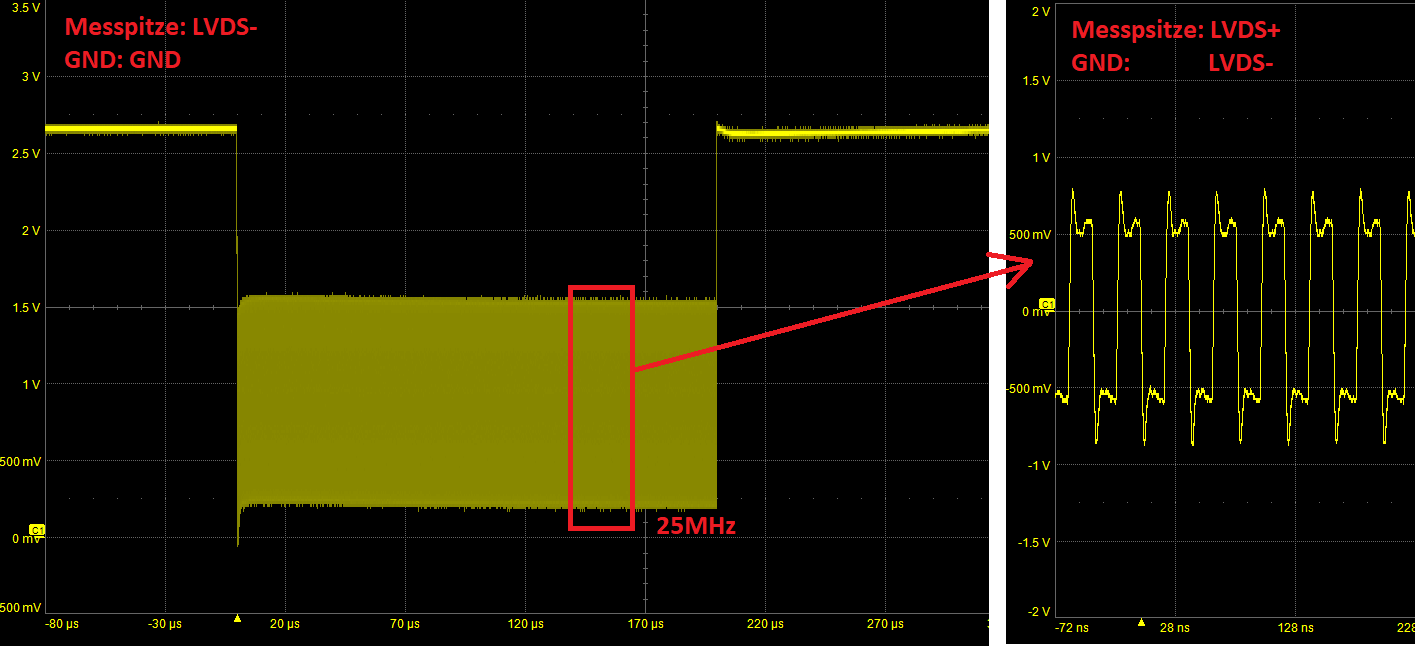

ich habe einen LVDS Driver/System, das periodisch 25MHz Bursts
aussendet.
Diese Bursts wollte ich grob vermessen hinsichtlich differnetielle
Spannung, Common voltage und burst Dauer.
Mein aktuelles Verständnis ist folgendes:
- LVDS ist eine Stromquelle, die für die passenden Ausgangspegel einen
Terminierungswiederstand braucht
- ohne Terminierung (100 Ohm) wird der IO Pegel des Drivers als Level
erreicht
- man braucht zum genauen Vermessen einen differentiellen Messkopf, den
ich leider nicht habe.
Ich habe mich nun mit einem single-ended Messkopf (1MOhm, DC coupling)
auf Messung begeben.
- Ich verwende einen 100 Ohm Terminierungswiederstand am Ausgang des
Treibers.
- Klemme ich die GND Klemme auf GND und Spitze an LVDS-, habe ich erst
einen DC Pegel von 2.65V, dann kommt mein LVDS burst (common volatge
irgendwas bei 800mV, +-500mV) und dann geht es wieder auf 2.65V zurück.
- Messe ich GND Klemme an LVDS- und Spitze an LVDS+, sehe ich ein
differentielles Signal, was um 0mV toggelt mit +-500mV.
(siehe Bild)
Beides kann ich mit meinem Weltbild nicht in Einklang bringen.
- In der linken Messung würde ich nicht die 2.65V als DC Anteil
erwarten, sondern eher den 1.2-800mV common voltage Anteil.
- In der rechten Messung hätte ich statt 0V (ohne Burst) -diff oder +
diif erwartet (+ oder - 500mV), je nachdem ob 0 oder 1 getrieben wird in
den Pausen.
Kann mir jemand bei der Aufklärung meines Problems helfen?
Vielen Dank!
AUA! Der ist für HF untauglich! Nutze 10:1!
https://www.mikrocontroller.net/articles/Oszilloskop#Tastk%C3%B6pfe_richtig_benutzen
> Treibers.
Der gehört an den Eingang des Empfängers. Siehe Wellenwiderstand.
NEIN! Das geht so einfach nicht! Damit schließt du den LVDS-Ausgang
kurz!
Und selbst bei einem Oszilloskop mit Batteriebetrieb (potentialfrei)
würde man das nicht so messen wollen!
> habe ich erst
Merkwürdig.
> (siehe Bild)
Da hast du Glück gehabt, weil deine Schaltung potentialfrei ist.
Sieht in der Tat komisch aus. Könnte eine AC-Kopplung am Sender sein.
> den Pausen.
Möglicherweise geht der Treiber in den Pausen auf Tristate.
Du solltest auf jeden Fall NICHT die Masseklemme vom Oszi an ein Signal
anklemmen, das geht meistens schief. Miss LVDS +/- normal gegen GND.

Nimm zwei geeignete Tastköpfe, ein Zweikanaloszilloskop und die
MATH-Funktion dieses Geräts.
Hallo und Danke für die Antworten.
Auf die Idee mit den zwei Messpitzen bin ich dann auch gekommen.
Aber da CH1 - CH2 zwischen den Takt-bursts immer auf 2.65V gehen (IO
Spannung des Senders), hat das LVDS am Ende immer quasi 0 mV Differenz.
Keine Ahnung was der Empfänger dann daraus zaubert, wenn es ein
unbestimmter Pegel/Zustand ist?
Lothar M. schrieb:
> Später lernte ich dann, dass das Stichwort "potentialfrei" bei solchen
> Aktionen ganz wichtig ist.
Da habe ich wirklich nicht nachgedacht und Glück gehabt!
Danke für den Hinweis!
Genau das ist das Linke Bild...
Das rechte Bild entspricht übrigens der Ch1-Ch2 MATH Funktion.
Muss ich mal den Sender checken, wie es da aussieht zwecks Tristate oder
AC...
Danke!
