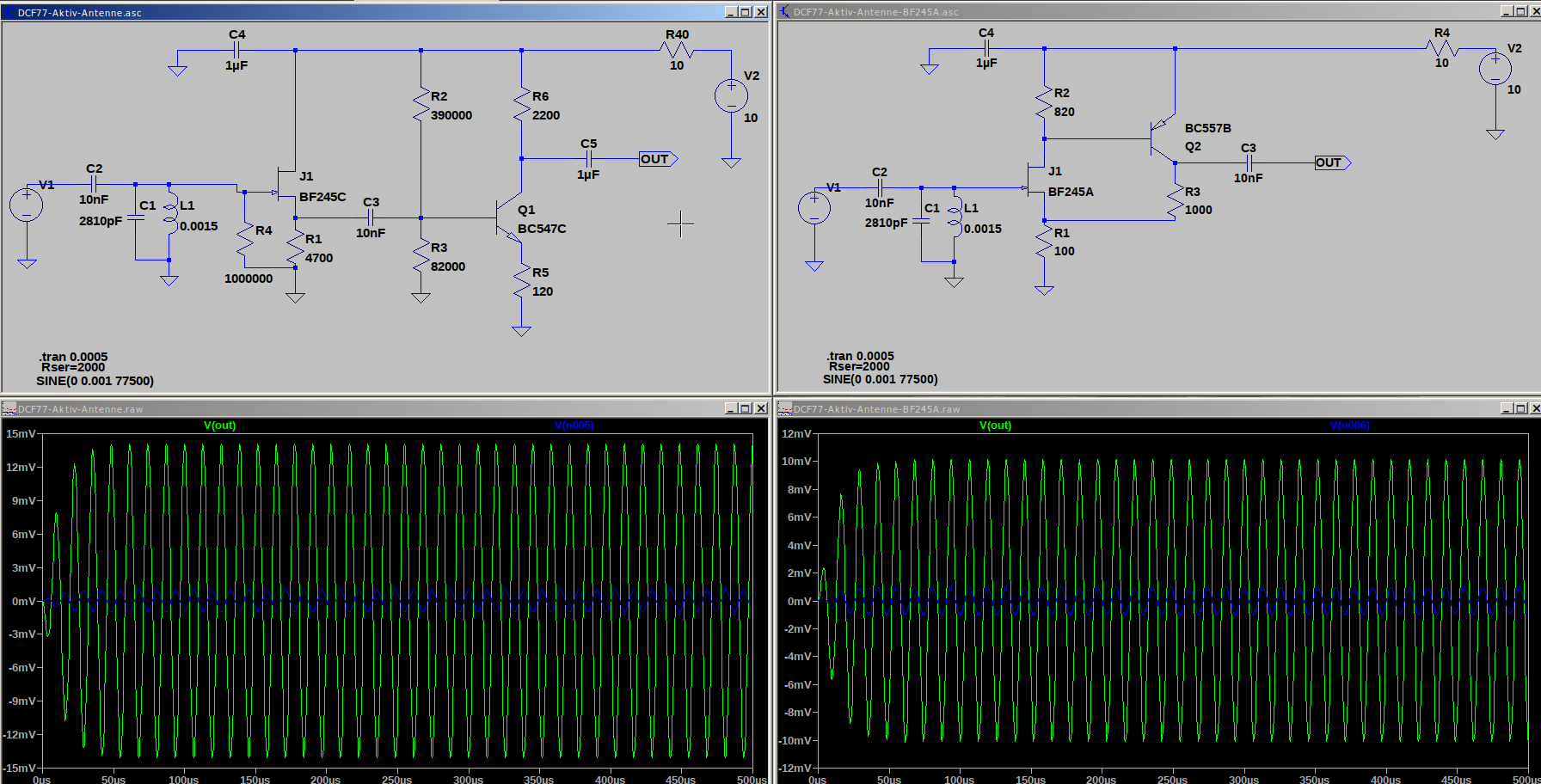

Hallo zusammen, für einen geplanten DCF77-Rx bin ich auf der Suche nach einer einfachen Aktivantenne auf die folgenden Schaltungen gestoßen. Zuerst wurde die Variante mit BF und PNP Transistor aufgebaut... Natürlich habe ich keinen BF245A da , also den BF245C genommen. Dann hat man einen prima Abschwächer. Also, das Ganze mal Simuliert. Siehe da, mit dem BF245A funktioniert das Ganze aber halt nur mit dem. Die andere Schaltung mit BF und NPN funktioniert hingegen mit jedem BF-FET gleichermaßen. Meine Frage , kann das denn sein ? Gruß Ingo Hir mal meine Spice-Modelle für die BF-Typen .model BF245A NJF(VTO=-1.7372 BETA=1.16621E-003 LAMBDA=1.77211E-002 RD=9.01678 RS=9.01678 IS=2.91797E-016 CGS=2.20000E-012 CGD=2.20000E-012 PB=0.780988 FC=0.5 mfg=NXP) .model BF245B NJF(VTO=-2.3085 BETA=1.09045E-003 LAMBDA=2.31754E-002 RD=7.77648 RS=7.77648 IS=2.59121E-016 CGS=2.00000E-012 CGD=2.20000E-012 PB=0.991494 FC=0.5 mfg=NXP) .model BF245C NJF(VTO=-5.0014 BETA=5.43157E-004 LAMBDA=2.71505E-002 RD=12.0869 RS=12.0869 IS=3.64346E-016 CGS=2.00000E-012 CGD=2.00000E-012 PB=1.24659 FC=0.5 mfg=NXP) .MODEL BF246A NJF(VTO=-5.3298 BETA=2.86527m BETATCE=-0.5 LAMBDA=6.19323E-2 RD=1.62278 RS=1.62278 CGS=1.05000E-11 CGD=1.30000E-11 PB=7.98217E-1 IS=1.18582f XTI=3 AF=1 FC=0.5 N=1 NR=2 MFG=PHILIPS) .MODEL BF256A NJF(VTO=-2.1333 BETA=1.06491m BETATCE=-0.5 LAMBDA=1.68673E-2 RD=1.41231E1 RS=1.41231E1 CGS=2.10000p CGD=2.30000p PB=7.73895E-1 IS=3.50865E-16 XTI=3 AF=1 FC=0.5 N=1 NR=2 MFG=PHILIPS) .MODEL BF256B NJF(VTO=-2.3085 BETA=1.09045m BETATCE=-0.5 LAMBDA=2.31754E-2 RD=7.77648 RS=7.77648 CGS=2.00000p CGD=2.20000p PB=9.91494E-1 IS=2.59121E-16 XTI=3 AF=1 FC=0.5 N=1 NR=2 MFG=PHILIPS)
#6909934

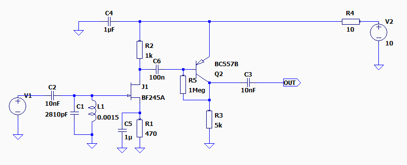

Kann eigentlich nur an den Arbeitspunkten liegen. Ich hab mal an deiner Schaltung ein wenig gebastelt. Siehe Anhang. Bringt ca. 350 - 400mVp am Ausgang mit wenig Unterschied zwischen dem A- und C-Typ.
Super ! Das probiere ich gleich mal aus. Mich hat es halt gewundert, das die Schaltung so empfindlich reagiert, soll angeblich aus einer kommerziellen Schaltung so aus den 90'er Jahren sein. Danke Dir . Gruß Ingo
#6909946
Ingo D. schrieb: > mit dem BF245A funktioniert das Ganze aber halt nur mit dem. Die andere > Schaltung mit BF und NPN funktioniert hingegen mit jedem BF-FET > gleichermaßen. Eine Frage des DC-Arbeitspuntkes. Die Compound Schaltung aus FET und direkt gekoppelten PNP Transistor hat was das Rauschen und die Linearität betrifft Vorteile gegenüber einer Sourcefolger-Emitterfolger Kombination. Die FET-PNP Compound Schaltung wirkt wie ein gegegekoppelter Operationsverstärker, mit R3/R1 als Gegenkopplungselement.

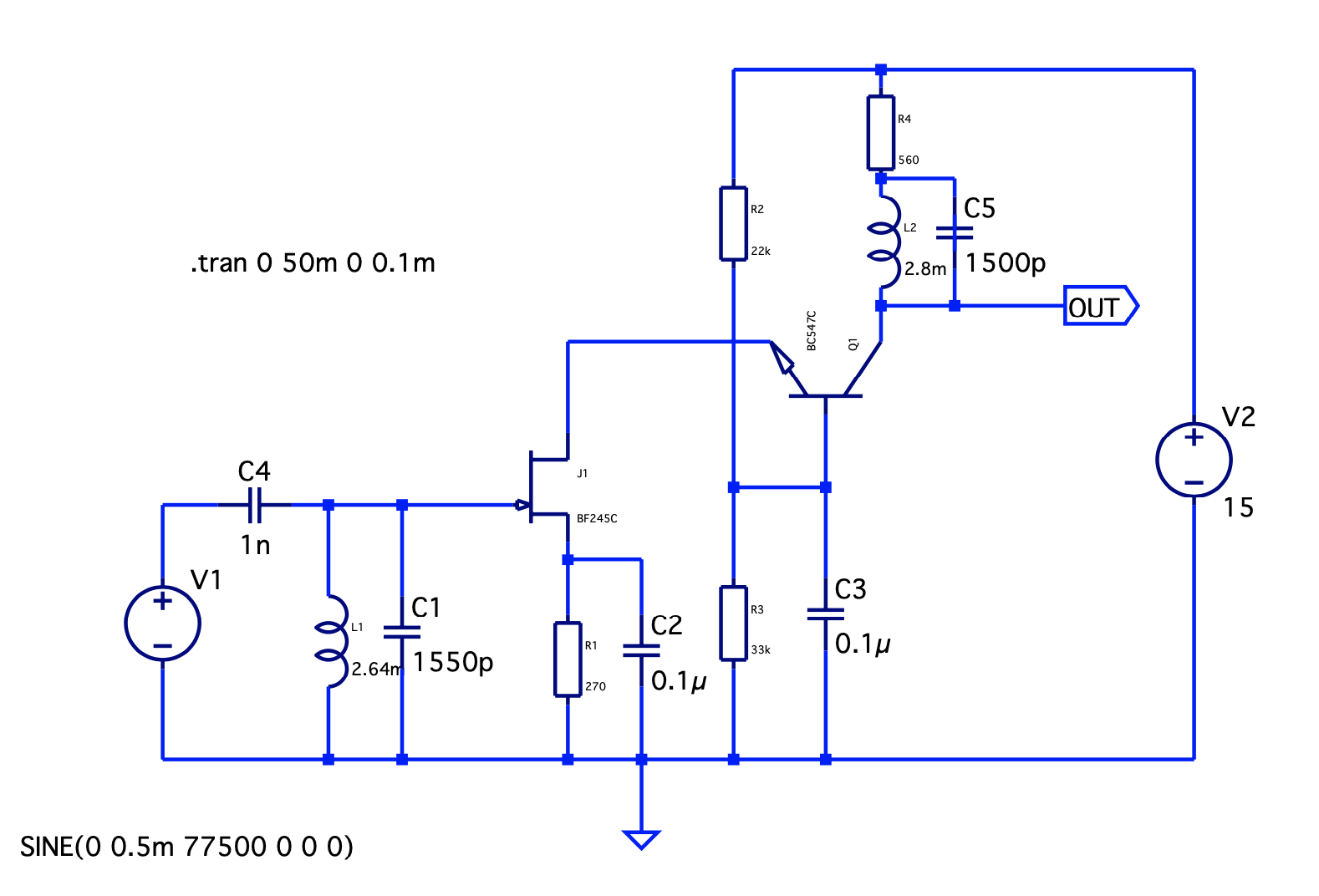

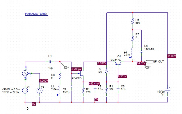

Moin, ein Versuch mit einer ferngespeisten Kaskode-Stufe wäre es wert, mal ausprobiert zu werden (s. Anhang). Der Sch.-Auszug stammt von Ralph Berres. Da könnte als FET auch ein BF246 drin arbeiten. :-) Die Antenne ist leicht/problemlos räumlich absetzbar, da der in B-Schaltung arbeitende NPN eine sehr niedrige Eingangsimpedanz hat und so die Kabelkapazität kaum eine Rolle mehr spielt. Michael
Hi Michael, >ein Versuch mit einer Kaskode-Stufe wäre es wert, mal ausprobiert zu >werden (s. Anhang). Der Sch.-Auszug stammt von Ralph Berres. Jo, sieht auch sehr interessant aus, hat auch noch den Vorteil , das man sich die Drosseln für die Speisespannung damit spart.. gRUẞ iNGO

Ingo D. schrieb: > Zuerst wurde die Variante mit BF und PNP Transistor aufgebaut... > Natürlich habe ich keinen BF245A da , also den BF245C genommen. Dann hat > man einen prima Abschwächer. Also, das Ganze mal Simuliert. Siehe da, > mit dem BF245A funktioniert das Ganze aber halt nur mit dem. Das ist doch klar. Du hast einen 2-stufigen gleichspannungsgekoppelten Verstärker. Der Arbeitspunkt hängt vom Idss des Jfet ab und der ist eben stark unterschiedlich, je nach Gruppe. Du hast mit dem BF245C einen total verschobenen Arbeitspunkt und die Schaltung kann nicht verstärken. Man stellt zunächst den Arbeitspunkt mit dem Widerstand R2 zwischen B-E des pnp auf halbe Versorgungsspannung am Ausgang ein. Dann funktioniert die Schaltung auch. Die Einstellung ist bei den JFets mit dem großen Bereich von Idss leider nötig.

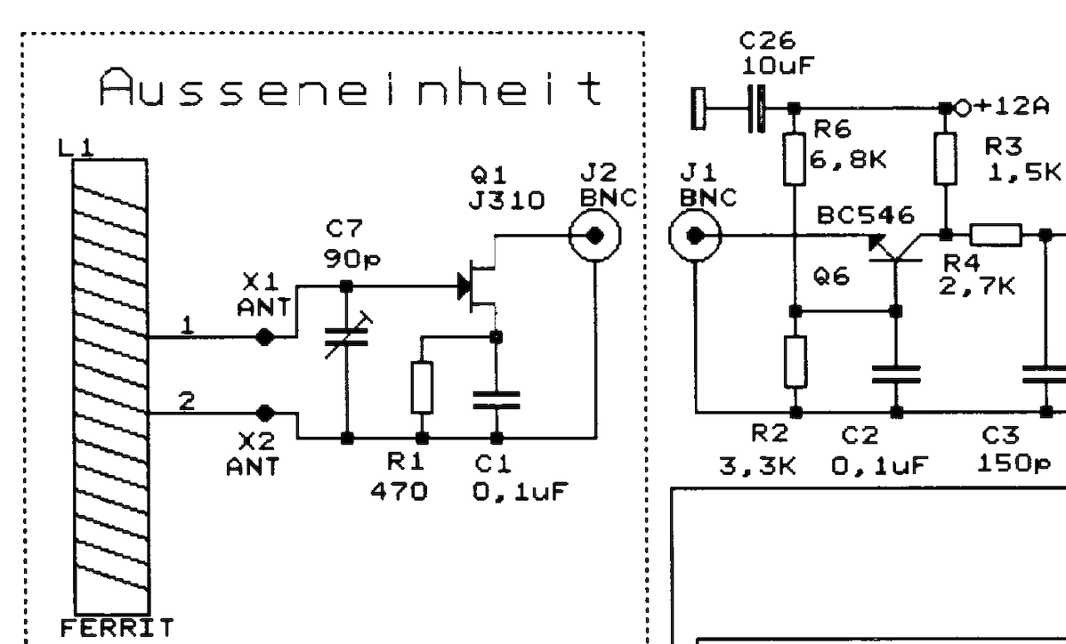

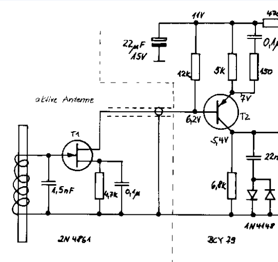

Meine Eingangsstufe, in den 80er Jahren erstellt, sieht so aus, wie im Anhang. Die Leitung zur abgesetzten Antenne ist eine einfache, dünne Mikrofonleitung.
Hallo Arno, >ArnoR schrieb: > Das ist doch klar. Du hast einen 2-stufigen gleichspannungsgekoppelten > Verstärker. Der Arbeitspunkt hängt vom Idss des Jfet ab und der ist eben ja, genau darum ging es mir ja. Das Schaltungsdesign ist halt mist. Habe ich mir ja schon gedacht. HildeK hat das ja auch gezeigt, hier werden die Arbitspunkte der Transistoren ja separat eingestellt. Verschiedene Idss wirken sich dann kaum aus. Gruß Ingo
#6910122
Ingo D. schrieb: > Das Schaltungsdesign ist halt mist. Nein, das ist es nicht. Wenn die Ube von Bipolartransistoren so streuen würde wie der Idss von Jfets, dann müsste man solch einen Abgleich auch bei jeder Bipo-Schaltung machen. Es ist halt eine Eigenart der Jfets, die von derer positiven Eigenschaften aber mehr als aufgewogen wird. Und durch die Idss-Gruppierung wird die Sache ja auch entschärft. Über die hfe-Gruppen bei Bipos regt sich schließlich auch keiner auf. Wenn man den Arbeitspunkt erst mal eingestellt hat, ist die Schaltung stabil gegen Versorgungs- und Temperaturänderungen. Wenn du die so leichtfertig wegwirfst, machst du einen Fehler. Schau mal hier: Beitrag "Re: Einfacher Mischer für DCF77-Superhet gesucht"
#6910129
Ingo D. schrieb: > Das Schaltungsdesign ist halt mist Liegt wohl eher daran, du wenig Ahnung von FETs und von analogem Schaltungsdesign hast.
Hi Timo, Timo schrieb: > Liegt wohl eher daran, du wenig Ahnung von FETs und von analogem > Schaltungsdesign hast. Das stimmt natürlich ;-) Aber, wenn eine Schaltung so knapp auf Kante ausgelegt ist, so ist da doch zumindest noch Luft nach oben was das Design betrifft. Gruß Ingo

HildeK schrieb: > Die > antiparallelen Dioden deuten drauf hin, dass dort am Kollektor von T2 > etwa max. 0.5Vss angekommen sind - so mit dem 150R eingestellt für > meinen Empfangsort. Sie sollen dazu dienen, irgendwelche Peaks von z.B. > Schaltvorgängen (Leuchtstofflampen) oder auch Gewittereinflüsse zu > kappen. ...und ordentlich Intermodulation zu erzeugen. An der Stelle ist sind Dioden absoluter Nonsens.

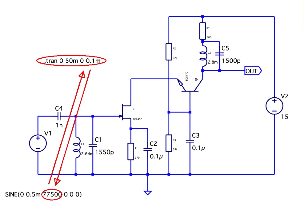

Michael M. schrieb: > Dann will ich dir mal auf die Sprünge helfen (s. Anhang) :-) Im Schaltbild ist C5 überbrückt? Von der Verbindung R4/L2 (oberes Ende Schwingkreis) würde ich 0.1µF auf Masse legen!
Josef L. schrieb: > Im Schaltbild ist C5 überbrückt? Unvollkommenheit von LTspice? :-) Nee, der C5 ist nicht kurzgeschlossen... > Von der Verbindung R4/L2 (oberes Ende > Schwingkreis) würde ich 0.1µF auf Masse legen! Könnte man probieren (auch nach +Ub), mache ich heute Abend; funktioniert aber so schon recht ordentlich. ;-) Michael
#6912492

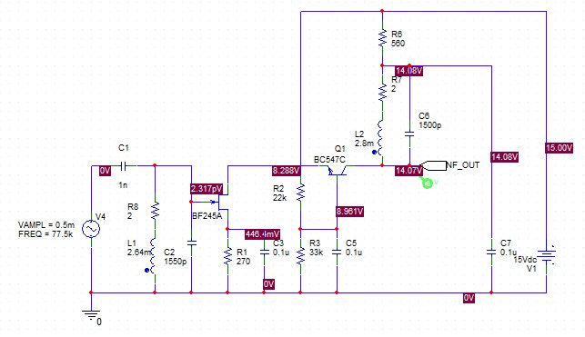

Michael M. schrieb: > Unvollkommenheit von LTspice? :-) Sieht aber so aus, als wenn über C5 noch eine Verbindung gelegt worden ist. Zieh ihn mal beiseite bzw. nimm ihn raus und setze ihn neu ein. Hatte ich auch schon, und Stunden nach dem Fehler gesucht!
Josef L. schrieb: > Zieh ihn mal beiseite bzw. nimm ihn raus und setze ihn neu ein. Gesagt - getan .... Keine Änderung, es funktioniert immer noch, wie es soll. :-) Auch mit 100nF von R4/L2 ändert sich nichts bzw. auf der dritten Zahlenstelle. Das ist nicht von Bedeutung. ;-) Michael

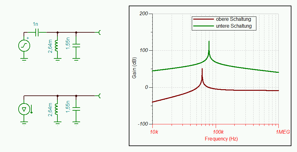

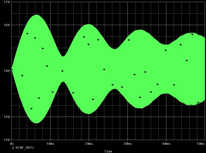

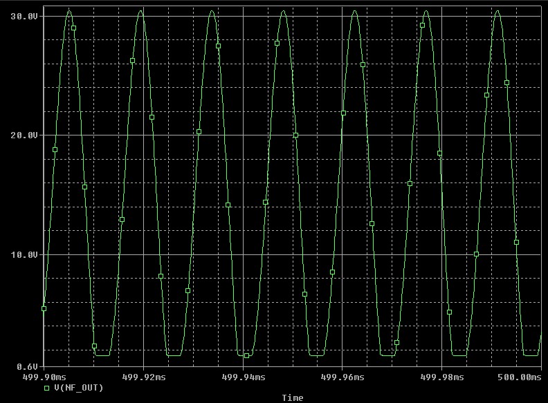

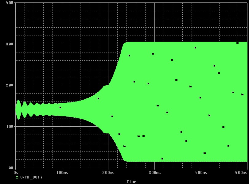

Ich habe die Schaltung grade mal in PSpice laufen lassen, mit 50ms und 500ms und Schrittweite 0.1µs, die ersten 100ms werden die 77.5kHz verstärkt, aber amplitudenmoduliert mit 75Hz. Danach beruhigt sich das System etwas, und fängt dann recht schnell an zu schwingen, und zwar mit etwa 69.4 kHz. Wenn ich der zweiten Spule einen Widerstand 2R in Serie schalte ändert sich kaum was, die Schwingungen am Anfang reduzieren sich etwas. Bedämpfe ich die erste Spule genauso, arbeitet die Schaltung korrekt, verstärkt nur die 77.5 kHz und ist nach ca. 10ms eingeschwungen; Ausgangsspannung 2.05Vss. Mit einem 0.1µF vom Hochpunkt des Schwingkreises auf Masse sind es nur 1.88Vss, bringt also keinen Vorteil - ich verstehe zwar nicht warum, aber ich akzeptiere es mal.
#6913632
In Funkuhren werden ja sehr kleine Ferritkerne als DCF77-Antennen eingestzt. Wo kann man die kaufen oder kann man die auch selbst wickeln ?
Josef L. schrieb: > wirklich 0.1m, also Millisekunden? Bei > 77500 Hz, verstehe ich nicht - was soll da rauskommen? 50ms Zeit; die 0,1m geben die MinSteps an, wobei das auch noch zu groß ist. .... > aber amplitudenmoduliert mit 75Hz... Einstrahlung? :D) ______ PSpice und LTspice verhalten sich offenbar sehr unterschiedlich.... Ich habe MinStep jetzt mal auf 100ns gesetzt: Nach ca. 3ms "Ruhe", aber eine leichte NF-Welligkeit im Bereich 2,5 kHz. Ich zeig' das mal.... > Mit einem 0.1µF vom Hochpunkt des Schwingkreises auf Masse sind es nur > 1.88Vss, bringt also keinen Vorteil - ich verstehe zwar nicht warum, > aber ich akzeptiere es mal. Die relativ hohe Impedanz ggü. dem R4? Michael
#6913655
Michael M. schrieb: > PSpice und LTspice verhalten sich offenbar sehr unterschiedlich Ich denke das liegt vorwiegend an den Transistormodellen. Bei den Spulen wurde hier ja neulich gemunkelt, es würden irgendwelche Gütewerte oder Serien-/Parallelwiderstände voreingestellt - das kann ich mir nicht vorstellen. Bei PSpice zumindest nicht, zumindest keine realistischen Werte. Kann sein dass ein Serienwiderstand mit 1p Ohm drin ist, um irgendwelchen Divisionen durch Null vorzubeugen, aber mehr sicher nicht. Jedenfalls kein Modell einer realen Spule.
LTspice hat 1mR als Voreinstellung für Ls. Meine Antenne: 5R, der Reso-Kreis: 10R Michael
#6913721
Michael M. schrieb: > Meine Antenne: 5R, der Reso-Kreis: 10R Dann sollte man das auch anzeigen können, sonst klappt die Simulation nur mit dem Originalen .asc, nicht mit einer frisch eingetippten Kopie nach dem Ausdruck. Ich habe wie gesagt jeder Spule 2R gegeben, und schon waren die Eigenschwingungen weg. Bei 1mR und Q>500k waren Schwingungen zu erwarten.
Den Wert zeigt das Prog im Schaltbild leider nicht.... :-( Josef L. schrieb: > Bei 1mR und Q>500k waren Schwingungen > zu erwarten. Jo...! Michael
#6913814
Hab's jetzt auch mal in LTSpice nachgebaut, musste noch das Modell von BF245A & Co. laden, macht wie deine Lösung ca. 1Vss am Ausgang; beide Induktivitäten mit 5R Serienwiderstand. Aber mein DC-Offset ist höher, 13.9V, bei 15V Versorgungsspannung. Ich glaube, ich baue das mal "in echt" nach.

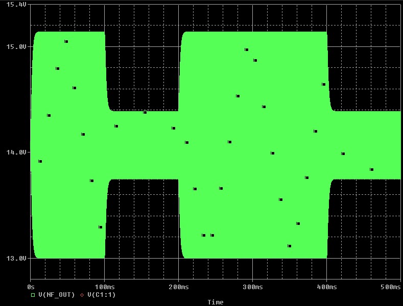

Das Ganze auch mal simuliert und am Eingang dem Schwingkreis einen Widerstand parallel geschaltet mit 100k .. 470k. Ansonsten schwingt die Schaltung hier in der Simulation, oder neigt sehr stark dazu. Klimawandelkurzenergiesparbeitragkommentar !!
Hi Michael, hi Josef, leider hatte ich heute kaum Zeit, aber ich habe die Schaltung von Michael trotzdem kurz nach gebaut. Tja, leider schwingt das ganze wie Sau. Wenn ich den Kreis um L2 mit dem Finger dämpfe, kommt schon eine ordentliches Signal raus aber optimal ist das noch nicht. Auch wenn ich mit der Antenne L1 zu nache an die Schaltung komme geht gar nichts mehr. Also, da muss ich Tage mal schauen. Ich habe auch zusätzlich an Vout noch mal ein R von ca. 5 K ran in der Simulation gehangen, da danach ein RX kommt der auch einen Eingangswiderstand hat , wenn das an der Stelle offen ist, sieht das von der Verstärkung natürlich anders aus. Ich bleibe dran und berichte ;-) Gruß Ingo PS: Die 100mm Antenne ist leider immer noch nicht gekommen....
#6913850

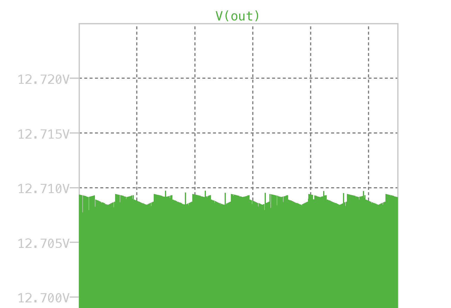

Um das mit der Simulation für mich abzuschließen: Bei 15V Versorgungsspannung, 0.5mV Amplitude am Eingang und den "eingebauten" bzw. auf entsprechendem wiki zu findenden Transistormodellen liefert LTSpice: 1.08Vss, DC Offset 13.92V, halbe Amplitude nach 0.69ms PSpice: 1.14Vss, DC Offset 14.07V, halbe Amplitude nach 0.64ms Und um das Klima zu retten: Mit 1.2V Versorgungsspannung bei LTSpice: 24mVss, DC Offset 1.067V Mit 3.3V Versorgungsspannung bei LTSpice: 0.56Vss, DC Offset 2.36V (ohne jegliche Schaltungsänderung).

Also ihr Simulanten, ist euch eigentlich nicht klar, daß ihr in euren Schaltungen 2 stark gegeneinander verstimmte Schwingkreise habt, der eine auch noch mit einer Teilung arbeitet und ihr deswegen nie zu einem brauchbaren Ergebnis kommt? Die anregende Spannungsquelle hat nämlich eine Impedanz von Null, und daher liegt der 1nF-Koppelkondensator direkt parallel zum Eingangsschwingkreis. Der hat also eine deutlich tiefere Resonanzfrequenz als der Ausgangs-SK. Damit die Anregung den Schwingkreis nicht beeinflußt, nimmt man eine STROMQUELLE. Die hat einen Impedanz von unendlich, der SK kann also frei arbeiten. Im angehängten Bild ist der Vergleich der beiden Anregungen zu sehen.
#6914096
ArnoR schrieb: > Also ihr Simulanten, ist euch eigentlich nicht klar Mir ist das schon klar, ich wollte nur die Ergebnisse dessen verifizieren, der die Schaltung vorgestellt hat, und wo durch den einen Kondensator ein Leitungsstrich zu sehen war, wie als ob er kurzgeschlossen wäre. Ich würde - solange es sich nur um einen engen Frequenzbereich handelt - die Spannungsquelle mit einem C von wenigen pF anbinden und den C vom Schwingkreis per Parametersweep auf den für korrekte Resonanz nötigen Wert einstellen. Oder die Quelle per 1M Widerstand anschließen und die Eingangsamplitude anzeigen lassen. Und die Quelle nicht als reinen Sinus, sondern gepulst, 100ms voll, 100ms 30% Amplitude im Wechsel.

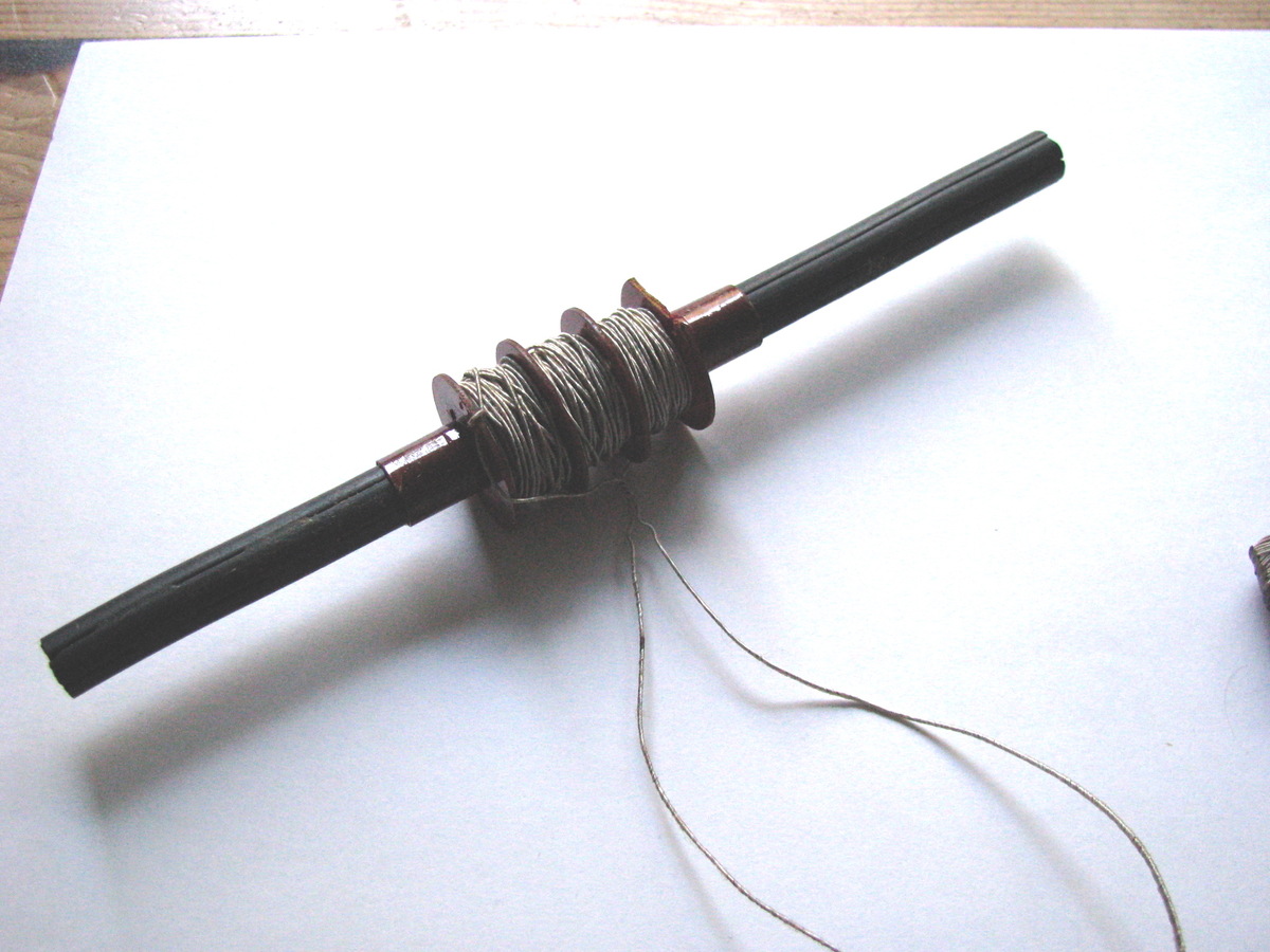

Rainer Zufall schrieb: > Was für eine Drahtdicke würdest Du verwenden und welche Wicklungszahl ? ... > Nur die Standard-Ferritantenne ist so klobig, dass man sie nicht in > kleinen Gehäusen unterbringt. Fröhliche Weihnachten! Vielleicht probiere ich es morgen mal aus, das nano-VNA funktioniert ja zum Glück schon zwischen 50-100kHz. Ich habe CuL ab 0.04mm zum Testen und genügend Styroflex-Kondensatoren. Es sollte halt das Gütemaximum in der Nähe der Arbeitsfrequenz liegen. Andererseits ist bei dem mir vorliegenden Zeitzeichenempfänger von Ebauches S.A. der Ferritantennenschwingkreis mit einem 1.5k-Widerstand bedämpft (parallel geschaltet), so dass er extrem breitbandig ist und kaum Spannung liefert. Die Schaltung in Beitrag "Re: DCF77-Aktivantenne LTSpice BF245A" habe ich inzwischen für SAQ 17.2 kHz angepasst und kann sie hoffentlich bis zum Alexanderson Day aufbauen und zum Funktionieren bringen.
Josef L. schrieb: > .... Ich habe CuL ab 0.04mm zum Testen .... Moin und Frohe Weihnachten! Ich habe die DCF-Antenne mit 50x0,07 gebaut, s. Anhang. Ansonsten ist die w.o. erwähnte Lektüre (UKW-Berichte) von Vorteil. ;-) Michael
#6920572
Michael M. schrieb: > 50x0,07 also Litze, wieviele Windungen? Ist das ein 20cm-Stab?
Bestätige: 20cm-Stab. Anzahl der Windungen bin ich momentan überfragt; da muss ich mal in den Aufzeichnungnen nachsehen ...
#6920839
Michael M. schrieb: > Anzahl der Windungen In jeder der Kammern sind etwa 10 Windungen nebeneinander, vielleicht 4, eher 5 Lagen, ist ja etwas wild gewickelt. Also um die 150 Windungen schätze ich.
#6920850
