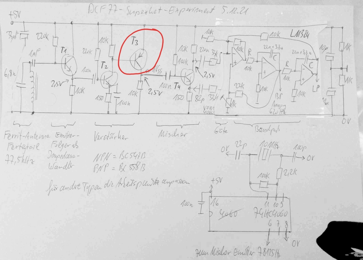

Hallo allerseits,
ich möchte mal den Aufbau eines einfachen Superhet-Empfängers für DCF77
üben.
10 MHz Quarztakt herunter geteilt auf 78125 Hz ist bereits fertig. ZF
soll 625 Hz sein und um da hin zu kommen brauche ich einen Mischer. Die
einschlägigen ICs habe ich leider nicht da. Notlösung wäre also ein
einzelner Transistor, der beide Signale zugeführt bekommt. Nur, wie
macht man das richtig, damit dann am nachfolgenden Schwingkreis ertwas
passendes ankommt? Das empfangene Signal von der Ferritantenne kann ich
direkt am Oszilloskop bereits sehen und würde es noch verstärken, etwa
auf 30 ... 100 mV. Das Signal vom LO liegt als 5 V -Rechteck vor. Das
wäre wohl zu groß. Mit welchen Amplituden geht man da am besten auf den
Transistor los? Ich vermute Kleinsignal im Bereich des Knicks seiner
Kennlinie bei wenigen mA Kollektorstrom.
Es gab mal vor über 30 Jahren in einer der berühmten Zeitschriften einen
Bauvorschlag mit Teilern, Gyrator für 625 Hz und vermutlich einem IC als
Mischer. Da wurde es elegant gelöst. Zweizeiliges Schaltbild halbseitig.
Ich bitte um Korrektur oder neue Ideen. Danke fürs Antworten.

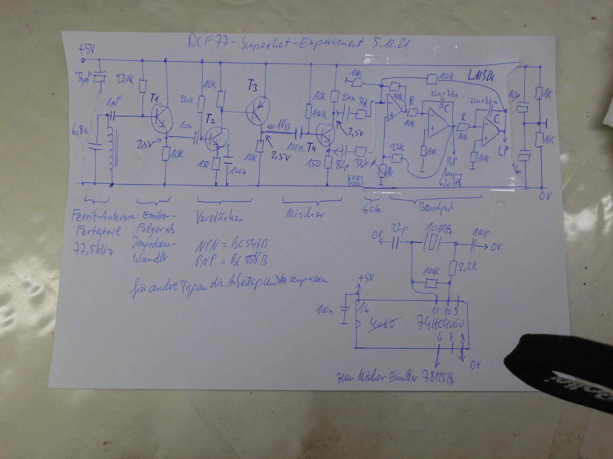

Erstmal danke für die rege Resonanz und die zahlreichen Hinweise. Sogar
der Autor der damaligen Schaltung liest hier noch zeitnah mit! In meinen
diversen Kartons ist der Artikel noch irgendwo gelagert, aber nicht
direkt auffindbar... Es wird einige Zeit dauern, bis ich etwas
brauchbares aufgebaut haben werde.
Es wurde hier bereits einiges erarbeitet zum Thema DCF77-Empfang:
Beitrag "DCF77 Selbstbauempfänger"
siehe Mitte etwa

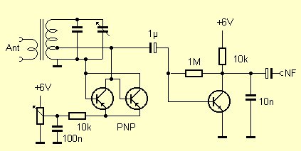

Entweder ein Transistor, Signal auf Basis, LO auf Emitter, Auskoppeln am
Kollektor.
Oder zwei Transistoren, emittergekoppelt und Signal und LO auf die
Basen.

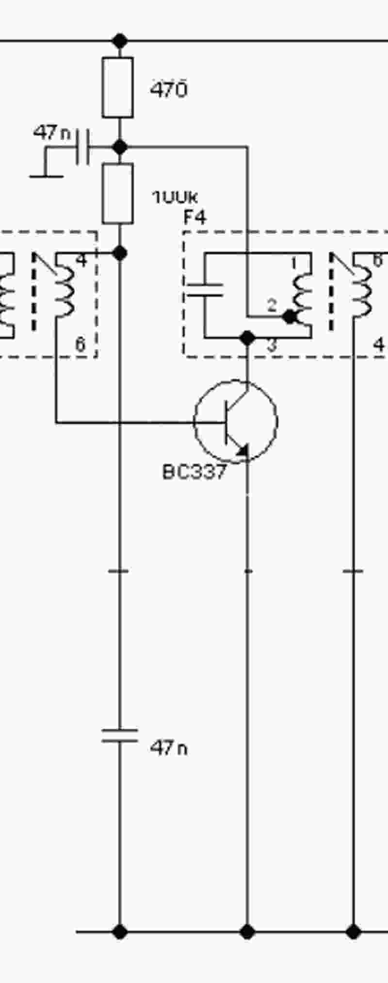

Hier der Link zum oben verbal beschriebenen Schaltbild mit TDA1072,
4060, RC4558 und LM393.
https://www.mikrocontroller.net/attachment/preview/289504.jpg
Elrad 4/1988 Seite 25 DCF77-Empfänger
mfG

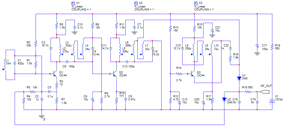

von Josef L. (Gast)

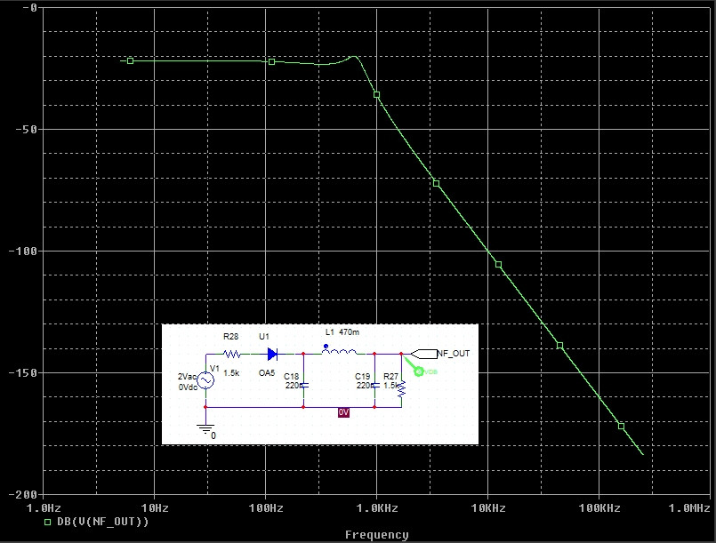

Dann darf ich auch hier das Schaltbild vom HF-Teil unseres historischen
HBB/HBG-Empfängers von 1965 in den Ring werden: Ferritantenne,
2-stufiger HF-Verstärker 60dB, BFO mit 1 kHz über Empfangsfrequenz;
Mischer ist gleichzeitig die Demodulatordiode U1; AGC mit U2.
Klar, würde man heute nicht mehr so machen, aber es funktioniert! Ob man
die resultierenden 1kHz nun als ZF oder NF betrachtet, ist zweitrangig.
Hinweis: Spulendaten noch von vor der Messung; K ist deutlich niedriger
(0.3-0.84).

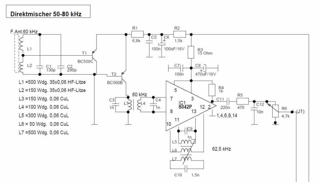

von Karl B. (gustav)
Für MSF60
ging das so.
In 800 km Entfernung hört man tatsächlich noch was.
Für DCF77 reicht das allemal.
Nur Wickeldaten entsprechend den gewünschten Frequenzen abändern.
(T2 arbeitet in Basisschaltung.)
Betriebsspannung 9V Batterie.
S042P gibt es auch noch.
Oder den TBA120 nehmen.
ciao
gustav

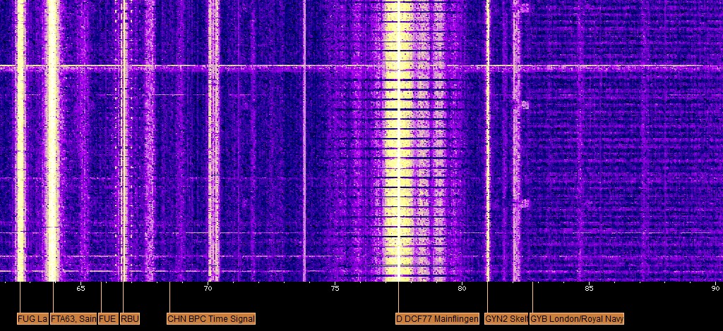

von Josef L. (Gast)
Hannes schrieb:
> Ich denke nicht, dass in dem Band noch viel los ist.
Siehe Wasserfalldiagramm von Twente SDR. Auch um 78-79 ist nur das USB
von DCF77 zu sehen.

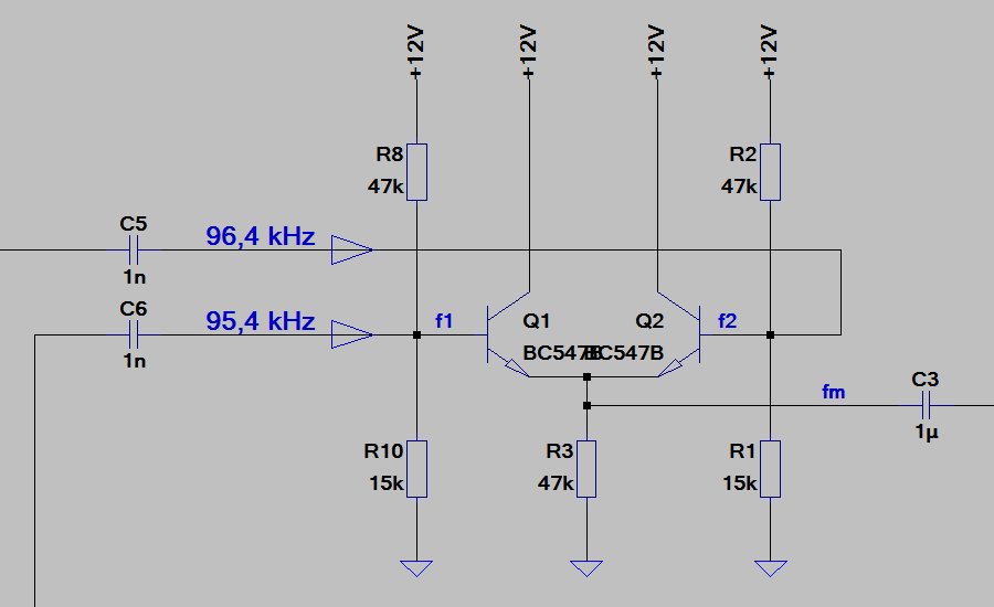

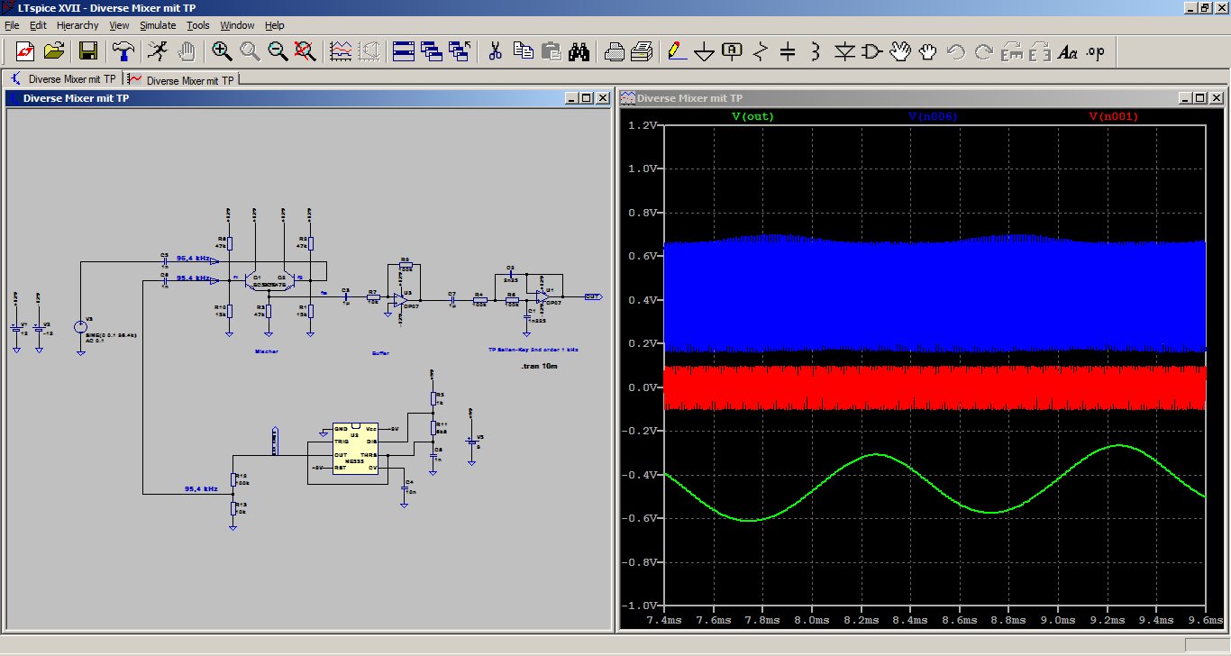

Anbei ein Entwurf eines Mixers für einen Fledermausdetektor. Wollte ich
für den Sommer bauen, dann kam der Herbst. Wird aber ein Projekt für
nächstes Jahr.
Sind noch ein paar handwerkliche Fehler drin, zu kompliziert und das
Finetuning fehlt, aber das Prinzip funktioniert. Zwei emittergekoppelte
Transistoren, Signal (20 .. 100 kHz) und LO (NE555, abstimmbar) werden
über die Basen gemischt, dann verstärkt und TP 1 kHz. Frequenzen liegen
auch im Bereich 77 kHz.

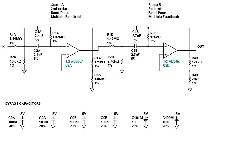

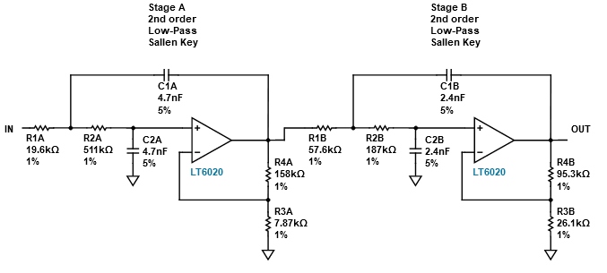

von Josef L. (Gast)
Mohandes H. schrieb:
> ZF = 625 Hz - das würde aber ein gewaltiger Schwingkreis werden.
Man muss doch nicht selektiv verstärken, wenn wirklich beidseitig 1kHz
frei ist extra für DCF77. Dann reicht ein Tiefpass mit ca. 800Hz, der
bei der dreifachen Grenzfrequenz 40-50dB macht. Mit dem Analog Filter
Wizard
https://tools.analog.com/en/filterwizard/?pdf=remote
sieht man aber, dass auch ein 50Hz-Bandpass mit 2 Opamps brauchbare
Spezifikationen hat. Die Bauteile müssen halt eng toleriert sein.

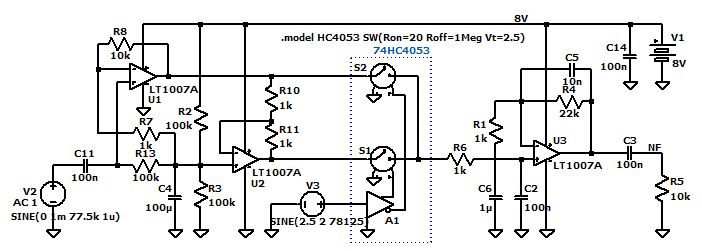

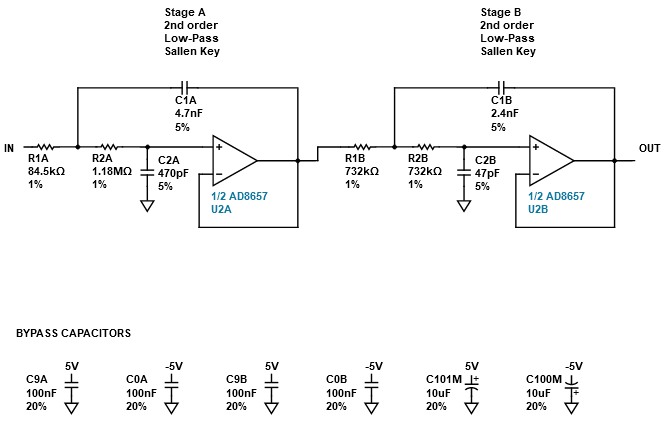

von Josef L. (Gast)
Helmut L. schrieb:
> Abgleichen kann man das Filter mit OPs sehr einfach.
Auch einfach mal mit dem Tool
spielen! Ich hab mal ein einfaches Tiefpassfilter für 690Hz angehängt,
hat auch 48dB Dämpfung bei 2kHz.
Bei Frequenzen im niedrigen NF-Bereich braucht man keine hochgezüchteten
Opamps wie für einen SDR, ich würde es mit einem LM358 probieren, der
liegt bei mir noch rum. Mit dem Tool kann man auch Phasen- und
Gruppenlaufzeit optimieren, hier ist das Maximum auf 625 Hz gelegt,
deutlich flacher wird der Verlauf nur mit Butterworth- statt
Chebycheff-Filtercharakteristik und 3 oder mehr Stufen. Gibt ja auch
4-fach-Opamps.

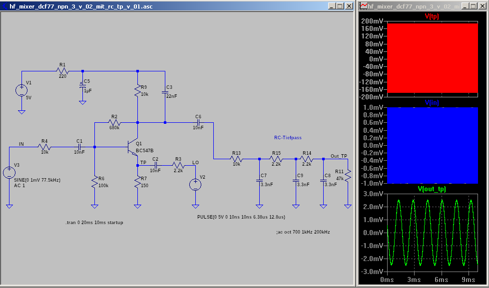

von Axel R. (axlr)
ich würde das auch einfach mal ausprobieren. Transistor ganz normal eben
mit Stromgegenkopplung und überm Emitterwiderstand die LO einspeisen.
Dann mal mitm Oszi am Kollektor schauen, was da raus kommt. RC-Filter
hinter und gut.

Axel R. schrieb:
> 732KOhm hat auch jeder rumliegen ;)
Dann nimmst due einen 680K + 51K in Reihe dann hast du 731K, genau genug
fuer den Fall. Wo ist da das Problem? Das Filter funktioniert trotzdem.
Alles Werte aus der E24 Reihe.
von B e r n d W. (smiley46)
Die Widerstände sind zu hochohmig, das führt zu unnötigem Rauschen.
von Wilhelm S. (wilhelmdk4tj)
Lieber Christian (Röhrenvorheizer),
lies alles, mach dir deine Gedanken und antworte nie!
Viel Glück, es wird werden.
73
Wilhelm
PS: erstaunlich, was hier so abgeht..??
von Josef L. (Gast)
Ich würde mal sagen: das ist ein akademischer Einwand, es kommt auf den
Rauschabstand an. Das Filter ist außerdem für "keine Verstärkung"
dinensioniert. Setze 40dB Verstärkung an, schon schauts besser aus.

OK, vielleicht bringt die Verstärkung ja was, vielleicht probiere ich
das auch mal aus in meinem Projekt. Weil hier auch von LC-Schwingkreis
für 625Hz ZF gesprochen wurde habe ich mal einen LC-Tiefpass für diesen
Bereich statt der einfachen RC-Kombination im Demodulator
durchgerechnet, 1.5kOhm Abschluss, siehe Grafiken.
Problem ist wirklich die Beschaffung der 470mH-Induktivität. Bei Conrad
ist bei 150000µH Schluss, ist aber reell mit 35mA Begrenzung, Preis
85ct.
Mouser bietet eine mit 470mH an - schaut man ins Datenblatt, sind es
aber nur 470µH!
> Vielleicht meldet sich der Röhrenvorheizer noch mal.

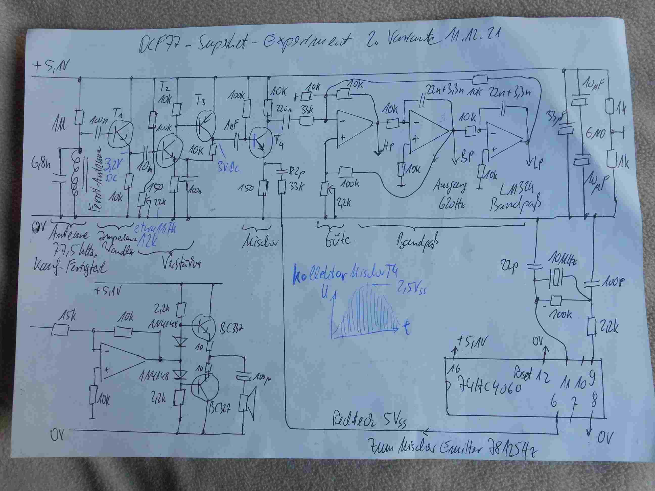

Hallo allerseits,
seit heute lese ich wieder mit. Die letzten Tage war ich im Tal der
Müdigkeit verirrt gewesen zwischen nebligen Sümpfen und Fabelwesen.

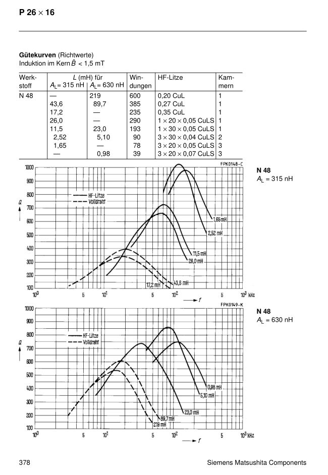

Als erstem Schritt wollte ich einen Schwingkreis für 625 Hz herstellen,
denn den hat nicht jeder auf dem Tisch.
Mit zwei unterschiedlich kleinen Schalenkernen habe ich mal zwei
Induktivitäten für den ersehnten Schwingkreis hergestellt. Die kleinere
Epcos N48 63 taugt nichts, die weniger kleine Epcos RM6 1250 kommt mit
etwas mehr als 2,2 µF als Partner schon in die Nähe der 625 Hz, aber ich
muß den Oszillator wie im Foto (bei mir ohne Anzapfung) schon ziemlich
aufdrehen, also 1 kOhm an 5 Volt Versorgung mit zwei BC547. Mit
kleineren Kondensatoren und höherer Frequenz genügen da mehrere Kiloohm
als Emitterwiderstand, damit da eine sehenswerte Schwingung raus kommt.
Der Kern pfeift dann schön :-) So ein mehrere Mikrofarad großer MKT-C
scheint da ziemliche Verluste rein zu bringen. Was die Windungszahl
angeht: Ich habe drauf gewickelt was geht, das war schon Fummelei genug.
Seidenumsponnene HF-Litze habe ich nur in zu geringer Menge da und
Kreuzwickelsinn bekomme ich nicht hin. Einen noch größeren Schalenkern
hätte ich noch da, der ist derjenige aus meinen
Schaltwandler-Experimenten für die LED-Lampen.
Deshalb kam die andere Idee auf, wie oben schon von jemandem
vorgeschlagen,
zur Selektivität ein aktives Bandpassfilter mit OPVs zu verwenden. Mein
Favorit wäre das "state variable filter", das ich früher schon mal
aufgebaut hatte und bei dem man die Güte schön per Widerstandsverhältnis
einstellen kann. Noch einfacher wäre die Variante mit reiner
Tiefpassfilterung.
Naja, bei 2µ2 und 625Hz braucht man 30mH, was auf einem Kern mit AL63
etwa 700Wdg sind. Hast du die auf den (kleineren als RM6, wie du selbst
sagst) tatsächlich raufgewickelt? Ich denke nicht. Kommt mir hier vor
wie: wenn´s nicht klappt ist natürlich das Werkstück schuld...
Es werden nur die P-Kerne üblicherweise als "Schalenkerne" bezeichnet,
nicht aber die RM-Kerne. Was der andere Kern sein soll ist aber auch
egal.

Ich weiß jetzt allerdings nicht ob das mit dem Superhet so eine gute
Idee ist - bei 625 Hz Mischprodukt bzw. ZF kann die Genauigkeit des
Zeitsignals dann ja auch nicht viel besser als 1/625 Sekunde sein. Siehe
Grafik - das ist das, was bei der Simulation meines HBB-Empfängers als
NF rauskommt, wenn ich als Differenz HF-BFO 625 Hz annehme.
Schaltung des Verstärkers siehe
Beitrag "Re: Was tun mit altem Zeitzeichenempfänger"
Mit 600 bis 330 Ohm als Emitterwiderstand und 16µF als
Schwingkreiskondesator ergeben sich 580 Hz bis 630 Hz etwa. Sauberer
Sinus bis zu 1,2 Vss einstellbar am Testoszillator.
mfG
von Josef L. (Gast)

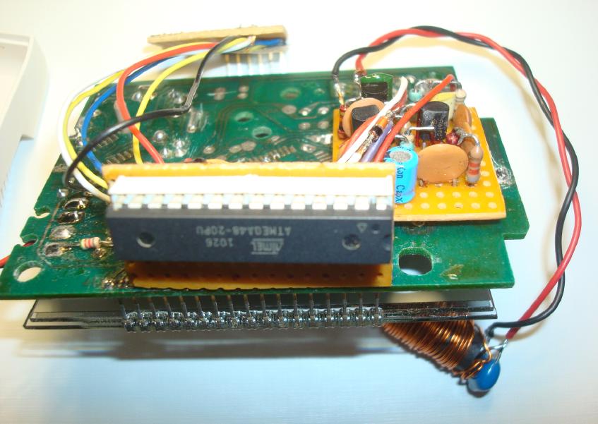

So habe ich das vor 10 Jahren bei einer MSF60-Funkuhr gemacht.
Jede Sekunde wurde in 60 Zeitschlitze geteilt. Für jeden Zeitschlitz
wurde per Goertzel die komplexe Amplitude bestimmt. Aus der Summe
(Achtung, Phasenkorrektur nötig) der vorhergehenden 6 Amplitudenwerte
(=100ms) wurde letztendlich die aktuelle MSF60-Amplitude berechnet.
Der ATMEGA48 diente übrigens auch als LCD-Controller. Die LCD-Leitungen
(13 x SEG und 2 x COM) können dank PWM die vier nötigen Spannungspegel
annehmen.
Das Projekt war eine Studie. Man verzeihe Schaltungsdesign (Mist) und
Aufbau.

Günter Lenz schrieb:
> Die grauen Eisenpulverkerne
> sind von NF bis Langwelle geeignet.
Viel Spass beim Wickeln einer Induktivität im Bereich 0,1~1H auf
Eisenpulver Ringkern! Ich komme da mal so über den Daumen auf 2000 Wdg.
Bis Du damit fertig bist, ist Corona vmtl ausgestanden. Mit einem
OPV-Gyrator ist das entschieden einfacher zu realisieren und auch besser
berechenbar.
Die Franz`sche Variante ist durchaus beachtlich.
MfG
von Mark S. (voltwide)
Habe ich schon mal gemacht, kein Problem. Dauert natürlich
etwas länger wie bei einer offenen Spule, aber keine Tage.
Der Draht war 0.08mm Durchmesser. Den habe ich 10fach genommen,
mit einen Accuschrauber etwas verdrallt, dann die Länge
abgeschätzt. Den Ringkern bis zur Mitte raufgeschoben.
Das eine Ende 100 mal durchgefädelt,
dann das andere Ende 100 mal durchgefädelt. Nun sind
10 Teilwicklungen mit je 200 Windungen entstanden.
Die habe ich dann alle in Reihe geschaltet.

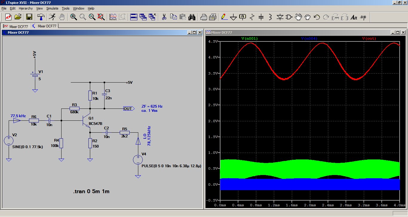

der Superhet funktioniert bereits. Ich habe mit drei OPVs (LM324, man
sieht den typischen Knick der Übernahmeverzerrung) ein
state-variable-Filter aufgebaut, das so eingestellt wird, daß die
Selbsterregung gerade abflaut. Mit 10k und 22nF parallel 3,3nF trifft es
selbstschwingend 616 Hz, ohne daß ich irgend etwas selektiert hätte.
Takt vom HC4060 beträgt 78120 Hz und bei Empfang kommt eine schöne
Sinusschwingung von 620 Hz mit 2,3 Vss heraus. Alle Frequenzen gemessen
mit Rigol-DSO. Eine Akustik-Ausgabe fehlt noch, soll noch kommen. Ich
bin noch am Optimieren der Bauteilewerte und mancher Arbeitspunkte,
wobei das Ganze schon gut funktioniert. Als Mischer dient ein Transistor
BC547 in Emitterschaltung. Er bekommt über die Basis das Empfangssignal
und am Emitterwiderstand über einen Kondensator eingekoppelt das
LO-Signal.
Schaltbild folgt, wenn es fertig ist.
Mit dem übrig gebliebenen Schwingkreis kann ich dann immer noch
experimentieren. Die Variante mit Tiefpass wäre auch noch zu testen...
Mfg

von Mohandes H. (Firma: مهندس) (mohandes)
Christian S. schrieb:
> Als Mischer dient ein Transistor BC547 in Emitterschaltung. Er bekommt

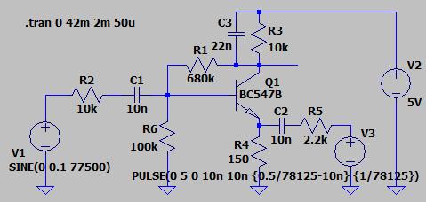

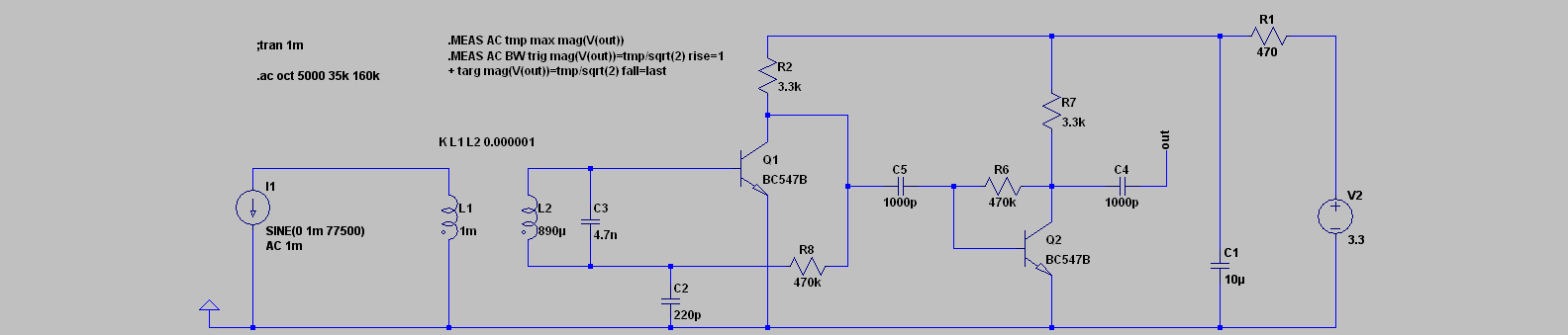

anbei das Schaltbild, ohne weitere Optimierungen.
Manch einer wird sich vielleicht wegen der beiden 33k Widerstände
wundern, was sie sollen. Sie waren zuerst als 100k-Poti ausgeführt. Ich
wollte damit für den Mischer die beiden Signale nicht zu groß und für
möglichst sauberes und großes Ausgangssignal einstellen. Immerhin kommen
vom 74HC4060 5 Vss Amplitude an und vom Verstärker bei offenem Ausgang
über 2 Vss. Stückweises Verkleinern des Kondensators zum Emitter ließ
mich bei 82 p aufhören. Den Widerstand sollte man nicht weg lassen, denn
ohne den Widerstand in Reihe erscheinen am Bandpass-Ausgang immer noch
Nadeln von HF-Resten auf dem Ausgangssignal. Den oberen 33k Widerstand
zwischen Mischer-Ausgang und Filter-Eingang hatte ich auch zuerst als
Poti. Hier stellt man am besten auf möglichst großes Signal ohne
Begrenzung ein.
Die Variante mit dem Schwingkreis an Stelle des Kollektorwiderstandes am
Mischer-Transistor ist noch nicht aufgebaut.
Ich wollte vereinheitlichen was die Bauteile-Auswahl angeht. BC547 habe
ich genügend da, 10 kOhm ebenso, weshalb sie bevorzugt eingebaut sind. 5
Volt kommen bei mir aus vier Mignon-Akkus als universelle Versorgung.
Potentialfrei, Störungsfrei und nicht per Kondensator ans Netz
gekoppelt.
Den Verstärker hätte man vermutlich genauso nur mit NPN-Transistoren und
zwei Emitterschaltungen aufbauen können.
Beim Fledermaus-Detektor kommt vermutlich erschwerend die starke Dynamik
des Mikrofonsignals hinzu.
mfG

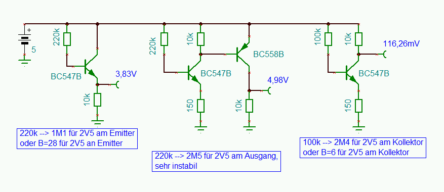

von Elliot (Gast)
Ohje. Da funktioniert doch gar nichts. Ein schönes Beispiel zur
Verdummung und Irreführung evtl. Nachbauer.

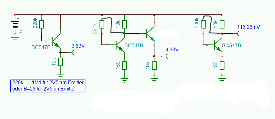

Die Angaben in der Schaltung sind alle falsch. Man sieht auch ohne
Nachrechnen sofort, daß kein einziger angegebener Arbeitspunkt auch nur
annähernd stimmen kann. Welche Arbeitspunkte sich mit den angegebenen
Werten wirklich einstellen, ist im Bild gezeigt. 2 Stufen sind am
Anschlag (=gesättigt, "Verstärker" in der Mitte und "Mischer" rechts)
und damit wirkungslos.
Wie man zu den 2V5 in den Stufen kommt, ist im angehängten Bild
vermerkt. Beispielsweise kann die Stufe rechts (Mischer) die
Kollektorspannung Uc=2,5V nur bei einem Basisvorwiderstand von etwa
2,4MOhm oder einer Stromverstärkung von B=6 erreichen, die tatsächliche
Stromverstärkung ist aber etwa 50-mal so groß. In der ersten Stufe ist
es nicht ganz so schlimm. Allerdings ist der Arbeitspunkt der mittleren
Stufe ("Verstärker") wegen der einfachen Reihenschaltung der
Transistoren ohne stabilisierende Gegenkopplung auch nach der Korrektur
sehr instabil.
von Michael M. (Firma: Autotronic) (michael_metzer)
Elliot schrieb:
> Man sieht auch ohne Nachrechnen sofort, daß kein einziger angegebener
> Arbeitspunkt auch nur annähernd stimmen kann.
Die 2. und 3. Stufe könnte man aber entsprechend leicht abändern. Dann
stimmt's wieder.
Meine Güte.
Erst einmal klarstellen, ob Kollektorschaltung, Emitterschaltung oder
Basisschaltung gewählt werden soll.
Dann die Gegenkoppelmaßnahmen:
Natürlich macht Spannungsgegenkopplung was her.
Das habe ich beim ZF-Verstärker der in reiner Emitterschaltung herrlich
anfing zu schwingen, ganz deutlich gemerkt. Vor allem, wenn er noch
geregelt werden soll.
Aber: Dort gehört ein Abblockkondensator rein. Nicht der Signalabgriff.
Signal wird induktiv per Filterspulen übertragen.
Und dann die passenden Transistoren nehmen. Für ZF bis 455 kHz reichen
"normale" NF-Transistoren. (Nur bei Kombi ZF 10,7MHz/455 kHz sind da
BF-Typpen angeraten.)
ciao
gustav
Ein Vorschlag für den Mischer, so macht er 20 dB Gewinn anstatt 20dB
Verlust. HF und LO müssen nach dem Mischer weggefiltert werden, dafür
ist der 22nF Kondensator gut. Wenn das Signal zu groß wird, dann lieber
eine Vorstufe weglassen.
Genau wegen solcher Antworten scheue ich mich, hier eine Schaltung zu
veröffentlichen. Oder, Elliot: auch wenn Du in der Sache Recht hast, das
kann man auch freundlicher sagen! Als ob Verdummung hier die Intention
wäre. Ich sehe das als groben Entwurf.
Michael hat es geschrieben: eine Spannungsgegenkopplung stabilisiert die
2. & 3. Stufe. Sonst hast Du Probleme mit den Arbeitspunkten bei
Exemplarstreuungen oder Temperaturänderungen.
Karl B. schrieb:
> Für ZF bis 455 kHz reichen "normale" NF-Transistoren. (Nur bei Kombi ZF
> 10,7MHz/455 kHz sind da BF-Typpen angeraten.)
Es geht ja hier nicht um 10,7 MHz - das sind alles Frequenzen im
zweistelligen kHz-Bereich. Also BC547 o.ä. völlig ausreichend. Mit
BF-Typen steigt nur die Neigung zu höherfrequenten Schwingungen.
Ja, Elliot hat da schon recht, wenn er mein Schaltbild vollkommen ernst
nimmt, was den Transistor-Teil angeht.
Ich hätte für die geschätzten, verdummten und irregeführten Nachbauer
dazu schreiben sollen, daß durch geeignete Beschaltung an der Basis der
Transistoren dort wo 2,5 V angegeben ist, möglichst in etwa die halbe
Betriebsspannung anstehen soll. Die 220k-Widerstände können deshalb als
"pro forma" - Beschaltung angesehen werden, da ich auf besonderen Wunsch
ein Vorab-Schaltbild heraus gegeben habe. Wenn ich es nachmesse, stimmt
2,5 Volt in meiner Schaltung auch nicht, aber trotzdem funktioniert sie.
Man kann an die Basen auch Potis setzen und manuell einstellen.
Da also das perfekte Schaltbild nicht vorhanden war, habe ich versäumt,
die Zielsetzung dahinter zu erklären... Ich verkaufe das Ding ja nicht.
Es ist noch ein anderer Fehler im Schaltbild eingezeichnet. Ein reiner
Zeichnungs-flüchtigkeits-Fehler. Wer findet ihn?
mfg
von Elliot (Gast)
Oder auch deutlich drastischer. Genau wegen einer solchem Haltung, steht
im INet nur noch Müll, auch hier im Forum. Gegen solchen Mist muss man
etwas unternehmen.
> 2. & 3. Stufe.
Ich habe nur gezeigt, welche Dimensionierung bzw. Stromverstärkung nötig
gewesen wäre, um die eingetragenen Spannungen auch tatsächlich zu
erhalten. Das war kein Vorschlag, wie man eine solche Schaltung bauen
soll!
Danke für den Hinweis. So könnte ich es probeweise mal aufbauen.
mfG
T3 muss ein NPN-Transistor sein!
von Elliot (Gast)
Was für ein Blödsinn.
Elliot schrieb:
Natürlich müssen Emitter und Kollektor noch vertauscht werden, ist doch
klar. Das muss man aber eigentlich nicht extra dazuschreiben.

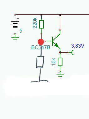

> Wenn ich es nachmesse, stimmt 2,5 Volt in meiner Schaltung auch nicht...
Durch einen 1 zu 1 Basisspannungsteiler von je 220k wird auch die
Eingangsstufe stabiler, allerdings auch niederohmiger.
von Elliot (Gast)
Darum geht es nicht.
Wenn man einen zweistufigen Spannungsverstärker bauen will (wie im
Original vom RVH), dann ist die Schaltung mit npn-pnp richtig. Es sind
dann 2 Emitterschaltungen direkt gekoppelt.
Wenn man einen einstufigen Spannungsverstärker und dahinter einen
Puffer (Emitterfolger) bauern will, dann kann man das wie von dir
gezeigt mit npn- npn bauen oder auch mit npn-pnp, also einem
pnp-Emitterfolger.

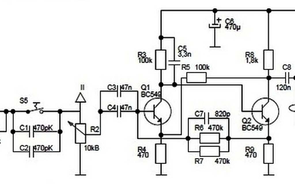

Dieser Vorverstärker funktioniert gut und der Arbeitspunkt stabilisiert
sich selber:
Beitrag "Kann mir jemand diese Schaltung erklären (Vorverstärker mit Kondensator-Mikrofon)"
C4, C6 und Poti weglassen!
Schade, was Du sachlich gewinnst, verlierst Du durch die Wortwahl.
'Schwachsinn' ist übrigens auch kein Argument.
Ja, der Mischer ist gut so. Siehe Anhang.
von Dieter P. (low_pow)
Der einfache Mischer hier nochmals mit RC-Tiefpass.Wer möchte
darf daran weitermachen.Letzten Endes zählt dann der gelötete
Aufbau.Zur Ergänzung, es ist hier nicht möglich die Schaltung
aufzubauen oder zu testen.
Der RC-Tiefpass ersetzt nicht die HF-Selektion.
Hab die Schaltung noch ein wenig für den Frequenzbereich 77,5kHz
optimiert.
Ohne Cx beträgt die Verstärkung 40 dB, mit Cx ~54dB.
Entfernt man R4 und R6, erhöht R3 auf 1.2k und verwendet BC547C
Transistoren, kann man mit wenigen Bauteilen eine Verstärkung von ~80dB
erreichen.
> optimiert.
Vorschlag:
Ersetze R2 durch Schwingkreis /Schutzwiderstand in Reihe(!)
Die Schaltungen sehen sich sehr ähnlich. Findet man immer wieder.
ciao
gustav
von Franz (Gast)

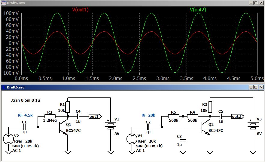

Habe mal einiges mit LTSpice simuliert:
Bei der Schaltung "NF_Vorstufe_.jpg" steigt die Bandbreite vom
Empfangsschwingkreis von 850Hz auf 6.4kHz. Die Verstärkung beträgt
-16dB. Ohne Verstärker ist die Spannung also größer. Da stimmt was
nicht.
Bei der Schaltung von smiley46 sieht es gut aus: 4.9kHz Bandbreite und
+40dB Verstärkung.
Mit der Schaltung AmpTest.png (Anhang) sieht es noch besser aus: 0.9kHz
Bandbreite und +57dB Verstärkung. Die Schaltung ist aber nur vorteilhaft
bei hochohmigen Schwingkreisen und nach Abstimmung von C2. Fraglich ist,
wie stabil das Ganze ist.

Eigentlich müsste doch hier der DCF77-Schwingkreis (50kOhm) gegenüber
dem 1MOhm Widerstand oder der FET-Eingangstufe dominant sein.(?)
@ B e r n d W.
Neues aus der "World of Voltcraft" (aka LTSpice):
Mit vorgeschaltetem Emitterfolger (06.12.2021 01:19) erhalte ich bei
deiner Schaltung 1.0kHz Bandbreite und tatsächlich 54 dB Verstärkung. In
100km Entfernung (E=0.012V/m) und mit einem üblichen DCF77-Schwingkreis
(ULC/E=40mV/(V/m))) würde man 0.5mV am Schwingkreis und damit 250mV am
Ausgang ehalten.
Mit den anderen Widerstandswerten (R3, ...) erhält man 1.0kHz Bandbreite
und 78 dB Verstärkung. In 100km würde der Verstärker mit 4V übersteuern
und in 500km Entfernung (E=0.002V/m) erhält man etwa 600mV am Ausgang!
Meine Schaltung braucht zwar weniger Teile, dafür ist ein aufwändiger
Abgleich von C2 nötig. Sonst wären entweder die Verstärkung zu klein
oder die Bandbreite zu groß.
von Josef L. (Gast)
Ich frage mich, wieso bei meinem HBB/HBG-Empfänger (wurde von 96 auf 75
kHz umgebaut) der Ferritantennenkreis mit einem 1.5k-Widerstand bedämpft
ist? Die Schwingkreiskapazität war anfangs offenbar 250pF, ist für 75kHz
dann auf 420pF erhöht worden.
Kannst du das mal in deiner Schaltung simulieren? L=10mH, C=420pF,
R=1.5k

von Franz (Gast)
Die Anpsprüche an den Eingangswiderstand sind hier noch relativ gering.
Da sollte die BJT-Massenware doch eigentlich reichen.
@Josef
Bei 420pF und 10mH erreicht man bei einem 500kOhm Parallelwiderstand
eine Bandbreite von 750Hz - also den Wert aus deinem Thread. Mit
zusätzlichem 1.5k Widerstand beträgt die Bandbreite 250kHz und die
Schwächung 50 dB!
(alle Werte ohne Verstärker)

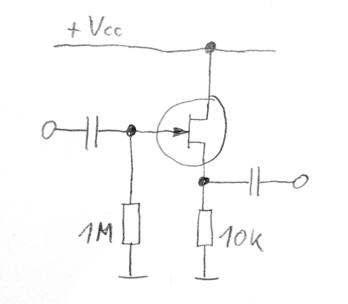

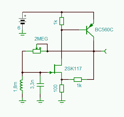

Michael M. schrieb:
> Statt des BJT Emitterfolgers kann hier auch eine hochohmige Fet-Stufe
> als Impedanzwandler eingesetzt werden.
Wozu baust du da einen Koppelkondensator und einen Gate-Ableitwiderstand
ein?
Wegen des winzigen Gatestromes liegt Gate über den 1M auf
Massepotential. Genau das gleiche erreicht man, wenn man einfach den
Schwingkreis direkt ans Gate legt. Die Spule legt das Gate
gleichstrommäßig auf Masse (rechte Schaltung). Die Arbeitspunkte der
beiden Schaltungen sind vollkommen gleich.

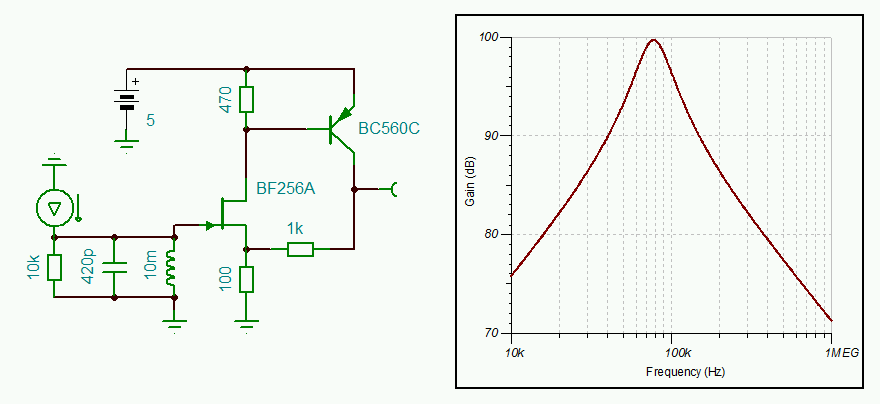

Die Frequenzgangsimulation ist mit den von Josef gewünschten Werten
gemacht.
von Josef L. (Gast)
> gemacht.
Danke! Also 25-250kHz bei -3dB, extrem breitbandig. Eigentlich klar bei
Q << 1, bei mir ist die Selektion ja in den zwei Bandfilter-gekoppelten
Stufen.
> optimiert.
> erreichen.
Die Schaltung hat einen kleinen Eingangswiderstand von nur ~8KOhm und
ist damit ungeeignet um an einem Schwingkreis betrieben zu werden.
Außerdem ist der Ausgangswiderstand mit 2,2kOhm ziemlich groß und die
Betriebsspannungsabhängigkeit wegen der falschen Signalabnahme am
Kollektor der ersten Stufe sehr groß.
Ein sehr einfacher rauscharmer Vorverstärker könnte wie im Anhang
gemacht werden.
Der Eingang ist hochohmig und belastet den Schwingkreis nicht, der
Ausgang ist niederohmig (etwa 100Ohm). Sie hat im Vergleich zu der
2-npn-Schaltung oben nur halb soviel Bauteile und eine um den Faktor 30
bessere Betriebsspannungsunterdrückung, was den Filteraufwand deutlich
senkt. Die Verstärkung kann auch auf andere Werte eingestellt werden.
von Heiner (Gast)
Stimmt.
Ein hochohmiger Gate Widerstand wäre nur notwendig, wenn das Gate
vorgespannt werden sollte.

Mal abgesehen davon, dass Christian S. ein BJT lieber wäre:
War von ihm auch nicht dafür gedacht.
Groß?

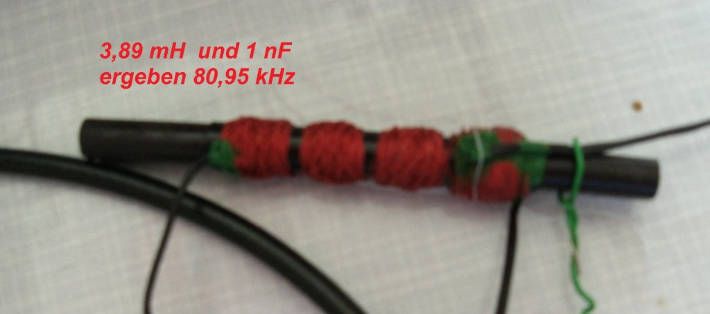

mit 3,9 mH und 1 nF komme ich rechnerisch auf 80,95 kHz.
Kondensator direkt auf die Antenne geklebt, dann noch ein Kondensator
100 pF
parallel und ich komm auf meine gewünschte Resonanzfrequenz 60 kHz für
MSF60. Inklusive der parasitären Kapazitäten.
Bei 77,5 kHz etwas weniger C.
Die Koppelwicklung mit nicht zu viel Windungen.

von Elliot (Gast)
> gemacht werden.
Habe die Schaltung heute nochmal schnell aufgebaut. Das empfangene
Signal im Bild. Die Schaltung ist ein wenig geändert, so wie ich das
gestern noch berichtigt habe. Den Pegel kann man auch noch erheblich
größer einstellen, was dann aber die Ein- und Ausschwingzeiten an den
Pausenflanken verlängert.

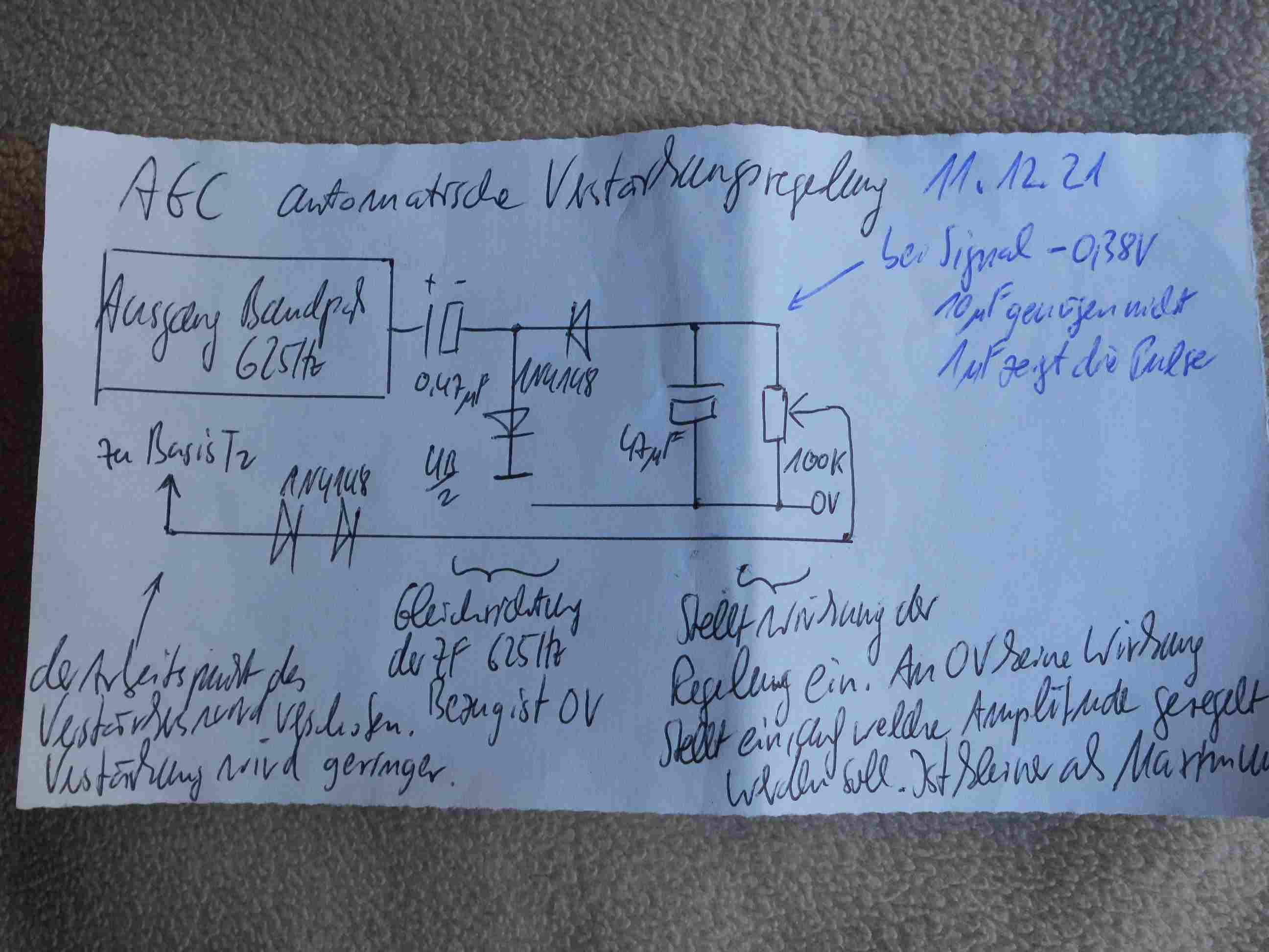

Ihr habt ja richtig Freude an den DCF-Empfängern.
Anbei meine neuere Version mit einigen Änderungen und Ergänzungen.
Neu hinzu gekommen ist eine Verstärkungsregelung, die das 625 Hz-Signal
gleichrichtet, um daraus eine negative Regelspannung zu erzeugen. Mit
Hilfe des 100 k-Potis, das irgendwann durch Festwiderstände ersetzt
werden sollte, kann man schön einstellen, wie stark die Regelung wirken
soll und die Ausgangsamplitude auf einen sinnvollen Wert einstellen.
Also so, daß sie groß ist, aber keine Übersteuerung auftritt und das
Signal schön sinusförmig bleibt. Die zwei Dioden in Reihe waren nötig,
um da etwas Spannung abfallen zu lassen bis zur Basis von T2. Das
22k-Poti an T2 werde zu Beginn bei deaktivierter Regelung möglichst auf
maximale Ausgangsamplitude eingestellt. Durch Wegdrehen des Ferritstabes
aus der optimalen Position kann man schön die Wirkung der Regelung
beobachten. Natürlich in Grenzen.
Ring frei zum Verriß.
mfG
> noch erheblich größer einstellen, was dann aber die Ein-
> und Ausschwingzeiten an den Pausenflanken verlängert.
Abgerundete Flanken wären aber ein Hinweis auf schmalbandigen,
selektiven Empfang. Später muss die Software lediglich zwischen großen
und kleinen Pausen unterscheiden können.
von Elliot (Gast)
> selektiven Empfang.
Ja ich weiß. Die Schaltung wird durch die Mitkopplung zu einem
Q-Multiplier.
Na bitte...
T1 hat keinen Basisstrom, wie kommen da 3,2V am Emitter zustande?
von Franz (Gast)
Elliot schrieb:
>> gemacht werden.
> wenig geändert
Statt eines Vorverstärkers ist es nun ein Pendelempfänger. Das mit
"rauscharm" ist dann wohl hinfällig. Wie stabil (Betriebsspannung,
Störempfindlichkeit, Temperatur, ...) der Arbeitspunkt ist, ist auch zu
hinterfragen.
Nichtsdestotrotz sieht das Signal für 400km phantastisch gut aus.
von Elliot (Gast)
Nein, es ist ein Regenerativempfänger, aber kein Pendler (das wäre ein
Superregenerativempfänger).
> Das mit "rauscharm" ist dann wohl hinfällig.
Ist es nicht, die Schaltung arbeitet stabil als rauscharmer Verstärker.
Wenn ich alle Schaltnetzteile in der Nähe ausschalte, sieht das Signal
wie extra gemalt aus. Übrigens war der Schwingkreis bein Phototermin
etwas verstimmt, einen Tag später war das Signal fast doppelt so groß
und noch schöner.
> hinterfragen.
Dazu hatte ich ja oben schon was gesagt.
von Franz (Gast)
Der Rückkopplungsanteil soll tatsächlich händisch gestellt werden!?
Elliot schrieb:
> arbeitet stabil
Ein Abgleich reicht nicht mal für ein Jahr.
von Elliot (Gast)
Natürlich, geht ganz feinfühlig und wurde immer so gemacht:
https://en.wikipedia.org/wiki/Q_multiplier
Franz schrieb:
> Elliot schrieb:
>> arbeitet stabil
Das ist so stabil wie jeder andere Schwingkreis auch.
Franz schrieb:
Ja, und? Ich sagte doch der Dreko war etwas verstimmt, und die
Schwingkreisbauteile waren auch nicht auf maximale Stabilität
ausgesucht, nur das was gerade auf dem Arbeitstisch rumlag. Das hat gar
nichts mit dem gezeigten Rückkoppungsprinzip zu tun.
Das ist der Charme, so einen Empfänger mit diskreten Bauteilen
aufzubauen.
> Ring frei ...
Nein, ich finde es schon mutig, so eine Schaltung hier vorzustellen.
Durch die Diskussion ergeben sich neue Gesichtspunkte und so verbessert
sich das Ganze peu a peu.
Elliot schrieb:
> T1 hat keinen Basisstrom ...
Fehler im Schaltplan? Soll der 1M nicht direkt an die Basis?
Auch die Arbeitspunkte der anderen Transistoren sind nicht stabil. Das
wird Dir durch Alterung oder bei Temperatur weglaufen. Oben wurde doch
vorgeschlagen, die Basiswiderstände nicht an Vcc sondern an den
Kollektor zu legen (Spannungsgegenkopplung).
Überhaupt würde ich als Verstärker den von Bernd W. vorgeschlagene
zweistufigen einsetzen. Hohe Verstärkung und der AP stabilisiert sich
selber:
> optimiert.
Auf jeden Fall schon mal ein schönes Signal (nun beginnt das
Feintuning?).
Interessant wäre ein Vergleich mit einem Geradeausempfänger
(Fertigmodul) was die Empfindlichkeit betrifft. Könnte man grob über
einen kleinen 77,5kHz-Oszillator (und Dämpfungsglieder) machen. Muß ja
keine Präzisionsmessung sein.
>> durch die Mitkopplung zu einem Q-Multiplier.
> sondern an den Kollektor zu legen (Spannungsgegenkopplung).
Der 1Meg bewirkt keine Gegenkopplung, sondern eine Mitkopplung. Diese
erhöht die Güte des Schwingkreises um Faktor >10. Damit erhöht sich die
Selektivität und die Amplitude auch um Faktor >10. Allerdings wird die
Schaltung auch empfindlicher, wenn z.B. die Spule minimal auf dem
Ferritkern verrutscht, ist das Signal weg.
und
Dann nochmal mit Links (und neuem Text)!
Man kann auch eine Gegenkopplung für den Arbeitspunkt auch
bewerkstelligen, ohne das Nutzsignal gegenzukoppeln (siehe Anhang).
Die Schaltung links hat eine Eingangsimpedanz von 4,5k, die rechte von
20k. Ist die Signalquelle relativ hochohmig, liefert die Schaltung
rechts eine um Faktor 2-3 größere Ausgangsspannung.
von Al Adin (Gast)
Josef L. schrieb:
> Also Spulen mit höherer Induktivität, daraus
> resultierend niedrigere Güte.
... aber es heisst doch immer: großes L/C = hohe Güte.
Ist auch so ein Volksmärchen.
Karl B. schrieb:
> Bei dem FET am Eingang bleibe ich bei 1,5 M von Gate nach GND, weil beim
> Umschaltvorgang zwischen den Antennenwicklungen (beim MW/LW
> Vorverstärker) das Gate nicht (kurzzeitig) in der Luft hängen soll.
Bei dem großen Eingangswiderstand des Fets bleibt der Arbeitspunkt
für den kurzen Umschaltmoment praktisch erhalten, besonders
wenn mann nur die Spule umschaltet und den Drehko dranlässt.
R+C sind also überflüssig.
von Günter Lenz (Gast)
Das L C Verhältnis eines eines Schwingkreises bestimmt
nicht die Güte, allein die Verluste im Schwingkreis
bestimmen die Güte. Den größten Anteil hat daran der
ohmsche Widerstand der Spule.
https://de.wikipedia.org/wiki/Spuleng%C3%BCte
Dann gibt es noch Verluste im Kondensator und im
Spulenkern. Die sind aber meistens so gering das man
sie vernachlässigen kann.
Dann hat noch die Schaltung wo der Schwingkreis eingesetzt
ist Einfluß auf die Güte, daß nennt sich dann Betriebsgüte.
Den Schwingkreis alleine betrachtet nennt sich Leerlaufgüte.
In der Regel hat die Spule 80-90% der Verluste in einem Schwingkreis.

Hab hier ein älteres Datenblatt über Siemens Schalenkerne. Da sind noch
Vergleichskurven drin mit Litze und festem Draht. Teilweise erreicht
fester Draht unter 100kHz ein Q=400, Litze ein Q=700. Das ganze
Datenblatt ist etwas groß, um es hier reinzustellen (2MByte). Wenn es
jemand möchte, sendet mir eine PM.
Hab vor einigen Jahren mal eine Ferritantenne vermessen. Die
Langwellenspule mit ~4mH kam zusammen mit einem 1nF Kondensator auf der
DCF77-Frequenz in Resonanz. Die Güte betrug ca. 65. Dann habe ich eine
zweite, identische Spulen auf das andere Ende der Ferritantenne
geschoben. Der Koppelfaktor betrug nur ~0,08! Diese beiden Spulen habe
ich in Reihe geschaltet, dazu 470pF parallel. Bei 77,5kHz betrug die
Güte damit 120!
von Elliot (Gast)
> Da sind noch
Vorsicht, im Diagramm sieht man, daß sich die Induktivitäten mit
Volldraht  bzw. Litze um den Faktor >10 unterscheiden. Auf dem gleichen
Kern sind also mit Volldraht bzw. Litze ganz unterschiedliche
Windungszahlen aufgebracht.
Wenn man sich außerdem mal die Tendenz der Güte nach der Induktivität
anschaut, so sieht es eher so aus als ob der Drahttyp nur eine
unwesentliche Rolle spielt. Soll heißen: wenn man mit beiden Drahttypen
die gleiche Windungszahl aufträgt, bekommt man auch etwa die gleiche
Güte.
Elliot schrieb:
> als ob der Drahttyp nur eine unwesentliche Rolle spielt
Dann ist es aber eigenartig, daß die hohen Güten immer zufällig mit
Litze erzielt werden, auch bei anderen Kernen.
Bei einem Kern wird Volldraht bei höheren und bei niedrigeren Frequenzen
verwendet. Trotzdem wird das Maximum in der Mitte mit Litze erreicht.
Eine Interpretation wäre, daß Litze nur Sinn macht, wenn man sie im
Frequenzoptimum des Schalenkerns verwendet. Links und rechts daneben
liegt dann die Güte sowieso unterhalb von 300...400.
Litzen verbrauchen mehr Wickelraum, u.a. da sie durch Seide in Form
gehalten wird. Deshalb kann man mit einem Einzeldraht höhere
Induktivitäten erreichen. Möglicherweise überwiegt dabei der
Proximityeffekt (viel Draht auf wenig Raum) und die Güte reduziert sich
dabei deutlich.
von Elliot (Gast)
Ich finde es eher eigenartig, daß es keine Vergleiche mit gleichen
Windungszahlen gibt. Nur dann kann festgestellt werden, ob Volldraht
oder Litze besser ist.
von Josef L. (Gast)
Die 290 mit Litze sind zwischen den 235 / 385 mit Volldraht.
Wenn man bei den Litzen die Gesamtquerschnitte ausrechnet, sieht man,
dass der Skineffekt praktisch weg ist, zumindest unter 100kHz. Es geht
fast rein nach dem Querschnitt, also ohm'schen Widerstand.
Wenn man sich auf eine bestimmte Frequenz (hier 77.5kHz) festlegt, kann
man schon ablesen, welche Induktivität die optimale ist, und muss dann
halt den Wickelraum maximal nutzen.
Yep,
dann liege ich da doch nicht so extrem daneben.
Beitrag "Re: Einfacher Mischer für DCF77-Superhet gesucht"
Habe die Spulen gleich beim Wickelvorgang aufgeteilt (und in Serie
geschaltet).
ciao
gustav
Hast Recht, immer diese Flüchtigkeitsfehler beim Zeichnen mit dem
Lineal. Der 1M Widerstand soll an die Basis und nicht an den
Schwingkreis.
Im Endverstärker zum Lautsprecher soll der Gegenkopplungswiderstand
nicht vom OPV-Ausgang, sondern vom Knoten (Elko, 10 Ohm Widerstände) her
kommen.
