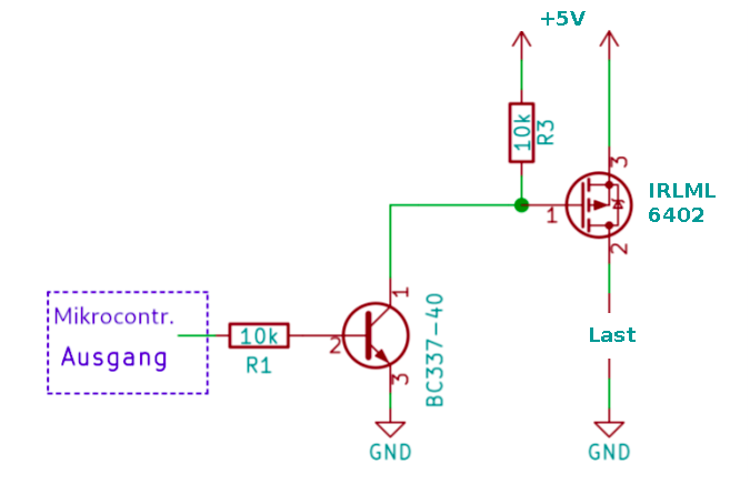

Der Taster zum Einschalten kommt dann parallel zum linken Transistor.

von Stefan F. (Gast)
Manfred schrieb:
> Ist das zu schwierig für Dich oder liest Du nicht
Ich vermute, dass er den Schaltplan exakt so brauchte, wie er es
aufbauen soll. Mit deinem etwas umfangreicheren Plan (und meinem aus dem
PDF Buch) war er offenbar überfordert.
Gerade deswegen plädiere ich eher für das Pololu Board, da hat man
nämlich schon etwas weiter gedacht als David mit seinem unvollständigen
Konzept. Aber er will wohl lieber seine eigenen Erfahrungen machen.

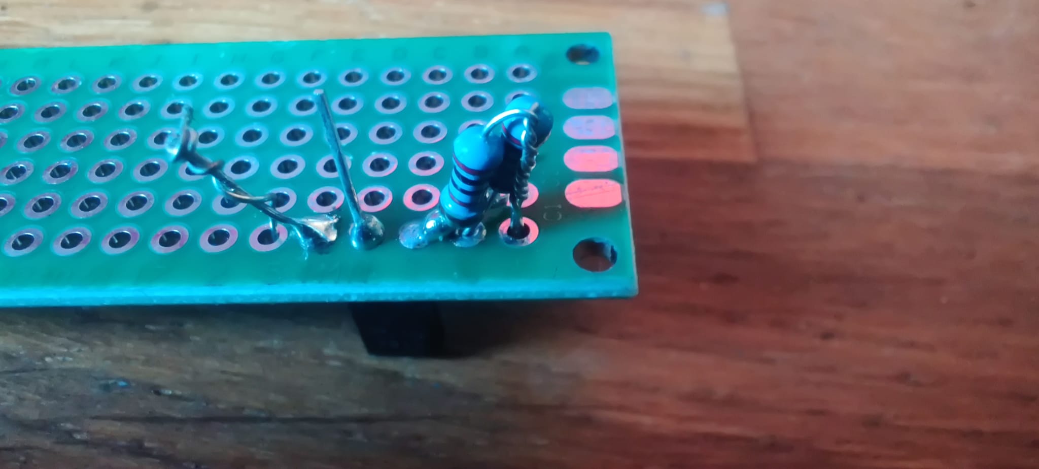

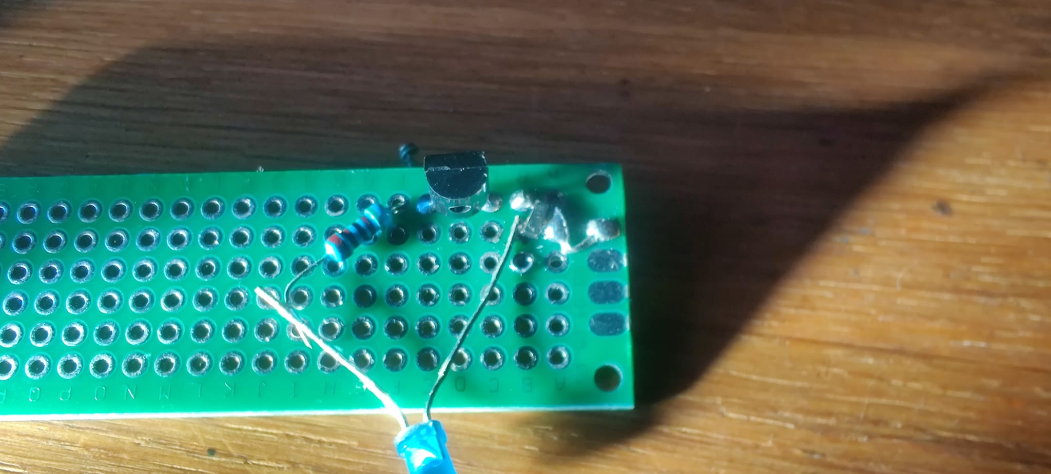

von David P. (devryd)
Ich kam endlich mal dazu weiter zu machen und habe den plan von
@stefanus nachgebaut. Leider funktioniert das ganze nicht so, wie
erwartet. Das ganze scheint gar nicht abzuschalten. Selbst wenn kein
Microcontroller und kein Taster verbunden sind schaltet der Mosfet
durch. Es ist durchaus möglich, gar wahrscheinlich, dass ich einen
Fehler beim zusammenbauen gemacht habe, ich kann ihn aber nicht finden.
Ich habe mehrfach in den Datenblättern geschaut, dass ich die richtigen
Pins richtig verbunden habe. Das einzige was anders ist, ich hatte
keinen 10k Ohm widerstand sondern hab 2 4,9 widerständer in serie, also
9,8kOhm aber das sollte ja kaum einen unterschied machen, oder?
Falls jemand ne Idee hat, was ich falsch gemacht haben könnte wäre ich
dankbar
Gruß David
von PC-Freak (Gast)
Dann stell ein Foto vom Aufbau hier rein.
Auf der Rückseite ist nur der widerstand R3. Die LED ist nur da um die
Schaltung zu testen
von PC-Freak (Gast)
Da man den Transitor nicht erkennt, was ist das nun für einer?
Bezeichnung? N-Kanel/P-Kanal?
Was ist das schräge schwarze in der rechten Ecke?
Und vieleicht auch die andere Platinenseite. Weil man erkennt ja die
komplette Beschaltung des Transistor nicht.
Der Transistor ist ein bc337-40, das schwarze schräge ist ein IRLML6402
P kanal mosfet.
Mir fällt auf, dass ich eben etwas falsches geschrieben habe. Auf der
Rückseite sind 2 20k Widerstände parallel, statt 2 4,9k in Serie
kommt aber aufs gleiche raus
Vielen Dank für deine Hilfe

MOSFET falsch angeschlossen! Du hast Drain und Source vertauscht.
von Konrad (Gast)
Das Schaltbild von Stefan ist schon falsch. Pin 2 ist Source und Pin3
ist Drain.
Das klingt doch schon mal so, also könnte das das Problem lösen
Vielen Dank
> ist Drain.
Tut mir Leid.
Ich habe einfach irgendeinen MOSFET in KiCad verwendet und nicht darauf
geachtet, dass die Nummerierung der Pins mit dem Datenblatt des
Transistors überein stimmt.
