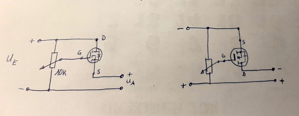

Es geht um eine einfache Spannungsregelung mit einem MosFET und einem
Poti als Außenbeschaltung. Das ist das Schaltbild links. Entgegen allen
Unkenrufen funktioniert diese Schaltung mit einem IRFZ44N prächtig. Also
an diesem linken Schema bitte nichts infrage stellen.
Jetzt haben wir, also einige Bastler, uns vorgenommen, diese einfache
Regelung auch für den negativen Zweig einer symmetrischen Spannung zu
erfinden. Deshalb habe ich zwischen Frühstück und Gänsebraten das Bild
einfach auf den Kopf gestellt und neu gemalt......

Nun zur Frage: Wie muss das Schaltbild, zum Beispiel mit einem
P-Kanal MosFET aussehen, damit es genauso wie die linke Schaltung
funktioniert? Nur ernstgemeinte Zuschriften bitte  :-)

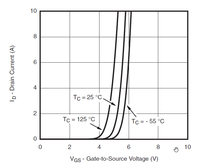

Die linke Schaltung funktioniert zwar, allerdings braucht der FET
deutlich mehr "Basis-Emitter-Spannung" als sein bipolarer Vetter namens
Transistor.
Es ist nichts weiter als das Pendant zum Emitterfolger.
Während beim Transistor aber weniger als 0,7 Volt "immer" verloren
gehen, sinds beim Fet je nach Typ.... Minimum 2,5 Volt, meistens
deutlich mehr.
Die verheizt Du im Lastkreis halt müssig.
Bei einer Speisespannung lässt sich mit bipolarem Transistor also bis
ca. 9,3 Volt "aufdrehen", beim FET höchstens 7,.. Volt.
> funktioniert?
Du nimmst die linke Schaltung setzt dort den p-Mosfet ein und schreibst
dort wo plus steht, minus hin und umgekehrt.
Oder einfacher gesagt, bei Deiner rechten Schaltung sind Source und
Drain vertauscht gegenüber der richtigen Lösung.

Bin ich blind, du und/oder (fast) alle anderen?
Bei der 2. Schaltung muss ein P-FET verwendet und D und S nicht
vertauscht werden.

erstmal danke an alle für die zahlreichen Hinweise. Natürlich gibt es
genauere Regler mit minimalem Aufwand, aber das mit den 2 Bauteilen hat
mich schon bissel gereizt. Mein Wissen reicht natürlich auch soweit, daß
im rechten Bild ein P-Kanal richtig wäre, aber im Netz steht überall,
daß es mit einem P-Kanal nicht so einfach zu bewerkstelligen wäre. Ach
und ich sag gleich dazu, daß es hier nicht um hochgradig wichtige
Regelungen geht. Die linke Schaltung dient zum Beispiel zur
Helligkeitsregelung von altmodischen Lämpchen an Weihnachtsfirlefanz, wo
die Umrüstung auf LEDs nicht so einfach ist und ein altmodisches
Steckernetzteil mit 9V verwendet wird, während die Lämpchen irgendwas
mit 6V haben. Ich habe die Schaltung links mal fix aufgebaut und
dazwischen gehängt. Damit kann ich die Spannung an den Lämpchen von 0
bis fast 6V einstellen. Das ist kein Murks, sondern stimmt wirklich. Ich
sagte ja, daß das eigentlich nicht sein kann aber es funzt.
Wenn ich also zusammenfassen kann, dann baue ich die rechte Schaltung
einfach mal mit nem IRF4905 auf und ändere entsprechend die Polung und
die Anschlüsse......und schon gehts.....oder?
> vertauscht werden.
Nein, du bist sehend  ;-)
Das war nur so dahingemalt....nach ner Gin Tonic  :-)

Warum soll das nicht sein können? Es stellt sich der Zustand ein, bei
dem die Leitbedingung erfüllt, d.h. beim N-Kanal das Gate um VGS(th)
höher als die Source ist.
von Jens G. (jensig)
Wieso?
Stimmen tut es schon, ist aber trotzdem keine Spannungsregelung in dem
Sinne, daß das Ding als last- und temperaturstabil zu betrachten wäre.
Das ist nämlich ganz einfach ein Sourcefolger.
Wieso kann es nicht sein?
Wurde doch weiter oben schon gesagt, was Du korrigieren sollst.

Lutz W. schrieb:
> Schon weil die linke Schaltung nach den Regeln der Kunst gar nicht
> funktionieren dürfte.
Es gibt einige, die bauen diese Schaltung zufällig als Highside-Schalter
auf und lernen so mit einer 0V/5V Ansteuerung ihre Grenzen kennen.
Das "ihre" im vorangegangen Satz bezieht sich sowohl auf das Subjekt wie
auch das Objekt.
Lutz W. schrieb:
> habe die Schaltung links mal fix aufgebaut und dazwischen gehängt. Damit
> kann ich die Spannung an den Lämpchen von 0 bis fast 6V einstellen.
>... dann baue ich die rechte Schaltung
Ja, links wie rechts gleich gut oder gleich schlecht.
> Später mach ich mir dann Gedanken, wie man die Ausgangsspannung noch
> stabilisieren kann für höhere Ansprüche ;-)
LM317 (oder 7805) und ein Poti. Fertig.

von Axel S. (a-za-z0-9)
> Das ist das Schaltbild links. Entgegen allen Unkenrufen
Nein. Insbesondere fehlt der Teil mit "regeln". Sogar wenn man
(vereinfachend) nur von einem Spannungssteller spricht, ist die
Schaltung Murks. Denn die benötigte Gate-Source Spannung steigt mit dem
Ausgangsstrom.

Da hättest du besser mal mal warten sollen. Das Bild ist nicht "auf den
Kopf gestellt". Nicht mal annähernd.

Aber mal zum Thema, das was du da gezeichnet hast, ist überhaupt nicht
unüblich, man nennt es Sourcefolger. Der größte Vorteil dieser Schaltung
ist, kaum Eigenstromverbrauch zu haben. In Verbindung mit einer Z-Diode
kann man damit super aus extrem variablen Eingangsspannungen eine
ausreichend stabile Ausgangsspannung generieren. Natürlich vorrangig für
kleine Verbraucher. Nutze das gern für die interne Stromversorgung von
Schaltungen. Ist viel zuverlässiger als normale Spannungsregler, und
kann je nach verwendetem Mosfet auch enorme Spannungsspitzen verkraften.

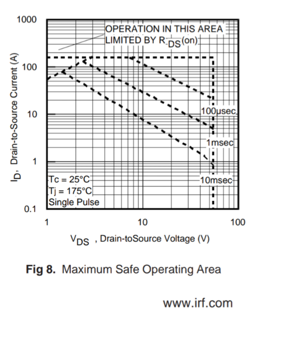

von (prx) A. K. (prx)
Lutz W. schrieb:
> Entgegen allen Unkenrufen funktioniert diese Schaltung mit einem
> IRFZ44N prächtig.
... sagte der Herr, als er im 3. Stock am Fenster vorbei flog. :-)
Im Ernst: Es ist nicht ganz einfach, diesen MOSFET in dieser Schaltung
innerhalb seines offiziell dokumentierten zulässigen Betriebsbereichs zu
betreiben. Linearbetrieb länger als 10ms steht im Datasheet nämlich
überhaupt nicht drin. Und den Betriebsbereich im Linearbetrieb aus den
Grenzwerten abzuleiten ist bei einem auf Schaltbetrieb optimierten
MOSFET nicht zulässig.
Die Schaltung wird natürlich trotzdem bis zu einem bestimmten Punkt
funktionieren, wenn von Last und Zeit unabhängige Spannung weniger
relevant ist. Nur weisst du nicht, wo der Punkt liegt.

(prx) A. K. schrieb:
> .... Linearbetrieb länger als 10ms steht im Datasheet nämlich
Womit wir bei der Themenüberschrift wären :-)
Eine Schaltung, die es gar nicht gibt.
Ich hatte ja darauf spekuliert, daß mir hier jemand diesen Punkt verrät.
Aber ich hatte dieses Teil sehr lange dran an den Lampen und es brannten
weder Lampen durch, noch wurden sie dunkler. Es ging auch nix in Rauch
auf.
Insofern scheint es bei kleinen Lasten und mittleren Spannungen zu
funzen. Es ist quasi für meine geplanten Anwendungen egal, ob sich die
eingestellte Spannung von z.B. 15V auf 15,5V erhöht nach 2 Stunden oder
auf 14,5V verringert. Sollte eben nur nicht weiter gehen ;-) ....also,
daß es nach weiteren 2 Stunden dann 16V sind usw.
Das wäre dann Mist. Aber so, wie es aussieht, passiert das nicht.

Lutz W. schrieb:
> Der 317er ist schon ne feine Sache, aber der kann nur 1,5A während der
> IRFZ44N mit monströsen Amperewerten droht.
Ja, die bekommst du aber nicht weggekühlt...
Und so wie ich den Thread lese, hast du in diese Richtung nicht so arg
viel Basiswissen. Es lohnt, sich damit zu beschäftigen. Einfach mal
angenommen, du hast 2A und 3V Spannungsabfall, dann sind das 6W. Und bei
einem Betrieb ohne Kühlkörper und ohne Zwangskonvektion (Lüfter) hat ein
TO220 einen Rthja von etwa 60-70K/W. Mit 6W würde die Sperrschicht als
etwa 360°C wärmer als die Umgebungstemperatur.
> erfinden.
Wo ist das Problem?
Einfach bei UA + und - vertauschen, fertig ist der Negativregler.
Niemand zwingt Dich, die Eingangsseiten einpolig zu verbinden.
Das wird auch oft in professionellen Geräten so gemacht. 2
Trafowicklungen und 2 LM317, fertig sind die +/-15V. Der Grund ist, daß
Positivregler typisch einen geringeren Ripple haben. Auch entstehen
weniger Brummströme, wenn man beide Spannungen erst an den
Ausgangsklemmen miteinander verbindet.
Naja, ich stelle das schon in Frage, wenn Deine Spannungsreferenz die
VGSth des Fets ist, die auch noch aus der schwankenden EINGANGSSPANNUNG
über das Poti gebildet wird.
Die Höhe der Ausgangsspannung spielt keine Rolle bei Deiner 'Regelung'
Also nicht nur extrem ungenau, Temperaturanfällig und Stromabhängig,
sondern auch noch ganz grundsätzlich falsch gedacht.
Bau das doch spaßeshalber mal in LTspice auf und simuliere das mit
schwankender Eingangsspannung und mit Temperaturdrift.
Dann brauchen wir uns hier auch nicht darüber zu streiten ob das
Blödsinn ist. Das siehst Du dann von ganz alleine.
Anbei mal eine LTspice Simulation bei der ich zwei Linearregler
miteinander verglichen habe. Mit Pfet und fast 0V drop und mit
Darlington NPN, mit 1,2V Drop. Ersetze Darlington mit normalem NPN und
erhöhe den Strom durch die Zdiode, dann bekommst zu 0,6V drop.

Lutz W. schrieb:
> Dann ist es eben ein "einfacher Festspannungsregler"
Wenn es denn einer wäre. Mit einem BJT hätte ich das so gelten lassen.
Aber mit dem MOSFET ist es nicht einmal das.
Der Haken an der Schaltung ist eben die Nichtwiederholbarkeit, da sie
völlig abhängig ist von der Ugsth, die bei MOSFets streut und auch von
Typ zu Typ verschieden ist. Der nächste Haken ist die dadurch bereits
vorhandene Verlustleistung im MOSFet, bevor überhaupt die gewünschte
Ausgangsspannung erreicht wird.
Der einzige Vorteil ist ein hoher DS Strom, den so ein MOSFet kann. Aber
kein Schaltungsentwickler macht das, weil das alles sehr unvorhersehbar
reagiert.
Da nimmste einen BJT, dessen Emitter der Basis brav wie ein Hündchen
folgt, mit der BE Spannung als Differenz. Ich weiss also genau, welche
Spannung am Emitter rauskommt (U - Ube), wenn ich Spannung U an die
Basis lege.
Ein krasses Beispiel für die Diskrepanz zwischen Grenzdaten und
Linearbetrieb ist der IRFB7430. Vorne im Datasheet stehen eindrucksvolle
375W. Hinten im SOA-Diagramm sind es bei 40V gerade einmal 10W.

von Stefan F. (Gast)
DANIEL D. schrieb:
> Wo ist denn bitte der Unterschied, ob ein Linearregler oder ein MOSFET
> die überschüssige Leistung verheizt?
> Stabilität der Ausgangsspannung und Schutzschaltung.
Und dass der Bipolare Transistor am "oberen Anschlag" erheblich weniger
Verluste hat, als der MOSFET.

Transistor oder was auch immer ist.
DANIEL D. schrieb:
> Es ist so als würde man irgendwas suchen um es schlecht zu machen.
Nee du. Wer auch nur die Grundlagen beherrscht, dem springen diese
Punkte regelrecht ins Gesicht.
> Im beschriebenen Anwendungsfall macht es doch überhaupt
> keinen Unterschied ob es jetzt ein LM317 oder ein MOSFET ist.
Schwer zu sagen, denn der Anwendungsfall wurde nicht klar beschrieben.
Erst schrieb er etwas von
dann
Lutz W. schrieb:
> Da es ja nicht nur um 5V allein geht, sondern um universelle Verwendung,
Er hat aber eine klare Anforderung genannt, die mit dem MOSFET definitiv
nicht eingehalten wird:
Das wird aber passieren, weil die Schaltung nicht temperatur-stabil ist.
Einfach mal die Diagramme im Datenblatt des MOSFET anschauen,
insbesondere das wo dargestellt wird, welche Gate-Source Spannung zu
welchem Drain-Source Strom führt.
Selbst wenn die Last ein konstanter Widerstand wäre, würde das nicht wie
gewünscht funktionieren.
Nein, ist es eben nicht.
Du wirfst anderer vor das sie nicht lesen können, aber Du selbst liest
die fachlich fundierten Antworten nicht.
Ich hab Dir sogar eine Simulation gepostet und die freundliche
Empfehlung Dein Gemurkse mal selbst durchzuspielen.
Aber Du heharrst einfach darauf das alles super ist und willst Antworten
die wir die nicht geben können, weil es eben Gemurkse ist.
Wenn Deine Eingnagsspannung bereits stabilisiert ist und Du eine feste
Spannung davon abziehen willst, währst Du mit einer Z-Diode in Reihe
besser bedient.
Aber so wie Du das gebaut hast, funzt es eben bei jedem Fet anders, auch
innerhalb der gleichen Charge. Es ändert sich mit Temperatur und Strom.
Was auch immer Du glaubst was daran geregelt wird, die Ausgangsspannung
ist es nicht.
Denn dazu müsste es irgendeine Rückführung der Ausgangsspannung auf den
Regelkreis geben und die gibt es eben nicht.
Du selbst sagst das Du Dich mit Mosfest nicht beschäftigt hast.
Aber wenn man Dir den Fehler aufzeigt, reagierst Du pampig.
Lutz W. schrieb:
> daß man einfach
> eine Frage stellen kann und darauf eine oder zwei Antworten bekommt, die
> weiterhelfen. Dem scheint jedoch nicht so zu sein.
Aber doch, die hast Du ja bekommen.
Aber Du stellt eine Schaltung rein und verlangst das die nicht dikutiert
wird, weil die funktioniert und somit ist jeder Widerspruch gefälligst
zu unterlassen.
Das Du damit keine Antwort auf Deine Frage bekommst wie man den Schrott
jetzt auch für negative Spannungen baut ist doch klar.
denn es ist Schrott und das willst Du nicht einsehen.

Natürlich ist eine Emitter- oder Sourcefolgerschaltung ein Regelkreis.
Denn die Alternative wäre ja sowas:
                ____ Poti
     +20V -----|____|-
                         Ul |   Rl  schwankt zwischen 10 und 100 Ohm
                            V   |
     0V ------------------------'
Was macht da die U1? Sie schwankt abhängig vom R1.
Um die Spannung halbwegs stabil zu halten, muss man bei schwankendem R1
ständig am Poti drehen.
Und was passiert hier:
     +20V ----o----.v.-----------.
              - Poti         V   |
     0V ------o------------------'
Lastschwankungen von R1 werden ohne manuelles Drehen am Poti, naja,
nennen wir es einfach mal "ausgeregelt". Die U1 bleibt auch bei sich
änderndem R1 in etwa "konstant" und folgt dem Sollwert, der am Poti
eingestellt ist.
Natürlich ist das Ganze schon ab Erzeugung des Sollwerts ein lausig
schlechtes Design und anfällig für alles Mögliche, aber für mich ist es
ganz klar kein Steller.
Es ist noch viel schlimmer :-)
Ich habe schon MOSFET Innerhalb (!) der SOA getötet, und zwar innerhalb
der DC-Linie und sogar unter Beachtung von Besonderheiten wie Derating.
Und zwar bei einem Hot-Swap-Controller. Da wird der Strom linear
begrenzt, z.B. wenn jemand 3000µF hart aufschaltet. In meinem Fall bei
24V, 10A.
Ursache laut Hersteller: Spirito Effekt.
Wers genauer wissen will:
https://www.analog.com/en/technical-articles/mosfet-safe-operating-area-and-hot-swap-circuits.html
(abschnitt spirito-region)
Hat mich "ein paar" graue Haare gekostet ;-)

Der Begriff "Regeln" oder "Regelkreis" ist eigentlich klar definiert.
Dazu braucht man eine Rückkopplung die den Istwert erfasst und die
Differenz zum Sollwert dann ausregelt.
https://de.wikipedia.org/wiki/Regelkreis
Ob man die Last im Sourcefolger jetzt als implizite Rückkopplung
definieren kann, oder ob der Sourcefolger einfach nur ein nichtlinearer
Steller ist darüber kann man jetzt streiten.
Ich habe jetzt nicht den ganzen Thread gelesen, aber dieser Betrieb
des FETs im linearem Bereich ist bei den meisten "modernen" FETs
nicht zulässig (siehe Datenblatt).

Das Dingens ist ein Spannungssteller oder Spannungsteiler, sozusagen ein
Poti auf Steroiden. Denn es hat am meisten Ähnlichkeit mit einem Poti,
außer dass es einen höheren Strom liefern kann.
Sämtlichen Spannungs- oder auch Stromreglern (aka Stromquelle) regeln
etwas, nämlich entweder Ausgangs-Spannung oder -Strom auf einen
bestimmten eingestellten Wert und das unabhängig von Eingangsspannung
und Strom, erforderliche Mindest-Spannung und -Strom am Eingang
vorausgesetzt.
Und da versagt der Sourcefolger. Erhöht sich dessen Eingangsspannung um
ein Volt, so erhöht sich auch die Ausgangsspannung entsprechend. Erhöht
sich der entnommene Strom, so arbeitet der MOSFet in einem anderen Teil
seines linearen Bereichs und die Ausgangsspannung ändert sich. Die
ändert sich auch noch in Abhängigkeit von der Temperatur.
Was wird also geregelt? Nichts.
Das Verhalten eines Potis mit LED am Mittelabgriff (Vorwiderstand zur
LED selbst dazu denken) wäre nicht viel anders, stellt man die Led auf
eine bestimmte Helligkeit ein, so bleibt diese konstant, außer man packt
eine zweite LED dazu oder erhöht die Eingangsspannung.
Ergo, das sind Eigenschaften eines Stellers oder Teilers.
Auch wenn es für den TE genügt und die "Erfindungstiefe" nicht vorhanden
ist, so gibt das Ding einfach kein Spannungsregler ab.
Man stelle sich vor: Ein 7905, der bei 9V In 5V Out macht, bei 12V In
dann 6V Out, bei mehr Strom 3,5V und wenn er heiß wird, wieder etwas
anderes.
Die würden sich nicht wie geschnitten Brot verkaufen.

Lutz W. schrieb:
> ein altmodisches
Dafuer tut es die Schaltung. Nur heute vertragen viele Mosfet am Gate
nur 10V. Einige 20V, also muss man vorher das Datenblatt befragen.
Du verwendest die Schaltung also nicht als Regler, sondern als Steller.
Der Mosfet ist natürlich in Deinem Fall günstiger, als ein Leistungspoti
zu verwenden.
> funktioniert?
Genau so wie mit dem N-MOSFET nur überall + und - vertauscht.

von Uwe B. (uwebre)
Miller-Differentiator schrieb:
> https://elektronikbasteln.pl7.de/stabilisiertes-netzteil-1-250-volt
> Diese Schaltung funktioniert nach dem o.g. Prinzip -und das tadellos.
Nein, tut sie nicht, die Ausgangsspannung wird nicht geregelt, es fehlt
die Rückkopplung. Wird der Mosfet warm verschiebt sich die Kennlinie, er
wird hochohmiger, die Spannung sinkt.

In seinen Grenzen, VGS(th), linearer Bereich in Abhängigkeit von Strom
und Die-Temperatur, ist der Sourcefolger nichts anderes als ein
Impedanzwandler, ein Impedanzwandler ist dagegen kein Spannungsregler.

Ich habe jedoch keine Erklärung dafür, dass beim doppelten Strom mehr
Spannung am Ausgang liegt (8.14V @ 200mA vs. 8.09V @ 100mA).
Ich nehme mal an, links Eingangsspannung, mittig Ausgangsspannung und
rechts die FET-Temperatur.
von Experimentor (Gast)
Transistortemperatur
Erwärmung.
Temperatur steigt, Ugs wird kleiner, Ug ist konstant, Us steigt.

Das Problem bei der Schaltung ist, dass die Schwelle von UGS auch
innerhalb eines Typs in einem recht großen und undefinierten Bereich
unterwegs sein kann. Nimmt man also den selben Typ (nicht unbedingt aus
dem selben Gurt), dann dürften da deutliche Ablagen von FET zu FET
vorhanden sein. Solange das aber mit einem Poti einstellbar bleibt, kann
man darüber hinwegsehen.

Das Problem bei der Schaltung vom TO ist, dass sie jeder Ablage der
Eingangsspannung prozentual folgt, weil eine Referenz fehlt. Das
auszugleichen ist auch eine Aufgabe eines Spannungsreglers und sei er
noch so einfach. Uwe B. hat das mit der Z-Diode richtig gemacht.

Und nun muß noch mal gesagt werden, dass die meisten (Mos)-Fets
heutzutage den linearen Betrieb nicht mögen! Diese läpsche Schaltung
funktioniert daher auch nur mit ganz moderaten Strömen bzw. Leistungen.
Weiterhin sehe ich, dass die eignetliche Frage ganz aus dem Fokus
geraten ist. Ich sage, wenn es sich um einen Regler handeln würde, dann
wäre mit Vertauschen von Plus und Minus schon alles getan.
Gruß Rainer

Ich habe gesagt, wenn es sich um einen Regler handeln würde, dann
reichte es Plus und Minus zu vertauschen. Wurde schon gesagt..."früher"
hat man gern für eine duale Stromversorgung zwei "Positivregler"
genommen, weil die in der Regel(!!) bessere Werte hatten, als die
entsprechenden Negativregler, aber auch bei einem fetten Drahtpoti wäre
das reine Vertauschen immer noch zulässig :-)
Gruß Rainer

Ja, der TO wollte wissen, ob er eine vergleichbare Schaltung auch für
negative Spannungen nehmen kann.
Kann er, allerdings nicht so, wie er es im zweiten Bild gezeichnet hat,
denn er muss einen pMOSFET verwenden und S und D vertauschen - Drain an
den negativen Pol, so dass es ein Sourcefolger bleibt.
