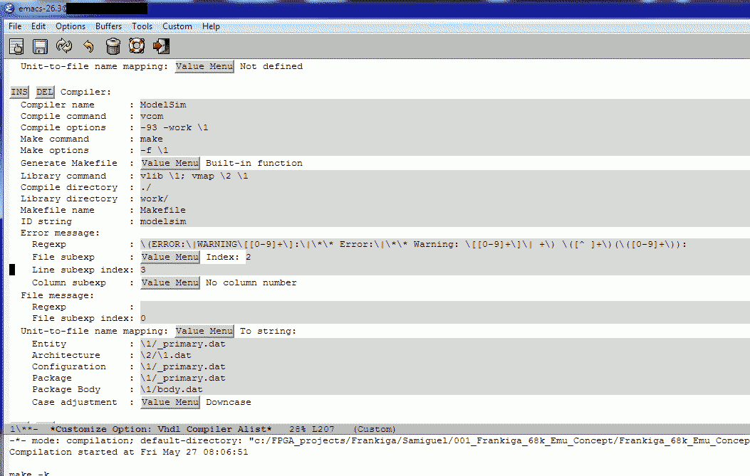

das Problem ist wenn ich einen externen Editor in Vivado einstelle, werden keine Fehler in dem externen Tool angezeigt. Da ich momentan eher auf das debuggen aus bin als auf das schnell Schreiben und Formatieren ist es daher besser wenn ich die Fehler wenigsten einigermaßen markiert bekomme. Deswegen wäre es gut beides zu haben, Autoformatierung und Fehlermarkierung. Insgesamt müsste man nur ein Script in Vivado einbauen, dass den Text mal kurz formatiert. Ohne dass ich ein anderes Programm dafür öffnen muss.
#7078030
rammello_suff schrieb: > das Problem ist wenn ich einen externen Editor in Vivado einstelle, > werden keine Fehler in dem externen Tool angezeigt. Dann konfigurier den externenen Editor so, das er die Fehlermeldungen vom Vivado in einem Extra-Sub-Fenster anzeigt. Also der Emacs kann das für modeldim ganz gut, der springt sogar in die codezeile mit dem bemoserrten Code (wenn man ihn entsprechend konfiguriert). Anbei Ausschnitt aus der Configuration, bei der man den Emacs an die Fehlermeldungen anpasst damit dieser versteht wo bspw. die Zeilennummer in der Error-message steht. Und man kann denn syntheseprozess dann auch gleich von Emacs aus starten.
#7078382
Fpgakuechle K. schrieb: > Dann konfigurier den externenen Editor so, das er die Fehlermeldungen > vom Vivado in einem Extra-Sub-Fenster anzeigt. > > Also der Emacs kann das für modeldim ganz gut, der springt sogar in die > codezeile mit dem bemoserrten Code (wenn man ihn entsprechend > konfiguriert). Ja genau sowas meine ich :D Sehr gut . Vielen Dank :D Werde dann mal in dieser Richtung weiter schauen! Antwort schreiben |
