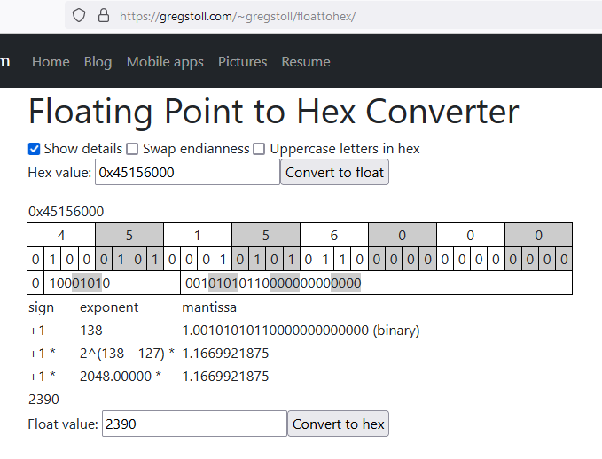

Moderator (Firma: Titel) Persönliche Seite #6917423
Mo schrieb:
> ByteArray[0] = 0x56;
> ByteArray[1] = 0x09;
> ByteArray[2] = 0x00;
> ByteArray[3] = 0x00;
> Der Wert sollte hier 2390 sein.
Das stimmt nicht ganz...
https://gregstoll.com/~gregstoll/floattohex/
EDIT: oha, da dümpeln wir ja grade noch bei den absoluten Grundlag zum
Thema "Darstellung binärer Zahlen" herum.
Gast #6917427
Wie, zum Teufel, kommst du auf diese Schnapsidee?
In dem Float-Format, welches .net benutzt, würde 2390 die Bytefolge
0x00, 0x60, 0x15, 0x45 ergeben.
Und das Format, was .net da benutzt, ist ein ziemlich standardmäßiges.
IEEE- irgendwas (genaue Zahl vergessen).
Das Problem liegt also wohl in der Quelle, die benutzt offensichtlich
ein anderes Float-Format. Wenn die Bytes, die du geliefert hast,
überhaupt eine Float-Zahl darstellen. 2390 jedenfalls stellen sie
zumindest in KEINEM der mir bekannten 32Bit-Float-Formate dar. Was
natürlich sicher nicht ausschließt, dass es eins geben mag, was ich
nicht kenne.
Genau das ist ja das Schöne an Standards: es gibt so viele davon...

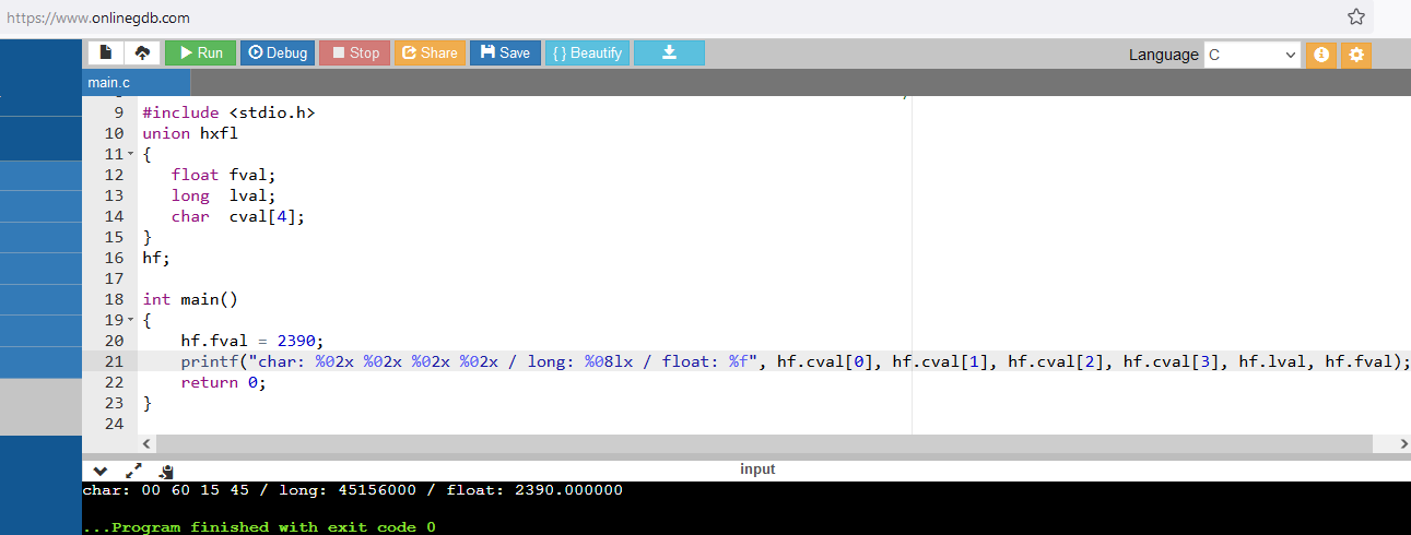

Gast #6917732
Tja, manche Leute sind öfter als andere geneigt, 4 nebeneinander
geschriebene Bytes als eine Gleitkommazahl zu verstehen. Das stimmt hier
aber nicht, denn es sind die 4 Bytes aus einem long oder unsigned long.
Wenn man das also (zu Fuß) ins Gleitkommaformat konvertieren will, dann
geht das mal ganz grob skizziert etwa so:
1. Zusammenfassen der 4 Bytes zu einer long Variablen.
   (wenn negativ, dann neg.VZ merken und -Zahl machen, d.h. positiv
machen)
2. diese long Variable solange nach links verschieben, bis das Bit 1<<23
= 1 ist. Das ergibt die Mantisse.
 (Ausnahme: null, ist vorher abzuprüfen)
 Bei alldem die Anzahl der Verschiebungen testen.
3. zu einem Offset (zumeist 80h) die Zahl der Verschiebungen addieren.
Das ergibt den Exponenten
4. die Exponent und Mantisse einsortieren:
   Byte[0] = Exponent
   Byte[1] = Bits 23..16 der Mantisse
   Byte[2] = Bits 15..8 der Mantisse
   Byte[3] = Bits 7..0 der Mantisse
5. Exponent um 1 Bit nach rechts verschieben.
   Das Bit 0 kommt dann ins Bit 7 von Byte[1]
   und das Vorzeichenbit kommt in Bit 7 von Byte[0]
So, in C macht das ne Bibliotheksfunktion, da braucht man lediglich ne
Zuweisung zu schreiben und den Rest macht der Compiler. Aber der TO hat
ja wissen wollen, wie es geht. Und zwar ohne irgend einen ominösen
Bitconverter.
W.S.
