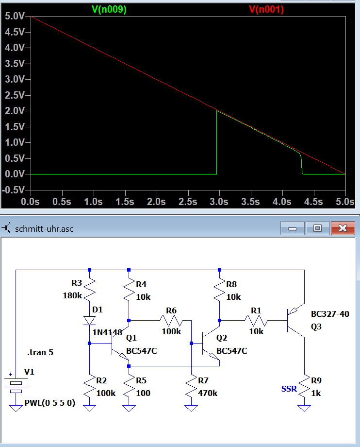

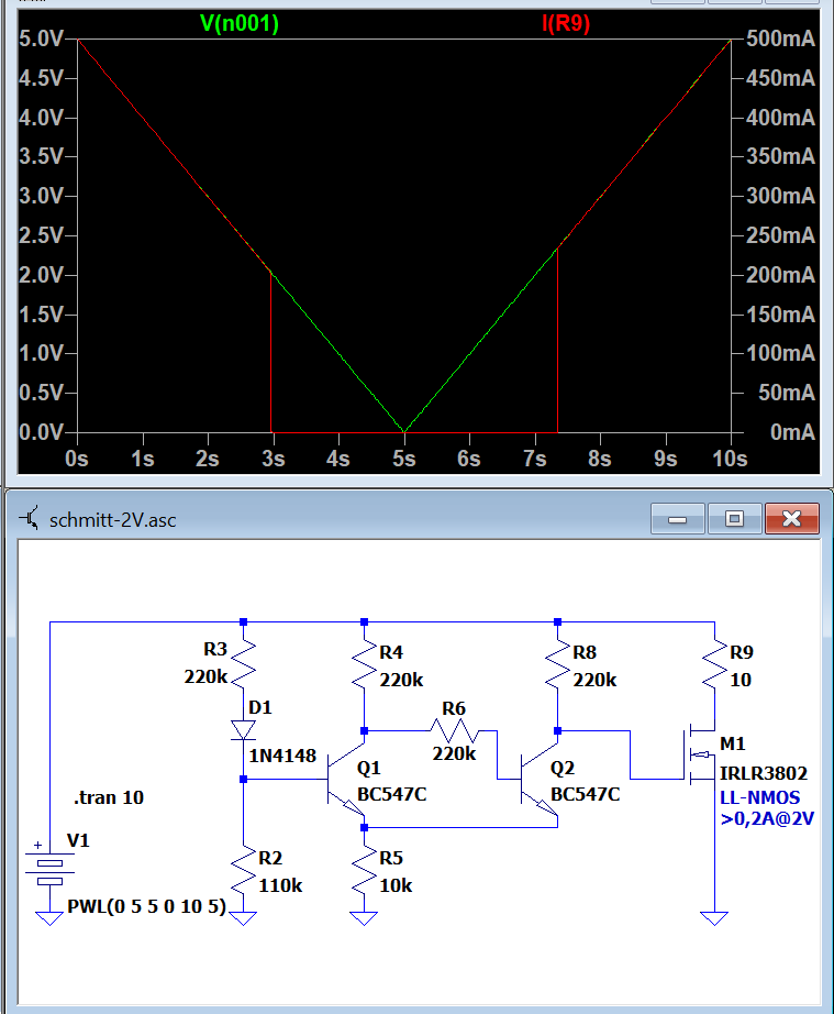

für eine Anwendung (2 Mignonakkus speisen einen kleinen
Glockenankermotor) sollte ich eine Spannungsüberwachung mit Abschaltung
haben. Da wird es eng, denn ich kenne keine ICs, die noch unter 2V
funktionieren.
Anforderungen: Natürlich wenig Stromaufnahme, Abschaltung bei 2V.
Strombelastbarkeit: 200mA, kurzschlussfest
Achja: Sämtliche Bauteile "Durch-Loch-Steck".
Dann mal los, ich habe keinen Plan.

von Andrea B. (stromteam)
Ein TLC251 OP ab 1,4V wäre für mich für die Überwachung die Wahl, hab
ich in DIP8 hier runliegen.

von A-Freak (Gast)
haben.
Sehr einfach
funktionieren.
Ich kenne viele
Sehr einfach
TLV431 (NICHT TL431) als Komparator für 2V Abschaltspannung,
PNP-Transistor als Leistungsschalter
Sicherung davor
Tschüß
