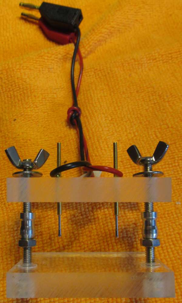

Wir haben Nadelkontaktierungen selbst gebaut, präzise mit Gleitführungen
saß der Mechaniker da immer deutlich zweistellige Stunden dran.
Im Anhang eine Hau-Ruck Lösung, wo es auf Landegenauigkeit nicht
ankommt, die habe ich aus der Bastelkiste an der Heimbohrmaschine
gemacht. So gehört sich das nicht wirklich, aber es zeigt das Prinzip:
Unten wird der Prüfling eingelegt und von oben fährt man sauber parallel
die Stifte ran, Querbelastung mögen die nicht.
