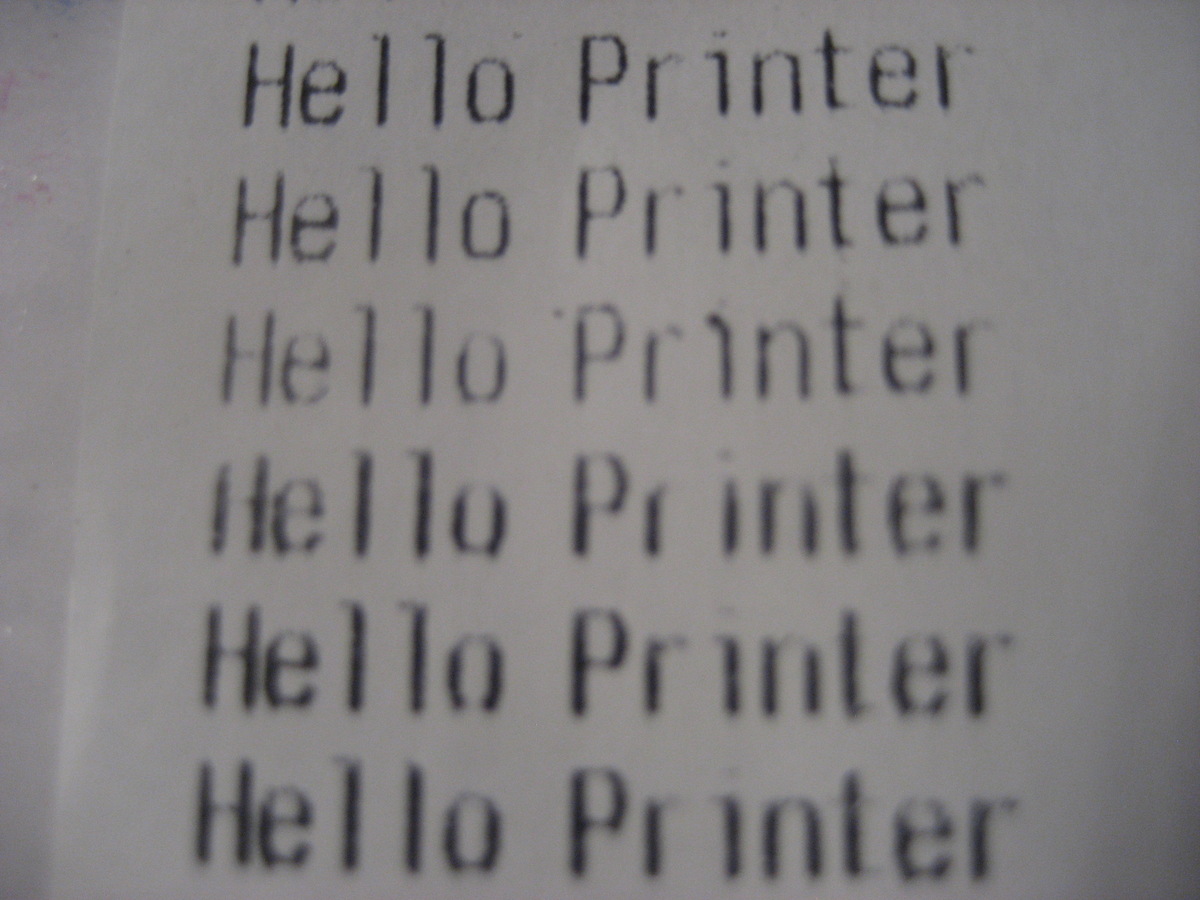

Hallo alle,
ich habe mir einen Thermodrucker gegönnt, weil sowas zum Debuggen
einfach praktisch ist.
https://www.berrybase.de/bauelemente/elektromagnetische-bauelemente/thermodrucker/adafruit-mini-thermobondrucker
Im Standard-Druck funktioniert das perfekt und wenn ich z.B. das
Steuerzeichen (Decimal) 18 84 schicke, dann wird die Testseite
ausgedruckt - passt also.
Der Thermo-Ausdruck ist per default ziemlich blass und kaum lesbar.
Die density (=Druckstärke) ist einstellbar - von 0 bis 4.
Das Steuerzeichen lautet:
(Decimal) 18 35 n
Wie gross ist nun n?
Im Manual (siehe Anlage) steht auf Seite 48:
DC2 # n
Set printing density
ASCII: DC2 # n
Decimal: 18 35 n
Hexadecimal: 12 23 n
D4..D0 of n is used to set the printing density
Density is 50% + 5% * n(D4-D0)
D7..D5 of n is used to set the printing break time
Break time is n(D7-D5)*250us
Welche Zahlen (Decimalzahl) für D0..D4 und D7..D5 muss ich nun schicken?
Bei meinen Versuchen mit n (0 bis 20) blieb der Ausdruck immer gleich
blass.
Ich probierte für n auch 5 und 95, aber ohne Erfolg.
Wie gross ist nun das richtige n?

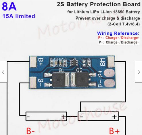

von Thomas R. (Gast)
Zur Stromversorgung:
Das Ding ist für 5...9V spezifiziert.
Mit 5V ist der Druck völlig unlesbar.
Jetzt versorge ich mit einem DC/DC Wandler 12V/9V 3A.
Dazu habe ich noch 2*18650 LiIon-Zellen parallel geschaltet.
Es ändert sich nichts, bleibt also dabei:
Die Firmware ist faul und es sind wohl "Denkpausen" nach jedem Zeichen
nötig - siehe oben (27.12.2021 20:18).
An meiner SW kann es nicht sein, da ich diese Experimente nur mit einem
Terminal machte.

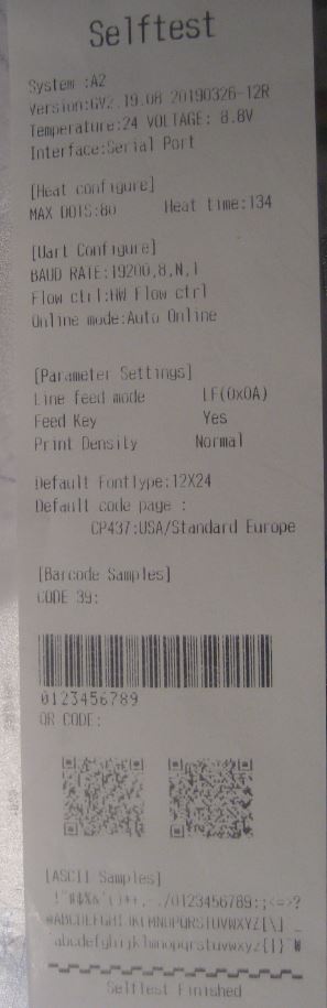

Nach jedem Steuerzeichen nachte ich einen Selftest.
Der zeigt immer: "Print Density: normal"

von Stefan F. (Gast)
Und die explodieren dabei nicht? Ich frage, weil zwei Lithium Akkus
maximal auf 8,6 Volt geladen werden dürfen.
nein - siehe Anlage
DC/DC-Wandler lassen sich auch auf 8.4V einstellen.

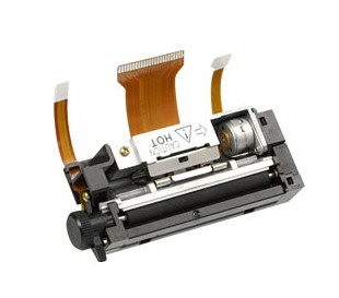

von Gerhard O. (gerhard_)
Ich habe auch so einen Drucker und konnte die Density auch nicht
beeinflussen. Der Adafruit Drucker hält übrigens, was Druckqualität
betrifft, keinen Vergleich mit professionellen Marken-Druckern wie z.B.
der Brother CMP10 oder Epson POS Drucker aus. Bei diesen Druckern ist
das Schriftbild und Graphiken einwandfrei schwarz auch bei den
Defaulteinstellungen. Ich machte letztes Jahr Experimente mit
Streifenschreiber SW und wollte auch so einen Adafruit Drucker
verwenden. In Single Dot Graphik kann man die Pixel oft kaum sehen. Beim
CMP10 sind sie dagegen einwandfrei.
Bei den CMP10 ist der Druckkopf ein breiter Keramikstreifen und druckt
alle Pixel-Zeilen gleichzeitig. Beim Adafruit Drucker wird aber der
Druckkopf beim Drucken zeilenweise hin und her bewegt. Sind also
gänzlich verschiedene thermische Druckmethoden. Beim CMP wird eine ganze
Pixelsequenz seriell in die Druckkopf Elektronik eingelesen und dann vom
uC als Befehlsimpuls ausgegeben.
Wahrscheinlich ist das der Unterschied zwischen Low-Cost und
industriellen Druckern die wie in POS Anwendungen jeden Tag hunderte m
drucken müssen. Die Adafruit Dinger sind damit nicht vergleichbar und
für viele Zwecke auch vollkommen ausreichend. Nach 50km ist Schluß mit
den meisten Druckköpfen. Auch kann sich der Druckkopf je nach Daten
überhitzen.

Nur mal aus Spass:
Dies Teil bei Pollin für 0,45Euro. (noch erhältlich)
Klasse Mechanik mit Sensoren und hochwertigem Open-Lever sogar mit
brauchbarem Datenblatt. Druckt 384 Pixel auf 50mm ThermoRolle, gestochen
scharf.
TTL-Pixel seriell in die 384er-HeatDot-Zeile schieben, "Brenn-Burst"
schwärzt dann das Papier. Sensoren für PaperAvail, LeverPos und
DotZeilen-Temperatur.
Daraus habe ich vor Jahren Mini-Drucker gebaut, eigenes Board+Firmware.
Druck-Kontrast per Brenndauer, was natürlich den Pixelzeilen Vorschub
tangiert, druckt aber "lesbar" fast so schnell wie Supermarkt-Kassen.
Sogar pixel-individuelle "4 Graustufen" möglich, dazu 4 Durchläufe der
jeweils betroffenen Pixel mit unterschiedlicher Brenndauer, ERST dann
der PixelZeilen-Vorschub, natürlich langsamer, lohnt aber:
Klasse Bitmaps, mit 384 Pixel geht schon was...
PCB nicht grösser als das Druckmodul, darunter montiert, Schlitze für 3
Flexlayer unten durchzustecken und "steckerfrei" zu löten.
Ich wollte kompakten Aufbau UND 5V Versorgung.
Problem war da die Stepper-Steuerung @Platzproblem, mit winzigen
TI-FET-Brücken klappte es dann. 1-seitige PCB mit kaum mehr als 5
Brücken, Toner-Transfer...
ATMEGA328 steuert, brennt, überwacht, meldet, hat Fonts, kann
Fett/kursiv/underline generieren und kommuniziert @RS232 mit dem Host.
Zum "Papier-Abriss" hatte ich gekürzte "PUK-Sägeblätter" montiert,
klappt wundervoll, mal als "Maker-Tipp".
Eines Tages möchte ich das Projekt gerne nochmal aufgreifen, vielleicht
-soweit möglich- den "EPSON RX/SX-Standart" einbauen,
"stefanus" brachte mich darauf, Dank dafür.

Zunächst mal besten Dank für eure Kommentare
Ich habe alle Steuerzeichen für Density probiert und die funktionieren
nicht.
Inzwischen habe ich diverse andere Steuerzeichen getestet. Alle anderen,
die probierte (bold, character, etc), funktionieren.
Bei der Density funktioniert überhaupt nichts - da ist wohl ein
Firmwarefehler reingebaut.
Ich probierte auch den Emphasized-Mode ("betonen"), das funktioniert,
aber die Druckqualität ist und bleibt miserabel - siehe Anlagen (3mal
ohne Emphasized-Mode und 3mal mit Emphasized-Mode) .
Mein EPSON TM-T88V, der ist in fast jedem Supermarkt verwendet wird, hat
ein klares Druckbild und der hält ewig.
Offenbar sind die Druckmethoden (EPSON/Adafruit) sehr unterschiedlich.

Dein Druckbild sieht nicht so gut aus. Vielleicht stimmt da etwas doch
nicht mit der HW.
Hier ist aber ein Beispiel von meinen Experimenten:
Beitrag "Re: Zeigt her eure Kunstwerke (2020)"
Ich habe auch einen TM-88V und das sind definitiv andere Liga.

So wie ich das an den Bildern erkenne ist die Stromversorgung einzelner
"Thermozellen" (k.a. wie die heißen) nicht sauber gegeben. Das kann man
daran erkennen das immer die selben Stellen unsauber sind.
Ohne zu frech zu werden, das Thermoelement ist entweder sehr großzügig
in den Toleranzen oder schlicht billige Ausschussware kurz vor der
E-Schrott-Tonne.
von Hermann Kokoschka (Gast)
Das Bild ist Lichtjahre, also leider-wirklich-Lichtjahre entfernt von
dem was JEDER Supermarkt an Schärfe und Kontrast per +15cm/sec
hinkriegt.
"Homemade"-Ergebnisse sind besser, auch jeder Flaschenpfand-Automat!
Irgendwas stimmt hier-im-Kern nicht!
Vielleicht wirklich ein Schrott-Produkt, ärgerlich überteuert?
So erscheint es, dürftige Aussschussware (wie zuvor erwähnt)
Es steht dem TO ja doch frei, per Tankstelle, Supermarkt,
Flaschenautomat Kontrast, Schärfe/Sauberkeit und Tempo zu vergleichen.
Gemessen an dem Bild sind die ALLE BESSER.
Daher nochmal: Irgendwas stimmt hier-im-Kern nicht!
