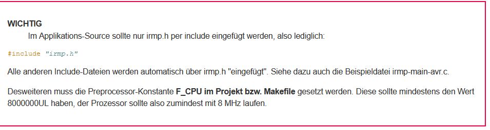

von Frank M. (ukw) (Moderator) Benutzerseite
Werner F. schrieb:
> Da ich annahm, dass irgendwo F_CPU auf 8MHz definiert ist, habe ich in
> irmp-main-avr.c statt #error ... in #define F_CPU 16000000UL; geändert.
Das ist schlecht, mache das bitte rückgängig! Der #error ist bewusst
gewählt!
F_CPU sollte genau einmal definiert sein, und zwar nicht in den
C-Sources oder Headers, sondern in den IDE-Einstellungen. Sonst gibt es
Kuddelmuddel bei der Übersetzung jedes C-Files, welches F_CPU benötigt.
Wie willst Du einen einheitlichen Wert garantieren, wenn nicht in den
Projekteinstellungen oder im Makefile?
Du bekommst beim Compilieren eine Fehlermeldung, wenn F_CPU nicht in den
Projekteinstellungen definiert ist. Wenn Du keine bekommst, dann scheint
F_CPU im Projekt bereits definiert zu sein. Suche danach und stelle den
Wert korrekt ein!
Wenn Du im IRMP Artikel unter
https://www.mikrocontroller.net/articles/IRMP#Source-Code nachschaust,
wirst Du auch ein dickes rotes Kästchen sehen, welches die richtige
Anwendung von F_CPU erläutert, siehe auch Bild.
Offenbar hast Du das rote Kästchen übersehen.
von Frewer (Gast)
Danke Frank für die Info. Ich habe das rote Kästchen sehr wohl gelesen,
den unteren Teil aber nicht wirklich verstanden. Bin halt weit entfernt
vom Programmier-Profi. Da ich Studio7 benutze, habe ich mit dem Makefile
nichts zu tun und wohl auch keinen Einfluss darauf. Ein sog. Projektfile
ist mir bisher unbekannt, obwohl ich schon viele Projekte mit AVR's in
Ass und C hinter mir habe. Bei der Suche nach einer ersten Definition
von F_CPU meldet Studio7 eine Datei "irmp". Die sieht nach einem
Projektfile aus. Wie ich den allerdings erzeuge, ist mir unklar. Ich
habe nach Recherche im Internet (Wolles Elektronikkiste) gelernt, dass
ich mit dem "Hammer" Symbol einen File öffne, in dem der µC unter
"Device" und unter "toolchain-Symbol" die Frequenz eingegeben werden
kann. Allerdings ist mir diese Datei immer nur dann aufgefallen, wenn
ich in einem Projekt den Simulator benutzen will und dieser in dieser
Datei unter "tools" noch nicht angewählt ist. Mein Schluss aus diesem
Vorgehen war, dass diese Angaben nur für die Simulatornutzung relevant
sind. Neue Erkenntnis: Ist wohl nicht so! Habe jetzt in dieser Datei die
Frequenz auf 16MHz geändert und damit erscheint auch kein Fehler mehr.
mfG Frewer
