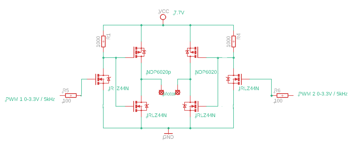

Sehr geehrte Experten/innen,
In Folge eines Schulprojekts möchte ich ein ferngesteuertes Auto selber
bauen. Dafür soll ein Kontroller und eine Platine, welche einen
Brushed-DC Motor ansteuert, entwickelt werden.
Kommunikation erfolgt über zwei ESP32. Der Drehrichtung des Motors soll
umkehrbar sein und die Geschwindigkeit soll über PWM regulierbar sein.
Deswegen habe ich mir dazu entschieden, wie im Beitrag
(https://www.mikrocontroller.net/articles/Motoransteuerung_mit_PWM#H-Br%C3%BCcke,_4-Quadrantensteller)
beschrieben, einen 4-Quadrantensteller zu entwerfen.
Schwierig macht dies die niedrige Versorgungsspannung (7.7V) und das
kleine PWM Signal vom ESP32 (3.3V max).
Hab mit dem minderwertigen Equipment und das wenige Wissen welche ich
besitze diese Schaltung (siehe Anhang) angefertigt. Diese funktioniert
jedoch nur semi. Der Motor dreht zwar, aber die Verlustleistung ist
enorm. Der Motor, mit dem ich es teste, nimmt im Leerlauf bei 7V
ungefähr 200mA. Die Schaltung nimmt jedoch ingesamt 2.5A auf. Dh. ~2.25A
wird an den Mosfets direkt in Hitze ungeformt.
Laut Datenblatt sollte ja der IRLZ44N und der NDP6020p mit einer so
geringen threshold spannung klarkommen, oder? Jedenfalls kann ich den
Motor mit nur einem Mosfet ein bzw. ausschalten, indem ich das Gate auf
+3.3V bzw. 0V lege. Dann fällt auch keine/fast keine Verlustleistung am
Mosfet an.
Glaube ja es liegt daran, dass der P-Channel Mosfet und N-Channel Mosfet
beim ein, bzw. Ausschaltvorgang kurzzeitig gleichzeitig an sind. Jedoch
kann ich das nicht beweisen. Dachte mir aber, wenn ich praktisch einen
Driver für den P-Channel, aus den gleichen N-Channel Mosfet, baue, dass
der Einschalt und Ausschaltvorgang zeitgleicher sind.
Die H-Bridge soll jetzt nicht nur für Leerlauf ausgelegt werden. Laut
Herstellerangabe nimmt der Motor bei max. Leistungsaufnahme bei 6V einen
Strom von 4.5A auf. Also sollte mindestens für 6A ausgelegt werden.
Es wäre echt sehr hilfreich, wenn jemand mir aushelfen könnte. Habe
leider zu wenig Erfahrung damit, eigentlich keine. Nur die, die ich den
letzten Tagen gesammelt habe durch ständiges Probieren. Das Ganze ist
Teil eines Schulprojekts, hab meinen Werkstättenlehrer bereits gefragt,
jedoch kann dieser mir auch nicht weiterhelfen. Werde nicht im Zweig
Elektronik unterrichtet.
Mit freundlichen Grüßen,
Sebastian
von MaWin (Gast)
Du hast bei den NDP links und rechts verwechselt.
Aber selbst wenn du das korrigierst: Nein, der IRLZ ist bei 3.3V nicht
voll durchgesteuert.
Wähle passendere MOSFETs, wie IRF3708 (falls es das unerträgliche TO220
Gehäuse sein muss) oder welche in SO8 oder fertige Brücken wie TA6586.
Bedenke, dass weder der Leerlaufstrom noch der Volllaststrom relevant
sind, sondern der Anlaufstrom=Blockierstrom des Motors für die Auslegung
der Brucke. Messen oder Betriebsspannung/Motorinnenwiderstand rechnen.
Deine Widerstände sind auch nicht so geschickt dimensioniert. Die 10k
machen das Umschalten langsam, die 100R müssten vor jeden MOSFET einzeln
sonst verharrt der eine auf dem Miller-Plateau des anderen, und wenn
beide Ausgänge gleichzeitig einschalten, hast du vollen Kurzschluss
https://dse-faq.elektronik-kompendium.de/dse-faq.htm#F.25

von Michael B. (laberkopp)
Sebastian F. schrieb:
> Das beudetet also die Schaltung, welche im
> Video gezeigt wird ist falsch..?
Die Schaltung ist völlig anders als deine, hat 2 MOSFETs weniger.
Sie ist zumindest minderwertig, weil der shoot thru, das Kurzschliessen
der Versorgungsspannung während des Umschaltens, stark von der UGS(th)
der MOSFETs und der Versorgungsspannung abhängt und kann nicht mit 3.3V
angesteuert werden.
Deine Schaltung wäre besser, wenn sie richtig wäre.
Aber auch ihr fehlt eine Menge, was eine gute H-Brücke ausmacht: Keine
Verhinderung gleichzeitiger vorwärts/rückwärts Aktivierung, keine hohe
PWM Frequenz möglich, kein Überstromschutz und natürlich kein
Übertemperaturschutz.

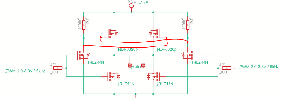

von Achim S. (Gast)
> https://www.youtube.com/watch?v=yk7Z6NxMQmY bei Zeitstempel: 2:45.
Nein: die Schaltung im Video ist vom Prinzip her richtig. Aber deine
Schaltung ist falsch.
> In meinen Fall spezifisch, nochmals referierend zu dem Schaltplan vom
> Ursprungsbeitrag, müsste ich die Schaltung so umkonfigurieren, dass
> PWM-1 indirekt das Gate vom rechten p-Channel Mosfet ansteuert, und
> PWM-2 indirekt das Gate vom linken Mosfet ansteuert, oder?
Wenn du pFET und nFET beide mit der PWM betreiben willst, dann muss die
Verbindung so sein, wie im Anhang. (Dass die Schaltung dann trotzdem
nicht dolle wäre, wurde ja schon beschrieben).
von Sebastian F. (bettersebo)
Danke für deine Mühe. Immerhin weiß ich jetzt, dass ich es die ganze
Zeit falsch gemacht habe. Morgen werde ich dann versuchen diese
Schaltung mit dem IRFZ34N einmal auf ein Breadboard zu stecken und
testen. Natürlich mit den veränderten Widerstandswerten.
Sehe zwar noch immer nicht wo genau der Unterschied im Video und der
Schaltung, welche ich gezeichnet habe liegt, weil da ist ja auch das
gleiche PWM Signal anliegend für eine Reihe an Mosfets.
Jedenfalls macht das Ganze nach ihrer Schaltung viel mehr Sinn. Habe es
davor nämlich nie ganz verstanden. :)
Habe aktuell keine Ahnung, wie ich irgendeine dieser Funktionen
umsetzte. Habe mich dazu aber auch noch nicht wirklich informiert.
Inwiefern ist mit der Aussage "keine hohe PWM" zu verstehen. Wegen der
Kapazität und der Ladezeit? Momentan möchte ich mit 5kHz Schalten, aber
kann auch heruntergehen, schätze mal dem Motor macht das keine Umstände.
lg Sebastian

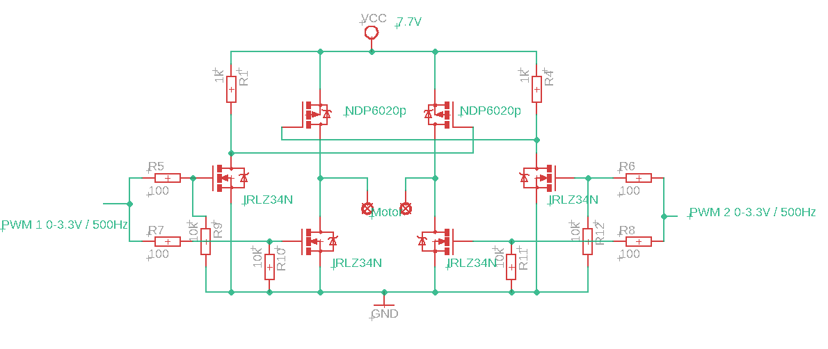

von Veit D. (devil-elec)
Tipp. Nimm 2 fertige Halbbrücken ICs was zudem die Platinengröße
schrumpfen lässt inkl. aller integrierten Sicherheitsmaßnahmen. Im
Datenblatt sollte es Schaltungs- und Layoutvorschläge geben.
Einzelaufbau macht nur zu reinen Demozwecken Sinn.
von foobar (Gast)
Du hast einen zusätzlichen Inverter für den pMOSFET eingebaut.  Wenn ein
PWM-Signal high ist, sind alle 3 MOSFETs auf dessen Seite
durchgeschaltet und produzieren einen Kurzschluß.
Im Anhang findest du 1:1 die Schaltung im Video plus einem zusätzlichen
Inverter für die Anpassung der 3,3V an die 7,7V. Dass die Gates der
Endstufen-Fets auf jeder Seite direkt miteinander verbunden sind, das
ist der Unterschied. Und dass im Video 1k statt deiner 10k verwendet
werden.
Der erste Schritt sollte immmer sein, genau die selbe Schaltung
nachzubauen. Und dann, wenn man sie tatsächlich eingehend verstanden
hat, die nötigen Änderungen anzubringen.
Wenn du von vorn herein von der Versorgung über die Last bis hin zu der
eigentlichen Schaltung un deren realem Aufbau (Steckbrett vs.
Lochraster) alles änderst, dann solltest du dich nicht wundern, warum
sie anders tut als in der Vorlage.

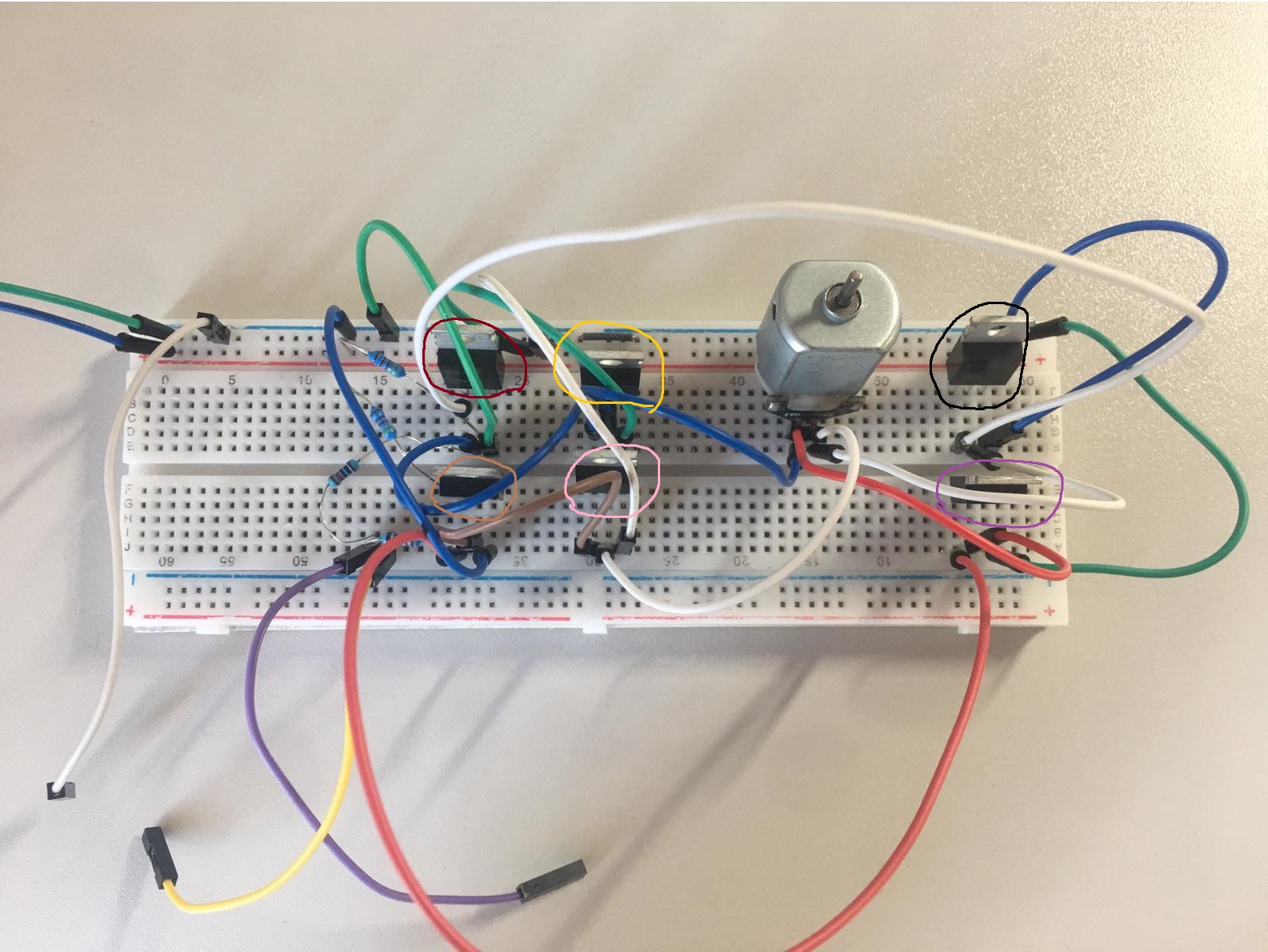

> rund 2.9A.
Diese beiden Angaben passen nicht zusammen.
So ein Steckbrett taugt bestenfalls im 100mA-Bereich.
Der Witz an den einfachen Lehrbuchschaltungen mit wenigen Bauteilen ist,
dass sie krumme Krücken sind, die zwar theoretisch (und in YT Videos mit
klitzekleinen Motörchen an mickrigen Steckernetzteilen und
schlimmstenfalls sogar auf Steckbrettern) funktionieren, aber in der
Praxis richtigen Motoren und richtigen Strömen lustige Probleme bringen
werden. Man kann das natürlich auch als "Lernerfolg" verbuchen.
Oder anders: diese billige Schaltung taugt evtl. dazu, ganz ohne PWM so
einen Motor mit eine Schalthäufigkeit von 10x pro Minute mal vorwärts
und mal rückwärts laufen zu lassen. Aber die Schalthäufigkeit bei PWM
ist gut 10000 mal höher und damit kommen ganz neue Probleme auf, die
weitere Bauteile (Stichworte: Freilaufdioden und
Zwischenkreiskondensator) und eine definierte Ansteuerung der
Endstufentransistoren (Stichwort: Totzeit) brauchen.
Lothar M. schrieb:
> Im Anhnag findest du 1:1 die Schaltung im Video plus einem zusätzlichen
Danke, ja wie konnte ich nur so blöd sein. Ja jetzt ist es klar. Habe es
jetzt zwar noch nicht am Breadboard probiert, glaub aber, dass es
trotzdem nicht rund und verlustarm laufen wird. Hab leider auch nichts
anderes als ein Breadboad, keine Lochraster oder sonstiges. Die müsste
ich erst wieder nachkaufen, was nicht sofort möglich ist. Breadboards
sind meine einzige Möglichkeit das momentan zu testen, vor allem da
Programme wie Multisim die Mosfets, die ich benötige (NDP6020p) nicht
simulierbar sind.
Lothar M. schrieb:
> Oder 1 fertige Vollbrücke. Das ist sicher das Beste.
Ja, glaube auch. Muss sowieso die eigentliche Platine komplett
umdesignen, auch wenn die ursprüngliche H-Bridge bestehen bleiben würde.
Die Platine hab ich damals schon vor nem Jahr mal in der Schule
angefertigt, ohne irgendwelche Mosfet-Driver, ohne zu wissen, dass man
etwas Vgs beachten muss... . Hat zwar funktioniert, aber mit mehr Glück
als Verstand, und nach 5min Fahren hätte man die Mosfets auch als
Raumheizung verwenden können. D.h. muss sowieso neu gemacht werden.
Suche schon nach einem Full-Bridge Motordriver, aber hab halt auch
ziemlich hohe Ansprüche. Geringe Versorgungsspannung, ungefähr 7A Output
max, bidirektional und mit PWM steuerbar. Hab bis jetzt noch keinen
passenden gefunden.
Aus den Verbesserungsvorschlägen habe ich mal diese Schaltung (siehe
Anhang) entworfen und auch am Breadboard, mit kleinerem Motor, getestet.
Sobald das PWM Signal, welches mal Testweise auf 500Hz reduziert wurde,
anliegt, wird mir an meinem Netzteil eine Stromaufnahme von 1.5A
angezeigt, viel zu hoch für den kleinen Motor, der ohne Schaltung im
Leerlauf max. 100mA aufnimmt. Bei 1.5A ist dann die Überstromgrenze vom
Netzteil erreicht, nehme jedoch an, dass der Strom noch weiter steigen
würde.
Der Motor dreht sich garnicht, keine einzige Umdrehung, also der ganze
Strom fließt wird an den Mosfets in Wärme umgewandelt. Gibts irgendeinen
Fehler an der Schaltung? Sollte mit der Schaltung eigentlich zumindest
der Motor drehen? Sonst hab ich mich irgendwo beim Stecken geirrt.
Hab auch grob durchgemessen, kann auch gerne noch mehr messen, aber der
Treiber-Mosfet für die P-Channel Mosfets schalten. Man kann schön
erkennen, wie die Spannung am Gate von den P-Channel-Mosfets von
ursprünglich 7.7V runter auf ~0.5V geht.
Sebastian
Achim S. schrieb:
> dann hat du einen Fehler in deinem Aufbau. Evtl. ein Kurzschluss im
> breadbord, evtl. ein Transistor verpolt,...
Ja, habe bereits einen gefunen. Habe Source und Drain bei den P-Channel
Mosfets vertauscht. Habe ich geändert, und siehe da: der Motor dreht in
beide Richtungen. Verlustarm ist jedoch etwas anderes.
Am Motor selbst liegen sicher keine 7V an, dafür ist die Drehzahl viel
zu gering.
Achim S. schrieb:
> zeig Mal deinen Aufbau und/oder deine Messungen.
Messen kann ich nicht viel, hab Angst das ganze Ding abzufackeln. 2.5A
ist dann doch etwas zu viel für so ein Breadboard, und meine Jumperkabel
haben jetzt auch keinen großen Querschnitt.
Beim Aufbau finde ich derzeit auch keinen Fehler mehr, jetzt sollte
eigentlich alles passen. Ich kann die Schaltung schon schicken, jedoch
glaube ich kaum, dass über ein Foto etwas zu erkennen ist. Ist alles
ziemlich ungenau gesteckt, mit dem was ich gerade zu Verfügung hatte.
Hab aber darauf geachtet, dass die Halbbrücken symmetrisch zueinander

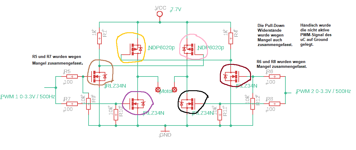

von Xerxes (Gast)
Hats du eine Totzeit in der Software eingebaut?
In welcher Form hätte ich das einbauen sollen? Dachte Totzeit wäre dann
relevant, wenn ich jeden Mosfet einzelnt ansteuern würde, also mit einem
extra PWM-Signal. Jedenfalls wird viel Strom, auch wenn ich 100% 3.3V an
einem PWM-Signal und Ground am Anderen (siehe. Schaltung) anschalte.
Dann sollten Faktoren wie Totzeit ja eigentlich egal sein und die
Mosfet, die angesteuert werden, sollten eigentlich garantiert
durchschalten/nicht durschalten.

von Achim S. (Gast)
Bei der Schaltung im Video wäre die Totzeit ein Thema gewesen, weil die
beiden Transistoren in einem Brückenzweig abwechselnd angeschaltet
werden. (Und dort gab es keine angemessene Totzeiteinstellung).
Bei deiner letzten Schaltung ist Totzeit kein Thema, weil zwei deiner
Transistoren ständig ausgeschaltet sind (z.B. links oben und rechts
unten), während die beiden anderen Transistoren im Takt der PWM
gleichzeitig ein- und ausgeschaltet werden (links unten und rechts
oben).
Damit unterscheiden sich die Schaltungen aber auch im Verhalten während
der off-Phase der PWM: bei der Schaltung im Video herrschte während der
off-Phase Freilauf (d.h. der Strom floss annähernd gleichbleibend
weiter). In deiner Schaltung sind in der off-Phase alle Transistoren
ausgeschaltet. Da der Strom in der Motorinduktivität trotzdem weiter
fließt, sucht er sich den Weg über die Substratdioden der ständig
ausgeschalteten FETs und speist ins die Versorgung zurück. Also:
- während der on Phase wird über die FETs links unten und rechts oben
Strom im Motor aufgebaut
- während der off-Phase wird über die FETs links oben und rechts unten
Strom im Motor abgebaut und die damit verbundene Energie in die
Versorung zurückgespeist.
Das führt zu einem viel schnelleren Stromabbau (dementsprechend heißt
dieser Betriebsmode auch "fast decay"), und du musst wesentlich größere
Tastgrade einstellen als beim Freilauf.
Damit das Rückspeisen funktioniert muss die Versorgung auch in beide
Richtungen niederohmig sein. D.h. der Akku muss mit kurzen,
niederimpedanten Leitungen an den Treiber angebunden sein, es darf sich
auf keinen Fall sowas wie eine Diode (als Verpolschutz) in der Leitung
zum Akku befinden, direkt bei dem Treiber sollte ein Pufferkondensator
für die Versorgung sitzen.
Was zusätzlich zu Problemen deiner Schaltung führen könnte wären
Spannungsabfälle am Breadboard/an den Leitungen. Wenn an der GND-Leitung
ein paar hundert mV abfallen sollten, dann würde die Spannung noch
zusätzlich von deiner Ansteuerspannung für die nFET abgehen, die mit
3,3V für den IRLZ34n ohnehin schon zu knapp bemessen ist. Dann kommst du
schnell so weit, dass der nFET nicht ausreichend aufgesteuert wird.

Im Anhang befindet sich ein Bild der gesteckten Schaltung und ein Bild
des Schaltplans. Habe mal alle Mosfets mit Farben markiert, dachte, dass
so vielleicht mein Steckgedankengang leichter verständlich ist.
Ich weiß, es ist fürchterlich gesteckt und ich hoffe, man kann etwas
erkennen.
Im Schaltplan stehen noch weitere Informationen bezüglich der
Widerstände.
Rein aus Information möchte ich noch erwähnen: Der gelbe und der lila
Jumper unten links sind mit den PWM-Pins des uC verbunden. Jedoch habe
ich bei meinen Versuchen, immer den inaktiven auf Ground gelegt. Der
weiße Jumper (oben links), verbindet die Masse des uC mit der Masse der
Spannungsversorgung. Die beiden Jumper oben links (grün und blau) sind
mit der Spannungsquelle verbunden.
Die "Reihen", "Diagonalen", z.B aus den Mosfets Weinrot, Gelb und
Schwarz und Braun, Rosa und Lila (siehe Anhang) haben ohne Verbindung
der jeweils anderen Reihe beim Motor problemlos den Motor gesteuert.
Erst bei Verbindung der beiden "Reihen" treten erhöhte Ströme auf. Es
handelt sich im Steckaufbau noch immer um IRLZ34N, da ich noch immer auf
meine Bestellungen warte.
Hoffe es kann sich jemand die Zeit nehmen, und kurz mal darüber schauen,
kann gut sein, dass ich einfach wieder komplett dumm bin, wie schon zu
oft in diesem Tread.
LG,
Sebastian

Schaltplan und Steckbrett stimmt nicht in allen Belangen überein (was
die Pulldowns und die einzelnen Vorwiderstände zu den Gates angeht).
Bei dem oben gezeichneten Pullup habe ich Bedenken, ob er an der
richtigen Stelle eingesteckt ist. Falls nicht wird der darüber
gesteuerte pFET nicht ausgeschaltet.
Falls das nicht die Ursache ist: mach den Aufbau halt mal
übersichtlicher. Nutze kurze Drahtbrücken statt langer Käbelchen. Und
bau es irgendwann dann halt doch mal auf eine Lochraster auf statt auf
dem Steckbrett, das alle möglichen Fehlerquellen bietet.

Sie hatten recht, er war tatsächlich falsch verbunden. Peinlich, dass
dieser Fehler mir nicht schon früher aufgefallen ist...
