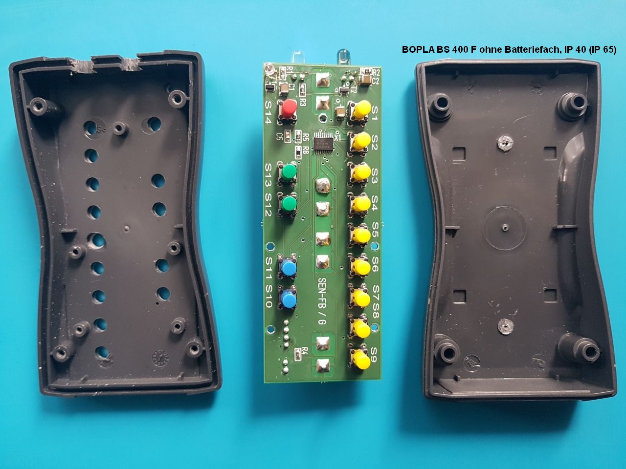

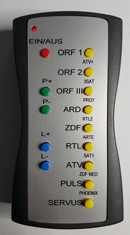

Ich möchte euch mein Projekt vorstellen: eine lernfähige
Seniorenfernbedienung
- 9 Proramme über einen Tastendruck
- 8 weitere Programme über zwei benachbarte Tasten
- lange Batterielebensdauer
- mit fünf verschiedenen Fernbedienungen gestestet
- Ersatz von bis zu 4 Tastendrücke durch einen Tastendruck
Weiteres ist der Bedienungsanleitung zu entnehmen.

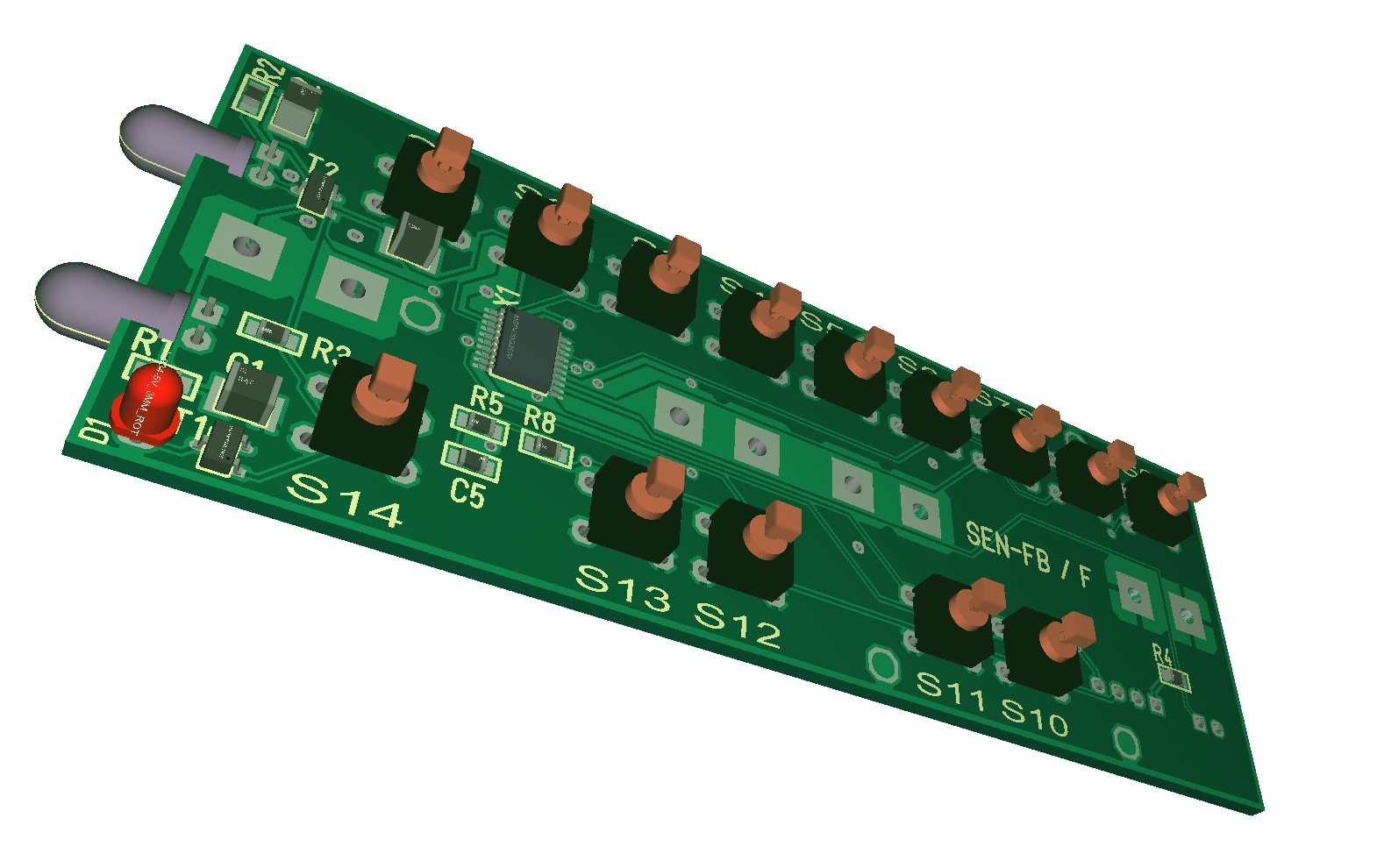

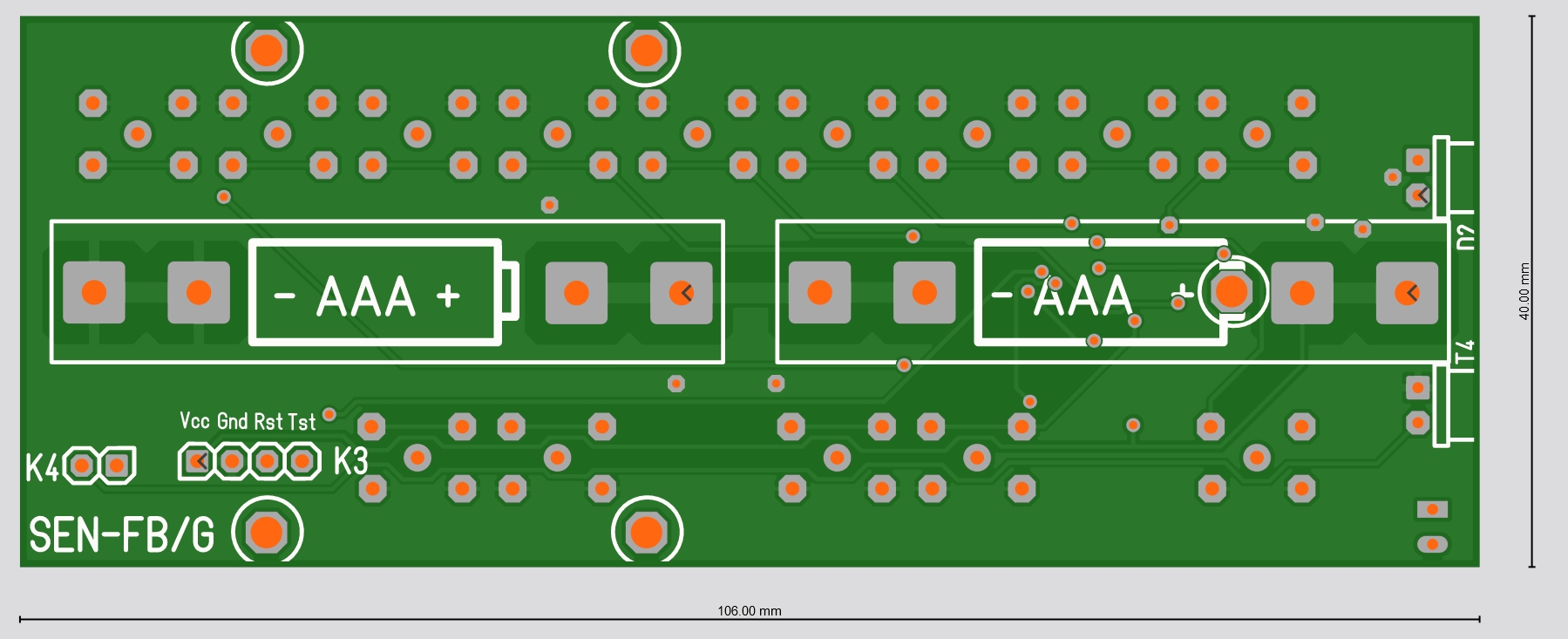

Die Hardware (Schaltung + Layout) würde mit Target entwickelt.
Die Software wurde in C mit dem TI Code Composer Studio und dem TI
LaunchPad entwickelt. Im beiliegenden ZIP sind alle Details enthalten.
Das Projekt steht frei zur Verfügung und darf kopiert und verändert
werden.

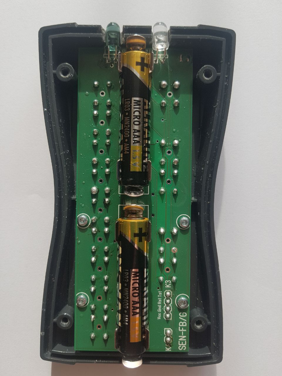

Eine Schwachstelle (Kurzschlüsse zwischen Tasten und Batterieclips sind
noch zu beseitigen) ist noch zu beseitigen!
Der Author übernimmt keinerlei Garantien und Haftungen.
Einen guten Rutsch ins Neue Jahr, bleibt Gesund!
LG GEKU

Der Große Knopf für den Rettungsdienst oder die Caritas fehlt, außerdem
lassen sich diese Tasten nicht mit der flachen Hand bedienen.

Es geht bei der Senioren-Fernbedienung darum, dass man sich die Nummern
der einzelnen Programmkanäle nicht merken muss. Jeder Programmplatz ist
beschriftet und über einen Tastendruck erreichbar.
Bei der Umstellung fes MC von THT auf SMD ist mir aufgefallen, dass das
Entflechten der Leiterbahnen schwieriger geworden ist. Bei THT können
Leitungen von der Unterseite und/oder von der Oberseite weg geführt
werden. Bei SMD ist dazu eine Durchkontaktierungen notwendig. Auch
Durchkontaktierungen benötigen Platz auf der Leiterplatte. Autorouter
tun sich ebenfalls schwerer.

Eine Herausforderung war der kleine Speicherplatz des MSP430G2553 (512
Byte RAM u. 16KByte Flash). Es sind nur mehr wenige 100 Byte frei. Ich
habe diesen MC gewählt, da die Batterie über ein Jahr halten sollte.
Jeder Programmspeicherplatz braucht für maximal 4 Ziffern 512 Byte, die
restlichen Tasten 256 Byte. Die Codierung des Infrarotsignals wird
komprimiert abgelegt. High und Low Zeiten des Codes wird als Anzahl
(Code 1x 1/38k bis 239x 1/38k Sekunden) der 38kHz Perioden (= Infrarot
Träger) gespeichert. Die Codes von 240 bis 255 sind für länger Zeiten
(Zeit zwischen den Ziffern) benutzt und ist im 2er Logarithmus kodiert.
Der Code 255 markiert das Ende der Sequenz. Beispiele siehe code_table.c
(SEN-FB.zip)
Da nur die Sequenzen gespeichert werden, können auch verschieden Geräte
mit einer FB bedient werden. Allerdings unterstützt die FB bei der
Wiedergabe es Infrarot Signales nur einen Träger von 38kHz.
