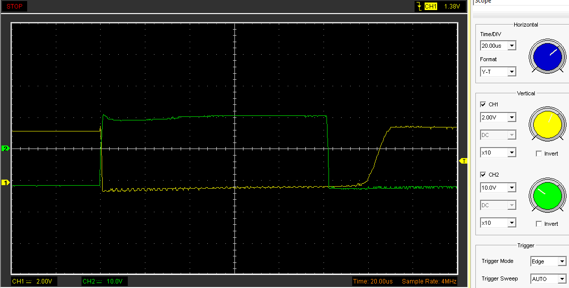

Wenn nun aber die Eingansdiode sperrt (und der LDO nur noch via der
Ladung in den Kondensatoren Spannung liefert), braucht der NPN offenbar
rund 25 us, um zu sperren und damit dem MCU wieder High zu liefern...
Ich vermute einmal, dass hier die Ladungsträger nicht ausreichend rasch
geräumt werden (aber 25 usec?)... Wie dem auch sein, wie kann ich dieses
Eingangssignal (6..12V) in ein vernünftiges (Flanken idealerweise
idealerweise ident, <1us) Logiksignal (3.3 / 5V) umwandeln?

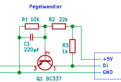

von Thomas Z. (usbman)
schalt mal einen Kondensator zwischen Basis und Kollektor 10..100nF.
Dann wird der Transistor etwas schneller abschalten.
von Stefan F. (Gast)
Die Basis-Schaltung ist schneller.
Anbei ein Beispiel für WS2812 Lichterketten. Links ist der Eingang
(Signal und GND).

von Richard S. (rscheff)
> (Signal und GND).
Die Basis Schaltung funktioniert überhaupt nicht in der Schaltung.
Sobald der Kollektor an das eingangssignal vor der Diode angeschlossen
ist (was, wie gesagt, auch die Stromversorgung der Schaltung darstellt),
gibt es keinen Strompfad mehr, und der Fußpunkt des Potentials wird
angehoben, dass der Transistor nie auf ein Potential schalten kann um
den Ausgang auf Gnd (nach den Dioden zum LDO) zu ziehen, wenn ich das
richtig verstehe...
Stimmt. Vielleicht eine gespiegelt aufgebaute Variante mit PNP
Transistor.
von Hannes (Gast)
So ein BC5xx ist mit einer Ccb von typ. 1.7pF / max. 4.5pF (VCB = 10 V)
gelistet. Die 10V hast du nicht, daher real etwas mehr.
1.7pF  150  100k ergibt ganz grob eine Zeitkonstante von 25 usec ...
(* 150 wg. Miller)
Unschön ist das ...

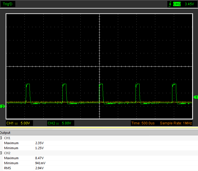

michael_ schrieb:
> Bei seinen 1KHz werden die 200MHz sicher reichen.
Das habe ich auch vor wenigen Monaten geschrieben und wurde dann eines
besseren belehrt. Mein eigenen Kontrollen mit Oszilloskop haben gezeigt,
dass man mit dem BC548 digitale Schaltvorgänge mit 200 MHz gar nicht
so einfach sauber hin bekommt. Schon bei 1 Mhz kommst du in den Bereich,
wo es nicht mehr "einfach so" geht, wie man sich das als Laie denkt.
Die 200 MHz hast du wohl in einem Datenblatt gesehen. Die gelten aber
nur für Sinus mit geringer Amplitude und niederohmigen Widerständen
sowohl an der Quelle als auch am Ausgang.

von Dieter H. (kyblord)
wie wärs mit einem C an der Basis, der den R überbrückt im Moment des
Einschaltens. Im stationären Zustand ist dann nur der R aktiv. Beim
Ausschalten lädt sich der C um und es fließt ein entsprechend hoher
Ausräumstrom. Eventuell noch eine Schottky Diode an U_BC damit der
Transistor nicht so stark sättigt, dann ist die Überschussladung und
damit Speicherzeit entsprechend geringer.
                          C      | |
               _    |   _  ||/
             -|___|---|--|___|-||    npn
                R          R      |
(created by AACircuit v1.28.7 beta 10/23/16 www.tech-chat.de)
von Jens G. (jensig)
Diese Aussage ist ja eigentlich richtig, nur der Kontext ist falsch,
denn der TO will ja nicht das Einschalten behandeln, sondern das
Ausschalten. und zwar Ausschalten durch simples "Loslassen" der Basis,
und da hat diese Maßnahme null Effekt ...

Sorry. Diese Info was gut versteckt offensichtlich in den Oszi Traces,
und der mehrfachen Erwähnung eines 1kHz PWM Signals mit variablem
Duty-Cycle. Was ich tatsächlich unterschlagen hatte, war die Erwähnung
dass der Duty Cycle mit <0.5% genau bestimmt werden sollte (5us) im
Bereich 10%..96%.
D.h. die Flanken sollten beide annähernd gleich steil sein, um diesen
systematischen Fehler gering zu halten.
Wenn ich weiß, dass die steigende Flanke immer verzögert ist, dann
kann ich das ermittelte TV entsprechend korrigieren.
Ich muss dazu nur ermitteln, ob unter den möglichen Betriebsbedingungen
(Temperatur, Versorgung, Eingangssignal,...) die Abweichung unter 5us
bleibt. Wenn das der Fall ist, dann bin ich fertig.
