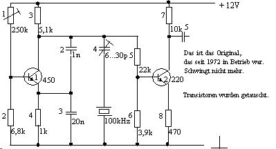

Die beiden ersten Schaltungen müssten schwingfähig sein. Ob, ist mehr eine Frage des Arbeitspunktes. Also erstmal die Spannungen und Ströme an den Transistoren prüfen ob die sinnvoll sind. evtl. belastet der Ausgang der Schaltung so sehr, (Beispiel zu niedriger Eingangswiderstand der folgenden Stufe)dass die Schwingung unterdrückt wird. bei den beiden unteren Schaltungen sollten die Schwingbedingungen nicht erfüllt sein. Andre Lösungen wären die Verwendung von CMOS-Invertern oder eines OP-amp. Im Extremfall einen Mikrokontroller einsetzen, der einen Anschluss für 32,....kHz-Quarz (Uhrenquarz) hat. Besonders der kleine Quarz ist für solche Zwecke passend. Etwas zu den Quarzen: Der dicke, große Quarz müsste eigentlich wesentlich schwingfähiger sein. Sein Verlustwiderstand ist weitaus niedriger als bei dem Mini-Teil, wenn er keinen Defekt hat, wie Unterbrechungen im Sockel oxidierte Steckkontakte oder andres.
Hallo, inwiefern kannst Du verifizieren, daß beide Quarze OK sind? Es scheint so als ob alle gezeigten Schaltungen nicht schwingen würden mit den 100 kHz-Kandidaten. Hast Du mal andere Quarze angeschlossen und geschaut, was da in der Schaltung passiert? Hast Du mal die Arbeitspunkte der Transistoren variiert mittels Potentiometer? mfG
Hellmut S. schrieb: > Alle Teilerstufen bis hinunter zu 1 Impuls / Minute für die Uhren und > weiter bis 1 Impuls / Woche für weitere Funktionen arbeiten o.k. > Hat jemand eine brauchbare Schaltung? Der ursprüngliche Oszillator ist nicht (mehr) zu reparieren? Quarz defekt? Der kleine Ersatzquarz hat einen Serienwiderstand im hohem kOhm Bereich, da wird keine der gezeigten Schaltungen schwingen. Als abgleichfreie Alternative einen 10MHz (o.ä) TCXO nehmen und durch 100 teilen.

Einen guten Tag für alle, die so schnell geantwortet haben. für Gustl: Was erreicht werden soll? Ob mit Sinus, Rechteck oder was auch immer, am Ende ist es eine Nadel, die auf die Teiler "losgelassen" wird. Der erste Abschnitt ist ein Impuls / Minute, der, unterteilt in plus-minus und minus-plus, die Nebenuhren ansteuert, die in allen Räumen hängen. Siehe dazu die Beschreibung am Ende der Mail. Mauser verlangt knapp 25,- € für sein Teil. Ob es genau 100 000 kHz liefert, ist nicht ersichtlich. Ein Spannungsteiler 12 zu 5 V ist erforderlich. Meine ursprüngliche Schaltung hatte eine Genauigkeit von 4 Sekunden minus / Jahr (Temperaturstabilisiert). Danke trotzdem, ich werde es probieren. Für Stefan: Der Hinweis auf Amazon ist nicht hilfreich. Ich brauche keine komplette Uhr. Meine Uhren sind Minutenspringer. Für Wolfgang: Reparieren. Ja, wenn ich das defekte Bauteil finden würde! Die Packungsdichte auf der Leiterplatte ist hoch, aus- und wieder einlöten nur mit Lupe. Muss ich mal angehen. Danke für den Vorschlag. Für jemand: Nicht hilfreich. Für Peter: Der Hinweis auf den Lastwiderstand der nachfolgenden Stufe ist gut. Muss ich mal auftrennen. Von Quartz-Verlustwiderständen habe ich keine Ahnung. Diese "Röhre" ist noch aus DDR-Zeiten, gekauft und ohne weitere Angaben zu erhalten. Danke Dir. Für Christian: Wie kann ich Quartze prüfen? Für Seniorenhüter: Du hast Dich sicher noch nie mit Nebenuhren beschäftigt. Hier eine Beschreibung: Das Werk besteht aus einem Elektromagneten als Stator und einem Rotor als Dauermagneten. Die Pole des Stators sind so angeordnet, dass sich der Rotor nicht rückwärts drehen kann. Der erste Impuls dreht den Rotor um eine halbe Umdrehung (=1 Minute), der zweite Impuls kommt plus-minus vertauscht und dreht wieder eine halbe Umdrehung.(zweite Minute). Impulsdauer ca. 2 Sekunden, dann ist die Leitung wieder stromlos. Dieses System ermöglicht eine zentrale Nachstellung bei z.B. Stromausfall oder bei Frühjahr- und Herbstumstellung.

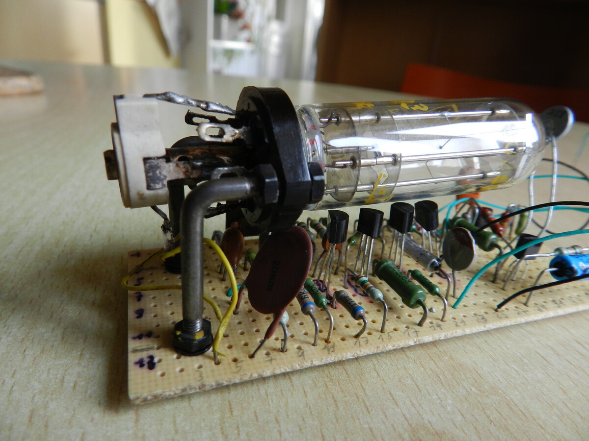

für Andrew Ich habe die Originalschaltung nochmal aufgebaut --> kein Erfolg. Frage: Wie testet man eine Quartz extern?

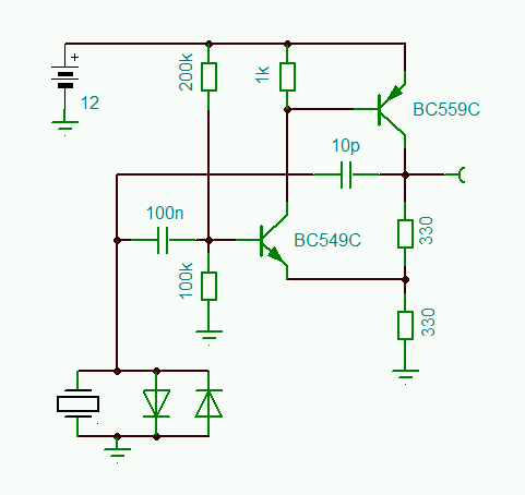

Hellmuts schrieb: > Frage: Wie testet man eine Quartz extern? Natürlich indem man den in eine Generatorschaltung einbaut und schaut ob er schwingt. Du kannst ja mal diese Schaltung hier versuchen: Beitrag "Re: NICOS – der Negative Impedance Converter - Oszillator" Die Schaltung arbeitet mit jedem Quarz, siehe dort angehängtes PDF. Den Rückkoppelkondensator nur so groß machen, daß die Schaltung sicher schwingt. Man kann die auch mit npn/pnp- Transistoren oder einem OPV aufbauen.

Hellmuts schrieb: > Ich habe die Originalschaltung nochmal aufgebaut --> kein Erfolg. Komisch, auf dem Foto sehe ich 5 Transistoren, im Schaltplan aber nur 2.

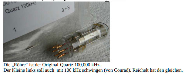

Stefan ⛄ F. schrieb: > Komisch, auf dem Foto sehe ich 5 Transistoren, im Schaltplan aber nur 2. Und die Röhre ist dir entgangen?
Hellmuts schrieb: > Frage: Wie testet man eine Quartz extern? Bitte baue mal die Schaltung die Arno verlinkt auf, und teste genau damit Deinen Original Quarz. Kannst Dann auch den anfangs verlinkten Quarz im Metallgehäuse testen, sieht für mich nach 32 kHz Uhrenquarz aus. sonst hast du 2 Unbekannte Größen: - es könnte Dein Quarz defekt sein. - es könnte die Schaltung (dein original) sein, die sehr spezielle Anforderungen an den Quarz hat, und so Dein Original Quarz durch Alterung nicht mehr schwingt/Durch Alterung der Schaltung nicht mehr schwingt. Kurz: Du mußt das Problem nach der Ausschlußmethode einkreisen. Macht Mühe, aber ist zielgerichtet.
#6934533
ArnoR schrieb: > Man kann die auch mit npn/pnp-Transistoren oder einem OPV aufbauen. Mit Bipos würde die dann wie im Anhang aussehen. Der 10p ist der auf den Quarz abzustimmende Kondensator.

Keiler schrieb: > Und die Röhre ist dir entgangen? Ich dachte das sei der Quarz?
ArnoR schrieb: > Mit Bipos würde die dann wie im Anhang aussehen. Der 10p ist der auf den > Quarz abzustimmende Kondensator Ich habe hier noch eine Hand voll BC251, so wie ich das sehe könnte ich die als PNP in deiner Schaltung verwenden, oder nicht? Die anderen Teile habe ich alle da. // edit: @Stefan: ach oha, mein Fehler!

Ida O. schrieb: > Ich habe hier noch eine Hand voll BC251, so wie ich das sehe könnte ich > die als PNP in deiner Schaltung verwenden, oder nicht? Da kannst du praktisch jeden Kleinsignal-pnp einbauen. Ich auch sehe grade, daß die 330R hier unnötig niederohmig sind, man kann da auch je 1k einsetzen.
Stefan ⛄ F. schrieb: > Ich dachte das sei der Quarz? Das ist auch komplett richtig .-)

von Hellmut S. schrieb:
>Der Kleine links soll auch mit 100 kHz schwingen (von Conrad). Reichelt >hat den
gleichen.
Siehe Anhang.

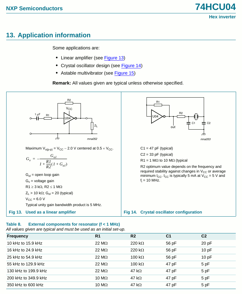

Hallo zusammen, hallo Hellmut S. Wenn der Quarz in dieser Schaltung funktioniert hat, sollte es doch gehen. Mich wundert: 1. diese 250k, ich denke 100k ist noch zuviel, der Arbeitspunkt ist doch nur sehr schlecht einzustellen. Der Transistor in deinem Testnachbau wird wohl auch nicht dem in der Originalschaltung entsprechen..?? 2. beim kapaz. Spannungsteiler 1nF/20nF scheint mir das Verhältnis sehr krass. Beim Blick auf sehr viele Beispiele in Veröffentlichungen findet man Verhältnisse von 1:1 bis 1:5 und 1:10, was schon sehr viel ist. Versuche mal, das 1nF C nach und nach zu vegrössern: 2,2nF, 4,7nF... Ausserdem fehlt der Basis das Abblock-C, wird aber bei 100kHz keine wesentliche Rolle spielen. Versuch macht kluch, viel Erfolg 73 Wilhelm

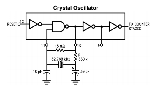

Hallo Michael, habe mir einen 6,4 MHz-Quarz besorgt. Mit dem 4060-Schaltkreis komme ich am letzten Ausgang genau auf 100 kHz. Wie muss die R un C Kombination an den Pins 10 und 11 angepasst werden. Ich bin nicht zu doof, sondern zu unwissend, um das auszurechnen. Danke.
Hallo, ich kann Deine Schaltung mit dem Quarz und dem 4060 nicht so richtig erkennen... Welchen 4060 hast Du? C4060, HEF4060, 74HC4060 haben durchaus verscheidene Daten. Das empfindlichste an Deinem Original ist der Quarz. Diese Bauform ist sehr stoßempfindlich, weil ein relativ großer Quarz nur an 2 Punkten an den aufgedampften Kontaktflächen frei schwingend motiert ist. Sie schwingen auch nicht in jeder Schaltung und man kann sie auch durch Überlastung kaputt bekommen. Der kleine 100kHz Quarz sollte z.B. in der üblichen Schaltung mit Gattern eines 4011 zum Schwingen zu bekommen sein. Genauigkeit und Stabilität des alten Quarzen wird das wohl nicht ganz erreichen. Ich habe hier zum Spaß einen Minutenspringer (Kalppzifferuhr von 1979) laufen, die bedient ein ESP8266 mit Uhrzeit per NTP. Gruß aus Berlin Michael

Danke für die Antwort. Im Moment nützt sie mir wenig. Ich habe inzwischen einen 6,4 MHz-Quarz besorgt, den ich an den Schaltkreis Hier alle Aufschrifte: CD4060BE, 5BAKLTK64, ankoppelt will. Am letzten Ausgang kommen 100 kHz raus, die ich dann in meine Teilerstufen einspeisen kann. Ich habe mehere Nebenuhren, mit Nachstellschalter, wenn mal der Strom weg sein sollte, und weitere Teilerstufen bis 1 Impuls /Woche, wo ich unterschiedliche Schaltvorgänge einprogrammieren kann. Meine Frage war: Wie muss ich die Rs und Cs am Eingang des 4060 dimensionieren, dmat der Quarz mit 6,4 MHz schwingt? Grüße aus DD Hellmut
#7020175
Für die Dimensionierung der Bauteile muss man erst wissen, wie hoch die Last-Kapazität des Quarzes sein muss. Das steht in seinem Datenblatt.
#7020226
Hallo Stefan, angegeben sind 32 pF
Dann brauchst du 2x 64 pF. Davon muss man aber die Eingangskapazität des
IC und der Leitungen subtrahieren. Falls du das nicht ausmessen kannst,
würde ich einfach 10pF schätzen.
Also 2x 54 pF (oder was dem am nächsten kommt). Du kannst einen der
beiden Kondensatoren als Trimmer auslegen, dann wird die Frequenz
einstellbar.
Ich habe andere Schaltungsvorschläge gesehen, wo anstelle des 330k
Widerstandes sehr viel weniger Ohm genommen wurden. Dazu kann dir
vielleicht jemand anders eine Empfehlung geben. Ich würde es notfalls
330k, 100k, 33k, 10k, 3,3k testen.
