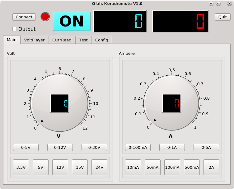

Hier noch ein Tip. .-) Man kann die Korad Teile ja durchaus auch vom PC fernsteuern. Ich hab mir dafuer z.B mal ein kleines Programm geschrieben. Eine Updaterate von 50ms ist damit sicher drin. Es waer auch durchaus denkbar das man sich eine eigenen Hardware mit zwei Encodern/Potis baut welche dann die Kommandos einfach an das Korad weitergeben. Ja, ist irgendwie schraeg, wuerde aber funktionieren. :-D Olaf
Olaf, schickes Bild! Läuft bloß nicht bei mir. Hängst Du gerne Karotten aus dem Fenster?
