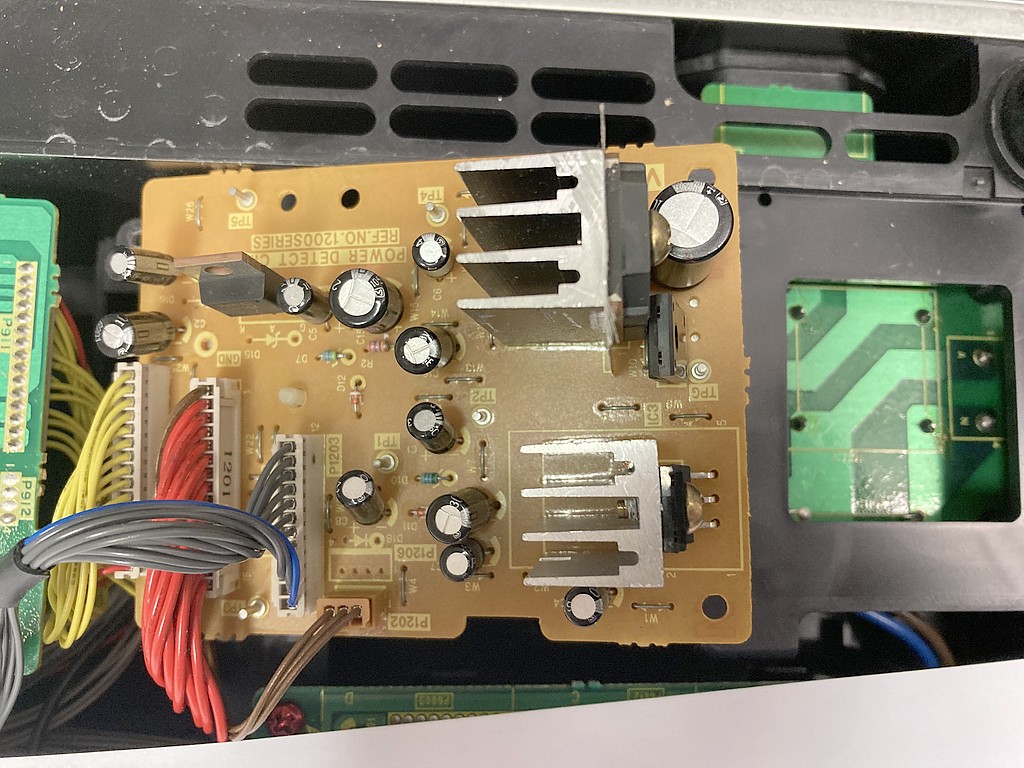

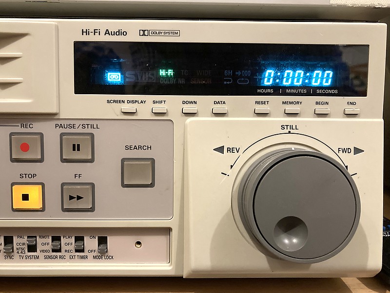

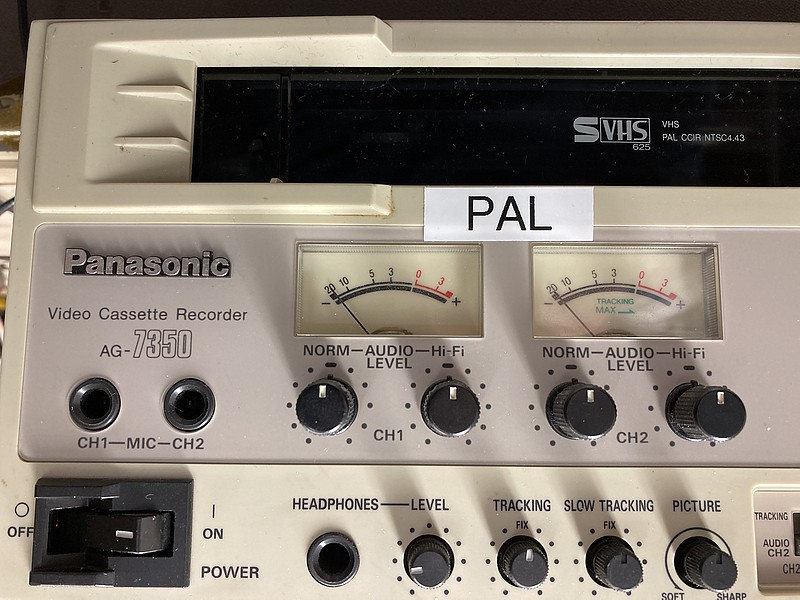

Jetzt hat es auch noch meinen geliebten AG-7350 zersemmelt. Quasi von
gestern auf heute zeigt er beim einschalten nur noch die
Hintergrundbeleuchtung der Zeigerinstrumente, aber ansonsten ist er
komplett tot.
Natürlich habe ich gleich mal das Netzteil überprüft, aber das scheint
mir ok zu sein und alle notwendigen Spannungen zu liefern.
Meine weitere Suche brachte mich zu dieser kleinen Zusatzplatine, auf
der die Spannungsüberwachung, aber auch ein paar Spannungsregler sitzen.

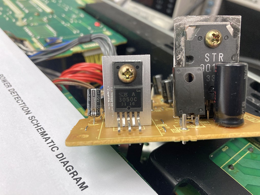

Der "SB 3050C" (S13050C) sollte eigentlich 5.0V liefern, liefert aber
6.2V und wird extrem heiß.
Ich habe den dann mal ausgelötet und versucht über ein Labornetzteil 5V
einzuspeisen, aber da zuckt der AG-7350 auch nicht. Ich versuche jetzt
mal einen solchen IC nachzubestellen, was nicht ganz einfach ist wie es
scheint... vermutlich muss man einen Ersatztyp finden.
Kennt jemand dieses Problem? Evtl. handelt es sich um eine bekannte
Schwachstelle?

von Olli Z. (z80freak)
Ja, sorry, hatte vergessen das Datenblatt vom SI3050 anzufügen.
Sagen wir mal der ist hin, ok. Aber warum muckt sich der VCR auch nicht
wenn ich ihn temporär durch einen anderen 5V Regler ersetze?

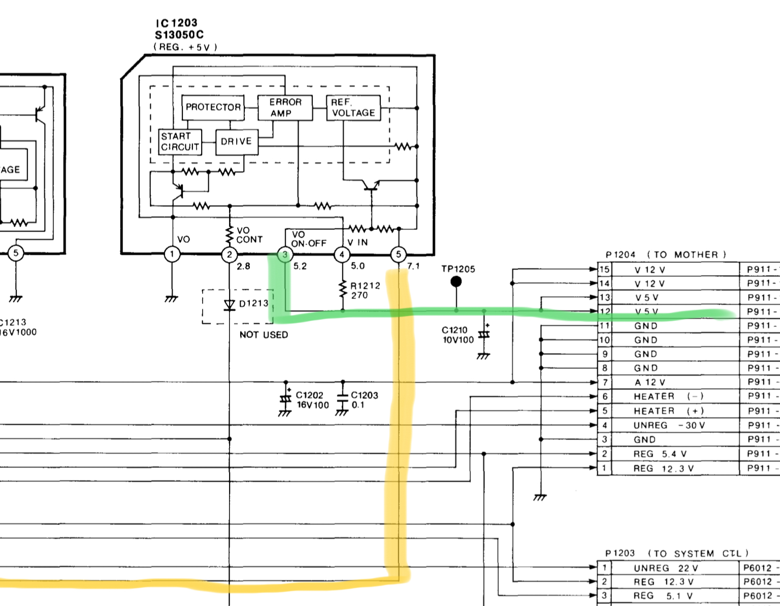

Der SI3050 wird ja nicht speziell angesteuert, das sieht man im
Schaltplanauszug schon. Natürlich erwarte ich nicht das jemand das SM
durchackert, das habe ich auch nicht. Aber ich bin halt der Meinung das
wenn ich ein Problem hier abkippe alle mir zu Verfügung stehenden
Informationen mitliefere. Hier und da kann man auf Seiten referenzieren
und es bildet immer auch einen Anker.

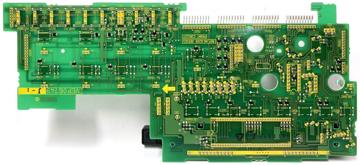

An den Serial-Pins zur Display Platine, 52, 53, 54 sehe ich aktivität,
wenn auch sehr regelmäßig, will sagen das sieht mir eher so aus als
wolle die Zentraleinheit was zum Display schreiben, das antwortet nicht
und sie versucht es wieder und wieder.
Vielleicht sollte ich mir das Display-Board mal genauer ansehen.

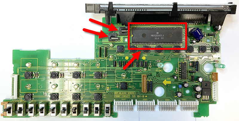

So, habe heute die aus China bestellten SI3050 erhalten (hab mir gleich
mal 5 Stück bestellt) und eingebaut. Keine Änderung am Verhalten, außer
das der Regler nicht mehr warm wird und saubere 5V liefert, wie es im
Schaltplan steht.
Habe inzwischen das ganze Gerät zerlegt. Laut Videos die ich so im Netz
gefunden habe, müsste das System auch ohne die Einschubkarten für Audio
(2 Steckkarten) und Video (3 Steckkarten) arbeiten, sprich im Display
etwas anzeigen. Die habe ich mal alle gezogen um einen Wechseleffekt
auszuschließen, hat aber auch nix gebracht.

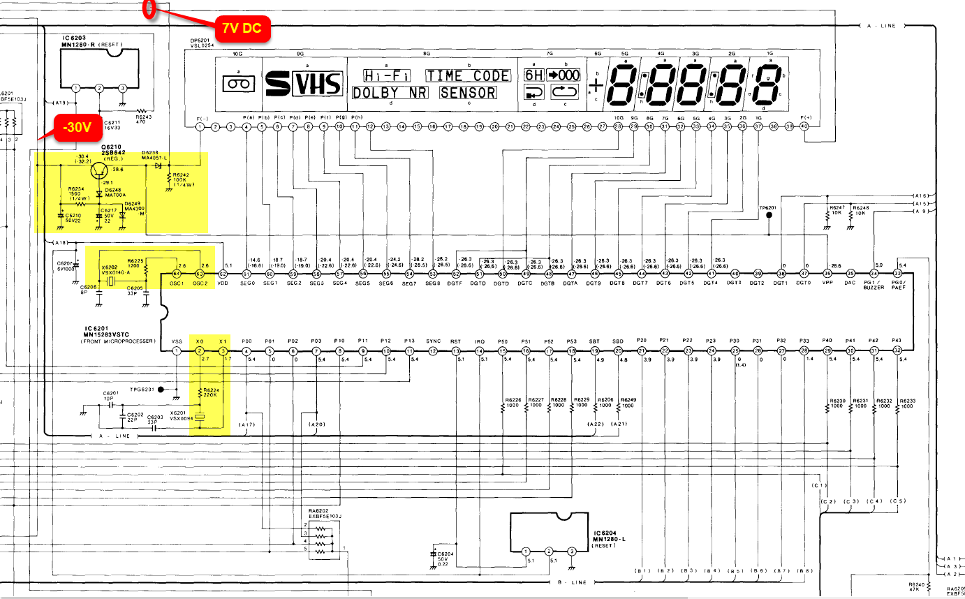

Dann habe ich mir die Frontplatte angeschaut. Die LEDs der VU-Meter
Beleuchtung (JA, das sind wirklich LEDs!) wird über einen separaten Pfad
angesteuert, mehr oder weniger direkt vom Netzteil aus, was wohl der
Grund ist, das die als einzige an gehen, weil sie von keiner Logik
abhängen.

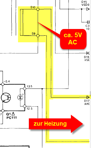

An der Fluoreszenzanzeige liegt auch direkt vom Netzteil effektiv ca. 5V
an. Leider ist in den gescannten Service-Manuals der Schaltplan vom
Netzteil selbst nur zu etwa der Hälfte vorhanden, die andere Hälfte
fehlt :-( Aber auf der verbliebenen sieht man das die Sekundärwindung S9
und S10 die für die Heizung des Displays sind, konnte ich so auch
durchmessen. Da kommen ca. 5V AC raus und werden einfach nur über eine
einzelne Diode und einem nachfolgenden Widerstand und Kondensator
geglättet. Am Display selbst liegen dann effektiv ca. 7V DC an. Das
sollte in Ordnung sein, auch wenn es mir etwas hoch vorkommt, aber passt
hoffentlich. Die Heizung hat einen Innenwiderstand von ca. 17 Ohm. An
den Segmenten liegen die im Schaltbild des Frontprozessors angegebenen
Spannungen von -15 bis -26 Volt.
Allerdings habe ich festgestellt das keiner der beiden Quarze (X6201 und
X6202) vom Frontpanel Mikroprozessor eine Schwingung zeigt sondern glatt
5V. Der RESET auf Pin 13 sieht ok aus (HIGH). Das Teil scheint also
nicht zu arbeiten, obwohl Betriebsspannung anliegt.

oszi40 schrieb:
>> Fluoreszenzanzeige
> Sind da wirklich alle Spannungen richtig? Weiß Elektrotanya was?
Das müsste man ja einfach testen können? Mit angelegter Heizspannung und
irgendwas um 15-20 V zwischen zwei Segmentteilen (P, G) sollte ja was zu
sehen sein, nur als Test das die Anzeige ok ist. Die im Schaltplan
angegebenenen Spannungen wirken komisch auf mich, da zwischen P* und G*
doch sicher eine nennenswerte Differenzspannung liegen muss um ein
Segment zum leuchten zu bringen? Ich denke das müssten mehr als 5V sein,
hab aber auch keine Ahnung von solchen Anzeigen...
Aber vielmehr stört mich das da kein Quarz schwingt, wie soll der Chip
da auch nur irgendwas anzeigen lassen?! Mal angenommen das System fährt
wegen irgendeiner internen Bedingung nicht hoch, sprich der
Front-Mikroprozessor bekommt keine Befehle zur Initialisierung/Anzeige.
Aber selbst dann müssten die Quarze doch schwingen sonst könnte er
garnichts extern annehmen?
Da ist noch ein kleines EEPROM mit verbunden, vermutlich für die
Einstellwerte und Timer. Muss mal schauen ob ich hier Einschaltaktivität
finde.
Womöglich suche ich gerad auch an der falschen Stelle... aber irgendwie
ist das auch der Teil der so gar keine Funktion zeigt. Jetzt müsste man
jemand haben mit einem funktionierenden Rekorder der das mal gegen prüft

Wenn ich das im Schematik richtig gesehen habe, dann geht von besagtem
S13050 Pin2 ein Signal ab, welches einen Transistor schaltet und auch
auf den Steckverbinder heraus geführt ist. Mit anderen Worten nur die 5V
einzuspeisen wrd nicht reichen, Du muß wohl auch dieses Signal
generieren. Also wart erst mal ab bis der neue IC eingetroffen ist. Wenn
es dann immer noch nicht geht wird Dir wohl nichts anderes übrig bleiben
als Dich durch dier Schaltung zu messen. Vielleicht ist auch noch
irgendwo eine Mikrofuse eingebaut die nun durch ist.
Ich bin mir eigentlich schon sicher das hier am Front-Teil was nicht
stimmt. Wenn ich den IC6201 (MN15283) durchmesse fällt mir auf das er
insgesamt absolut passiv ist, bis auf zwei Pins: SBT (Pin 19) und SBD
(Pin 20) welche eine serielle Kommunikation zeigen. Diese geht zur
Steuerplatine (SDA, SCL) und das Oszillogramm sieht für mich aus als
versuche die Steuerung den Frontcontroller zu initialisieren, aber da
tut sich einfach nix und so verbleibt er endlos in diesem Zustand.
Was heißt das nun? Der MN15283 ist defekt? Hat er die Überspannung nicht
überlegt oder gar ausgelöst durch interne Legierung? Hier scheint mir
was nicht zu stimmen.
Nein, hatte ich aber auch geschrieben. Der Pin 2 ist nicht beschaltet.
Das steht ganz klar "NOT USED" um die Diode D1213 und die ist auch
tatsächlich nicht bestückt.
Sowas habe ich in den Plänen nirgends gefunden.
Dieses "Datenblatt" habe ich vom MN15283 im Netz gefunden, aber das ist
eigentlich nur ein Pinout mit ein paar wenigen Zusatzinfos. Nur keine
genauen Daten über den Chip und seine Funktionsweise.
Jedoch "Operating Voltage 3.0 to 5.5V" was wohl heißt das der die 6.5V
ggf. nicht überlebt hat... und genau danach sieht es für mich aus.
So, wie vermutet war der Front-Controller auf der Display-Platine
kaputt. Dank eines netten Menschen aus München von dem ich gleich 3
defekte AG-7350 erstanden habe konnte ich die komplette Frontplatte
tauschen und sofort sprang der Rekorder wieder an als wenn nichts
gewesen wäre :-)
Zum Glück sind diese Profi-Teile auch sehr gut und modular verarbeitet,
so war der Tausch der Platine im Handumdrehen erledigt.
Noch als Tipp an der Stelle: Der diese Pfostenstecker nicht einfach so
abziehen kann, mit Heißluft anwärmen, dann geht es beschädigungsfrei und
einfach abzuziehen. Ansonsten sitzen die Dinger mitunter so dermaßen
fest das man angst hat die dünnen Kabel abzureißen.

von oszi40 (Gast)
oszi40 schrieb:
>> Fluoreszenzanzeige
Bei mancher Fluoreszenzanzeige wurde mit den Spannungen und der Masse
etwas gezaubert, da es zu früherer Zeit kaum ausreichend spannungsfeste
Transistoren dafür gab. Möglicherweise war das nun beim messen eine
Falle?
Es freut mich jedenfalls, dass Dein Panasonic jetzt wieder läuft.
Das wird hier sicher nicht der Fall gewesen sein, aber man muss ja in
jedem Fall den Heizfaden auf gehöriges Minuspotenzial bringen. Hier wird
das durch Q6210 im Schaltplanauszug oben erledigt.
Mit der Schalterei der -30V musst sich dann das (nun defekte)
Frontplatten IC rumschlagen.
Schon, das es wieder läuft.

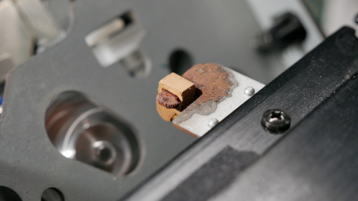

>  Ausserdem die übliche Macke eines ausfallenden Frontpanels
> wg. der zerfallenden und ätzenden Plastikhäubchen.
Interessant. Erzaehl mal mehr. ICh hab mit erstaunen das hier in
einem meiner DATs gefunden. Das weisse war mal ein Gummi(Silikon?) das
die
Lampe haelt welche die Kassette beleuchtet. Das Zeug zersetzt
sich wohl mit der Zeit und gibt dann Saeure ab und alles in
der Naehe rostet dann. Sitzt 3cm ueber der Kopfscheibe,
da wo man weder Saeuredaempfe noch abgefallene Rostbroesel
haben moechte.

Viel gibts da eigentlich nicht. Die LEDs am Frontpanel haben kleine
weisse 'Lichttüten', die verhindern sollen, das die LED die
nebenliegenden Tasten beleuchten. Diese Dinger zerfallen mit der Zeit
und zerätzen die Leiterbahnen. Dabei wurden die Leiterbahnen zur
7-Segment Anzeige beschädigt.
