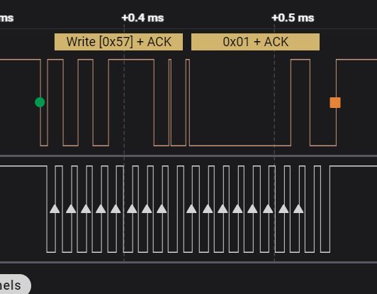

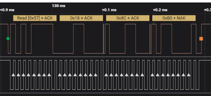

Besser lief dann der Versuch mit I2C-Bus. Das Beispiel für das
M5Stack-Modul läuft sofort.
https://github.com/m5stack/M5-ProductExampleCodes/blob/master/Unit/ULTRA/Arduino/ULTRA/ULTRA.ino
Etwas Unsinnig ist hier, den Messwert in Millimetern als float-Wert
umzuwandeln. Bei dem Teil brauche ich keine 123,45mm als Ergebnis. Daher
habe ich in meiner Variante das Ergebnis als ganze Millimeter belassen:
#include <Wire.h>
const int MySCL=27, MySDA=14;   // den Hardware-I2C wollte ich hier gerade mal nicht nehmen. Geht natürlich auch auf 21+22
void setup() {
  Serial.begin(115200);
  Wire.begin(MySDA, MySCL);
  Serial.printf("Register 0: 0x%02X\n",readRegUS(0));  // Test, ob da was zurück kommt...
  Serial.printf("Register 2: 0x%02X\n",readRegUS(2));  // die 1 fehlt hier, das ist das Datenregister
  Serial.printf("Register 3: 0x%02X\n",readRegUS(3));
  Serial.printf("Register 4: 0x%02X\n",readRegUS(4));
  Serial.printf("Register 5: 0x%02X\n",readRegUS(5));
  Serial.printf("Register 6: 0x%02X\n",readRegUS(6));
  Serial.printf("Register 7: 0x%02X\n",readRegUS(7));
  Serial.printf("Register 8: 0x%02X\n",readRegUS(8));
  Serial.printf("Register 9: 0x%02X\n",readRegUS(9));
// Messwerte auslesen, hier aber in ganzen Millimetern
unsigned long readEUS() {
  uint32_t data;
  Wire.beginTransmission(0x57);
  Wire.write(0x01);
  Wire.endTransmission();
22
  delay(120);
23
  Wire.requestFrom(0x57, 3);
24
  data  = Wire.read(); data <<= 8;
25
  data |= Wire.read(); data <<= 8;
26
27
  return data / 1000;

Die Antworten auf meine einzelnen Registernabfragen (Adressen 0, 2-9)
sind abwechselnd 0x00 und 0xFF. Beim nächsten Aufruf gleich oder
umgedreht!?! Leider ist scheinbar kein Register dabei, in dem die
I2C-Adresse des Moduls drin steht.
Nach den ganzen Erkenntnissen kommen jetzt ein paar Fragen...
- Hat zuällig jemand ein Datenblatt vom Chip RCWL-9600?? Ich habe mir
einen Wolf gesucht :-(
- Beim I2C Modus wäre schick, wenn man die Bausteinadresse setzen
könnte. Gibt es da was bei M5Stack??

von Holger L. (max5v)
Könnte man für I2C ausprobieren:
R4 10k, R5 nc
Slave Adresse 0x57
Write: 0xAE Wert 0x01,  ~200ms Messung
Read: 0xAF Antwort Byte_H, Byte_M, Byte_L
Ergebniss: (( Byte_H<<16) + (Byte_M<<8) + (Byte_L) / 1000) mm
Alle Angaben ohne Gewehr.
von Bernhard S. (b_spitzer)
Holger L. schrieb:
> Slave Adresse 0x57
Das ist doch genau, was mein Code macht. Slave (=Hardware) Adresse 0x57,
gibt (0x57<<1)=0xAE als Schreibadresse und (0x57<<1 +1)=0xAF als
Leseadresse.
Interessant wäre halt noch (sicher, vorab) zu wissen, was als weitere

von Jan (Gast)
Danke @Bernhard für die Recherche.
Bernhard S. schrieb:
> Die erste Hälfte ist scheinbar "Datenmüll", dann kommt ein NUL-Zeichen
> (0x00) und anschließend lesbar ASCII - seltsam...
Wie im Kindergarten oben schon dargestellt, ignorieren die frechen
Chinesen nicht nur den potenten Massenmarkt der Handvoll westlicher
Hobbyfrickler durch schändliche Unterschlagung gangbarer Datenblätter,
sondern haben sich da auch noch erlaubt, in ihrer eigenen Firmware
Chinesisch zu schreiben.
Der Datenmüll ist nämlich GB18030 kodiert und ergibt den Firmennamen
无锡日晨物联, Google übersetzt das als "Wuxi Richen IoT". Das Original führt
per Google-Suche zur Homepage des Herstellers https://www.sz-rcwl.com/,
wo es aber keine Datenblätter gibt, Anfrage getriggert, bisher ohne Echo
(pun intended).
Mein Wissen kommt von Recherchen, die ich mit anderen Sensoren des Typs
RCWL-1605 und RCWL-1005 unternommen habe. Für die gibt es auch keine
Datenblätter, aber auf diversen Produktseiten kann man sich Fragmente
davon zusammensuchen.
Aus diesen Infos habe ich mir meinen eigenen UART-Sketch gebastelt und
erst sehr spät gemerkt, dass es die neuere Version des HC-SR04P mit
ähnlichen Features gibt, und noch später diesen Thread gefunden und
gemerkt, dass alle offenbar Spielarten des gleichen RCWL-96XX Chips
verwenden. Duh.
Bei meinen sehr ähnlich gelagerten Tests habe ich aber leider auch nicht
viel mehr an Features ausgraben können. I2C scan reagiert noch auf 0x58,
dort aber keinerlei Funktionalität zu entdecken, genau wie unter 0x57
bei allen Registern außer 0x01.
I2C und UART Modus liefern tatsächlich beide die Messwerte in
Micrometern, deine Vermutung oben also richtig. Obwohl die
Datenblattfragmente auf die Relevanz einer Temperaturkorrektur
hinweisen, wird leider nicht dokumentiert, welche Temperatur der Sensor
selbst bei der Konversion in Micrometer zugrunde legt.
Meine weiteren, in ausbeuterischer Selbstversklavung unter Blut und
Tränen erarbeiteten Informationen habe ich zusammen mit einer kleinen
Library für den I2C Modus hier online gepackt:
https://github.com/ftjuh/RCWL_1X05

Zum Start der Messung schreibt (ReadWriteBit=0) man ein einziges
Datenbyte an den Slave. Also so:
S+0xAE+0x01+P
S: StartCondition; P: stoP condition
Nach 120ms liest man dann 3 Bytes von dem Baustein (ReadWriteBit=1).
Also so:
S+0xAF+Data[23:16]+Data[15:8]+Data[7:0]+P
Die Slave-Adresse ist dann immer noch die 7bit=0x57/8bit=0xAE aber mit
gesetztem RW-Bit => 0xAF auf dem Bus.
Es gibt keine Registeradressen, sondern nur das Startkommando 0x01.
Der Sensor liefert dann den Abstand in Micrometern!
Also die Werte 0x18, 0x8B, 0xC0 werden zu 0x188BC0, was dezimal
1608880um sind oder 1.608m bis zu meiner Zimmerdecke.
