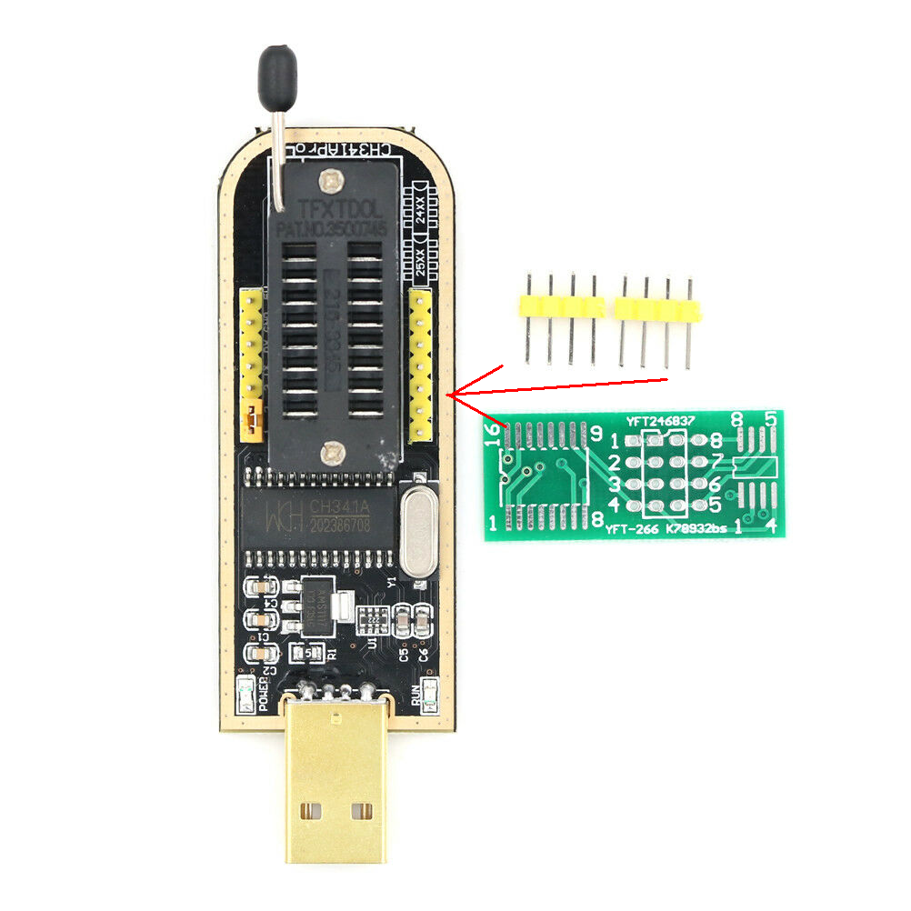

von Patrick L. (Firma: S-C-I DATA GbR) (pali64)
Es gibt doch auch Fertige Lösungen CH341 zum beispiel?
Wieso so Kompliziert? Tool ist Downloadbar und er kann auch grad noch
andere brauchbare Sachen wie, EEPROMS oder FLASH oder Paralellport oder
Serial usw?
Nix Programmieren, einstecken Jumper setzen und fetich.
Beispiel: https://www.ebay.de/itm/384156284118
von J. S. (jojos)
und wo schließt man da die I2C Komponenten an?

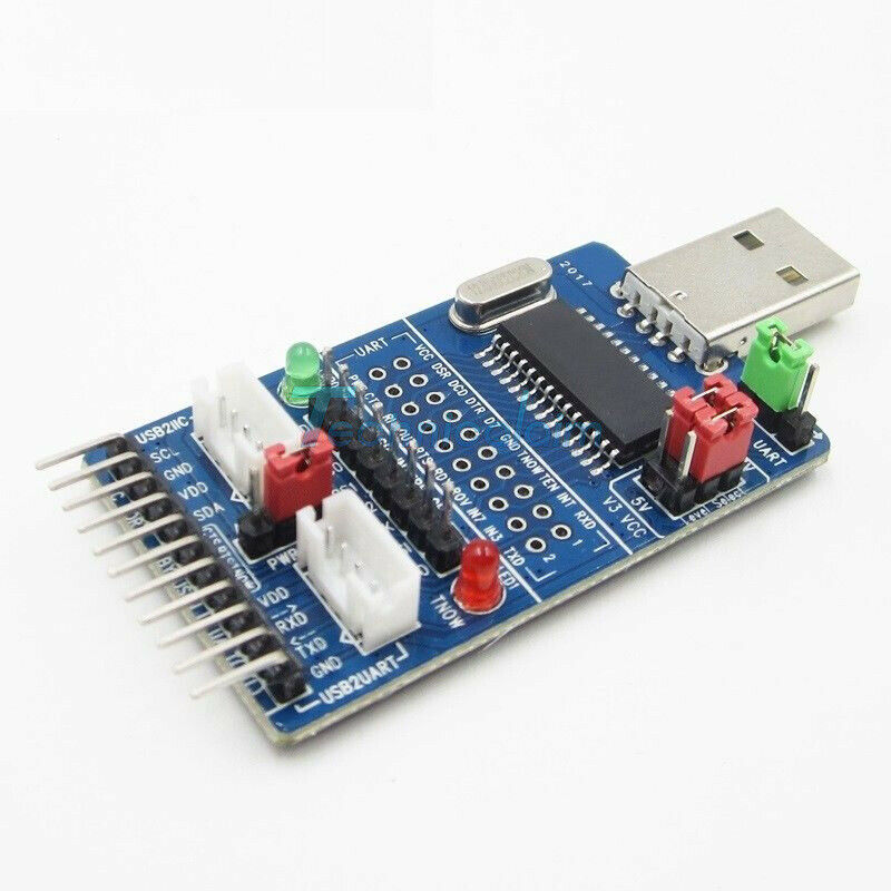

Man nimt wenn man will beispielsweise den:
https://www.ebay.de/itm/265689795534
(Bild 1) Da ist alles grad richtig angeschrieben
oder bei dem erst verlinkten (roter Pfeil Bild 2)
Es gibt vom Hersteller, aber auch bei Gitthub fertige Programme mit
deren man I²C Bausteine ansteuern kann auch Librarys für Visual C,C,
Basic, oder Profilab EXPERT> usw....
und der CH341A arbeitet sehr zuverlässig mit Treiber für LINUX und
Windows.
Und du hast ganz neben bei auch noch einen Programmer.
73 55
von J. S. (jojos)
ok, sehr praktisch, sah mir erst nach nur SPI aus.
