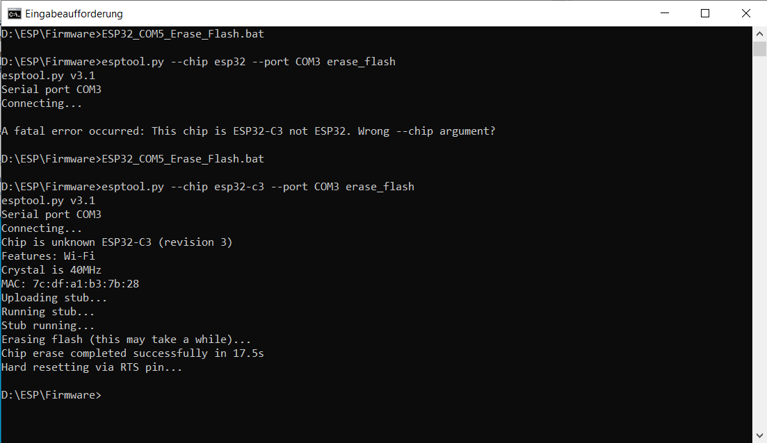

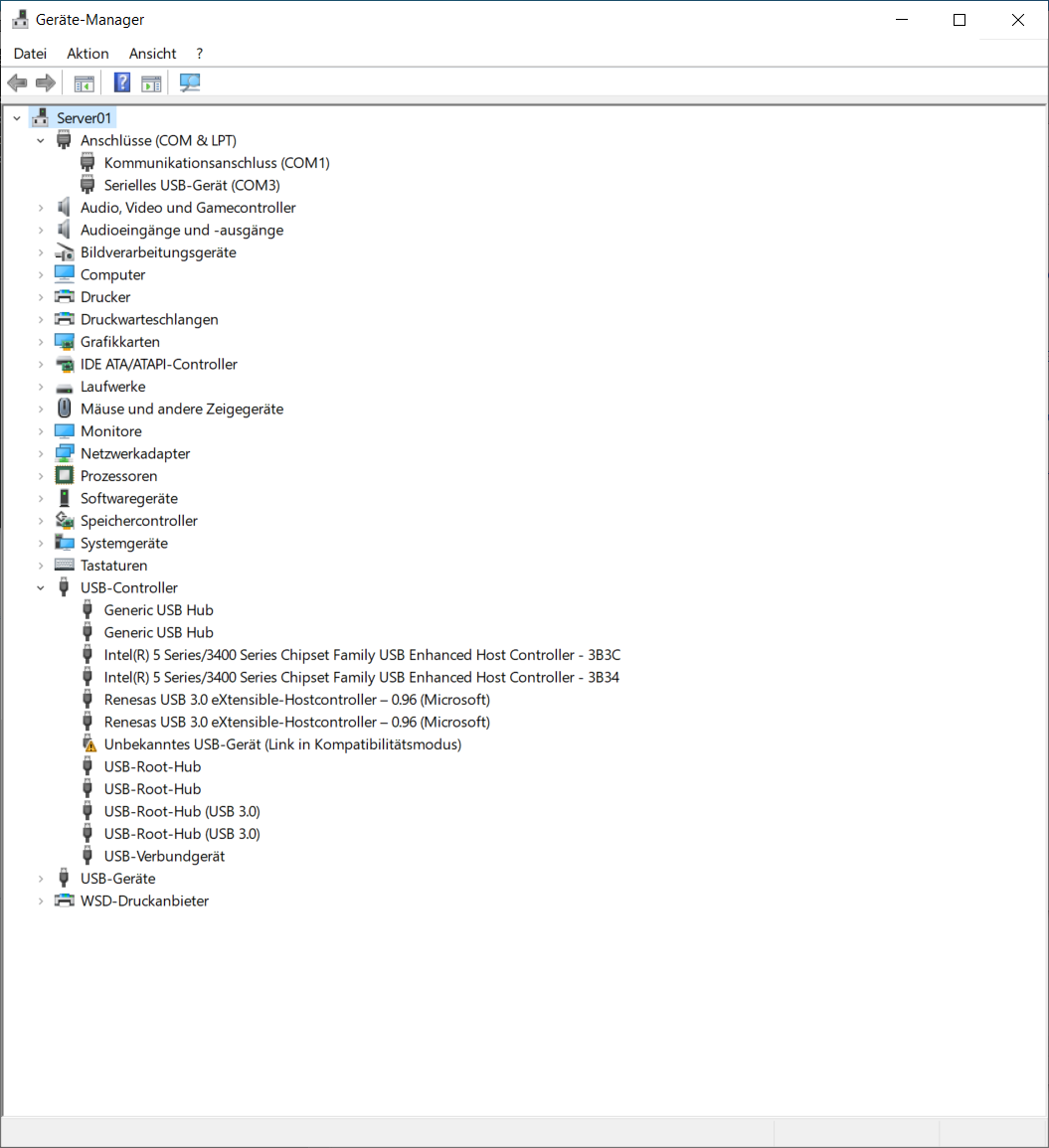

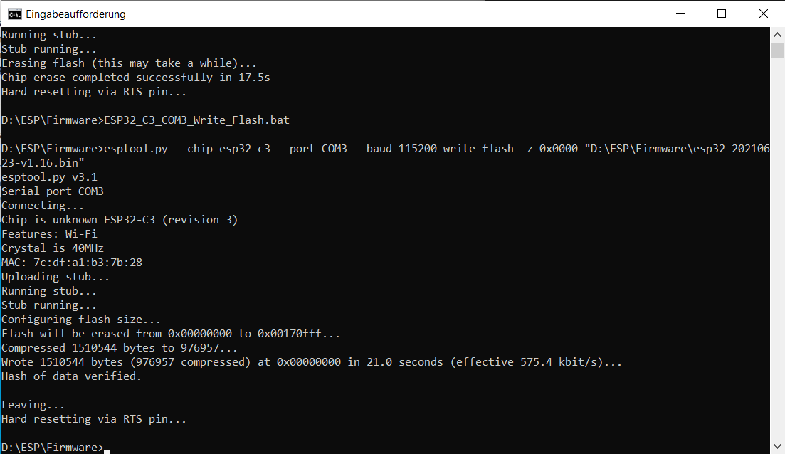

OP #6940280
So kleines Update:
Nach einem kleinen Wackelkontakt, tauscht der ESP32-C3 im
Firmware-Download-Mode, als auch im SPI-Boot-Mode nun im Windows auf.
Den Flash konnte ich über das/die esptools löschen und auch schreiben,
siehe Bilder.
Windows nervt nur immer, dass für das Gerät keine Informationen gefunden
wurden, aber how cares.
Wo ich mir nicht ganz sicher bin, ist die Startadresse für die Firmware.
Habe auf einer Seite gelesen, dass beim ESP32-C3 bei 0x0000 und nicht
bei 0x1000 angefangen werden muss. Kann mir das wer bestätigen?

Gast #6941596
Richtig, der RISCV-Kern des ESP32-C3 benötigt den Bootloader ab Adresse
0. Alles andere, Partition bei 0x8000 und Firmware bei 0x10000 ist wie
bei den "größeren" XTENSA ESP32 gleich.

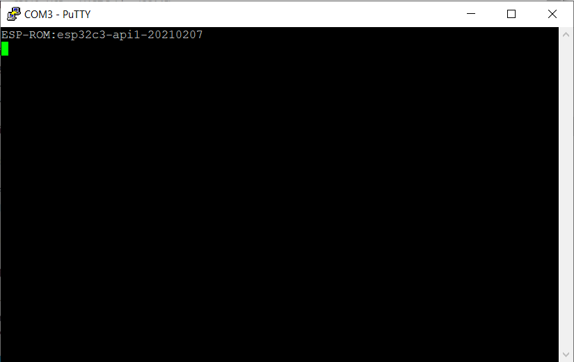

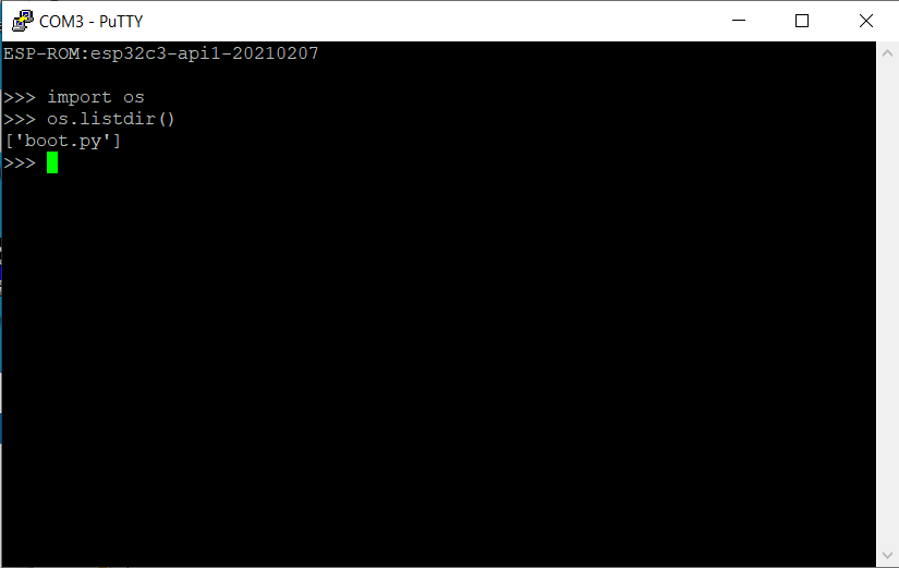

OP #6941687
So noch ein kurzes Update mit dem Workflow bisher.
Für den ESP32-C3 gibt es auf der µPython Downloadseite 2 Versionen:
1. ESP32-C3
2. ESP32-C3_USB
Die Version 1 scheint für Dev-Boards mit USB-UART-Chip zu sein, hier
gibt es schon einen stable release. Hatte am Anfang diesen benutzt,
damit lies sich über putty aber keine Eingabe durchführen.
Die Version 2 ist scheinbar für den bare-chip und direktem Anschluss an
USB. Hier gibt es bisher nur nightly-builds.
ESPTool habe ich auf Version 3.2 geupdatet, da hier der esp32c3 explizit
aufgeführt ist und die Meldung mit "chip is unknown" nicht mehr
erscheint.
Wie oben von Volker beschrieben, ist es wichtig als Startadresse 0x0 zu
verwenden, ansonsten wird beim Verbinden über COM "invalid field
0xffffffff" als Meldung übertragen und der Chip bootet nicht richtig.
Nach dem Flashen kann dann die Verbindung aufgebaut werden. Je nach dem,
ob der Chip einmal hart resettet wurde oder nicht erscheint die Meldung
"ESP-ROM:esp32c3-api1-20210207" durch Eingabe der Enter-Taste, startet
die REPL. Verbindet man sich gleich nach dem Flashen drauf wird
angezeigt, dass der Chip initialisiert wurde.
Wie von Volker ebenfalls beschrieben, handelt es sich um eine reine
serielle USB Verbindung (vCom), im Windows HW-Manager wird zwar was
erkannt, aber kann nicht identifiziert werden, die Kommunikation geht
aber trotzdem. Vllt. kommt das in Zukunft mal noch, stört mich
persönlich aber nicht.

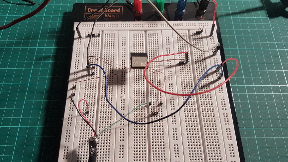

(Firma: TU Darmstadt) #6943130
Alex Z. schrieb:
> Update:
> Auch ampy (Adafruit MicroPython) zum Hochladen der Scripte auf den ESP
> funktioniert sehr gut. WMir ist noch aufgefallen, dass man den ESP
> scheinbar nicht in den Download-Mode versetzen muss, um Daten zu
> schreiben oder eine FW zu flashen. Warum weiß ich aber auch nicht.
Das Flashen erfolgt ueber Jtag und nicht den Bootloader.
OP #6943414
Hallo
Marc H. schrieb:
> Auf vielen Baords funktioniert der automatische Upload so das zwei
> dieser Steuersignale auf den Reset und den Boot Pin gezogen werden und
> so der Programmer den Chip in den Modus zum flashen versetzt.
Bei meinem Testaufbau ist nicht viel mit Steuerleitung ;) siehe Bild.

Gast #6943467
Alex Z. schrieb:
Ich sehe dass du noch eins der alten hochwertigen Steckbretter hast.
Wenn deine Kabel ebenso gut sind, hast du wahrscheinlich kein Problem.
Das was heute allgemein verkauft wird, ist jedoch leider nicht gut
genug. An den dünnen Eisen/Alu Kabeln und Kontakten fällt unter Last zu
viel Spannung ab. Die Stromaufnahme des Moduls springt beim Senden auf
500 mA hoch. Es will für stabilen Betrieb maximal 100 mV Ripple haben ->
also dürfen die Leitungen und Kontakte der Stromversorgung insgesamt nur
0,2 Ohm haben.
