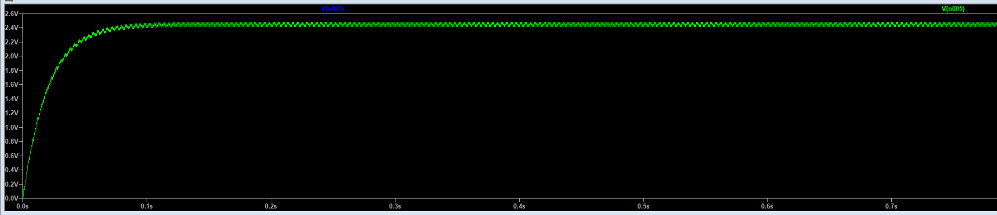

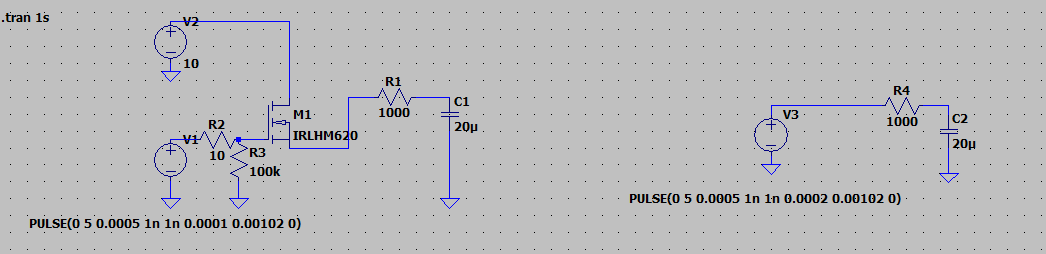

Moin Moin,
ich bin grade am testen wie ich am besten 0-10V DAC PWM realisiere.
Genauigkeit ist jetzt erstmal so, das man mit arbeiten kann. Kann man
später auch mit Software etc. anpassen.
Ich versuche grade zum ersten mal mit LTspice zu arbeiten und einfaches
PWM mit RC-Glied klappt auch und stimmt auch mit dem Online-Rechner
überein. Nun möchte ich aber statt 0-5V..0 bis 10V haben. Und ich dachte
ich nehme "einfach" einen Logic-Level-n-channel-Mosfet. Allerdings
funktioniert dann in LTspice nichts mehr und der zeigt immer 10V an.
Die Geschwindigkeit reicht mir mit 200ms und der 127,544 mVss.
Was mache ich da falsch oder wie realisiere ich das in LTspice ?

Hi.
C1 wird über den Mosfet geladen. Und dann ? Wie entlädt er sich wieder ?
von Stefan F. (Gast)
Schneide beim nächsten mal nicht die Legende von Diagrammen ab. Sonst
muss man raten, was man da sieht.
von Xerxes (Gast)
Die Gate-Spannung des Mosfet bezieht sich in deiner Schaltung auf GND.
Damit wird die Gate-Spannung immer kleiner wenn der Kondensator sich
auflädt.
Die Spannungsquelle V1 muss zwischen Gate und Source geschaltet werden.
von H. H. (Gast)
> GND.
> auflädt.
Oder man nimmt einen p-MOSFET.

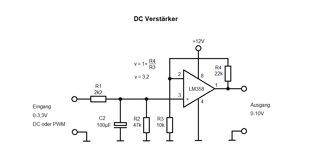

https://www.ladesystemtechnik.de/media/pdf/94/27/de/DC-Verst-rker-0-3V-auf-0-10V.pdf
Diese Schaltung mit dem LM358 soll meine ansprüche erfüllen. Ich hatte
bei mir den TL071..allerdings phne Elko und Pulldown Widerstand. Bin
zwar mit nen DAC Siganl reingegangen aber sollte ja aufs gleich
rauskommen.

von Michael M. (Firma: Autotronic) (michael_metzer)
Perfekt, denn der LM358 kommt im Gegensatz zum TL071 am Ausgang bis auf
0 Volt runter. R4 (22k) sollte bei einer Verstärkung von 2 auf 10k
geändert werden. Der 47k sollte besser direkt an den Eingang geschaltet
werden, damit er keinen Spannungsteiler mit dem 2k2 bilden kann.
von Jakob N. (jakob_leeeee)
Die OP ist bestellt und wird morgen getestet :) 5% Genauigkeit sollten
machbar sein denke ich.

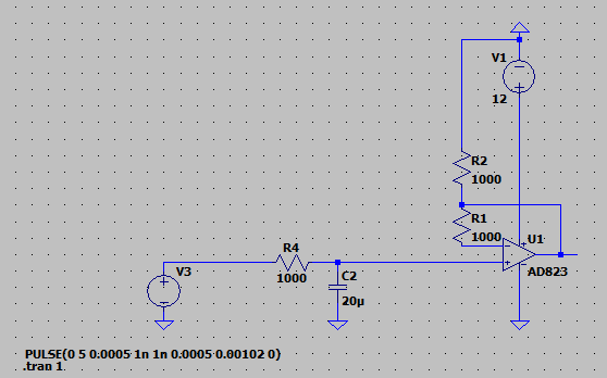

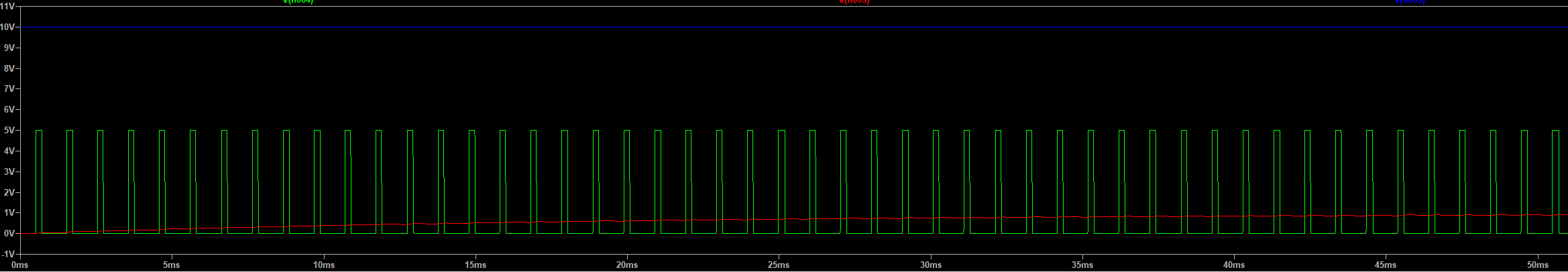

Allerdings wollte ich das ganze mal in LTspice simulieren. Den LM358 hab
ich nicht implementiert bekommen, aber von der Funktion her kann ich ja
allgemein ein OP nehmen. Allerdings macht der die Verstärkung von 2
nicht.
Bzw. die Graphen von vor dem Op und Nach dem Op sind identisch
Passt. Deine Schaltung hat eine Verstärkung von 1.
Mach mal den R2 raus. Der ändert nämlich gar nichts, sondern ist nur
eine Last am Ausgang. Und wenn du den R2 dann raus hast, erkennst du
sofort, warum da die Verstärkung 1 ist.
Ein Tipp: wenn du die Schaltung korrekt nach der Vorlage zeichnest, dann
tut die auch.
> tut die auch.
I see....Danke :D
