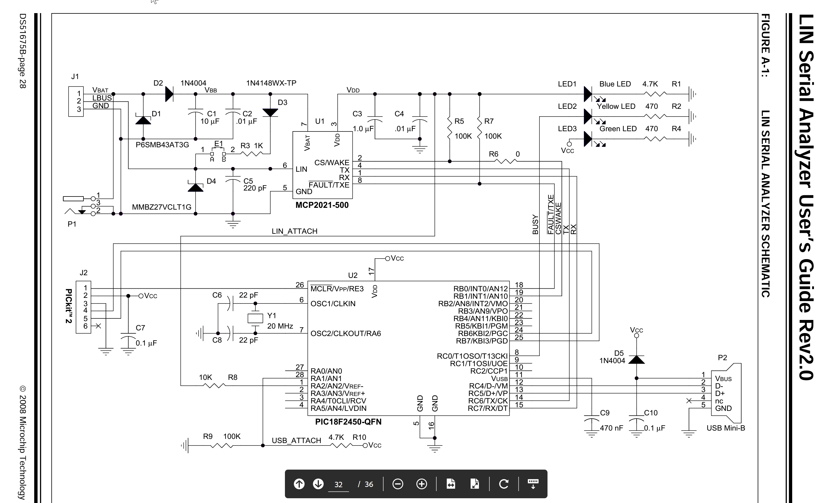

Da es mir am Oszilloskop ein wenig zu umständlich ist, habe ich mir den
"LIN Serial Analyzer" von Microchip raus gesucht und werde ihn morgen
bestellen.
Ich erhoffe mir ein klein wenig leichtere Analyse.

Den "LIN Analyzer" hab ich bei Farnell gefunden und wollte auch gleich
die benötigten Chips mitbestellen.

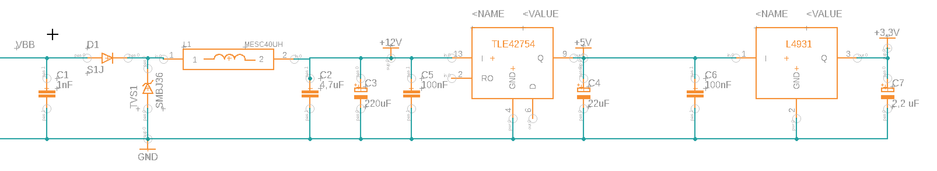

- Wie kann ich eine ordentliche Spannungsversorgung realisieren
Was mir bewusst ist, dass es Elektronik in einem Fahrzeug auf Grund der
Spannungspitzen überhaupt nicht leicht hat (Abwerfen Lichtmaschine,
Zünden der Scheinwerfer etc.)

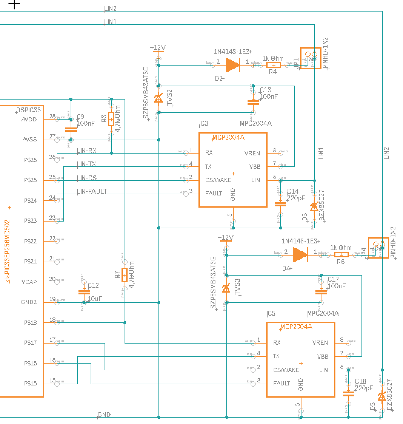

Ich hab mir jetzt folgende Bauteile mal genauer angesehen: MCP2004A (LIN
transceiver), MCP2515(CAN Controller), MCP2562 (CAN transceiver)
Vor allem stell ich mir die Frage, ob es besser ist auf einen Controller
zu setzten, der die Hardware für CAN und LIN bereits an board hat oder
lieber auf separate Bauteile.
Wo liegen dort jeweils die Vor- und Nachteile?
Mir ist klar, dass durch separate Bauteile der Controller entlastet
wird. Gleichzeitig kann es Probleme mit der Übertragung bzw. Handling
zwischen den Bauteilen geben.
Die Frage kannst du mit nur wenig Suchfleiss selbst beantworten.

> - Wie kann ich eine ordentliche Spannungsversorgung realisieren.
Beitrag "12V KFZ Versorgungs-Schaltung aus de.dse-faq"

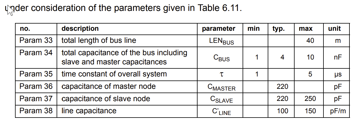

Handelt es sich bei dem CAN-Bus für die Tasten um einen Highspeed-Bus
oder einen Fault-Tolerant Low-Speed?
Seite 18:
https://cta.physik.uzh.ch/public/theses/files/2014-WidmerTimothy-Bachelor.pdf
Für Low-Speed braucht man einen anderen CAN-Transceiver.

LIN-Unterstützung in Hardware habe ich noch nie gebraucht, der einzige
Unterschied zur normalen UART ist die Break-Erzeugung (master) bzw.
erkennung (slave). Kann man nutzen wenn da, den Controller danach
aussuchen wenn anderes dagegenspricht (Bauform z.B.) nein.
Und dein geplantes System wird sich die ganze eh nur langweilen.

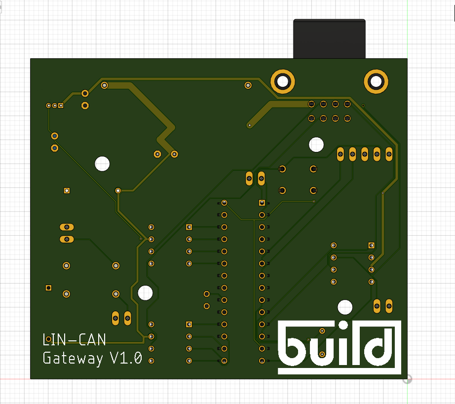

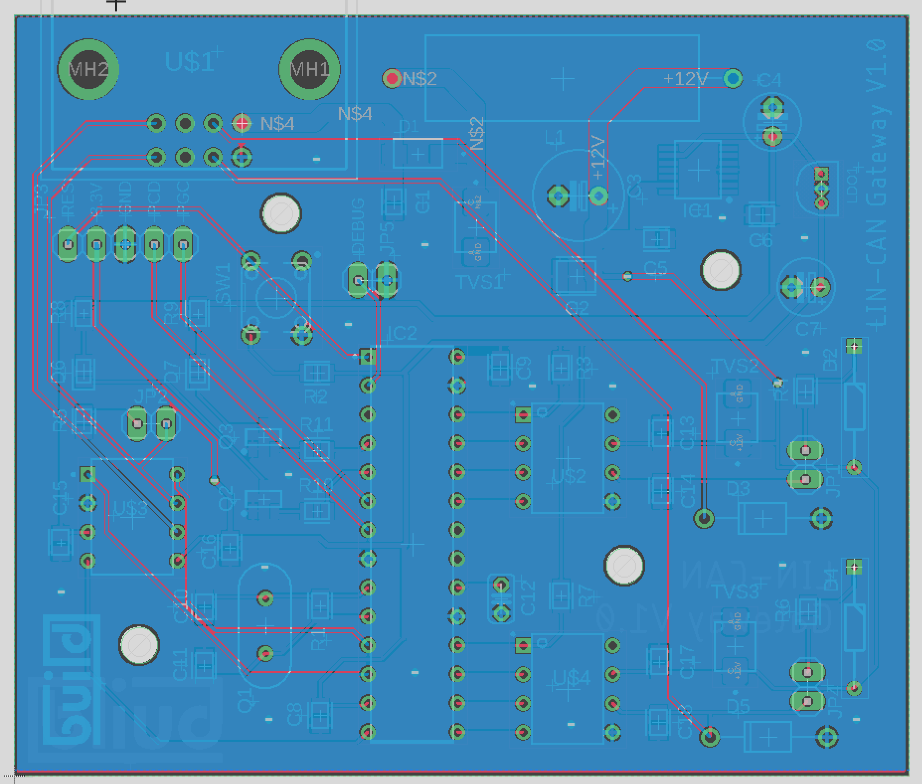

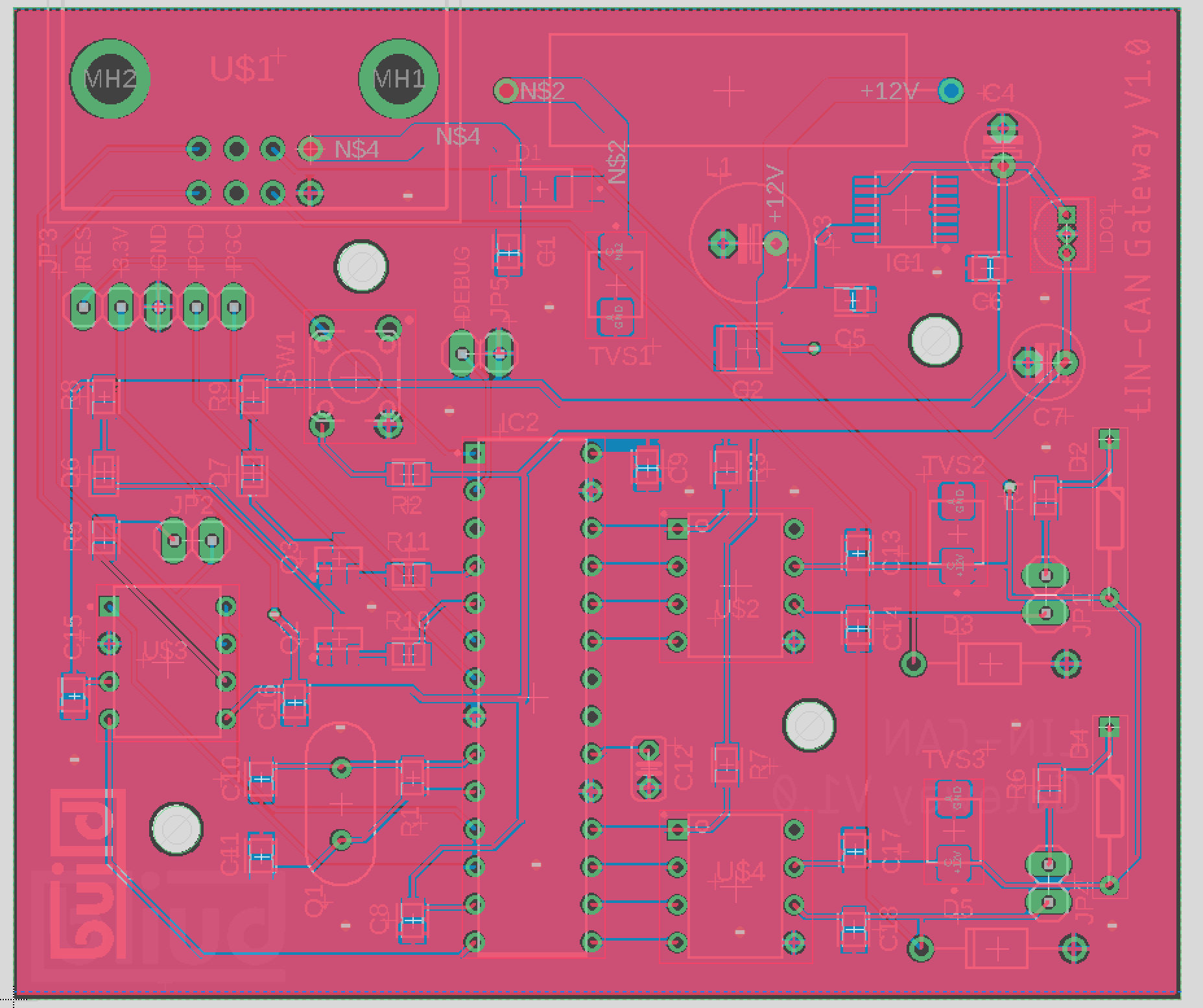

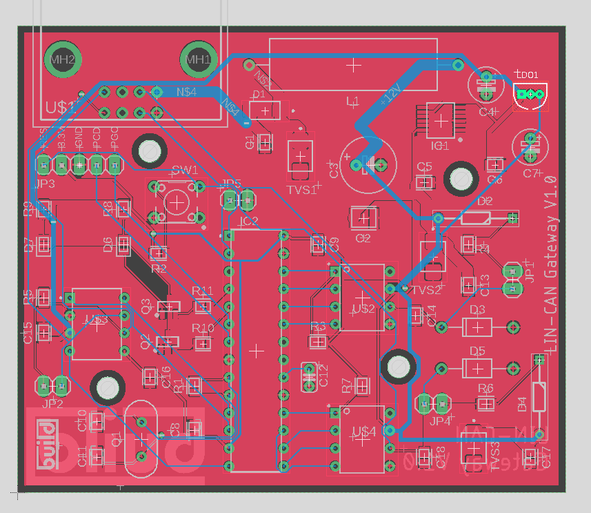

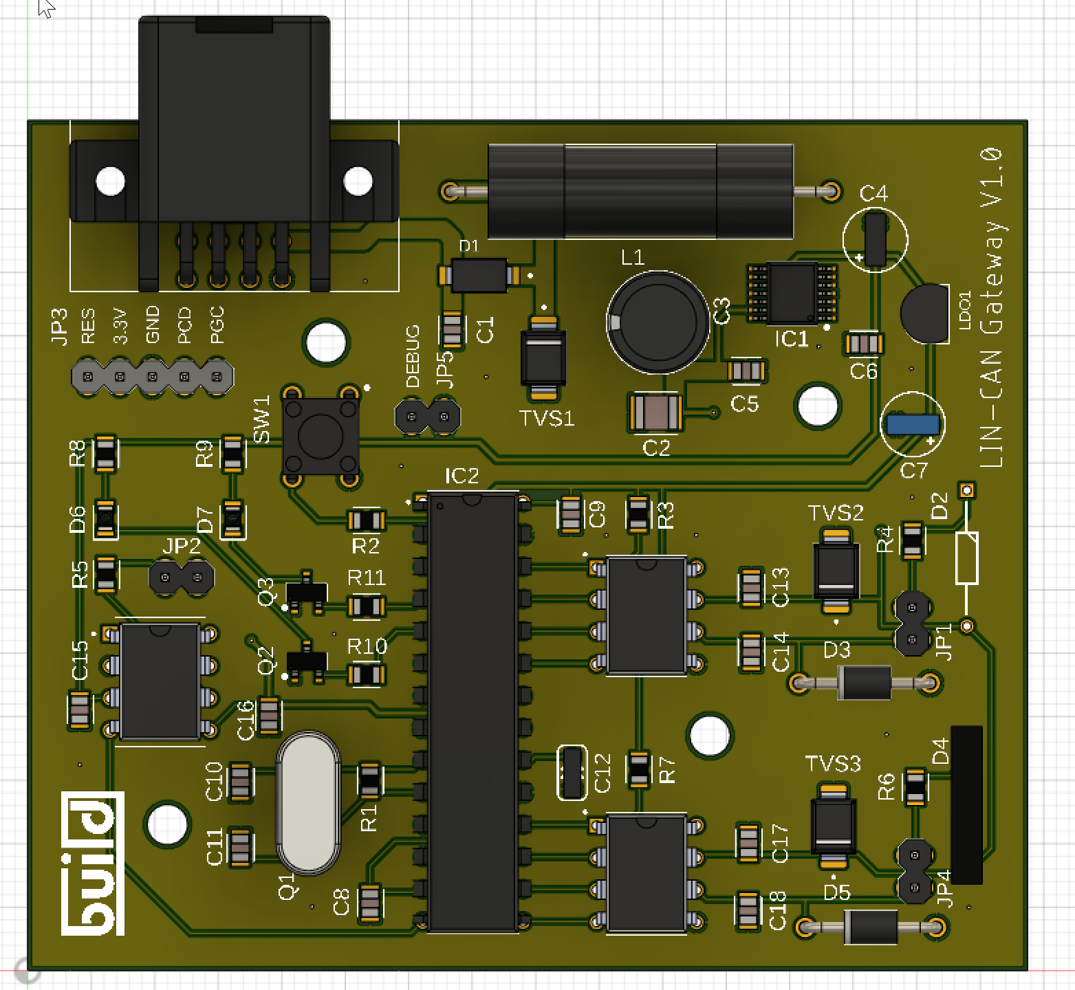

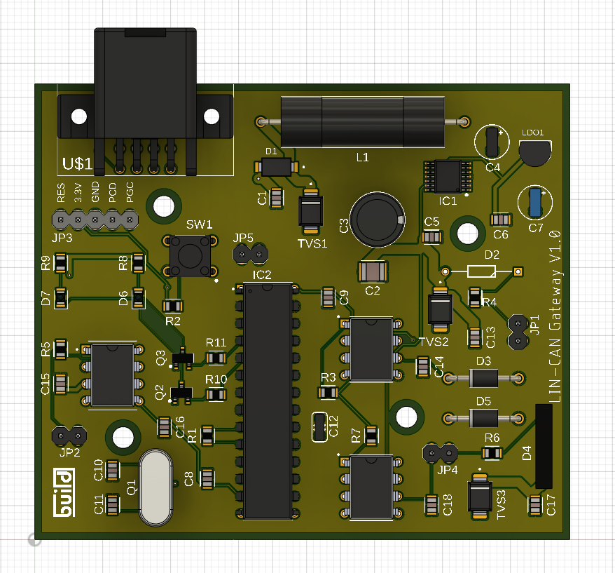

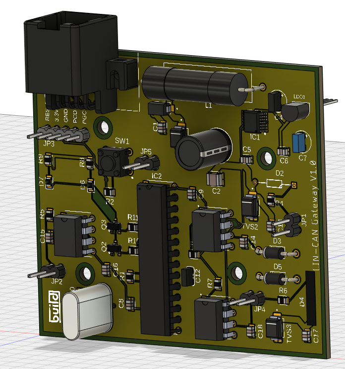

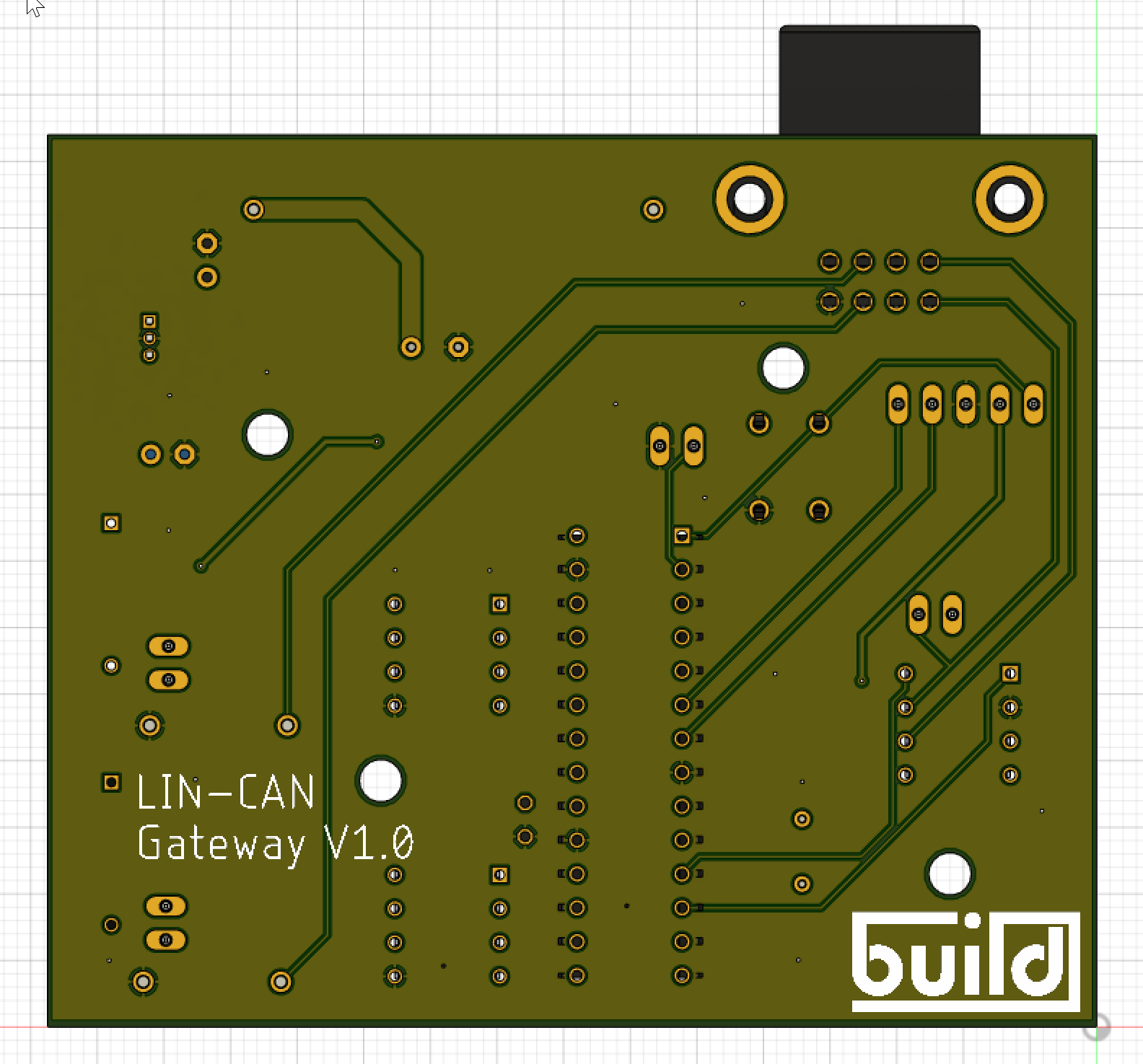

OP #6987325
Das Programm für den Controller hab ich vor einigen Tagen mit Erfolg
fertig bekommen und gleich mal mit allen Teilen auf dem Breadbord
getestet.
Durch eure Hilfe hab ich das echt zum Laufen bekommen.
Vielen Dank an euch!
Als ich das ganze aber auf dem Steckbrett so gesehen habe, stellte ich
fest, dass es vermutlich nicht leicht und hübsch wird, alle Teile auf
eine Lochrasterplatine zu packen...
Nach 15 Minuten Youtube über PCBs stellte ich fest, dass es vermutlich
doch nicht all zu schwer ist Platinen professionell fertigen zu lassen.
Ich war all die Jahre eine Raketenwissenschaft und ich war der Meinung
sowas würde zig Euro oder Unmengen an Stückzahl bedeuten!
Da ich eine Fusion360 Abo Version hab musste ich nicht mal groß was
installieren und hab sofort damit angefangen.
Am Anfang war es sehr holprig, aber nach ein paar Tutorials von Autodesk
ging es dann ganz gut.
Ich hab euch mal ein paar Bilder vom Layout und der Platine angehangen.
Da ihr ja schon wisst, dass ich auf dem Gebiet völliger Anfänger bin,
hätte ich die Bitte vielleicht mal kurz auf die Bilder zu sehen, ob ihr
typische Anfängerfehler findet?
Oder ihr könnt mir Tipps geben vorauf ich besonders achten soll, da es
meistens beim ersten mal meistens falsch gemacht wird?
Ich hab die Leiterbahnbreite für das
12V Netz auf 59 mil
5V Netz auf 25 mil
3.3V Netz auf 10 mil,
alle weiteren Verbindungen auf 6 mil gemacht.
Auf dem 12V Netz dürften normal maximal 2,5A, 5,5V Netz 1,0A und 3.3V
Netz 0,3A unterwegs sein.
Da hab ich auch den Artikel von euch über Leiterbahnbreite herangezogen.
Das ganze möchte ich beim Aisler machen lassen oder würdet ihr mir davon
abraten?
Ich vermute es ist für euch jetzt schwierig eine Aussage über die
Platine zu treffen, da ihr nicht mal das Schaltbild dazu habt.
Ich möchte aber jetzt auch nicht, dass ihr mir nochmal alles im Detail
überprüft.
Mir geht es um Grundliegende oder typische Anfängerfehler.
Viele Grüße Stefan
Gast #6987477
Naja gut, immerhin ehrlich 😄
Das Board stammt vom Autorouter?
Mach es lieber manuell. Die Spule gehört zu einem Schaltregler? Da gibt
es hier eine beliebte Methode mit Stromschleifen das Layout zu
optimieren. Der Quarz sollte auch anders angebunden werden.
OP #6987532
Ich bin immer ehrlich 😉😄
Ich hab mir natürlich schon ein wenig mehr dazu angesehen, aber bei den
meisten Videos von Autodesk geht es eigentlich nur um das Handling mit
den Bibliotheken oder den Funktionen innerhalb von Fusion.
Ein detaillierteres Video zur Erstellung von PCBs hab ich leider nicht
gefunden.
Du merkst vermutlich schon, dass mir Wissen und einige tiefere
Hintergründe zur Erstellung von Leiterbahnen fehlen.
Vermutlich bin ich aber auch wieder zu blöd die Suchfunktion richtig zu
verwenden...
Der Quarz muss näher an den IC oder?
Zur Spule:
Ziemlich am Anfang wurde hier der Link für eine Spannungsversorgung im

Ja, das kommt zum größten Teil aus dem Autorouter.
Wo liegt der Vorteil beim manuellen routen bzw. was mach der Autorouter
falsch?
Ich hab es zweimal mal versucht komplett von Hand zu routen.
Am Schluss kam ich mit den Pads nicht mehr zusammen und ich musste
einiges wieder auf trennen und umlegen oder n haufen Vias setzen.
Ist vermutlich aber auch nur Übungssache oder?
Ich glaub auch inzwischen, dass die Platine vielleicht eine Nummer zu
groß für den Anfang ist 😅
#6987629

OP #6989730
Die Leiterbahnen für den Quarz hab ich ja voll übersehen...
Langsam versteh ich, warum der Autorouter sparsam verwendet werden soll.
Hab es jetzt gestern nochmal manuell versucht, aber ich muss mir das
nächste mal noch mehr Gedanken bei der Platzierung der Bauteilen
Gedanken machen.
Vor allem bei der Spannungsversorgung.
Ich hab gestern noch ein Springer Fachbuch gefunden.
Dort war ein kleiner Teil über PCB Layout und EMV drin.
Ich werd mir aber mal ein eigenes Fachbuch besorgen.
Bis auf die langen Spannungsleitungen ist es glaub schon ein Stück
besser oder?
Gast #6989805
Ein Layout zu beurteilen, ohne den Schaltplan und die verwendeten
Bauteile zu kennen, ist müßig. Und Anhand von PNG-Files macht das
sowieso keinen Spaß. Es gibt hier genug Leute, die mit den Eagle-Dateien
umgehen können.
Warum mischt du THT und SMT an Stellen, wo es wirklich nicht nötig ist?
Die Positionen der Befestigungsbohrungen dürften kaum zu einem
handelsüblichen Gehäuse passen. Muss das PCB so groß sein?
Für den Bereich um den Quarz gibt es Musterlayouts vom µC-Hersteller.
Normalerweise gibt der vor, dass die Masse für die Lastkondensatoren
direkt bei den Oszillator-Pins abgenommen werden soll.
Du hast eine ganze Menge "Fernleitungen" auf dem PCB - muss das sein?

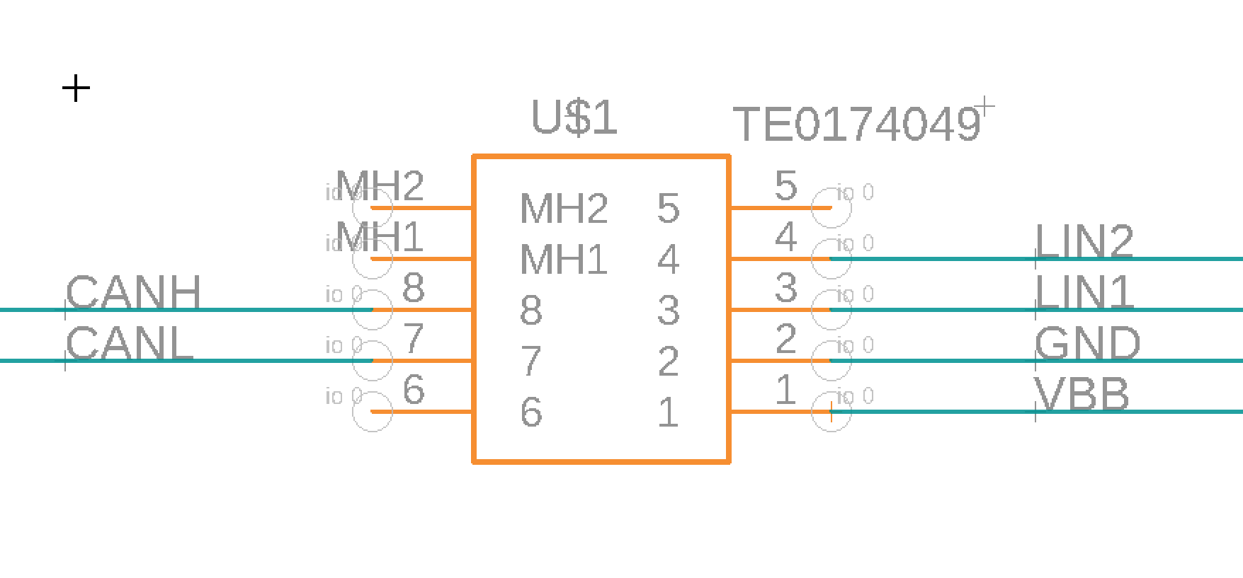

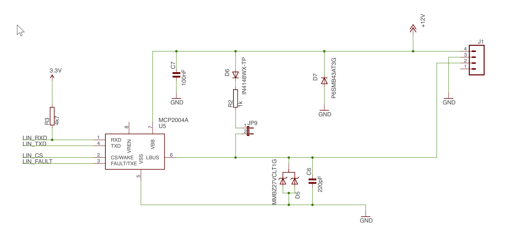

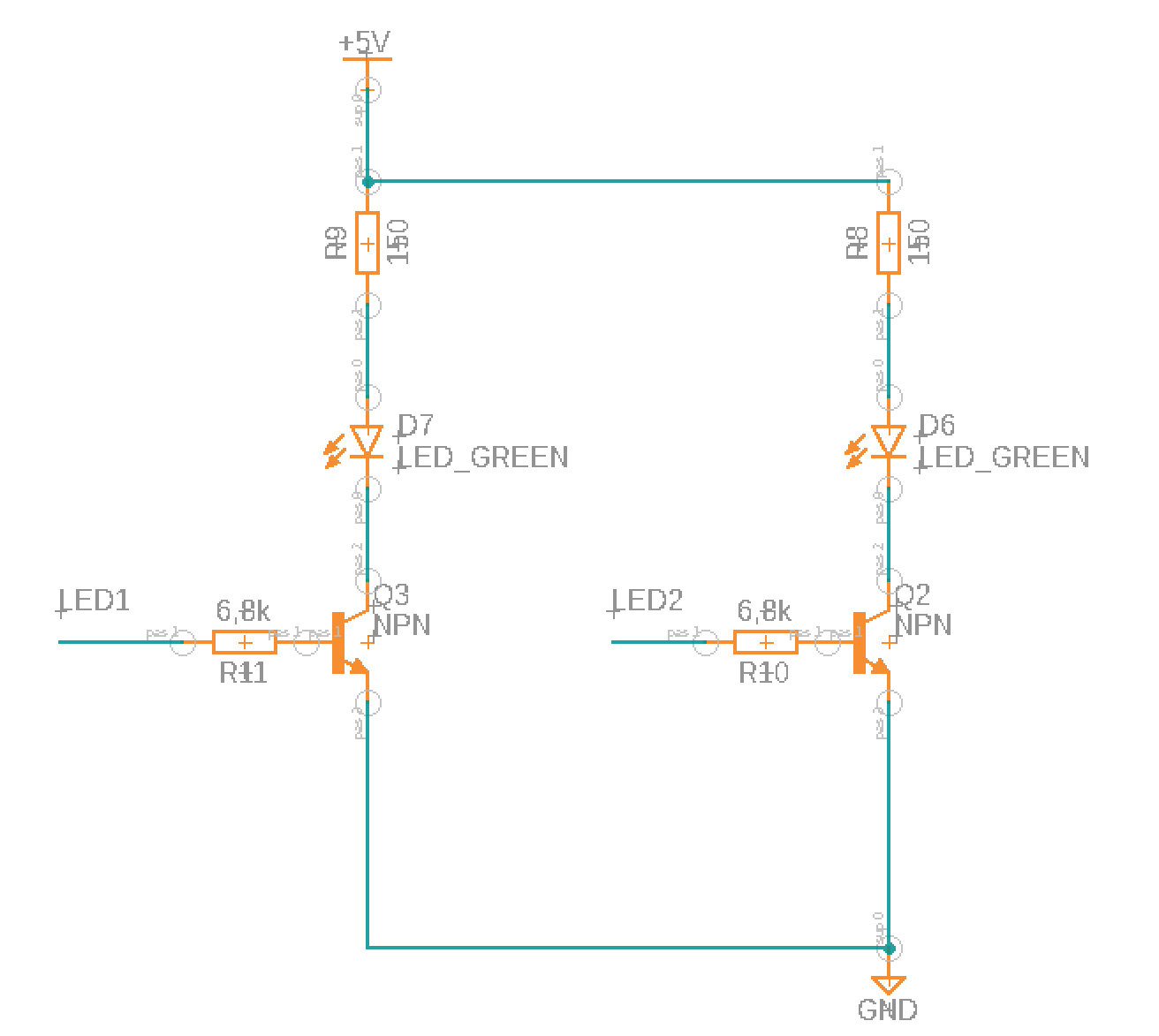

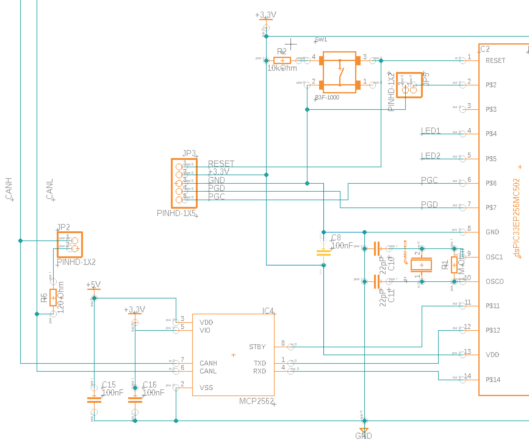

OP #6989978
Da hab ich wieder mal den Schaltplan nicht mitgeschickt...
Tut mir leid Wolfgang, hier der Schaltplan als Screenshots (Sorry
nochmal, schon wieder Bilder) und die Fusion Datei.
Zu der Mischung kommt es aus folgendem Grund.
Ich hab noch ein paar Bauteile mehrfach da, die ich verbauen wollte
(MCP2562/MCP2004A/dsPIC33) und zum anderen war der Mikrocontroller die
letzten Wochen nicht in anderer Bauform verfügbar.
Ebenfalls ist der MCP2562 immer noch schwer in einem SMD Gehäuse zu
bekommen.
Die Größe des PCB war mir nicht so wichtig, da ich "Platz" hab.
Ich hatte an bedeutend anderen Baustellen zu kämpfen, wie ihr ja
mitbekommt und wollte mir da nicht noch mehr Probleme bereiten.
Die Befestigungspunkte sind ebenfalls am Ende entstanden.
Ich drucke mir ein Gehäuse im 3D Drucker, da ich gleichzeitig die
entsprechenden Haltepunkte für die Befestigung im Fahrzeug anbringe.
Ist am Ende vermutlich paar Euro teurer, aber es passt perfekt an die
dafür vorgesehene Stelle.
Ich hab gleich noch einen zweiten LIN Transceiver eingebaut inkl.
Versorgung, dass ich das Board als LIN/LIN Gateway auch nutzen könnte.
Die zwei LEDs sind zum Debuggen.
Ebenfalls der Eingang (JP5) über die zwei Stiftleisten soll später eine
Debug Funktion aktivieren.
Auf der linken Seite des Bords ist der CAN Transceiver inkl.
Abschlusswiderstand, Pogrammier-Schnittstelle, Reset, 2x LEDs und 1
Eingang über Jumper.
Auf der rechten Seite befindet sich die 2 LIN Transceiver inkl.
Spannungsversorgung (Falls die als Master agieren sollen)
Danke nochmals für eure Hilfe!
#6989991
die TVS Diode würde ich eins nach rechts schieben, dann kannst du die
Drossel als Begrenzungswiderstand verwenden, so das die Spannung auch
zusammenbricht. Vorrausgesetzt die Drossel hat nen Widerstand der nicht
zu niedrig ist.
In deinem Fall würde bei einer längeren Überspannung die TVS Diode
irgendwann durchbrennen und dann kommt die Überspannung auf deine
Spannungsregler.
#6989994
Die beiden TVS Dioden im LIN Teil sind eher sinnlos, den Job vor
Transienten zu schützen hat doch schon TVS1.
Die Master-Jumper für den LIN bringen für sich noch nichts, die
Kondensatoren müssen von 220pF (eigentlich 180pF) auf 1nF geändert
werden.
1N4148 gibt es auch als SMD in 0805 und 1206.
D3 und D5 würde ich auch weg lassen, die fackeln so eh nur ab wenn die
Spannung auf dem LIN zu hoch wird.

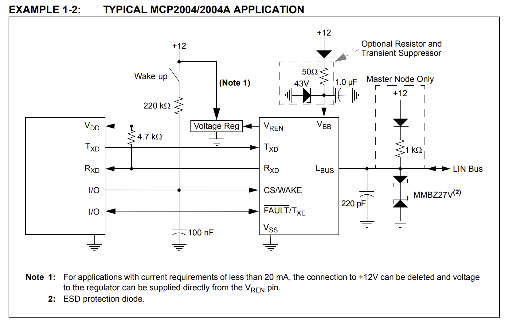

OP #6990032
Da hast du Recht, die TVS kann ich weg lassen.
Hab ich nicht mehr überprüft, als ich das Beispiel vom Datenblatt des
MCP2004 angesehen und übernommen hab.
Die Kapazität wird doch nicht beim umschalten zwischen Master und Slave
nicht geändert oder?
Bei der Diode das gleiche Thema wie bei den anderen Bauelemente, ich
hätte noch welche da, aber ich glaub ich sollte einfach überall SMD
verwenden.
OP #6990206
Rudolph R. schrieb:
> Doch, Master hat 1nF, Slave hat 180pF.
Ich bin mal kurz über die Spezifikation des LIN Bus geflogen und hab
eine Interessante Tabelle gefunden (LIN_Spez_Kapazität.png).
In der Tabelle steht, dass Master/Slave typischerweise 220pF haben.
Die gesamte Kapazität des BUS muss aber 1nF betragen.
Bei 1x Master und 4x Slave wären die "typisch" verwendeten Kondensatoren
ausreichend.
Werden weniger Slaves verwendet, müsste die Kapazität am Master höher
sein.
Kann mir mal jemand erklären warum es so verwirrend spezifiziert wird?
Am einfachsten wäre doch gleich eine größere Kapazität an dem Master
festzulegen oder liege ich da falsch?
Bei den ganzen Schaltungen die ich bis jetzt im Internet gefunden hab,
wird auch immer der 220pF Kondensator verwendet, egal ob Slave oder
Master...
Wie hier zum Beispiel bei Microchip und deren LIN Serial Analyzer.
Ist es wirklich nochmal, dass sich hier keiner an die Spez hält??
Gast #6990308
Schmeiss die Spule am Eingang raus. Du hast keine Störquellen auf der
Platte, die einen LC-Pi-Filter am Eingang erfordern, und bei extern
eingekoppelten Störungen macht Dir das Ding mit seinen Eigenresonanzen
eher Ärger.
Die TVS am Eingang brauchst Du nicht bestücken, da der TLE42754
Automotive-konform ist und 45 V Eingangsspannung verträgt. Loaddump geht
heute nur noch bis 32 V und die ISO-Pulse drückt Dein Elko platt.
Wenn Du Automotive-Bauteile für die CAN- und LIN-Transceiver verwendest
(NXP oder Infineon), dann brauchst Du dort üblicherweise keine
ESD-Bauteile. Die TVS würde ich vorsehen aber nicht bestücken.
Gast #6990338
> Master...
Ich habe mir gerade mal die LIN Spezifikation 1.3, 2.0 und 2.2A dazu
angesehen und Du hast Recht, da steht überall 220pF für Master und Slave
drin, dann wird man das auch so machen können.
Die Ursache für die Verwirrung liegt in dem Lastenheft eines großen
Automobil Konzerns das mir vorliegt und welches für den Master einen
anderen Bereich fordert mit einem Default-Wert von 1nF.
Warum auch immer.
Schön dass ich über das Thema gestolpert bin, dann werde ich diese
Anforderung in dem USB/LIN Interface an dem ich gerade schnitze mal
geflissentlich ignorieren. :-)
Gast #6990705
Es ist immer gefährlich, in irgendwelche aus dem Zusammenhang gerissenen
Daten etwas wild hinein zu interpretieren.
Wenn man den ganzen Abschnitt 6.5.5 liest, ergibt sich eine ganz andere
Bedeutung. Es geht um die Abschätzung der Buskapazität unter Annahme
typischer Werte für die in der Tabelle 6.11 zusammengefassten Parameter.
Die Tabelle sagt, dass sich aus der Rechnung Gl.13 ein C_Bus von 1nF bis
10nF ergibt. In der Gleichung steht nämlich neben den Kapazitäten von
Master und den Slaves auch die spezifische Kabelkapazität multipliziert
mit der Kabellänge drin.

so nah wie möglich an den Stecker zu bringen ist, was für CAN auch gilt.
Also die allgemeine Aufteilung der Platine hier ist noch nicht so
optimal, wie auch auch bereits angemerkt wurde.
OP #6996233
Wolfgang schrieb:
> p.s.
> Und wenn du schon eine Tabelle irgendwoher kopierst, könntest du
> wenigstens eine vernünftige Quellenangabe in Form eines eindeutigen
> Links machen.
Da hast du Recht.
War nicht schlau von mir einen Screenshot der Tabelle, ohne den
Dokumentenkopf oder anderweitigen Anhaltspunkt zu veröffentlichen.
Danke, dass du den Link online gestellt hast!
Jetzt aber nochmal kurz zu dem Kapitel 6.5.5 in der LIN Spezifikation
2.2A
Dort wird doch beschrieben wie die "RC Zeitkonstante" berechnet werden
kann.
Diese wird benötigt um sicherzugehen, dass eine Flanke des Bus Signal
innerhalb der spezifizierten Zeit liegt.
Es ist eine Beispielrechnung aufgeführt wie "C-BUS" und "R-BUS"
berechnet wird, um daraus die "RC Zeitkonstante" zu berechnen.
Im Text steht jetzt auch noch, dass die Kapazität des Masters höher
gewählt werden kann, um einen gewissen Puffer sicherzustellen, da
eventuell unklar ist wie viele Slaves am BUS angeschlossen sind.
>"The capacitance of the master module can be chosen higher than in the slave
modules, in order
>to provide a ’buffer’ in case of network variants with various number of nodes."
Die Tabelle 6.11 die ich zuvor angehängt hatte, zeigt doch einige
spezifizierte Werte, wie zum Beispiel: die Min/Max Kapazität am BUS
(C-BUS)
An keiner anderen Stelle der Spezifikation hab ich andere Angaben
gesehen.
In dem Fall würde ich dem Lastenheft das dem Rudolph vorliegt recht
geben.
Wenn nicht klar ist was dahinter hängt, lieber dem Master einen 1nF
Kondensator spendieren.
Jetzt aber zu dem eigentlichen Punkt.
Warum werden dann in den ganzen Analyzer (z.B. Microchip) nur 220pF
verwendet?
Das wäre ja dann eigentlich falsch oder?
Wenn nur 1 Slave angeschlossen wird, wäre es außerhalb der
Spezifikation.
Sorry, vielleicht steh ich auf dem Schlauch, ich möchte es aber Wissen.
Nicht, dass ich noch mehr Halbwissen verbreite.
OP #6996253
Ich hab den Sonntag mal her genommen, um die ganzen Anmerkungen von euch
umzusetzen.
Die Spule am Eingang ist weg.
Alle Bauteile in SMD, außer der MCP2004 (nicht verfügbar und noch in DIP
hier)
Neues Layout mit Stecker näher am LIN und CAN.
Ein paar Bauteile wurden auf die Rückseite verlegt.
Ich hab alle Footprints für die TVS und ESD Bauteile drauf gelassen.
Da das Board vermutlich meist mit nur 2 Schnittstellen (LIN-CAN /
LIN-LIN) verwendet wird können dann die Bauteile wie benötigt bestückt
werden.
Ich werd morgen noch den 1nF Kondensator für die LIN Master Funktion mit
einsetzen.
