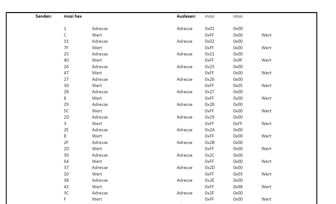

Hab gerade mal mein Konfigurationsarray nach dem übermitteln ausgelesen.
Im Anhang seht ihr die übermittelten Daten (links) und die nachher
ausgelesenen (rechts bei MISO).
Das deckt sich überhaupt nicht. Teilweise sind dort lauter nullen. Hab
ich  beim hochladen des Arrays was falsch gemacht? Konnte im Datenblatt
nichts zu einem Lock der Konfigurationsregister finden...nutzt niemand
den RFM69 und hat damit Erfahrungswerte?
Hier einmal mein Konfigurationsarray. Hab da sogar schon ein dickes
Delay reingemacht zwischen den Befehlen.

46
 {0x27 , 0xB0 },
47
 {0x28 , 0x8 },
48
 {0x29 , 0xDC },
49
 {0x2A , 0x0 },
50
 {0x2B , 0x0 },
51
 {0x2C , 0x0 },
52
 {0x2D , 0x3 },
53
 {0x2E , 0x88 },
54
 {0x2F , 0x2D }, //sync first byte 45
55
 {0x30 , 0x64 }, //sync scnd byte100
56
 {0x31 , 0x0 },
57
 {0x32 , 0x0 },
58
 {0x33 , 0x0 },
59
 {0x34 , 0x0 },
60
 {0x35 , 0x0 },
61
 {0x36 , 0x0 },
62
 {0x37 , 0x90 },// variable length and crc on
63
 {0x38 , 0x42 },
64
 {0x39 , 0x0 },
65
 {0x3A , 0x0 },
66
 {0x3B , 0x0 },
67
 {0x3C , 0x8F },
68
 //{0x3D , 0x10 },
69
 {0x3E , 0x0 },
70
 {0x3F , 0x0 },
71
 {0x40 , 0x0 },
72
 {0x41 , 0x0 },
73
 {0x42 , 0x0 },
74
 {0x43 , 0x0 },
75
 {0x44 , 0x0 },
76
 {0x45 , 0x0 },
77
 {0x46 , 0x0 },
78
 {0x47 , 0x0 },
79
 {0x48 , 0x0 },
80
 {0x49 , 0x0 },
81
 {0x4A , 0x0 },
82
 {0x4B , 0x0 },
83
 {0x4C , 0x0 },
84
 {0x4D , 0x0 },
85
 {0x4E , 0x1 },
86
 {0x4F , 0x0 },
87
{255, 0}};
88
89
    for (uint8_t i = 0; i != 255; i++) {
90
91
    rfm_reg_write(CONFIG[i][0], CONFIG[i][1]);
92
    __delay_ms(5);
93
94
95
