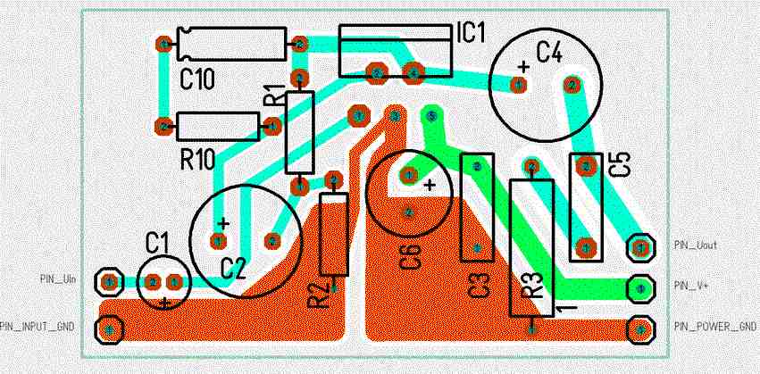

Gast #6944855
Danke für die Antwort!
MaWin schrieb:
> Daher schwingen Schaltungen mit dem TDA2003 gerne, sind also
> problematisch im Aufbau.
Das war mir auch schon aufgefallen. Deshalb wahrscheinlich auch der
senkrechte Schlitz in der Massefläche.
> Auch der Abblockelko zwischen Pin5 und GND sollte direkt an diesen Pin3
> Verbindungspunkt gehen. Die anderen Leitungen sind eher egal, können
> länger sein.
Erstaunlicherweise sitzt dort nur ein Elko zum Abblocken, kein weiterer
Kerko oder so.
Das mache ich so, Danke für den Hinweis!
> Für dich heisst das, eine kurze und niederimpedanze Verbindung von Pin3
> (Gehäuselasche) zum Massebezugspunkt deines Mischpuls, am besten direkt
> anlöten.
Den IC-Pin 3 vom TDA? Das würde aus Platzgründen nicht gehen, da ist ja
noch der KK dran.
Gast #6944865
henning schrieb:
> wie das Lautstärkepoti am Eingang verbaut werden soll.
> Ist das so wirklich zu empfehlen?
Alle 3 GND Leitungen sollten nicht nur Platine sondern zum Massepunkt
gehen, also dem Abblockelko vom Mischpult bzw. der Stelle an der sich
dort die Masseleitungen trennen.
Das Vellemann-Board riskiert Schwingungen.
> noch der KK dran.
Gibt dir halt etwas mehr Mühe. Nicht erst die Platine kilometerweitweg
montieren und dich dann wundern.

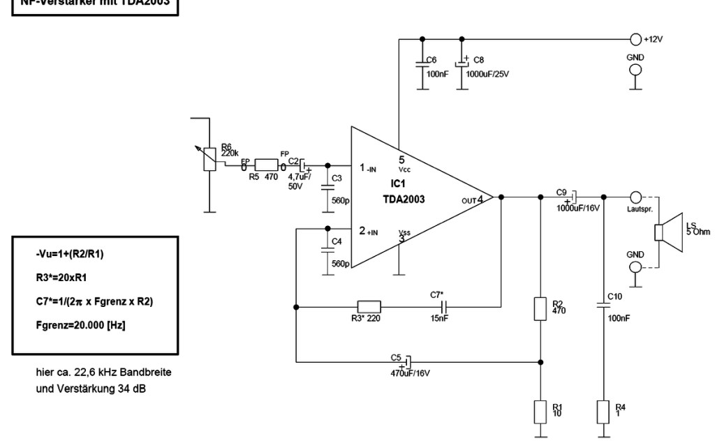

Gast #6945014
Meiner persönlichen Erfahrung nach sind 16V schon zu viel für den
TDA2003, bis 14V ok aber darüber scheint er zu Ausfällen zu neigen
Im übrigen hat er wie der kleine LM386 eine sehr große Neigung auf
Kurzwelle zu schwingen
Ich würde dir ehr zu einem TDA2040 oder LM1875 raten, und dazu den als
Differenzverstärker aufzubauen der sich sein Bezugspotential vom
Mischpult holt. Auf jedem Fall nicht religiös "Massesterne" bauen, und
keine Induktionsschleifen bauen indem du Abschirmungen auftrennst

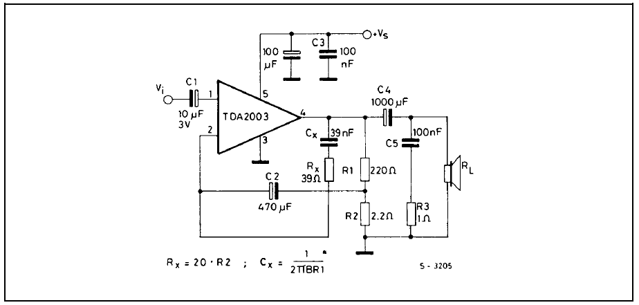

#6945170
Michael M. schrieb:
> Um Schwingneigungen zu unterdrücken, kannst du R2 von 2R2 auf mindestens
> 10R vergrößern. Dadurch sinkt zwar die Verstärkung, aber auch das
> Rauschen.
nicht einseitig nur R1 und R2 ändern.
Im Bild ist auch die andere Berechnungsgrundlage noch angegeben.
Rx und Cx.
https://www.mikrocontroller.net/attachment/preview/542903.jpg
im Beitrag:
Beitrag "Re: NF-Verstärker und Mischpult werden aus gleicher Spannungsversorgung gespeist, wie verschalten?"
Richtig dimensioniert, merkt man das ganz deutlich am verringerten
Rauschen und Brummen.
Und bei Stereo-Verschaltung wird "sternförmiges" Layout mit
Back-to-Back-
Montage der ICs nötig. Sonst brummt mal der eine, oder der andere Kanal
lauter.
ciao
gustav
P.S.:Die Bauteile-Durchnummerierung ist sinngemäß anzuwenden. Bei den
unterschiedlichen Bildern eben auch unterschiedlich.

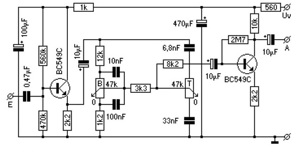

#6950305
habe selber noch die letzten Tage mit dem TDA2003 experimentiert.
Wird die Vorstufe aus derselben Spannungsquelle wie die für den TDA2003
versorgt, sollte der GND-Anschluss (Minuspol) der Vorstufe ziemlich
genau am Minuspol des Versorgungsspannungs-Elkos, der direkt am TDA2003
montiert ist, angeschlossen werden.
Ein gewisser minimaler 100 Hz Brumm lässt sich nicht ganz vermeiden.
Gab noch einen Einschalteffekt:
Ca. 2 Sekunden hört man 100 Hz Brummen, dann kommt der Ton.
(Die Elkos der Vorstufe müssen sich erst aufladen.)
Beim Abschalten der Betriebsspannung ist der Ton erst schnell weg, kommt
dann nochmal hochgezogen und verschwindet dann völlig.
Hier "reitet" man auf den Arbeitspunkten der Vorstufe bei verschiedenen
Betriebsspannungen herum.
Den Restbrumm bekommt man nur weiter unterdrückt, wenn Vorstufe und
Endstufe separate Spannungsversorgungen erhalten. (Wie dies bei
NF-Leistungsverstärkern ja durchweg der Fall ist.) Aber der Restbrumm
auf der Versorgungsspannung des TDA2003 bleibt, da ja keine +-
Spannungsversorgung, bei der sich der Ripple gegenseitig aufhebt.
Anbei noch die "Vorstufe" im Bild.
