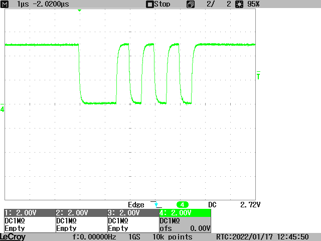

von Falk B. (falk)
Also zumindest schafft der Arduino UNO die 2Mbd, siehe Anhang. Die
Handshakeleitungen sind allerdings nicht verfügbar und bei einem
QFN-Gehäuse auch schlecht per Klingeldraht kontaktierbar.
die CTS leitung soll angeblich nur zum schreiben der disketten benutzt
werden, ich will aber nur lesen.
laut chat/forum sollen die probleme mit 2Mbps beim Arduino UNO eigenen
seriel<->USB nicht sofort auftreten sondern erst nach einigen 1000 bytes
permanenter übertragung.
