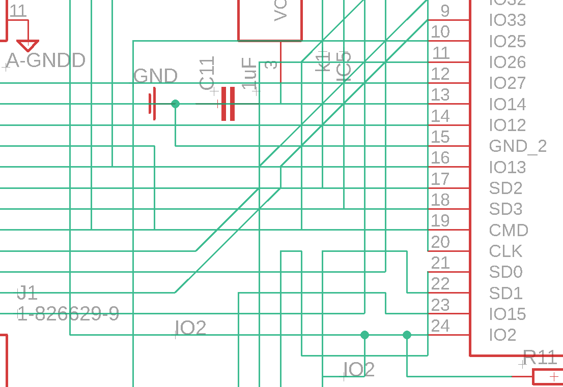

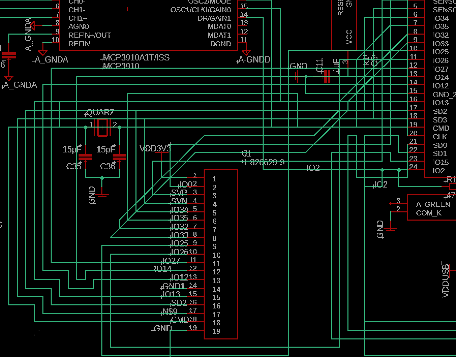

ich habe die Schaltung einer Steckdose mit Eagle erstellt aber weiß
nicht ob es richtig ist !! Kann jemand mir ein Verbesserungsvorschlag
vielleicht zeigen??
Vielen Dank im voraus
Kamwa
von Ghislain Cédric T. (Firma: Hochschule Heilbronn) (kamwa)
so sieht mein Schaltplan aus !!

Der Schaltplan sieht grauenhaft aus. (Die Schaltung selbst habe ich noch
nicht mal angeschaut.)
Wenn dein Ziel war, es möglichst kompliziert aussehen zu lassen:
Glückwunsch, gelungen.
Ein Labyrinth-Suchspiel gehört imho aber eher in eine Fernsehzeitung.
von Johannes S. (Gast)
auf jeden Fall den DRC laufen lassen, der wird eine schön lange Liste
liefern.

Kurz: der "Schaltplan" ist wildes Gekritzel, da blickt keiner durch.

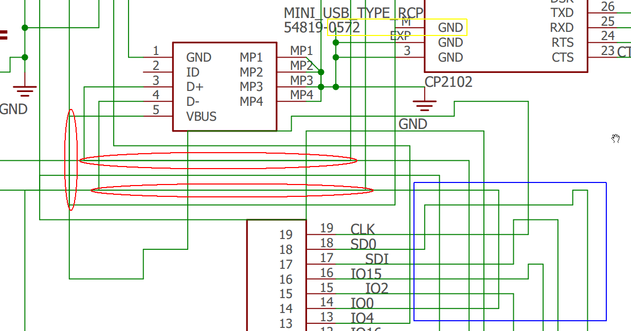

Hast du da mal einen DRC (Design Rules Check) gemacht? Solange der noch
Fehler oder Warnungen generiert, musst du nachbessern. Und sei dir
sicher, du wirst viele Fehler und Warnungen bekommen.
Mal nur ein klitzekleiner Ausschnitt:
- da liegen rot markiert Signale aufeinander
- blau markiert machen die Signale beliebige Schlenker
- und gelb markiert ist ein Versorgungspin nicht angeschlossen
Danach habe ich aufgehört, mir das näher anzuschauen...

Nachdem das ja anscheinend deine Bachelorarbeit werden soll, würde ich
auch empfehlen mit deinem Betreuer über dein Design zu sprechen. Nicht
dass der ganz andere Dinge erwartet, als du umsetzt.
Ansonsten ist der Schaltplan absolut unleserlich, z.B.: fehlen C3 und C2
auch die Kapazitäten...
von Stefan F. (Gast)
Das geht nicht. Der ganze Plan strotzt nur so von Fehlern. Es macht gar
keinen Sinn, hier jeden einzelnen Punkt zu diskutieren.
Jap. Das ganze Ding ist so nicht lesbar und leider nutzlos.
Es ist nicht ersichtlich, was nun miteinander verbunden ist und was
nicht.

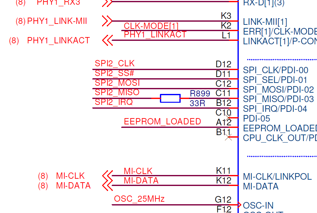

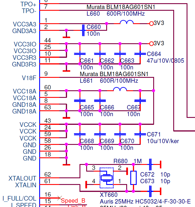

Es gibt zwei übliche Vorgehensweisen, das ganze ein bisschen sauberer zu
gestalten:
1. Net-Labels. Kleine Fähnchen, an denen steht, welche Funktion die
Leitung hat. Fähnchen mit gleichen Namen sind miteinander verbunden. So
wie z.B. die "+3V3". Das geht ganz gut bei unterschiedlichen
Signalnamen, die jeweils an nur 2 oder drei Punkten verbunden sind.
Wenn man es damit übertreibt, leidet aber auch die Lesbarkeit, da man
immer suchen muss, wo das Signal noch hingeht. Kann aber bei kleineren
Dingen sinnvoll sein.

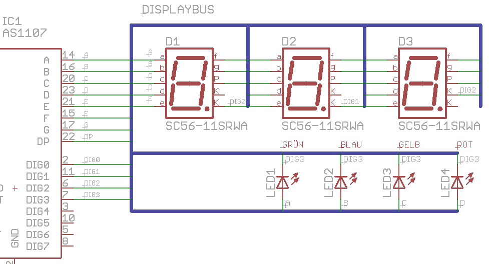

2. Busse. Viele einzelne Signale werden zu einem Bus zusammengefasst und
als eine einzige Linie verlegt, die dann an ihrem Ziel wieder in die
einzelnen Leitungen aufgeteilt wird. Dadurch gehen nicht 20 Leitungen
übers Blatt, sondern nur eine. Die dann auch noch an beliebigen Stellen
beliebige Signale "auskoppeln" kann.

Am einfachsten ist es, sich andere, schön lesbare Schaltpläne
anzuschauen. Und es dann auch so zu machen.

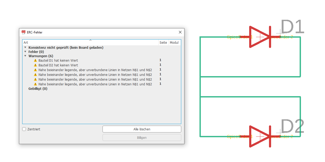

Ähem... der DRC ist hier eher nicht so sehr gefragt, wir sind ja im
Schematic. Da wäre der ERC eher dran. Und der sagt: 13 Fehler und 297
Warnungen. Die rühren zumeist daher, daß mehrere Netzlinien übereinander
gezeichnet wurden. Ist so nicht schön, ist aber kein Fehler. Eagle
arbeitet ja nicht geometriebasiert, sonst wären die betreffenden Netze
An den TO:
Also, Schematic schön machen, so daß es leserlich wird. Und dann den ERC
drüber laufen lassen. Du hast z.B. AGND überschrieben mit GND und GNDA.
Sowas kommt von chaotischer Arbeitsweise wenn es nichr SO gewollt ist.
W.S.

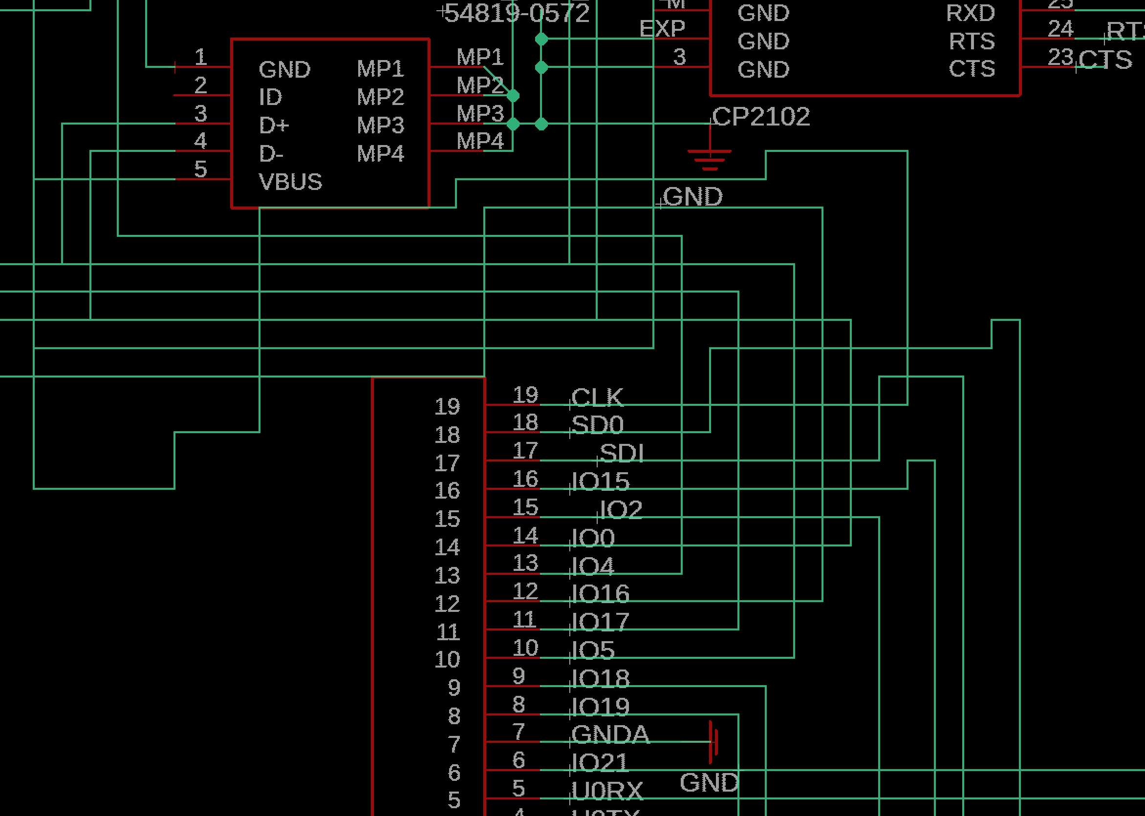

Es gibt viele unterschiedliche GND-Namen und unterschiedliche
GND-Symbole. Ich würde da dringend vorschlagen, durchgängig nur 1 GND zu
verwenden und eine "Trennung" zwischen analog und digital durch
geschickte Platzierung auf der Leiterplatte vorzunehmen.
Jetzt aber nicht auf die Idee kommen, Leiterbahnen nun im 1/20 Zoll
Raster zu verlegen...
BTW: ein Schaltplan darf ruhig auch mehrere Seiten haben.

von W.S. (Gast)
Lothar M. schrieb:
> Naja, EAGLE hat da wohl einen Fehler in der
> Warning/Error-Zuordnungsmatrix.
Nö. Das ist schon korrekt so. Ich hatte ja schon mal geschrieben, daß
Eagle nicht geometriebasiert arbeitet (wie ältlichere EDA), sondern
datenban-basiert. Das bedeutet, daß man im Prinzip so viele Netzlinien
wie einem beliebt übereinander legen kann, vorausgesetzt, es handelt
sich bei den jeweiligen Netzen um verschiedene Netze mit
unterscheidbarem Namen.

ERC-Matrix. Denn EAGLE ist ein grafischer Layouteditor. Da möchte ich
grafisch eineindeutig lesbare Schaltpläne haben, die auf allen
üblichen Ausgabemedien (incl. Druck als PDF und auf Papier) den üblichen
"Design Regeln" entsprechen.
Und ich möchte eben nicht nur grafisch visualisierte Netzlisten, wo man
auch 20 Leitungen allesamt aufeinander legen kann und dann sagt: "das
Tool weiß dann schon was Sache ist".
W.S. schrieb:
> Da wäre der ERC eher dran. Und der sagt: 13 Fehler und 297 Warnungen.
[X] treat warnings as errors
von Max M. (Gast)
Lothar M. schrieb:
> lesbare Schaltpläne
Der Sinn von Schaltplänen.
Wenn ich 2000 Zeilen unleserlichen Spaghetticode zusammenwurste mag das
ja auch irgendwie funktionieren, aber niemand wird das je wieder warten
können oder auch nur motiviert sein mir bei Problemen zu helfen.
W.S. schrieb:
> Aber an so einem praktischen Beispiel sieht man mal wieder, daß Leute,
> die an altbackene EDA gewöhnt sind, da eher einen Fehler bei Eagle sehen
> als daß sie das Manko bei besagten altbackenen Programmen sehen.
Und an diesem praktischen Beispiel sieht man wieder das Leute die sich
über jeden Punkt und jedes Komma bei Kicad aufregen, sich zu keiner
Argumentation zu schade sind wenn es darum geht offensichtliche
Schwächen von Eagle als fortschrittliches Feature zu verkaufen.
Max M. schrieb:
> sich zu keiner
Ich weiß nicht, ob es darum geht.
Wie beim Spaghetticode auch obliegt es mir als Zeichner oder
Programmierer, meine Arbeit möglichst sauber und gemäß einiger
Konventionen auszuführen.
Code kann funktionieren, komplett ohne Warnungen, aber trotzdem nicht
leserlich und verständlich sein. Und ich weiß nicht, ob ein Tool
überprüfen sollte oder gar kann, ob ich verständlichen Code schreibe,
der sich an Konventionen (nicht Regeln) hält.
So ist es bei EAGLE und dem Schaltplan doch auch. EAGLE warnt davor,
dass Leitungen nahe beieinander oder aufeinander liegen. Auch fehlende
Junctions werden als Warnung angezeigt (wobei man die Zeiten, in denen
man Junctions noch von Hand setzen musste auch schon laaange vorbei
sind).
Funktional sind fehlende Junctions und übereinanderliegende Linien kein
Error, denn intern kann EAGLE sie noch auseinanderhalten und auch das
Board würde richtig werden.
Ich als Benutzer habe jedoch keine Kontrollmöglichkeit, um zu sehen, was
nun wirklich im EAGLE-Hintergrund verbunden ist und was nicht. Wenn eine
Junction an einer Kreuzung fehlt, wo eine Verbindung sein könnte, kann
das heißen, die Verbindung ist vorhanden oder auch nicht. Ich kann es
auf dem Plan alleine nicht erkennen.
EAGLE und auch kein anderes Programm kann aber wissen, was verbunden
gehört und was sich der Zeichner bei seinem Erguss gedacht hat. Deshalb
kann EAGLE nur davor warnen, dass eine Situation zu Problemen führen
KANN.
Ob man diese Warnungen dann behandelt und man möchte, dass am Ende auch
für einen selber etwas Lesbares und Eindeutiges bei rum kommt, muss der
Benutzer selber entscheiden. Es ist seine Pflicht, verständliche und
lesbare Dokumente zu erstellen. Nicht für andere, aber für einen selber.
Denn dann kann man selber Fehler überhaupt erst erkennen.
Ich möchte die Möglichkeit, dass EAGLE dieses Chaos zulässt, nicht als
Feature verkaufen. Und ich denke auch nicht, dass es eine Schwäche ist.
Ich denke nur einfach, dass die Warnungen eine Lösung sind, indem man
die Verantwortung des Handelns an den Benutzer übergibt.
Altium verfolgt eine andere Strategie und ist etwas konsequenter. Alles,
was übereinander liegt, ist automatisch miteinander verbunden (wenn auch
dieses Verhalten sicherlich irgendwo in den tiefsten Optionen
einstellbar ist). Dafür bietet Altium etwas, das ich mir auch für EAGLE
wünschen würde und das auch diesem Projekt hier helfen würde: Ein
kleiner Buckel bei sich kreuzenden aber nicht verbundenen Leitungen
(zweiter Screenshot). Ich finde, das trägt sehr zur Identifizierung von
ungewollten Verbindungen bei.

von Anselm 6. (anselm68)
Ein Bus macht es deutlich besser zu lesen.
Anselm
von Falk B. (falk)
Ja. Aber wenn schon, dann richtig, mit schrägen Anzapfungen. Und die
LEDs würde ich auch nicht "kopfüber" zeichnen, sondern in "Normallage",
oben Anode, unten Kathode.
von W.S. (Gast)
Lothar M. schrieb:
> Nein, es ist kein Fehler von EAGLE, sondern ein Fehler in dessen
Äh, nee. Diese Darstellungsweise hast du von Orcad aus den 1980ern. Die
Schräge sollte dabei andeuten, woher/wohin der Datenfluß auf dem Bus
geht. Ich empfinde so etwas nicht als "richtig". Viel lieber sehe ich an
so einer Anzapfung ein Label, woraus ich erkennen kann, um welches der
Bussignale es sich handelt. Das ist viel wichtiger.
W.S.
von Max M. (Gast)
W.S. schrieb:
> Äh, nee.
Äh, doch.
Worin unterscheidet sich sonst eine Leiterbahn die den Bus kreuzt von
zwei Busleitungen die links und rechts abgehen?

von Uwe B. (uwebre)
W.S. schrieb:
Wäre das schlimm? Mit Orcad SDT konnte man schöne und übersichtliche
Schaltpläne zeichnen.
> Die Schräge sollte dabei andeuten, woher/wohin der Datenfluß auf dem Bus
> geht.
Nein, es zeigt daß ein Signal im Bus geführt wird, ohne Wertung der
(Fluß-) Richtung. Man kann das deutlich von einer Verbindung
unterscheiden welche einfach nur den Bus kreuzt.
Geht ja wohl garnicht anders. Fehlen übrigens teilweise in Ansemlms
Werk.
Bei vielen Schaltplänen der Generation "Einfach Anzuwendender Grafischer
Layout Editor"  und besonders der Generation Arduino bekommt man bei
Anschauen Brechreiz weil lieblos dahingemalt.
Uwe
In einem Bus sollten dann aber nur "gleichwertige" Signale sein.
Sprich: ich hätte da 2 Busse gemacht.
Einen für die Segmente und einen für die Stellen. Denn jetzt sieht es
optisch so aus, als ob die LEDs irgendwie "kurzgeschlossen" wären und
man muss eben erst nochmal "genau nachlesen", wie das gemeint ist.

@TO:
Du willst eine Schaltsteckdode bauen?
Wozu dann der ESP82? Dafür reicht der ESP8266 vollkommen aus, es sei
denn du hast spezielle Anforderungen (z.B. Webserver über HTTPs).
Und wofür der Seriell-zu-USB-Converter? Wenn das Gerät mal fertig gebaut
ist, brauchst du den im Grunde nicht mehr, oder?
Leg die seriellen Pins auf einen Header. Da steckst du dann bei bei
Bedarf den seriell-zu-USB-Wandler an. Firmware-Updates würde ich via OTA
machen.
Zu mal ich in deinem Schaltplan auch keine galvanische Trennung sehe,
was zum einen den gleichzeitigen Betrieb am Netz und angestecktem USB
VERBIETET und zum anderen bei Berührung des USB im Betrieb
LEBENSGEFÄHRLICH sein kann.
Auch für deine Erfassung von Strom/Spannung gibt es einfacherere
Lösungen, z.B. den BLE089. Der enthält alles, was du dafür brauchst bis
auf den Shunt und ist einfach auszuwerten.
Und dann vermisse ich auch eine Schaltstufe mit Relais  Triac  SSR für
die Last...
Und wofür diese Header/Pfostenleisten?
Über die Unzulänglichkeiten im Schaltplan wurde ja bereits gesprochen.
von Thomas Z. (usbman)
Ich hab den Plan mal in Eagle geladen und etwas an den Netzen gezogen.
Nicht näher betrachtet habe ich ob das alles so einen Sinn ergibt.
1: Der Quarz ist kurzgeschlossen
2. Netz CMD an J1 hängt in der Luft
3. Q1 + Q4 da sind Netze miteinander verbunden (Kollektor)
4. Die Schutzschaltung um den VDR + Dioden
5. Die verschiedenen GND sind ein einziges Durcheinander
6. Beschaltung LDO da hängt VBUS dran diese Netz ist komplett verkorkst
<show>
Schau dir einfach mal was bei <show GND> leuchtet und was nicht. Das
Gleiche gilt übrigens bei den verschiedene VCC Symbolen.
Ich sehe übrigens nicht wie du den Schaltplan noch mal in vernünftige
Form bringen kannst. Sobald du anfängst da Bauteile zu verschieben wirst
du jede Menge Kurzschlüsse produzieren.
Insgesamt  solltest viel mehr Luft lassen oder das Ding auf mehrere
Seiten aufteilen.

von Falk B. (falk)
Dagegen gibt es ein probates Mittel. Alles löschen und komplett NEU
anfangen. Er ist Student und will was lernen. Hier hat er die optimale
Gelegenheit dazu.
Dabei kann er auch den anderen Unfug korrigieren. Ein Transistor hat ein
entsprechendes Symbol, kein Rechteck mit drei Anschlüssen und BCE. Die
gibt auch schon fertig in den Eagle-Bibliotheken.

von Gustl B. (-gb-)
So, habe etwas aufgeräumt. Wenn man die Signalanordnung an den Headern
etwas umsortiert, dann kommt man auch im Layout ohne viele Kreuzungen
aus.
Ja leider waren/sind im Schaltplan auch einige Fehler. Dieses ganze
Knäul aus den Signalen EN und IO2 am Reset Ausgang ... nun, ich habe da
3 unverbundene Netze draus gemacht. Das muss der TO eben so verknoten
wie er will. Unten links das Konstrukt ist unangetastet. Aber was soll
das beide Anschlüsse eines Cs miteinender zu verbinden?!
Egal ... viel Spaß damit.

Falk B. schrieb:
> Und vor allem DUUUU räumst auf?
Da hast du die letzten Jahre einiges verpasst. Ich habe hier schon ganze
Layouts völlig gratis erstellt. Und zwar aus Spaß an der Freude.
Was mich ja mal interessieren würde - auch das hatte ich an anderer
Stelle schon mal geschrieben - wäre hier im Forum ein gemeinsames
Projekt um zu lernen. Also Die Funktion wird vorgegeben, die Bauteile,
die PCB Designrules. Und dann darf jeder Schaltplan und Layout
einreichen und es wird drüber diskutiert.
Das fände ich gut. Denn dann würde ich auch mal sehen wie das Profis
machen. Und eben auch wie das die Leute machen die hier nur Profi
spielen.
Wenn ich mich umgucke was es an fertigen Produkten zu kaufen gibt - auch
in hoher Stückzahl und offensichtlich gut genug um verkauft zu werden,
dann gibt es da enorme Schwankungen. Bezüglich Bauteilanordnungen,
Layoutregeln, ... und genauso bei Schaltplänen. Da findet man
Schaltpläne die irre kompliziert aussehen, und dann welche die fast nur
mit Labeln arbeiten - beide von Profis.
Das ein Stück weit eben künstlerische Freiheit, solange ich das als
Hobby mache oder sonst wie unbezahlt werde ich das so machen wie ich
will und wie ich damit gut zurecht komme.

Nun, dann muss ich ausholen und mal erklären wieso ich Schaltpläne so
zeichne wie ich sie zeichne:
1. Ich habe nur endlich Zeit.
2. Wegen 1. versuche ich so oft wie möglich Blöcke die schon getestet
sind wieder zu verwenden.
3. Damit ich Blöcke gut wiederverwenden kann sollten die abgeschlossen
sein. Also wowas wie ein IC, Spule, zwei Kondensatoren, zwei Widerstände
kann schon ein in sich funktionierender DCDC Block sein.
4. Steckverbinder (wie auch hier beim TO) oder sonst wie viele Signale
von A nach B haben aus meiner Sicht keinen Platz im Schaltplan verdient,
das ist Verschwendung und stört nur wenn man die Bauteile anders
anordnen will. Dafür wurden Labels erfunden. Wenn man RAM ein einen FPGA
anschließt, einen parallelen Bus an einen Steckverbinder, ... da nehme
ich sehr gerne Labels.
5. Wieso nehme ich keine Frames oder mehrere Schaltplanseiten?
Die Zeiten des toten Baumes sind vorbei. Ich will auch nicht blättern
müssen. Diese Beschränkung auf ein rechteckiges Format wie A4 oder A3
ist künstlich, nicht notwendig und einzig und alleine dem toten Baume
geschuldet.
Das Mausrad wurde erfunden, man kann sehr leicht hinein und heraus
zoomen. Ich finde es also übersichtlicher auf einer einzigen
Schaltplanseite alle Baugruppen zu platzieren.
Ja, das sieht nicht hybsch aus, stimmt. Ich hatte Kunst LK und finde das
nicht schön. Aber die Benutzerfreundlichkeit überwiegt. Wenn ich
irgendwo ein Signal markiere sehe ich sofort wo das noch überall
farblich herforgehoben wird.
6. Anordnung von Bezeichnungen und Werten ist mir ziemlich egal. Ob das
jetzt C5 oder C8 ist, das ist mir egal. Und auch wo genau das steht.
Wenn ich so weit hineinzoome, dass ich diesen Kondensator sehen kann,
dann will ich auch schnell Wert und Name lesen können, aber ob das
unten, oben, links, rechts, ... steht, egal. Muss auch nicht irgendwie
bündig sein.
7. Wegen 1. ist es leider so, dass jede Zeit die ins Aufhybschen
verwendet wird leider nicht die die Qualität der Schaltung fließt. Wenn
ich hier also eine Stunde lang Labels zurechtrücke, dann kann ich in der
Stunde schon keine Datenblätter lesen, Code schreiben, bestücken,
Schaltplan Korrektur lesen.
Trotzdem habe ich das für meine nächsten beiden Platinen mal gemacht und
auch gestoppt wie lange das dauert. Ja, sieht deutlich aufgeräumter aus,
hat mich aber jeweils einen Abend gekostet. Ich weiß nicht ob es mir das
Wert ist.
So noch zwei aus meiner sich schöne Schaltpläne aber eben mit irre
vielen Labels:
>vielen Labels:
Beides einfach nur abschreckend!
MfG Spess
von Uwe B. (uwebre)
> vielen Labels:
Das sind keine Schaltpläne, das ist dahingerotzt um Netzlisten für das
Layout zu generieren.
Kein Mensch kann daraus Zusammenhänge und Funktion ableiten.
Möglicherweise ist das allerdings auch weder erforderlich noch gewollt.
Ein Problem ist daß die Genreration Arduino solche Werke offensichtlich
cool findet und sich daran orientiert...
Und nun suchen wir mal wo das Label XADC1V8 noch so aufliegt.
Uwe
Nein, das ist nicht Generation Arduino. Guck dir gerne mal viele
Schaltpläne von den unterschiedlichsten Herstellern an. Sobald da viele
ICs mit vielen Pins verbaut werden sehen Schaltpläne so aus.
Ich würde eher sagen die Schaltpläne sahen früher so anders aus, weil
das mehr einzelne Bauteile waren oder die Bauteile noch nicht so viele
Funktionen eingebaut hatten. Da wurden eben großteils R C L und einzelne
Gatter verbaut. Die Zeiten sind vorbei. Da setzt man ein SoC hin, einen
FPGA, DRAM, Steckverbinder mit irre vielen Pins, ... das macht schlicht
keinen Sinn alle Leitungen einzeln zu verbinden. Die Integrationsdichte
hat krass zugenommen.

Hier mal ein Beispiel von mir. Innerhalb einer Seite Busse, außerhalb
Labels.
Beitrag "Re: "Unwichtige" Fragen für die Schaltplan-Optik"

von Gustl B. (-gb-)
> Labels.
Was mir nicht gefällt sind Busse, denn die brauchen viel Platz im
Schaltplan und bieten aus meiner Sicht keinen Vorteil.
Ich klicke auf ein Signal und sehe sofort farblich hervorgehoben wo das
überall noch vorkommt. Da will ich keinen Bus nachverfolgen müssen.
Hat aber seine Berechtigung wenn das ausgedruckt werden soll.
Dann ist unklar wo die Cs angeschlossen werden sollen. Klar, kann man
sich denken, aber vielleicht will der Designer an einen IC kein C an
einen anderen IC dafür mehrere.
Masse und Versorgung würde ich nur nach unten oder oben zeigen lassen
und nicht zur Seite. Ist aber Geschmackssache.
Sonst sieht der Schaltplan jedenfalls optisch schön aufgeräumt aus. Ein
paar Kreuzungen könnte man vielleicht noch vermeiden, die Auffächerung
für die Label müsste nicht sein wenn man deren Größe auf 0.5 stellt
statt dem 0.7 das der Default ist. Sind aber Kleinigkeiten. Für einen
Schaltplan den man auch ausdruckt gefällt er mir.

von Falk B. (falk)
Gustl B. schrieb:
>> Labels.
Im CAD-SYSTEM! Aber nicht im PDF oder gar auf Papier! Auch wenn Papier
sicher nicht mehr das zentrale Trägermedium ist, so sind viele Methoden,
die dafür entwickelt worden immer noch sinnvoll! Und nein, man hat nicht
immer das CAD-System zur Verfügung, mit welchem die Schaltpläne erstellt
wurden sind. Will man auch nicht. Braucht man in den meisten Fällen auch
nicht.
Das ist keine Information, die im Schaltplan untergebracht wird, schon
gar nicht bei großen Designs mit hunderten Entkoppelkondensatoren. Dafür
gibt es extra Dokumente.
Geht manchmal nicht anders bzw. erzeugt die die optimale Ausrichtung
dann mehr Chaos.
Das war das Ziel.

Falk B. schrieb:
Z.B. wenn ein relativ kleines Bauteil mit 64 Pins schon mal 4
entkoppelte Versorgungsspannungen braucht und 1 davon sogar selbst
erzeugt.
> erzeugt.
Ich schreibe nur die Nennwerte der Bauteile, erst recht der passiven, in
den Schaltplan. Also z.B. bei C664 nur 47u. Spannungsfestigkeit und
Bauform stehen in der Stückliste. Ebenso bei den Ferritperlen, Quarz
etc.
von Bauform B. (bauformb)
Und schon garnicht Hersteller- oder gar Bestellnummern! Die ändern sich
doch inzwischen fast täglich.
Für "normale" durchschnittliche "Bauteile ohne nähere Angaben" steht das
auf dem Deckblatt. Aber wenn ich mir bei der Bauteilauswahl was
"gedacht" habe, dann kommt das in den Schaltplan. Dann ist es an der
Stelle, die für sich allein die Referenz für das Design ist.
