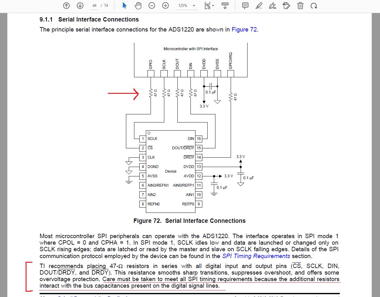

Wie im Bild zu sehen ist, das Datenblatt des AD-Wandlers ADS1220
empfiehlt einen 47R Widerstand vor den digitalen Eingängen (SPI) und
schreibt danach einen Hinweis, den ich nicht gut verstanden habe. Könnte
mir bitte jemand etwas genauer erklären, was mit den letzten zwei Zeilen
gemeint ist bzw. was soll ich da beachten?
Vielen Dank.

Sebastian R. schrieb:
> Flanken verschleifen (Slope Control) ist gut, um Störungen vorzubeugen.
> Man sollte es mit den Widerständen in Serie aber nicht übertreiben,
> damit's nicht zu rund wird und die Timings nicht mehr eingehalten
> werden.
Das heißt, bei 47 Ohm bin ich noch auf der sicheren Seite und muss mich
um nichts weiteres kümmern?

Naja, wenn gleich das schon irgendwie stimmt, sind diese Widerstände
nicht zwingend. Die wirken bestenfalls dann, wenn man längere Leitungen
zwischen uC und ADC hat. Lang im Sinne von Wellenwiderstand. Aber
WENN man das schon so macht, müssen die Widerstände von DOUT/DRDY und
DRDY an den ADC!
Nein, es heißt, dass du die Leitungskapazität im Blick behalten sollst,
damit die Timing Anforderungen nicht verletzt werden.
