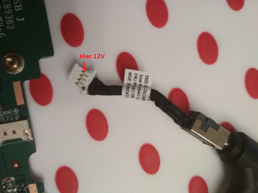

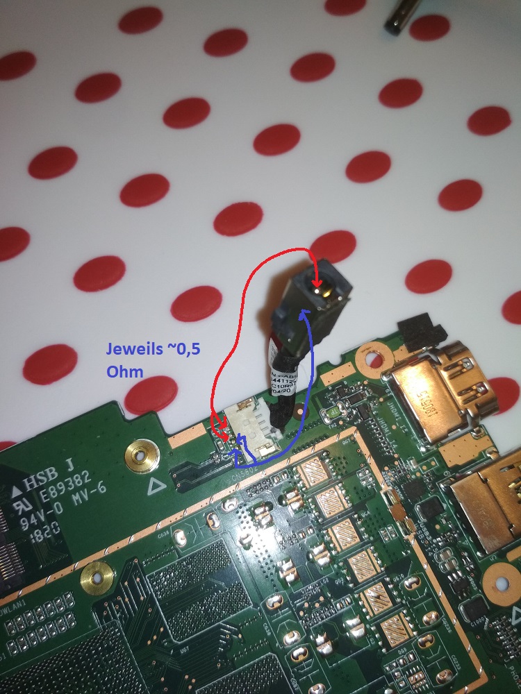

ich habe folgendes Problem: Laptop meiner Freundin ging plötzlich aus
und dann nicht mehr an.
Ich habe für sie die Festplatte ausgebaut, Daten gesichert etc. und dann
das Teil zerlegt, bzw. das Mainboard ausgebaut. Rein optisch sieht alles
gut aus, ich konnte zumindest keine defekten Bauteile erkennen.

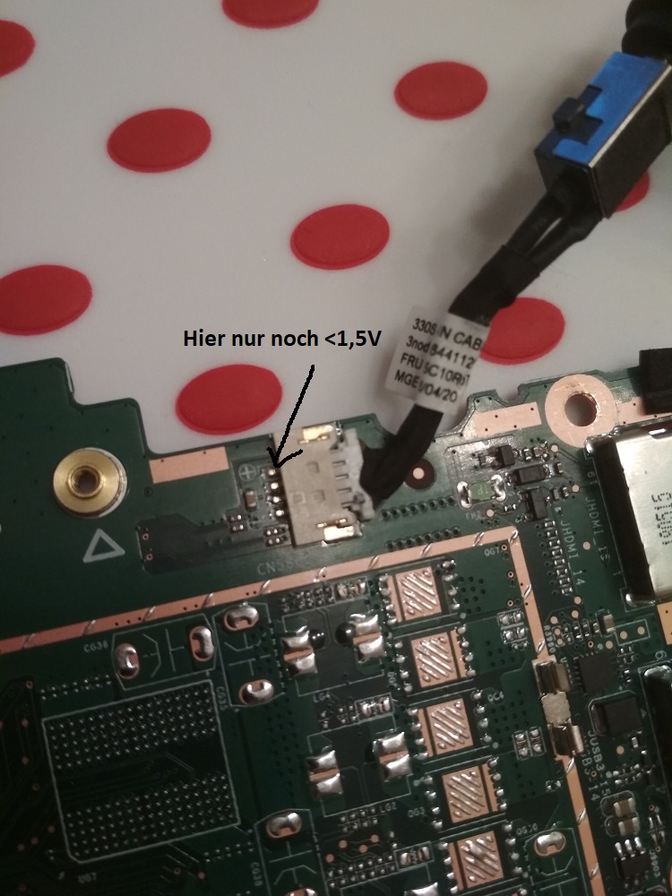

Dann habe ich angefangen mit dem Multimeter zu messen. Schnell stellte
ich fest, dass direkt nach dem Stromanschluss für's Mainboard kaum noch
Spannung vorliegt (schwankend zw. 0,5 und 1,5 V  gemessen). Am Stecker
selbst sind es aber noch 20 V (siehe Bilder).
Ist meine Schlussfolgerung richtig, dass dies bedeutet, dass ein
Kurzschluss vorliegt? Und kann man daraus auch schlussfolgern, dass
dieser in weißen Stecker liegt oder könnte er auch wo anders sein?
Ich hoffe hier gibt es jemanden der mir weiterhelfen kann. Kenne mich
bisher leider noch nicht so gut aus.
Viele Grüße,
Heiko
PS: Laptop ist ein Lenovo ideapad 330S-KBL-15
(Firma: Chipwerkstatt) #6947901
Nicht unbedingt.
Es kann sein, daas die Buchse vom Stromstecker am Lappi
kontaktschwierigkeiten hat.

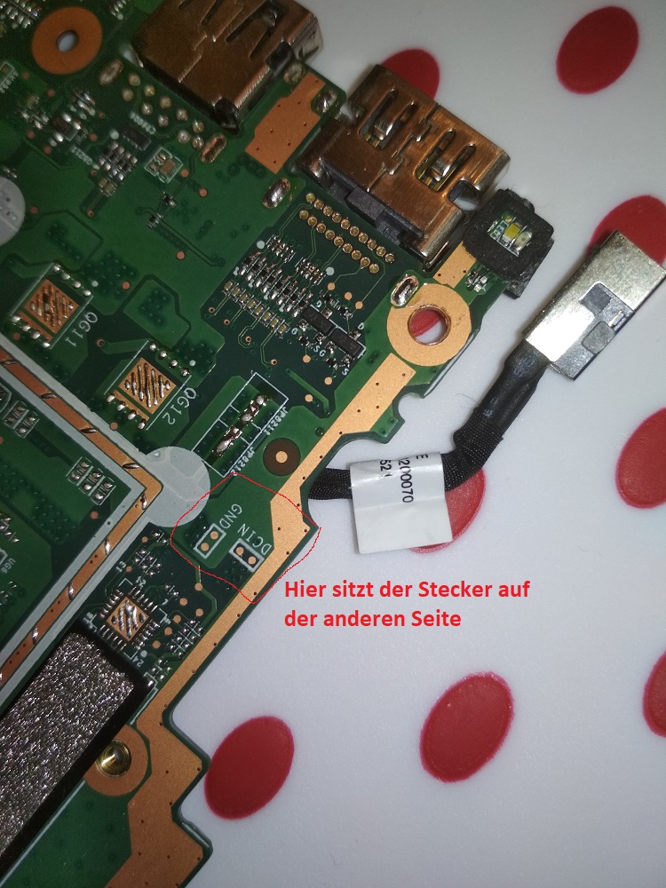

da ist vermutlich ein Kerko hochgegangen. Zeige mal den Bereich des
Steckers auf der anderen Seite. Zur Fehlersuche brauchst du ein Labor
Nt.

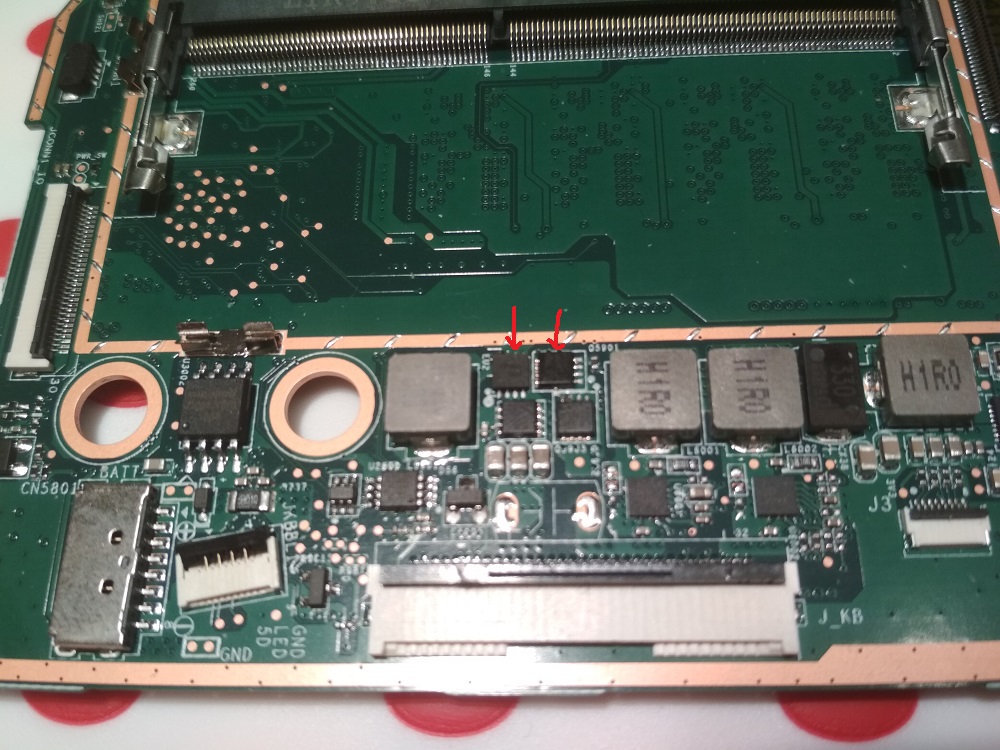

OP #6947931
Vielen Dank erstmal für die schnellen Antworten und Tipps!
Thomas S. schrieb:
> Dann mess doch den ohmschen Wert von Pin auf der Platine bis zur Buchse.
Sind ca. 0,5 Ohm zu allen Pins
Hab mal ein Foto gemacht.

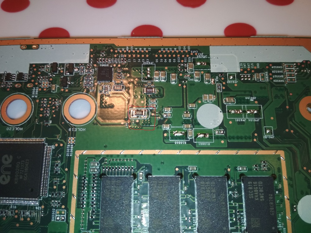

Thomas Z. schrieb:
> Versuche rauszubekommen
> ob was warm wird.

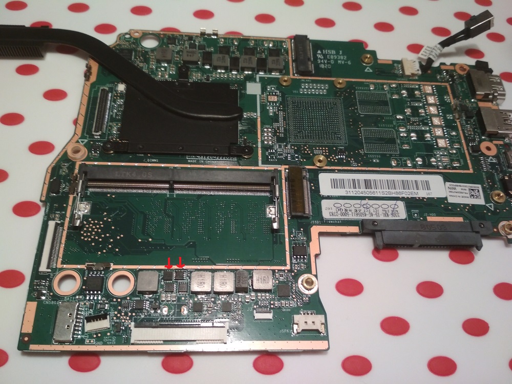

Tatsächlich habe ich zwei Bauteile am anderen Ende der Platine gefunden,
die heiß werden (siehe Bilder). Der Text auf dem linken ist nur schwer
zu entziffern aber ich glaube da steht "N4 AUF 1T0A02" und auf dem
rechten steht L8VUF 2T1F04"
#6947949
miss den Widerstand über den 3 dicken Kerkos. Das die Fets heiß werden
solltest erst mal ignorieren, das dürfte ein Folgeproblem sein. Wenn ich
richtig liege hast du über den Kerkos 0 Ohm.
Lies mal hier Beitrag "Acer Nitro 5 startet und lädt nicht" da war
auch ein Kerko die eigentliche Ursache die dann letztendlich FETs
gerissen hat weil da ein leistungsfähiges NT dran war.
OP #6950094
also die drei ahben jeweils ca 0,6 Ohm

Gast #6950166
Hier hat jemand Schaltpläne zur Lenovo 330S Serie gepostet.
https://www.badcaps.net/forum/showthread.php?t=79800
Von der Buchse ausgehend bis zum Fehler durcharbeiten.
Auf S58 gehts los.
Und siehe da, das Teil hat eine elektronische Sicherung.
Q5901, Q5902 dürfen warm werden wenn die gerade einen weiter hinten
liegenden Kurzschluss absichern.
Schau was an +VSYS rauskommt.
Meine ersten Kanditaten für Kurzschlüsse wären EU2 und Q5903.

#6954637
Da du an den 3 Kerkos das auch 0.6 Ohm hast liegt die Vermutung nahe
dass diese am Stromeingang hängen. Dort misst du ja das Gleiche.
Meine Vermutung ist halt dass hinter den Mosfets die warm werden ein
Schluss ist. Du hast ja die Schaltpläne, ich hab die nicht und werd mich
da auch nicht anmelden um die runterzuladen, da musst du also selbst
durch. Es ist ja dein Laptop also musst du liefern.

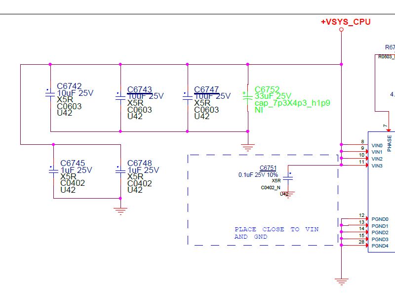

Mir ist es mittlerweile gelungen den Kurzschluss zu finden. Dieser lag
wirklich bei einem Kerko und zwar C6743. Ich habe diesen herausgenommen
und der Kurzschluss ist weg.
Jetzt frage ich mich, ob ich die Platine so benutzen kann oder ob ich
einen neuen Kerko einlöten muss? Es handelt sich um einen Kerko, der mit
mehreren weiteren parallel geschalten ist (siehe Schaltplanausschnitt im
Bild).
Was würde passieren wenn das Bauteil einfach fehlen würde und weshalb
sind die da parallel geschalten?
#6971479
Heiko R. schrieb:
> der mit mehreren weiteren
Parallel.
In reihe wäre Kondensator an Kondensator und nicht alle Kondensatoren
einseitig auf Masse und mit der anderen Seite auf +VSYS_CPU.
Das sind insgesamt also (Parallel addiert sich die Kapazität, in reihe
wird sie geringer. )
https://www.elektronik-kompendium.de/sites/slt/1006081.htm
65uF gibt es nicht immer mit passenden Werten (ESR zb.) als Bauteil,
daher wird oft durch Parallel und reihenschaltung der passende Wert
"Kreiert", eben mit passenden Eigenschaften.
Gast #6971593
Ich weiß jetzt nicht, wo diese Kondis wirklich sitzen. Aber wenn das der
100 uF ist, und dann wirklich nebenan ein weiterer 100 uF sitzt, sollte
das zumindest für Versuche gehen. Es aber sein, dass das Board abstürzt.
Aber das wäre sekundär. Aber ein Kerko mit 100uF 25V? Seltsam. das
sollte eher ein Oscon, o.ä. sein.
Gast #6971611
PC-Freak schrieb:
> 100 uF
10uF/25V im 0603. Viel mehr geht in 0603 noch nicht.
Wahrscheinlich nix, aber die puffern die Spannung dicht am IC ab um die
Impedanz der Zuleitung 'unsichtbar' zu machen.
Deswegen gibts so viele verteilte Kondensatoren.
Setz das größte ein das Du hast. Auch 100nF sind besser als nix und Du
willst Dich später ja nicht über merkwürdige Abstürze wundern müssen.
Die 10uF/25V in 0603 bekommst Du gerade nur bei Mouser / Digikey.
Conrad, Reichelt, TME, wo auch Private bestellen können, ist das Angebot
ziemlich Mau.
Sonst kauf das größte was Du mit 25V bekommen kannst.
Zur Not bekommt man auch einen 0805 noch auf 0603 gepfriemelt.
Auch zwei Kondensatoren übereinander bekommt man hin.

Heiko R. schrieb:
> Schnell stellte
Das sind völlig unerklärliche Werte. Du hast beide Leitungen gemessen
und sagst die haben jeweils 0,5Ohm vom Stecker bis zur Platine. Bei 19V
Spannungsdifferenz müssten da 19A fließen was bei 20V 380W entspricht.
Ich glaube kaum, dass dein Netzteil das überhaupt schaffen würde. Bleibt
nur eine Erklärung: Du misst Mist!

OP #6972281
Max M. schrieb:
> Lass Dich nicht verunsichern.
> Bei der Fehlersuche hat Dir kaum einer gute Tipps gegen können.
> Jetzt wo Du den Fehler gefunden hast und die Fragestellung einfach ist,
> kommen die ganzen Bedenkenträger die sich gegenseiting übertreffen in
> ihren fachlichen Expertisen ohne je in den Schaltplan geschaut zu haben
> oder sowas mal selber designed zu haben.
> Das ist hier immer so und das fängt gerade erst an.
> Je trivialer die Frage umso verbissener wird hier aufenander
> eingedroschen und ich vermute dieser Thread driftet sehr bald in absurde
> Schlagabtausche ab.
Gut vorausgesagt, haha
Wobei sich dabei natürlich auch die Frage nach dem Henne/Ei Prinzip
stellt ;)
Wäre ich denn mit diesem Teil richtig? Ich frage lieber nochmal nach um
sicher zu gehen
https://www.mouser.de/ProductDetail/Murata-Electronics/GRM188R61E106KA73J?qs=5aG0NVq1C4xEV8YyiSS7mg%3D%3D
OP #6972351
Ja ich hatte schon conrad/reichelt geschaut, aber das Bauteil nur bei
mouser gefunden.
Ich habe nochmal einen Blick in den Schaltplan geworfen und mir die
verschiendenen Kondensatoren zwischen VSYS_CPU und Masse angeschaut. Da
sind über den Schaltplan hinweg Kondensatoren mit insgesamt >250 µF
parallel geschaltet. Da die Bauteile eh eine Fehlertoleranz von 10-20%
haben fallen die 10 µF wohl nicht so ins Gewicht. Daher werde ich es
wohl erstmal so versuchen.
Vielen Dank nochmal an alle, die mir geholfen haben!
