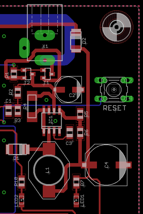

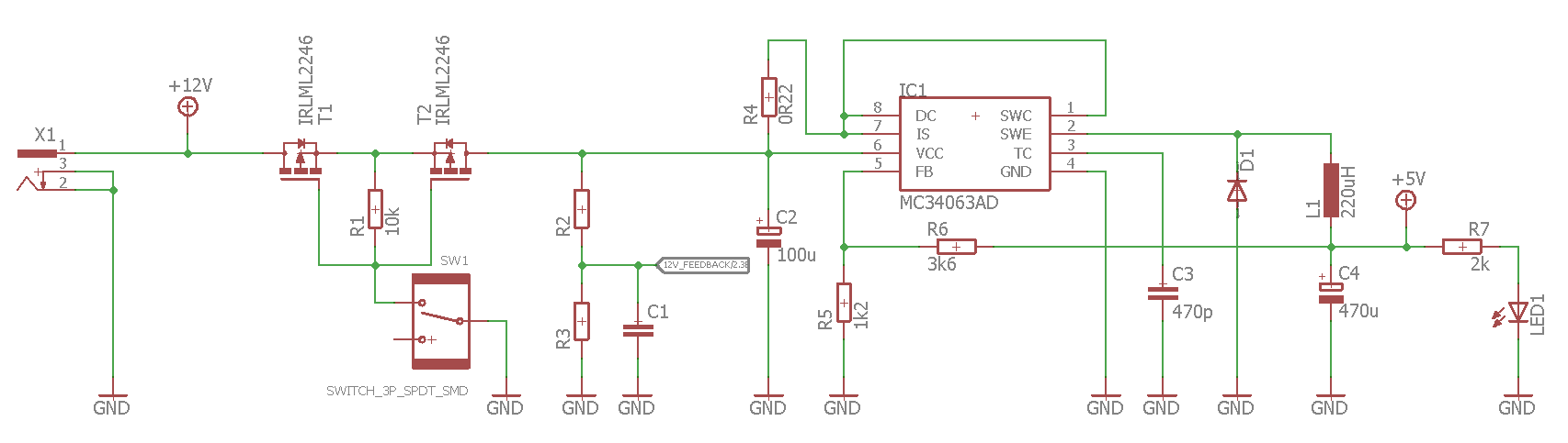

Schematic und PCB Layout sind als Bilder dem Beitrag angehängt.
Mit den Widerständen R5 und R6 ergibt nach der Formel aus dem Datenblatt
Vout = 1.25 * (1+R2/R1)
eine Ausgangsspannung von Vout = 5V (natürlich gerechnet mit R5 und R6).

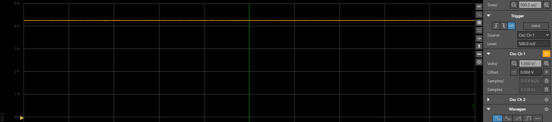

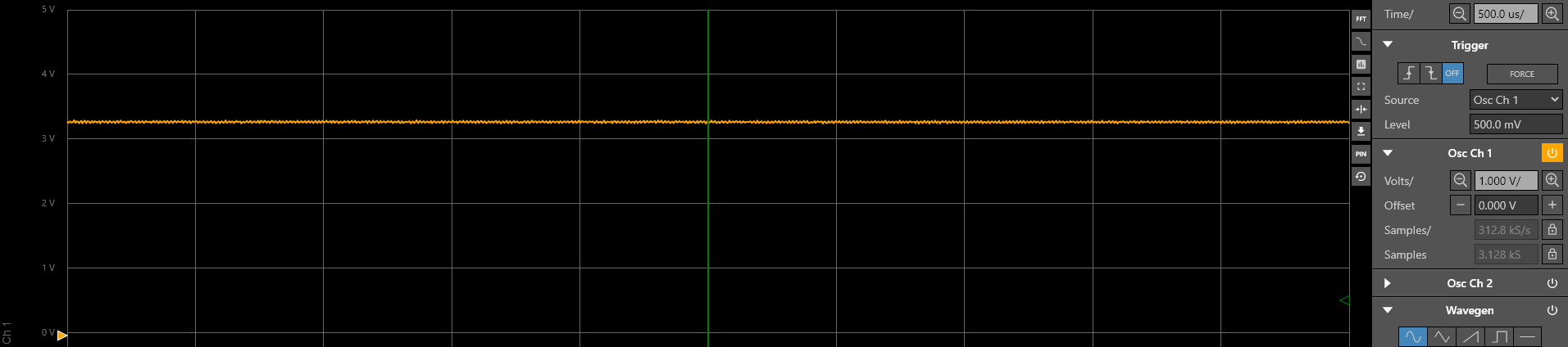

Wenn ich die Schaltung allerdings teste und lediglich die LED als Last
vorhanden ist, messe ich eine Ausgangsspannung von nur ~4,3V. Bei einer
Last von ca. 100mA, fällt die Ausgangsspannung des Schaltreglers auf
~3,4V ab und der MC34063 wird sehr sehr warm, sodass man ihn nicht mehr
anfassen kann/sollte.
Die Messungen der Ausgangsspannung sind ebenfalls dem Beitrag angehängt.

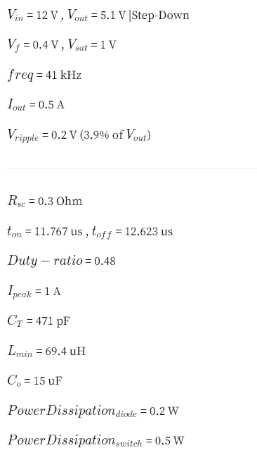

 3. Wie ist das Verhältnis zwischen Switching-Frequenz und Spule? Darf
die Spule nur eine max. Induktivität haben, wenn die Switching-Frequenz
so und so hoch ist. Online-Rechner (z.B.
https://observablehq.com/@sharow/mc34063-step-up-step-down-calculator)
bzgl. den MC34063 habe ich bemüht. Bei einer Kapazität von 470pF für C3
kommt laut Rechner eine Frequenz von 41 kHz raus (siehe Screenshot vom
Rechner). Die Induktivität wird mit diesem Fall nur ca. 70uH angegeben.
Ist die Verwendung von 220uH da nicht im Rahmen oder passt das nicht
mehr?

von (prx) A. K. (prx)
Die Spule kann maximal 0,85A verkraften, kriegt aber durch R2 maximal
1,5A ab und geht in Sättigung. Den Rest verheizt der MC34063A.
http://www.nomad.ee/micros/mc34063a/index.shtml
von ArnoR (Gast)
Den Abschaltwert des MC34063 auf 1,36A einstellen und dann nur eine
0,85A-Drossel einbauen, ist keine so gute Idee.

von _Gast (Gast)
Hm,
komisches Layout!
Zeichne mal die Strompfade ein (Laden, Freilauf, Entladen) und überlege
dir warum das nicht so schön ist. (Suche im Internet nach Lothar Miller)
Warum drängt sich alles oben beim Stecker?
Warum geht die Reset Leitung durch den Schaltregler?
Leiterbahnen unter D1?
Wenn messen, dann wäre der Schaltknoten an SWE interessant.
Aber Vorsicht, richtig messen mit Massefeder direkt an Taskopf.
Ich hatte das auf das falsche Bild bezogen. In deiner Schaltung ist es
R4, wird sonst oft Rsc genannt.
> Interessanter ist, wie viel maximal geliefert werden soll.
200mA sind vollkommen ausreichend für mein Vorhaben. Dementsprechend
könnte ich einen anderen Rsc (R4 in meiner Schaltung) wählen und somit
auch den Peak-Strom auf <0.85A bringen, oder nicht?
Ja

von H. H. (Gast)
Im Layout ist gar nichts an Masse angeschlossen.

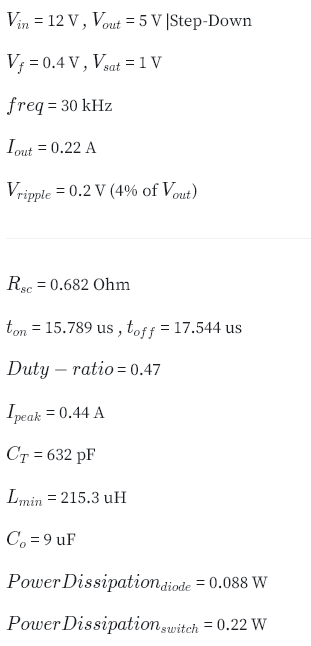

Er schaltet bei deinen 470pF einfach 30us ein und 1.8us aus (viel zu
kurz).
Laut http://schmidt-walter-schaltnetzteile.de/smps_e/abw_smps_e.html
müsste das Tastverhältnis zum halbieren der 12V (abzüglich Rsc Verlust
und abzüglich Darlingtonverlust) eher 50% sein
Und Schmidt-Walter rechnet per Default einen kontinuierlichen Regler,
der MC34063 regelt aber nur diskontinuierlich stabil, man muss für 30kHz
die Spule auf deine 220uH setzen, dann ergeben sich 15us an und 18us
aus.
Da nur Ct die off-Zeit bestimmt, die zum Entladen der 220uH in 5V aber
18us betragen muss, muss Ct auf 10nF gewählt werden. Die on-Time wäre
dann mit 400us viel zu lang, sie wird durch Rsc vorzeitig verkürzt,
setze Rsc auf 0.5A = 0.68 Ohm.
Mit der Dimensionierung sollte ein heiler MC34063 schwingen und die

Dein Layout verwirrt: ist es wirklich 4-lagig ? Und dann wird die
Masseführung einfach nicht beachtet. So was ist schlechtes Layout. Masse
vom Eingangskondensator, Schaltregler, Diode und Ausgangskondensator
sollte einen Sternpunkt bilden. OnSemi schafft das im Datenblatt
1-lagig. Immerhin probierst du es nicht auf einem Steckbrett, das hat
mit den geschalteten Strömen nämlich seine Probleme.

von Chris (Gast)
> aus.
> Leistung bringen, aber er pfeift gegebenenfalls. Das liegt daran, dass
> er Pulse aussetzt wenn die Ausgangsspannung hoch genug ist. Man
> korrigiert das, in dem man die Grösse des Ausgangselkos anpasst
> (verkleinert) so das er höchstens 1 Impuls auslässt. Er schaltet dann
> mit dem Absinken der Spannung sogar vorzeitig wieder ein. Auch mit Rsc
> kann man das Pfeifen beeinflussen, denn er bestimmt die Energie pro
> Impuls.
Danke für die Infos. Ich habe mir verschiedene Widerstände bestellt um
weiter testen zu können.
Mit dem Geändertem Wert für Rsc = 0.86Ω ergibt sich max. Strom von 0.22A
(reicht). Die Duty-ratio ist mit 0.47 angegeben und die tOff-Zeot
beträgt ca. 18us. Lediglich die Kapazität Co liegt mit 9uF in einer
anderen Bereich. Ich kann leider noch nicht von mir sagen alles
vollkommen verstanden zu haben. Versuche aber Stück für Stück an das
Thema ranszugehen.
Die Platine ist 2-lagig. Die Freiflächen auf beiden Seiten sind mit
Masseflächen gefüllt. Aber ja, einen Masse-Sternpunkt habe ich nicht.
Muss ich beim nächsten Design mehr darauf achten.
