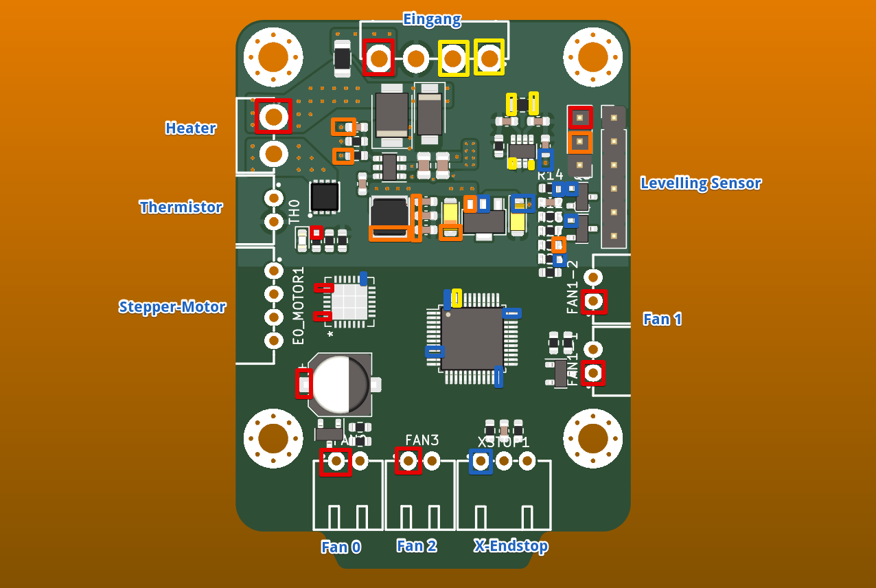

Druckkopf ausgelagert wird. Entsprechend findet sich auf der Platine:
1 STM32 (Microcontroller)
5 Mosfets (1 x AON7534 => Heizpatrone, 2 x AO3400A => Lüfter, 2 x BSS138
=> Levelshifter, 5V<>3,3V)
1 Schaltregler (TPS54202 => 12/24V => 5V)
1 LDO (AMS1117-3.3 => 5V => 3,3V)
1 TMC2209 (Treiber für einen Stepper Motor)
1 MAX3051 (CAN-Transceiver)
1 ADXL345 (Beschleunigungssensor)
1 MAX6675 (Thermocouple)

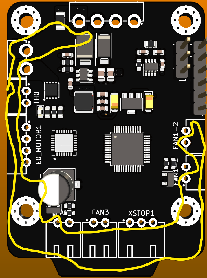

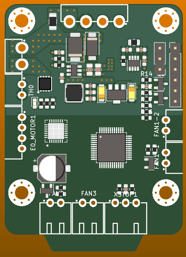

Ui, da kommt ja doch einiges zusammen, wenn man das so sieht... da die
Platine am Druckkopf montiert wird, wird sie relativ klein (42mm x
50mm). Das sah zuerst sehr sportlich aus, passt dann aber doch drauf.

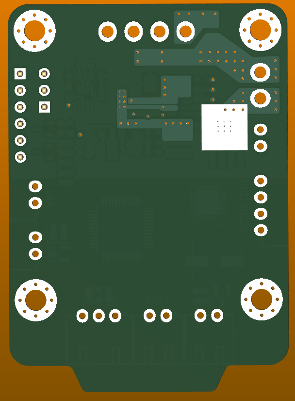

Um es kurz zu machen: Was könnt ihr mir für generelle Tipps geben wie
ich das Design angehe? Meine Vorstellung im Moment:
Layer 1: Signale
Layer 2: Power
Layer 3: GND
Layer 4: Signale
Nun ist es aber so, dass ich sowohl 12/24V als auch 5V und 3,3V habe.
Ein Großteil läuft über 3,3V, ein Teil 12/24V und ein verschwindend
geringer Teil an Bauteilen mit 5V. Ich habe mir nun überlegt die
Komponenten entsprechend anzuordnen und auf der Power Plane z.B. den
Bereich oben und links für den 12/24V Bereich zu reservieren, rechts für
5V und den Rest 3,3V. Hier würde ich auf der Power Plane generell keine
einzelnen Leiterbahnen verlegen, sondern Kupferbereiche nutzen. Eine 12V
60W Heizpatrone sollte möglich sein, also werde ich die Kupferbereiche
so anlegen, dass 7A (1A Puffer reicht?) möglich sind. Man sollt
beachten, dass die Heizpatrone nur in der Aufheizphase mit 100% Leistung
läuft, danach sind es zum Temperaturhalten so zwischen 30%-50%.
Einschränkung Kupferdicke: Layer 1+4: 1 oz, Layer 2+3: 0,5 oz.

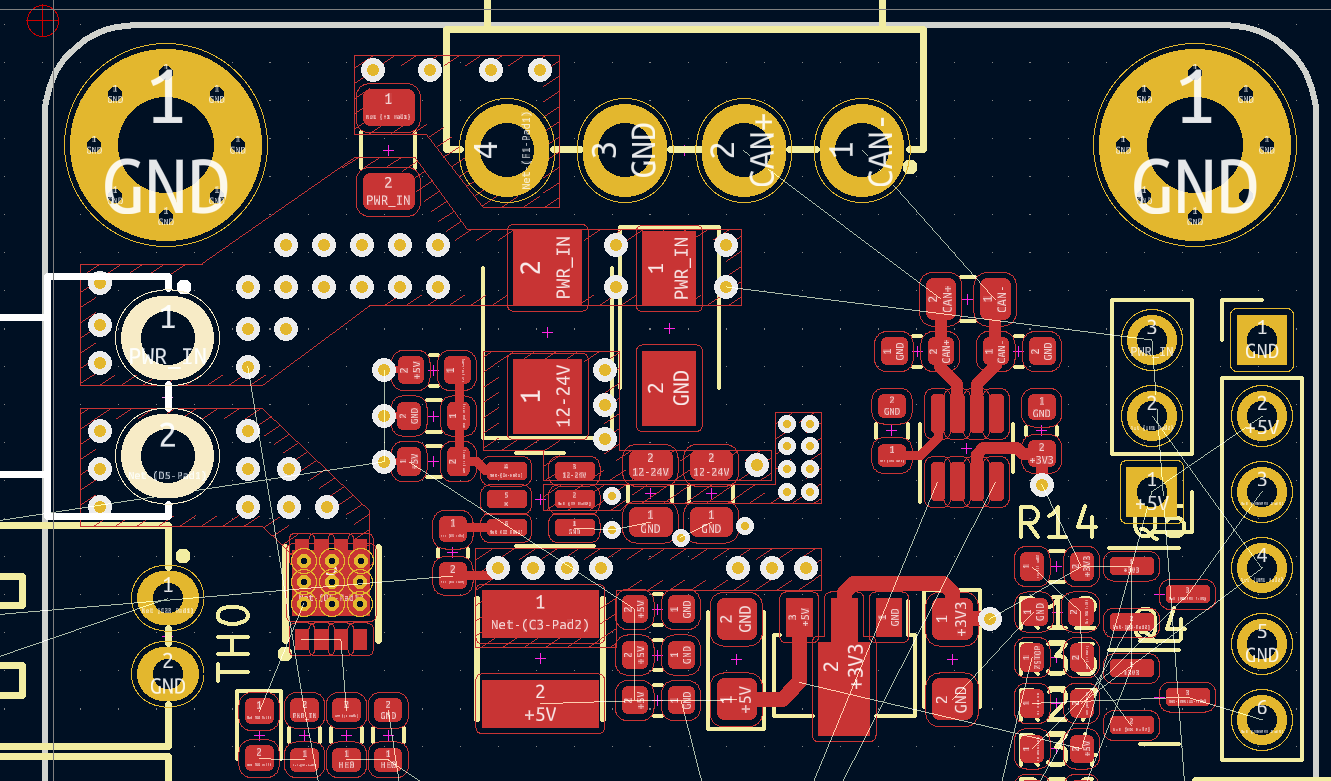

Nun die Frage: Macht es Sinn die unterschiedlichen Spannungen wie oben
Beschrieben auf die Power Plane zu legen? Was mache ich mit
Signalleitungen, die (Teilweise ja zwangsweise) über die verschiedenen
Kupferbereiche laufen?

von Georg (Gast)
Wenn du das in getrennten Bereichen hinkriegst, ja, das können wir ja
nicht beurteilen und man muss es eh probieren. Ev. muss man noch die
eine oder andere Versorgungsleitung von der entsprechenden "Insel" zum
Versorgungspin führen, aber das zeigt sich erst im Lauf des
Designprozesses und ist meistens kein Problem. Natürlich sind die
üblichen Stützkondensatoren vorzusehen.
Ich würde versuchen die 5V vom Druckkopf wegzubekommen, wenn sie nicht
zwingend benötigt werden. Das spart eine Menge Platz und vereinfacht das
Routing massiv. Die meisten Bauteile gibt es nämlich auch in
3V3-kompatiblen Varianten.
Ansonsten: Mach dir frühzeitig Gedanken darüber wie du die Platine
letztendlich montierst und wo die Steckverbinder landen. Das ist nach
meiner Erfahrung nämlich das Hauptproblem bei der ganzen Sache.

von Andre (Gast)
So würde ich das auch machen. Die ganze Leistungselektronik auf einen
Haufen, da ggf. auch zwei Lagen mit Vias "zusammen nageln" um den Strom
kompakt führen zu können. Dabei auch immer an GND denken, der Strom muss
auch wieder zurück.
Evtl. wäre es sinnvoll, die GND Plane zu unterteilen.
Die restliche Platine würde ich dann konventionell mit einer 3,3V Plane
aufbauen. Falls nur 3-4 Teile 5V brauchen, kann man die besser mit
Leiterbahnen da hin führen.

anbei eine absolute Work-In-Progress version (Schematic und Board). Habe
erst mal geschaut ob ich die Komponenten überhaupt alle auf das Board
bekomme, wie sie am besten positioniert werden können etc. (die
Thermistor Stecker Position z.B. gefällt mir dort überhaupt nicht) sowie
ein bisschen Rumprobiererei mit der Stromversorgung (über beide Layer
mit Via Wahn). Ist noch die 2 Layer Version von den ersten Versuchen,
hab mich noch nicht final entschieden...
Die Schematics sind auch noch nicht fertig (speziell z.B. STM32)
und/oder final geprüft.
Nachtrag: power.png: Rot = 12/24V, Orange = 5V, Blau = 3,3V, Gelb = CAN
Für Tipps und Tricks (auch bei den Schematics) wäre ich sehr dankbar.
Ich bin kein Profi, also freue ich mich über jeden Tipp/Verbesserung.
Mit freundlichen Grüßen und Herzlichen Dank,
Ben

So dramatisch sieht das wirklich nicht aus :-)
Bedenke das der Strom von der Heizung auch wieder zurück fließt, und es
ist immer gut wenn hohe Ströme möglichst auf dem selben geographischen
Weg wieder zurück fließen. Das Nageln mit den Vias würde ich  mir
schenken und den Strom auf der einen Seite hin und auf der anderen
Seiten zurück fließen lassen. Und die Hochstromstrecken auf der Platine
sind ja kurz.
Wenn du Lust und Zeit zum puzzeln hast sollte das auf 2 Layern machbar
sein, evtl. kann ja das ein oder andere Bauteil auf der Rückseite
platziert werden, mir sticht der Mosfet für die Heizung als Erstes ins
Auge.
Und route als erstes die Versorgungsspannungen und Masse.

kurze Frage (Anhang "power_2.png"): Ist es möglich die Powerplane
(12V/24V) so zu bauen wie auf dem Bild zu sehen (nur nicht so krakelig
:-)? Damit könnte ich alle Abnehmer versorgen und würde 5V und 3,3V dann
normal mit Leiterbahnen routen. ...oder kommt das nicht gut? Ich habe
bisher nie mit Planes gearbeitet und bin mir derer Auswirkungen
unsicher.
