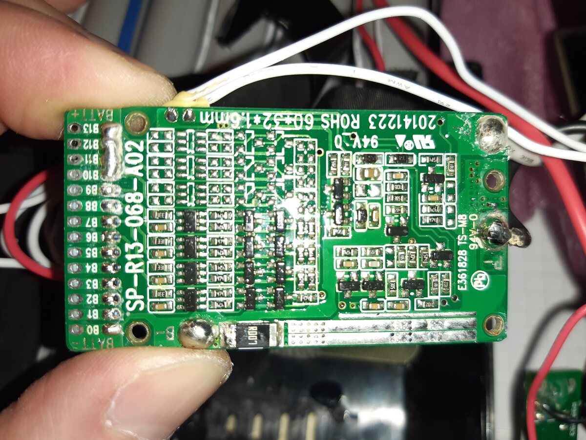

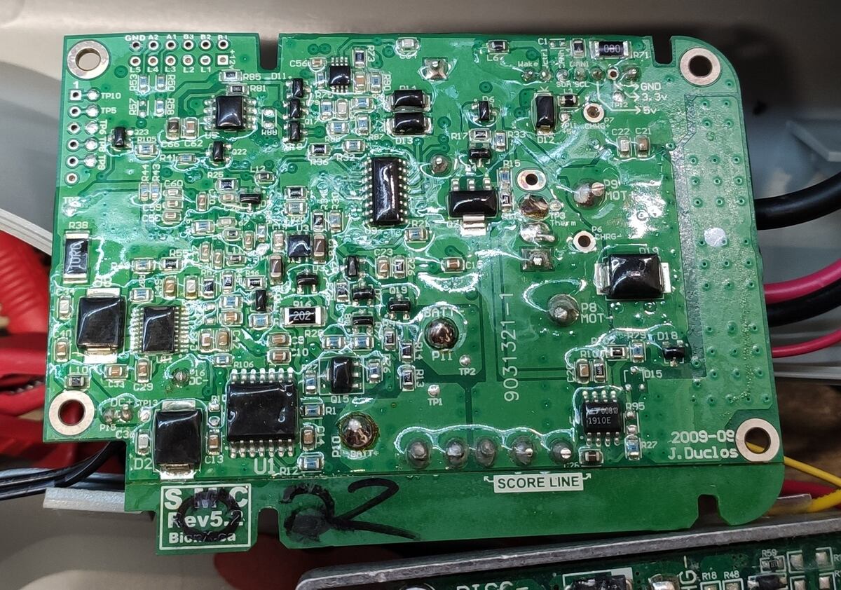

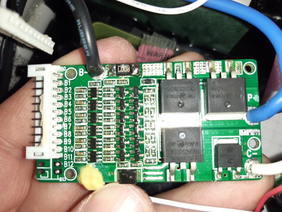

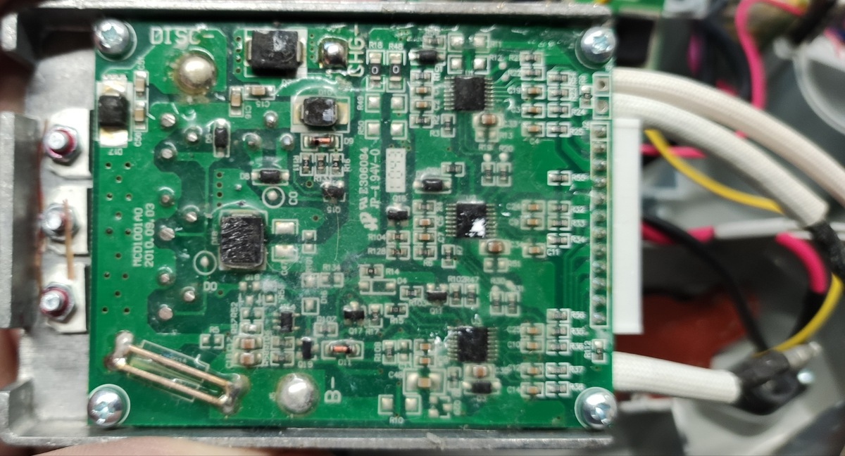

Ich hab hier zwei Platinen.
Eine von einem 36V Bionx der mit 18650 Rundzellen ausgestattet war und
eine von einem anderen Hersteller dessen Pack mit prismatischen Zellen
ausgestattetwar.
Beide ohne erkennbare Strukturen die auf einen Balancer hinweisen.
Lediglich die Einzelspannungen dürften überwacht gewesen sein.
Ich habe eh das Gefühl, dass viele beim Lesen von BMS an irgend etwas
mit Balancer denken oder sich diesen herbeiwünschen.
Dabei steht BMS für BatteryManagementSystem...
Das kann auch ein System sein bei dem, wie früher in den 36V Hiltiakkus,
nur die Symmetrie von zwei Akkuhälften überwacht wird.

(Firma: matzetronics) #6959484
> Wenn dem so ist dann würde ein einzelner Käfer schon ausreichen.
Meinetwegen auch das. Aber wenn sowas gar nicht vorhanden ist, kann man
mit Fug und Recht davon ausgehen, das es keine Balancer gibt - und das
ist ja genau das, was der TE an seinem Akku findet.  Denn dann würden
sie ja nicht auseinander laufen. Auch Armins Bilder zeigen nichts in
dieser Richtung. Da sind lediglich drei Battery Gauges zu sehen.

Auf den angehängten Fotos ist die Elektronik eines
Pedelec-Gepäckträger-Akkus ("Ansmann Battery") zu sehen. An dem weissen
JST-Stecker liegen alle Zellspannungen auf, die verlöteten Kabel führen
Battery-, Charge- und Load-.
Geladen wird das Ganze mit 42,0 V Konstantspannung. Das Ladegerät
liefert bis zu 2 A. Beim Einschalten leuchtet eine grüne LED ("ready"),
wenn man mehr als 100 mA zieht wird die LED rot ("charging"), und wenn
man mehr als 2,2 A zieht schaltet es ab und muss durch Ziehen des
Netzsteckers zurückgesetzt werden.
Höhere Intelligenz kann ich auf der Platine nicht entdecken. Die
Sechsbeiner heissen "8FJJB", die Dreibeiner "2L" (MMBT5401 PNP). Die
Schaltung geht wohl in Richtung der hier diskutierten
https://circuitdigest.com/electronic-circuits/lithium-ion-battery-management-and-protection-module-bms-teardown-schematics-parts-list-and-working
, allerdings ohne den Balancer-Teil. Die Strategie ist damit wohl "Laden
bis die erste Zelle 4,2 V erreicht hat, und entladen bis die erste Zelle
3,0 V unterschreitet".
