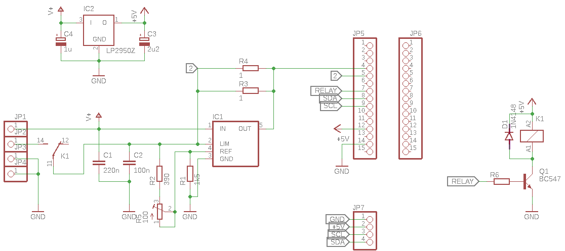

Hallo Forum,
neue Frage. Für meine LiFePOs (Ladeschlussspannung 3,6V) habe ich mir
ein Ladeteil mit einem L200 gebaut. Der Ausgang wird über ein Relais
geschaltet, so dass bei geringem Ladestrom das Laden beendet wird. Und
auch kein Rückstrom auftreten kann.
Dazu habe ich 2 Fragen:
1. Die Zuleitung zum Akku hat gemessen 0,7 Ohm. Entsprechend habe ich
Spannungsverluste bis zum Akku. Wenn ich den Ladeschlussstrom kenne und
damit den Verlust auf der Leitung, kann ich dann einfach diesen Verlust
auf die Ladeschlussspannung aufaddieren, um am Akku selbst wieder meine
3.6V zu erreichen?
2. Wenn empfohlen wird, das Laden bei 10% des Ladestroms zu beenden,
sind dann bei einer Kapazität von 2600mAh und einem empfohlenen
Ladestrom von 1C entsprechend 260mA als Endstrom zu wählen, auch wenn
ich nur mit 1A lade?
Vielen Dank im Voraus!

Auf beide Fagen: Ja.

von TomA (Gast)
Hallo MKr.
Ich bin nicht der Akkuspezialist, aber ein paar Überlegungen zum laden
erlaube ich mir trotzdem.
Zu 1.
Deine Leitung hat 0,7 Ohm. Damit fällt bei 1A Strom eine Spannung von
700mV über der Leitung ab (Ohmsches Gesetz: U = R x I). Während des
ladens sinkt der Strom auf 10% dieses Wertes und damit der
Spannungsabfall der Leitung auf 70mV (Rückleitung nicht vergessen). Ob
dich das stört kann ich nicht sagen, aber wenn du kompensierst dann nur
die 70mV. Nicht die 700mV, sonst wird es, gegen Ende der Ladung, zu viel
Spannung am Akku.
Zu 2.
Der Ladewirkungsgrad hat keine 100%. Um den Akku auf 90% zu laden, musst
Du mehr als 90% laden. Wo der Wirkungsgrad bei Deinen Akkus liegt weiß
ich nicht, aber im Datenblatt oder Internet wirst Du sicher fündig.
Vielleicht kennt ihn sogar jemand im Forum aus dem Gedächtnis.
Viel Erfolg. Tom
von MKr (Gast)
TomA schrieb:
> Zu 1.
Dass ich nicht mit den 100% Strom rechnen darf, war mir bewusst.
Deswegen ja Ladeschlussstrom. Wenn ich bei diesem Strom von 1/10 C
ausgehe, habe ich bei 0,7Ohm (Summe Hin- und Rückleitung) und 260mA
einen Verlust von 182mV. Und ich denke, dass 3,4V statt 3,6V schon einen
Unterschied macht, auch wenn es mir nicht um das letzte Fitzelchen
Kapazität geht.

von TomA (Gast)
Hallo MKr.
Zu 1.
Ich denke auch, dass 180mV einen Unterschied machen. Dann besser doch
kompensieren.
Zu 2.
Ist mir nach dem abschicken auch aufgefallen, wenn Du nicht über Zeit
arbeitest ist das einerlei. Spielt also keine Rolle.
Gruß. Tom
von Dieter (Gast)
Gutachter schrieb im Beitrag #6235927:
> Dümmlichster Hinweis: Kann man googeln.
Wenn ersichtlich ist, dass der TO dazu bequem war, eine berechtigte
Antwort. Es wird nicht zu selten hier die Helfenden von solchen
Bequemies ausgenutzt.
> Wozu gibts dann so ein Forum?
Weil trotz Suchmaschine doch einiges nicht klar ist und sein kann. Und
für welche die ihren Hintern schon hochgebracht haben sich selbst um
Wissen zu bemühen.
Die Fragen des TO konnten auch mit Ja und Nein beantwortet werden.
Es obliegt einem TO bei Bedarf gegenzufragen, ob es da noch Haken gibt,
oder ob noch etwas auffällt, was besser zu machen wäre.
Das wäre hier der Widerstand von 0,7 Ohm (Hin & Rückleiter zusammen?)
und damit eine deutliche Verzerrung der Spannungsgrenzen von 0,175V bei
0,25A. Auch im Hinblick auf die Temperaturabhängigkeit des Widerstandes
der Zuleitungen nicht so ideal. Aber wenn die Ladung so bei 3,425V
stoppt, statt 3,6V geht aber auch nicht viel Kapazität verloren, bekommt
dafür eine höhere Zahl an Zyklen.
Wenn da noch etwas manipuliert werden soll, dann auf keinen Fall an der
Ladeschlussspannung drehen!!!
Wenn dann höchstens von 1/10 bis zu 1/15C zum Beenden.
So niedrige Werte lassen sich mit einem einfachen Multimeter nicht gut
messen. Da baue Dir eine Konstantstromquelle und messe den
Spannungsabfall. Oder belaste mit einem 33Ohm am anderen Ende und messe
dann.
Wenn Du den Querschnitt des Kabels kennst, kannst Du auch berechnen, ob
Deine Messung im Bereich lag.
von MKr (Gast)
Kannst Du mir bitte erklären, warum nicht? Bei meinem ersten Versuch
gestern, mit Ladeschlussspannung bei 3,6V und beenden des Ladens bei
250mA lagen am Akku (bei noch größerem Widerstand der Zuleitung) nur gut
3,3V an. Was spricht dann dagegen, die Spannung am Regler um diese
Differenz zu erhöhen?
> Spannungsabfall.
Danke für den Hinweis, hätte ich wahrscheinlich gemacht oder die
Spannung sehr vorsichtig und unter Beobachtung der Akkuspannung
eingestellt.

von Dieter (Gast)
Es ist kalt, der Widerstand viel geringer und der Akku wird überladen.
Der Akku reduziert auf Grund einer Vorschädigung seinen Ladestrom nicht
wie vorgesehen und wird überladen. In ein paar Jahren geht Dir das
Ladekabel kaputt, Du ersetzt es, weil gerade zur Hand, durch ein
besseres, denkst nicht dran und wird überladen.

MKr schrieb:
> Ich habe dargelegt, dass die gemessenen 1,3Ohm ziemlich genau zu dem
> Spannungsverlust beim fließenden Strom passte (2 Multimeter und dann den
> Widerstand berechnen, ich kenne Ohm und die Grundlagen), aber anstatt
> darauf einzugehen, reitet er darauf rum, dass Widerstandsmessungen in
> dem Bereich über die Vierpolmessung gemacht wird, was überhaupt nicht
> zur Debatte steht. Auch seine Tabelle (die korrekt ist), ändert nichts
> daran.
Mit der Vierpolmessung bei kleinen Widerständen hat er im Prinzip recht.
Und wenn Du mit 2 DMM gemessen hast ist das eigentlich eine
Vierpolmessung.
Hast Du den Test mal so gemacht wie ich es beschrieben habe, dass mit
der REL-Taste?
Wie schon geschrieben würde ich den L200 nicht über 3,6V einstellen.
Nutzt Du auch die Strombegrenzungsfunktion des L200?
Vor dem Hintergrund der genannten Rahmenbedingungen ist das alles
ziemlich belanglos!
Wenn Du drauf achtest, daß zulässiger Ladestrom und Ladeschlussspannung
(am Lader) nicht überschritten werden dann bekommst Du damit die Akkus
trotzdem voll und sie sind für jedes Lade- Szenario robust genug!

von MKr (Gast)
> Vierpolmessung.
Natürlich hat er Recht. Das bezweifle ich ja gar nicht. Thema meiner
Frage war aber nicht, wie ich kleine Widerstände messen kann. Das weiß
ich so. Es ging nie um den genauen Wert der Leitung oder den genauen
Wert des Spannungsverlusts.
> der REL-Taste?
Ich hab ein Fluke 175, ich glaube, das hat diese Funktion nicht.
Und ich bedanke mich für die Antwort
Selbstverständlich, sonst hätte ich mich mit einem LM317 begnügt
Moby schrieb:
> wenn so ein Akku fix mit
> anderen verbunden ein paar Jährchen arbeiten soll...
Meine Akkus arbeiten zum Glück solo
von Dieter (Gast)
Passt mit 3.6V fuer die Zelle (Nennspg 3.2..3.3V).
Es ist auch sinnvoll nicht mit der "zweiten Chemie" der Zelle, wie
Michael meint, herumzuspielen. Diese dient der Funktion die Zelle
sicherer zu machen.

von Dieter (Gast)
Der Chemieprozess ist unendlich kompliziert. Ich vereinfache es daher
auf die praktischen Auswirkungen und Interpretationen.
Die Kennlinie von LiFe würde eigentlich sehr flach verlaufen und über
die Spannung wäre zwar die Aussage über den Ladezustand zwar noch etwas
besser als von NiMH oder NiCd Zellen aber das wäre für die technische
Massenanwendung nicht sehr tauglich. Am Ladeende neigen NiMH und NiCd zu
einem kleinen Absenkung in der Kennlinie. Eine LiFe-Zelle wäre am
Ladeende auch sehr flach und der Übergang zur Zersetzung wäre zu
fließend. Als Ausweg aus der Situation sind weitere Materialen
beigemischt. Dies führt dazu, dass am Ladeende diese Materialien
"aufgeladen" werden, statt in eine Zersetzung überzugehen. Das ist
angenehmerweise mit einem Anstieg von bis zu wenigen 100mV am Ladeende
verbunden. Das läßt sich für eine Ladeschlusserkennung gut verwenden.
Übrigens bei NiMH und NiCd ginge so etwas auch, aber dann sind diese
nicht mehr überladefest. Der Nutzer würde diese Zellen immer
durcheinander bringen und es würden diese Akkus sich reihenweise
zerlegen. Aus dem Grund der Produkthaftung wagt daher kein Hersteller
eine solche Technologie weiter zu entwickeln für eine Massenproduktion
und in den Verkehr zu bringen.
Diese Zusätze sind natürlich auch einer Alterung durch die Zeit und
Zyklen unterworfen. Je mehr man diese Zusätze auch "volllädt" desto
stärker veringen sich auch dessen Zyklenzahl. Wenn diese Barriere bis
zur Höchstgrenze ein paar hundert Zyklen verträgt, sind es bis 3.6...3.7
viele tausende von Zyklen. Der kleine Nachteil davon ist, dass die
untere Entladeschutzgrenze nicht analog niedriger angesetzt werden kann.
Zu oft zu tief entladen schadet diesen Zusätzen mehr. Diese Barriere
bringt sozusagen auch einen entscheidenden Beitrag zur Sicherheit.
Nebenbei unterliegt dieser schmale Bereich der Kennlinie einer schnellen
Selbstentladung. Das ist auch nicht ungewollt. Das wird bei Zellenpacks
zur Eigenbalancierung ausgenutzt, dh selektierte Zellen und dieser
Effekt. Ladegeräte nutzen das indem Zellen zuerst an der Spannungsgrenze
um zB 0.1V überladen werden. Dann erfolgt ein Abschalten 100%, warten
auf 90...95% um wieder einzuschalten (CV-Phase) um wieder aufzuladen.
Aus diesem Grunde werden diese dafür zusätzlichen Materialen
(Beimengungen) nicht zu geizig zugesetzt.
Natürlich gibt es Leute, die mit dieser Sicherheitsbarriere gerne auch
einmal einen Härtetest machen. Das hat Michael zwar erwähnt, aber die
Schlussfolgerung daraus, man könne das daher bedenkenlos so machen, ist
einfach nicht in Ordnung. Solche Ratschläge zu geben halte ich daher
sogar eher für grob fahrlässig.

von MKr (Gast)
Jörg R. schrieb:
> Worum geht es hier in dem Thread eigentlich noch mal?
1. Ladespannung am Regler erhöhen, um Verlust mit Betrag X (dessen
Betrag und seine Ermittlung NICHT zur Debatte steht)auf der Zuleitung zu
erhöhen um die volle Ladeschlussspannung von 3,6V am Akku zu erreichen
2. Abhängigkeit des Ladeschlussstroms von der Kapazität oder von
Startladestrom
Jörg R. schrieb:
> Ist das Problem gelöst?
1. Gegensätzliche Antworten, wobei das Nein-Lager die überzeugenderen
Argumente liefert
2. Keine begründete Antwort

Der TO möchte die Ladung bei geringem Ladestrom per Relais unterbrechen.
Wobei er noch nicht geschrieben hat wie er es auswerten möchte.
von MKr (Gast)
Ich messe die Spannung über den Shunt zwischen Pin5 und 2 des L200
Gut, schlecht formuliert. Schon Antworten, aber nicht eindeutig, weil in
dieser Aussage von einer geringeren Ladeschlussspannung am Akku ausgeht
von Jörg R. (solar77)
MKr schrieb:
Hast Du eine komplette Schaltung die du posten kannst?
von MKr (Gast)
Müsste ich noch etwas aufhübschen
von Dieter (Gast)
MKr schrieb:
Dann war die Frage auch nicht so eindeutig. Als Parameter zum Drehen
wegen der Zuleitungswiderstände kann man etwas den Abschaltstromwert
verändern. Deshalb 1/10 ... 1/15 C. Beim 1000mAh Akku also 100 ... 67
mA. Lasse erst einmal 1/10 C und teste damit.
Kann ja mal den Beitrag suchen gehen mit den Diskussionen des TO, der
Panik schob, weil er nachgemessen hatte und das Ladegerät einen 10%
abweichenden, für ihn falschen Wert, zur Abschaltung hatte.
von Dieter (Gast)
Wäre gut. Vor allem nicht nur für Deine Unterlagen sondern für Dich auch
gut, wenn Du zur Fehlersuche noch mal posten solltest.
Ja, denn die 1A fließen nur solange wie die Akkuspannung kleiner der
eingestellten Spannung am L200 ist, ohne jetzt die Leitungs- bzw.
Übergangswiderstände zu berücksichtigen. Bis dahin ist der L200 in der
Strombegrenzung. Der Strom sinkt dann immer weiter ab.
Wäre dein Problem mein Problem würde ich es so machen:
- L200 auf 3,60V einstellen
- Abschaltung per Relais bei C/20, bei deinem Akku also bei ca. 130mA,
  evtl. auch bei 100mA
- Messen der Akkuspannung kurz vor Abschaltung, L200 ggf. korrigieren
Bei 100mA und angenommenen 0R5 Leitungswiderstand/Übergangswiderstand
fallen hier ca. 50mV ab. Das könntest Du dann ggf. am L200 anpassen.
von MKr (Gast)
Noch nicht übermäßig hübsch, aber ich denke nachvollziehbar. Keine
Ahnung, wie man das Symbol für den L200 verwenden soll und ein eigenes
zeichnen war ir für einmal Anwenden zu viel Aufwand.
JP5 und JP6 stehen für einen Arduino Nano. Weil da noch ein kleines
Display mit SSD1306 mit dranhängt (JP7), habe ich es der Einfachheit
halber so gelöst und keinen blanken controller genommen.
Pin2 und 5 vom L200 hängen an je einem ADC-Eingang, dann kann ich die
Ausgangsspannung anzeigen und die Differenz der beiden ist die Spannung
über den Shunt.
Genauigkeit war für ich an der Stelle zweitrangig. Ob es 5mA mehr oder
weniger sind, interssiert mich nicht. Und ja, so einfach kommen ich nur
auf eine Auflösung von ~9mA. Stichwort Oversampling. Work in Progress
