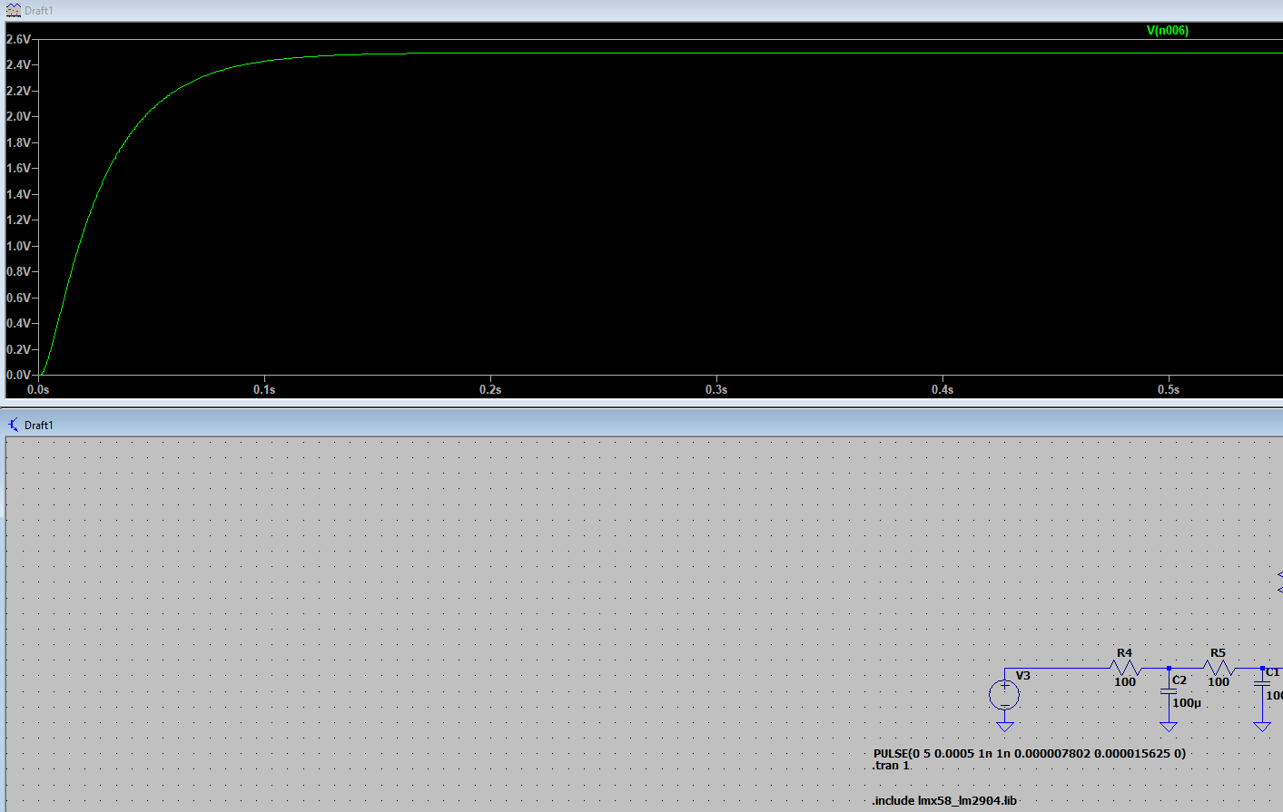

Guten Tag,
ich habe es nun geschafft mit dem Pic18f ein PWM Signal zu erzeugen.
Erstmal Simpel über den MCC. Messe ich direkt am PIN messe ich auch das
was rauskommen soll. Dazu nehme ich ein Handoszi von Fluke, der
Mittelwert entsprich genau dem was ich einstelle. Auch wenn ich am LM358
messe kommt das gewünschte Ergebnis. Nun möchte bzw. muss ich das ganze
ja glätten. Da habe ich ein RC-Glied von 100Ohm und 100µF genommen. In
LTspice sieht das auch alles schön aus. Nun in Wirklichkeit bricht mir
das ganze ein. Ob am PIC selber und vorm LM358 oder nach dem LM358 das
RC-Glied. Ich hab mit verschieden Frequenzen für das PWM schon
gespielt..aber leider sinkt die Spannung um einen Bereich von ca. 200mA
:/ Fehlt mir da noch etwas in der Schaltung ? Es  ist für mich eine
kleine Toleranz oki, kann man Softwareseitig ausgleichen. Und zu einen
MCP DAC wollte ich noch nicht greifen, da ich von der SPI Ansteuerung
noch nicht wirklich was verstehe :/ PWM DAC finde ich nur welche die
ausverkauft sind :(
Hat da jemand ne Idee was ich falsch mache ?

100 Ohm sind wohl zu viel Last für PIC, oder LM358.
Falsche Dimensionierung. Die 100 Ohm sind viel zu wenig, die 100uF viel
zuviel. Geh mal mit 1k und 1uF in Rennen. Bei 60kHz PWM-Frequenz reicht
das locker, zumal du einen zweipoligen Tiefpass aufbauen willst.
https://www.mikrocontroller.net/articles/Pulsweitenmodulation#DA-Wandlung_mit_PWM
 In
> RC-Glied.
Dein Schaltplan ist abgeschnitten.
von Dieter H. (kyblord)
Schon mal was von Eingangsimpedanz und Ausgangsimpedanz gehört? :-)
Die Filterschaltung (RC-Glied) ist bereits linear also sind die
Kleinsignalgrößen unabhängig vom Arbeitspunkt.
Leerlauf-Eingangsimpedanz: R+1/(jwC) <= je kleiner desto stärker wird
die Eingangsspannungsquelle belastet. Diese hat einen Innenwiderstand.
Kurzschluss-Ausgangsimpedanz: R||1/(jwC) <= je kleiner desto weniger
Spannung fällt ausgangsseitig an dieser Impedanz ab, desto weniger
bricht die Spannung am Ausgang ein, wenn man eine Last anschließt.
Grenzfrequenz: 1/(R*C) <= Wenn zu groß kommen über den DC-Anteil "mehr"
Signalanteile hinzu.
Zeitkonstante: tau=R*C <= Wenn zu groß schwingt die Schaltung ewig ein.
Da muss man dran schrauben bis es passt. Wenns net hinhaut einfach noch
nen Impedanzwandler dahinter klemmen, z.B. einfach ne Kollektorschaltung
(oder OPV)

von Jakob (Gast)
Danke euch :) Werde mir das nochmal genauer morgen anschauen. Bin was
sowas angeht noch grün hinter den Ohren. Werde Mal berichten muss mir
aber noch andere Kondensatoren besorgen. Hoffentlich gibt es so Kits mit
den gängigen Größen.
Den 358 kann ich ja auch einfach als Impedanzwandler benutzen. Von dem
habe ich noch einige rumliegen
von Jakob (Gast)
Jens G. schrieb:
> Da beginnt doch wieder der geheime Bereich ...
Da ist einfach nur ein idealer OP um auf 0-10V zu kommen. So geheim ist
es leider noch nicht :P

von Jakob (Gast)
Das Bild sollte meinen Aufbau vom TP zeigen, wie ich diesen benutzt
habe...ob bei LTspice noch was hinten dran hängt wäre für die Realität
vollkommen egal..

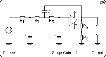

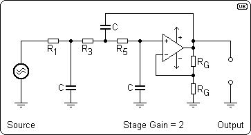

von Michael M. (Firma: Autotronic) (michael_metzer)
Dergute W. schrieb:
> den inv. Eingang des OpAmps halt ueber einen geeigneten Spannungteiler
> aus 2 R so beschalten, dass die Verstaerkung auch noch passt
Du meinst wahrscheinlich diese Schaltung. Und ich dachte schon man
könnte auf die Eingangs RC Glieder komplett verzichten und dafür nur
kleinere RC Glieder in der Gegenkopplung einsetzen.
von Dergute W. (derguteweka)
Moin,
Eigentlich hatte ich die obere Schaltung gemeint, wo der OpAmp mit
Verstaerkung 1 betrieben wird. Die untere Schaltung ist ein Spezialfall
fuer Verstaerkung 2 und 3 gleichgrosse Kondensatoren. Man kann diese
Schaltung prinzipiell fuer alle moeglichen Faelle auslegen, nur sind die
halt alle bissl unangenehm, weil umfangreich, zu berechnen. Kann gut
sein, dass man da das A4 Karopapier in Landscape nehmen muss, damit die
Bruchstriche noch draufpassen.
