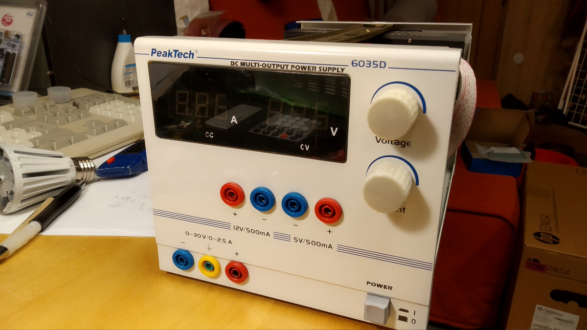

WTF: 6k und 7kOhm Poti in Peaktech 6035D Labornetzteil
Gast #6958307

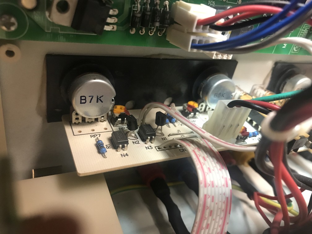

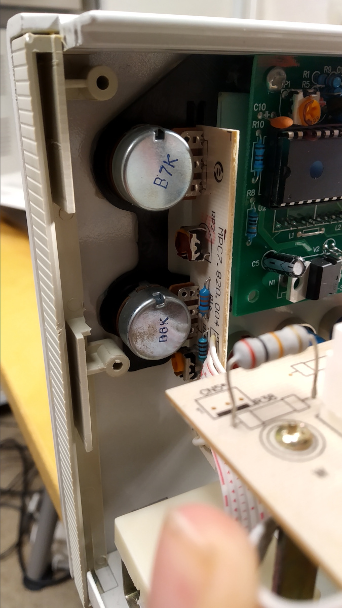

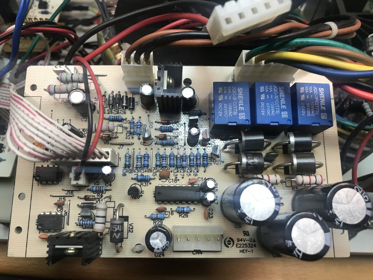

ich wollte meinem Labornetzteil ein paar 10-Gang-Potis gönnen nachdem
die Alten 270° Potis etwas fummelig in der Einstellung sind, v.a. bei
kleinen Werten.
Jetzt sehe ich, die Werte des Strom- und Spannungspotis sind 7kOhm und
6kOhm. Zumindest linear, immerhin. Wer nimmt denn so krumme Werte? Und
warum?

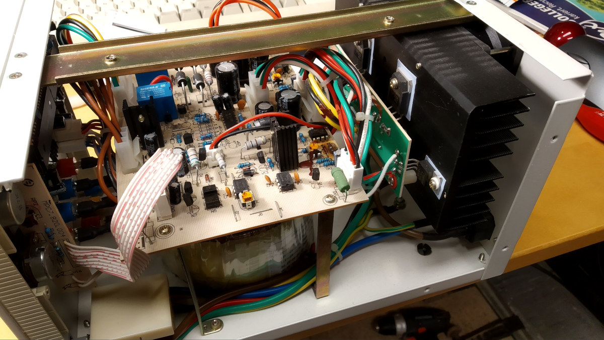

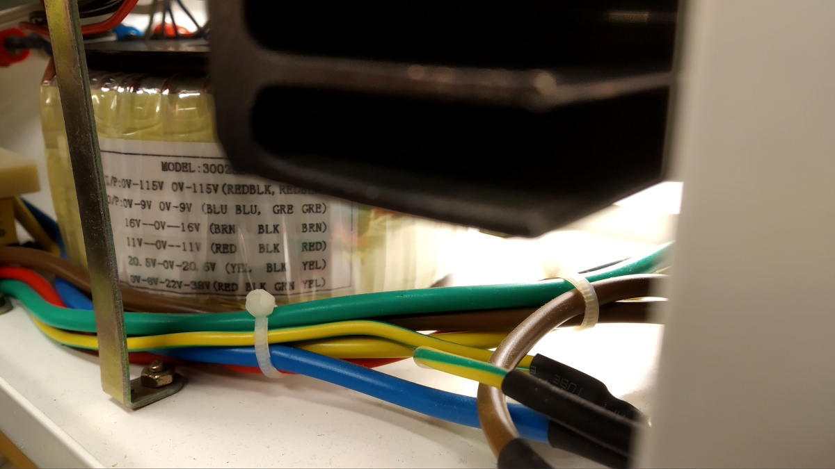

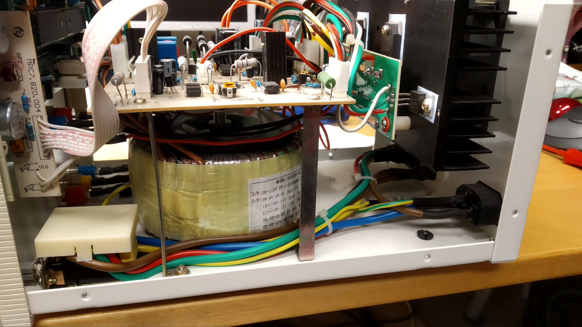

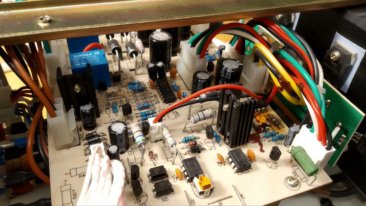

Damit sich das aufschrauben gelohnt hat: Ein paar Fotos vom Aufbau.
Schaut für ein Fernost-Produkt im Comsumer-Preisbereich eigentlich ganz
ordentlich aus. Man beachte den Trafo mit den überraschend vielen
Sekundärwicklungen.

Keine Ahnung. Es sollte aber kein Drama sein, die durch 5k oder 10k zu
ersetzen.
> Sekundärwicklungen.
Das machen bessere Linearnetzteile ja zum Verringern der Verlustleistung
im Regeltransistor. Ein gutes Zeichen und erkennbar an klickenden
Relais, wenn man die Spannung ändert.

Gemessen. Wenn man den Stecker hängt bei beiden Potis einer der Kontakte
in der Luft. Die Trimmer hängen an dem anderen Kontakt des Potis, gehen
dann aber separat auf den Stecker. Nullabgleich vielleicht?
> Es sollte aber kein Drama sein, die durch 5k oder 10k zu ersetzen.
Hast recht.
Stimmt. Man hört Relais klicken. Und die 5 und 12V Ausgänge sind
galvanisch getrennt. Kommt also hin.
Ich habe ein paar Bourns 1kOhm Potis da. Ich nehme mal an da gibt es
keinen Schaltungstrick die verwenden zu können? Bei 10k Potis könnte man
einen Widerstand parallel schalten...
In der Schaltung ist bei den Original-Potis der Schleifer mit einem der
Endpunkte verbunden, die sind also als einstellbarer Widerstand
verschaltet. Und das auch noch mit max. Widerstand entspricht max
Spannung, also in der Selbstmörder-Schaltung falls mal der Schleifer
einen Wackelkontakt hat. Und das nennt sich "Labornetzteil"...

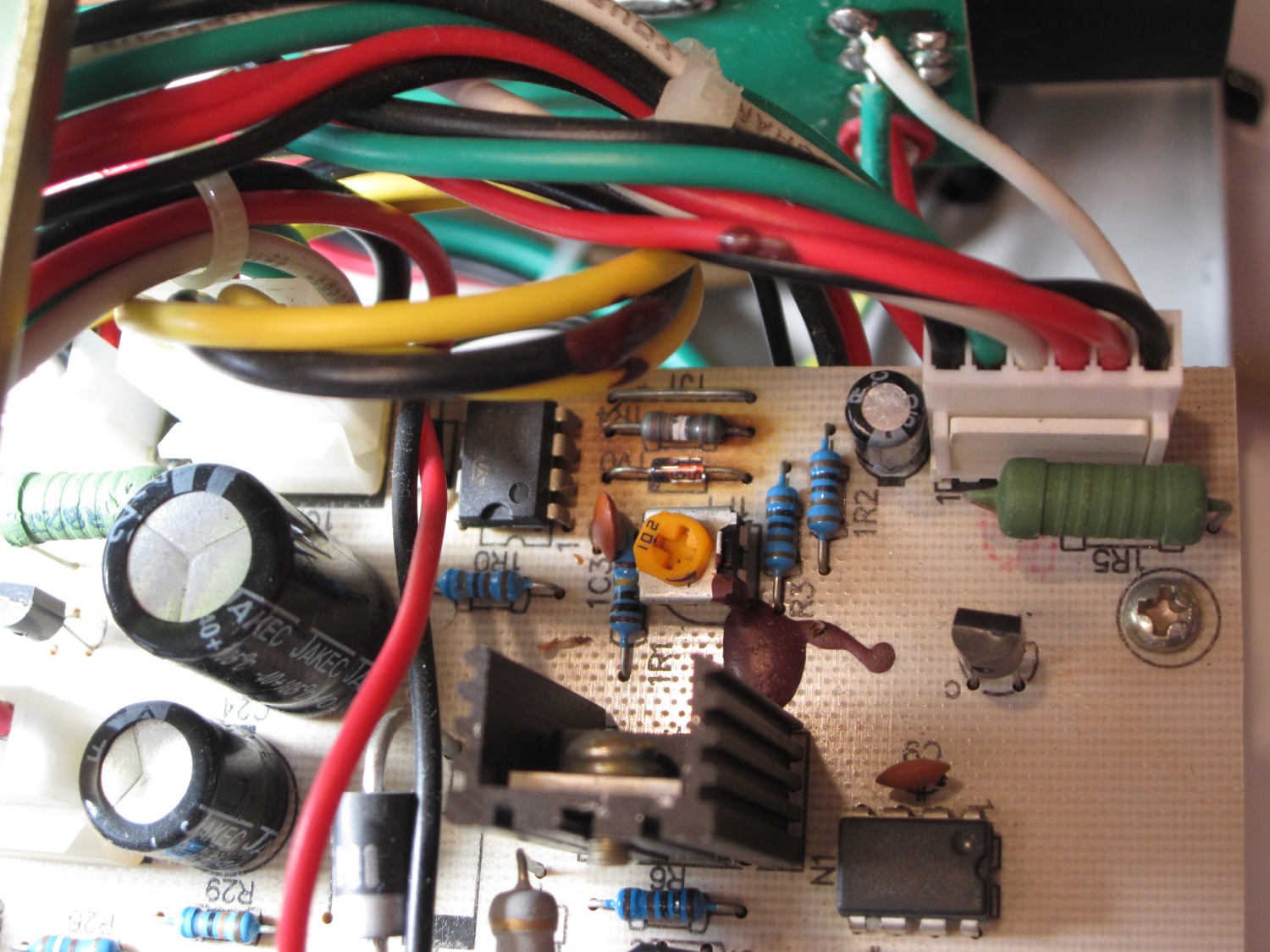

> Wenn du es schon auseinander hast, habe mal ein Augenmerk auf den schon
Gut gesehen. Inzwischen ist das Netzteil wieder zu. Wenn ich die 10-Gang
Potis besorgt habe schaue ich mir die Stelle aber an.

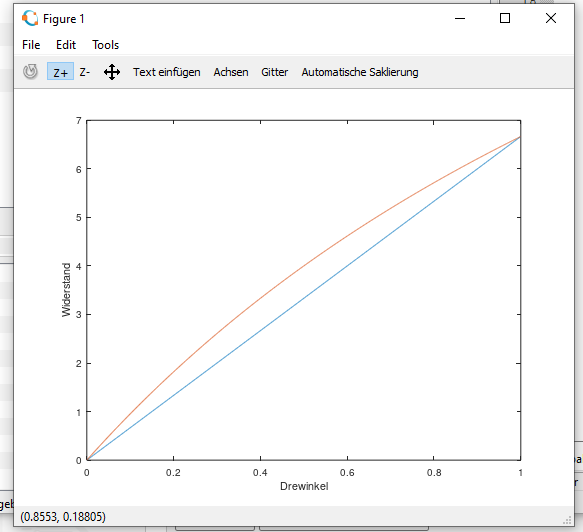

Es gibt zumindest 5,6k als Mehrgangpoti. 2 * 15k die man parallel
schalten könnte, hab ich leider nicht gefunden. Man könnte auch einen ca
23k Widerling
parallel zur 10k Schleiferbahn schalten, bloss verbiegts dann die
Kennlinie. Was in dem Fall aber völlig gleichgültig sein sollte.

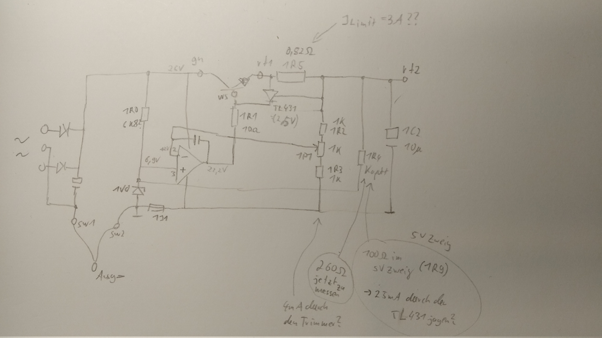

Gast #6967604
nachdem in den Bildern oben schon jemand bemerkt hat dass da ein
angebrannter Widerstand ist hab ich bemerkt dass der 12V Zweig
offensichtlich schon eine Weile nicht mehr geht -> 22V am Ausgang.
In meinem perfektioniesmus habe ich den Schaltplan des 12V Teils
abgezeichnet um das kaputte Bauteil zu identifizieren (in Klammern ein
paar gemessene Spannungen). Der Widerstand 1R4 offensichtlich (Achtung:
1R5 bedeutet nicht 1,5 Ohm, sondern ist die seltsame Methode die
Referenzen zu bilden).
Leider habe ich festgestellt dass nicht nur der OP durch ist(LM358)
sondern auch der Transistor (Beschriftung "D313" also vermutlich ein
2SD313), was die ganze Reparatur nicht mehr lohnenswert macht. Ich werde
an die Stelle des Transistors einen 7812 einbauen und gut ist.
Da ich den Schaltplan des 12V Teils jetzt schon raus gezeichnet habe
stelle ich ihn hier rein, vielleicht ist es ja mal für jemanden
nützlich.
Interessant ist der recht niederohmige Spannungsteiler für die
einstellbare Spannung (4mA durch den Trimmer!). Beim 5V Teil ist die
Z-Diode 1V0 durch einen zweiten TL431 ersetzt, und der bekommt 25mA über
den Vorwiderstand.
Was auffällt ist die schlaue Art die Strombegrenzung zu realisieren,
aber mit der Auslegung liegt die eher bei 3A statt bei 0,5A was vorne
auf der Frontplatte steht. Bei 3A bekommt der TO220 ca. 25W ab was
sportlich ist auch wenn der am großen Hauptkühlkörper hängt.
Was mich wundert ist der Schaltungsaufwand. Ist das wirklich billiger
als einfach einen 78(M?)12 einzubauen? Und der 2-Weg Gleichrichter statt
eines Brückengleichrichters, was eine doppellte Sekundärwicklung
erfordert.
Viel Spass.

Gast #6967712
> Der TL431 ist so aber sinnlos!
Hast recht, so macht das keinen Sinn. Den hab ich wohl falsch
abgezeichnet. Mit A an die Basis, Ref an das linke Ende von 1R5 und K an
das rechte Ende von 1R5 macht es mehr Sinn.
>> 22V am Ausgang.
> Uh, da wäre ich aber nicht glücklich,
Ja, da hab ich Glück gehabt dass es mir nichts zerschossen hat.
> gefühlt hundertfach in der
> Entwicklung/Produktion einsetzt - scheint wohl was zu taugen.
Für so ein Consumer-Preis-Netzteil kommt mir die Verarbeitung durchaus
ordentlich vor. Nur mit der Erstfehlersicherheit haben die es wohl nicht
gehabt...
