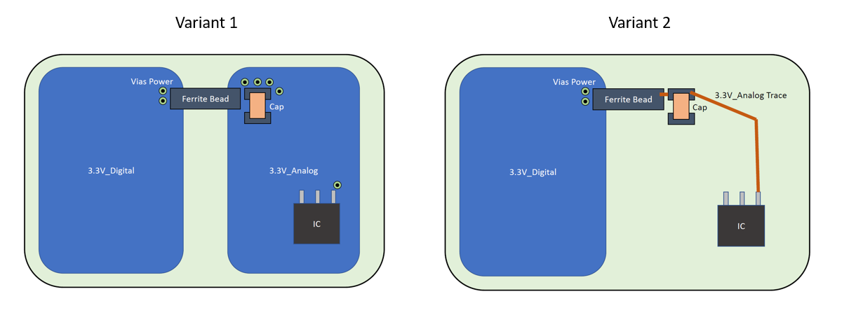

Hallo Zusammen,
Ich bin mir am überlegen, wie man die analoge Versorgung so anschließt,
dass am wenigsten Störungen entstehen.
Anbei mal eine Skizze von zwei Methoden, wie ich mir überlegt habe, eine
analoge Komponente anzuschließen. Die ganze Platine hat eine
durchgehende GND Layer.
1.) Die Versorgung wird direkt auf eine Power Plane gelegt, die sich im
Layer Stack an 3ter Stelle von oben befindet. Die Versorgungspins jeder
Komponente und die Bypass Caps werden direkt mit einem Via an diese
Power Plane angeschlossen.
2.) Es wird sternförmig jede Komponente einzeln mit einer Leitung
versorgt.
Mir gefällt eigentlich Variante 1 besser, da sollte eigentlich die
parasitäre Induktivität am geringsten sein, jedoch kommt es auch darauf
an, wie nahe die analoge Komponente wäre, denn die Vias verursachen ja
auch eine grössere parasitäre Induktivität.
Welche Methode ist besser, bzw. gibt es eine noch bessere Methode?
PS: Ich habe die Entkoppelkapazität am IC weggelassen, einfach dazu
denken ;)
Warum fängst du einen neuen Thread an?  Gibt dein Nachbarthread nichts
mehr her?
Die parasitäre Induktivität ist bei Audio doch vernachlässigbar.
10 cm sind ca. 100 nF, und das sind gerade mal 12 Milliohm bei 20 kHz.
Im Vergleich dazu haben 10 cm Leiterbahn mit 0.25 mm Breite schon
100 Milliohm ohmschen Widerstand.

#6958760
Alex -. schrieb:
> Variante 1 ist besser, weil deine Power plane im HF Bereich gut an deine
> GND gekoppelt ist (zwei Flächen übereinander bilden einen Kondensator).
Jaja, schönes Halbwissen. Wenn gleich der Effekt existiert, wird er nur
allzu oft überschätzt. Vor allem bei Schaltungen im Audiobereich spielt
er praktisch gar keine Rolle.
Was wird denn versorgt? Ein LM358 mit 1 MHz Bandbreite oder was deutlich
breitbandigeres?
Entscheide dich mal für Deutsch oder Englisch. Entweder ist es EINE
Massefläche oder a GND layer.
> versorgt.
Beides ist nicht so das gelbe vom Ei. Entkoppelkondendatoren gehören NAH
an die ICs, die Ferrite, so man sie denn wirklich braucht, ebenso.
Ob man eine VCC-Fläche nutzt oder nicht ist die große Frage. Wenn eine
Leitung reicht, nimmt man die. Die Fläche hat den Vorteil, sehr viele
ICs versorgen zu können, ohne Platz in einer Signallage zu benötigen.
Außerdem ist die deutlich niederohmiger, was aber erst bei RICHTIG viel
Strom ne Rolle spielt. Für ein paar hundert mA reicht ne Leitung, wenn
man Platz für  mehrere mm Breite hat auch für einige Ampere.

Typisch hat man in hochwertigen Audiokomponenten für Digital, Analog,
Endstufen jeweils getrennte Trafowicklungen. Störende Kopplungen über
die Versorgung sind damit ausgeschlosen.
